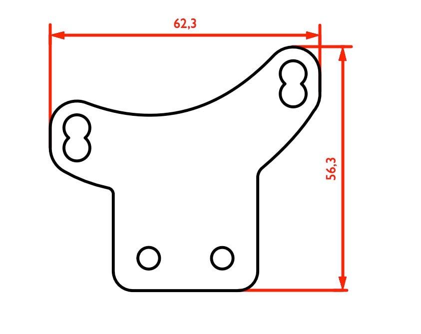

  • Job done ! Le premier proto en PLA tombe pile poil au niveau des entraxes. Quelques corrections sur la forme de la pièce et je devrais pouvoir tout tirer dans du carbone. Sorry pour le

Le but du thread était de collecter des dimensions pour au final proposer des pièces. C'est écrit en premier post ?

Juste pour donner du grain à moudre à l'intérêt de concevoir et éditer des pièces en carbone, Le meilleur prix obtenu de découpe CNC et fourniture pour deux platines d'étrier version personnalisée en double réglage pour une DTU est chez GDCTECH Store https://fr.aliexpress.com/store/4503026
15$US pour 2 platines livraison inclue en epacket, 31$US en DHL, donc moins de 7€ pièce, on est loin loin loin de carbonrevo là. ? à vos stylos...

si j ai bien compris ,il faut leur donner nos dimmension et il les fabriques ?
Il faut leur donner un fichier dwg ou dxf et il les fabrique effectivement, les platines d’origines et version V2 de carbonrevo pour DTU sont accessibles en open source dans ce topic un peu plus haut dans ce format..
Comme déjà répondue plus tôt, ce n'est pas juste donner les dimensions mais le dessein complet prêt a usiner.
Ils ne te feront pas le dessein mais juste l'usinage et fourniture du Carbone.
il y a 53 minutes, madmax a dit :
a ok merci ,au top !

Elles sont arrivées, un grand grand merci à nouveau à @sonkenn pour la prise de mesures...c'est nickel pile poil dans la réservation des arbres de suspensions.
Il ne reste plus qu'à les monter et vous faire un topo.
