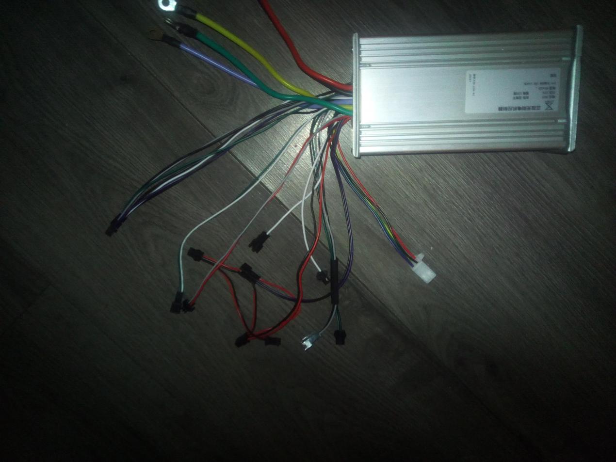

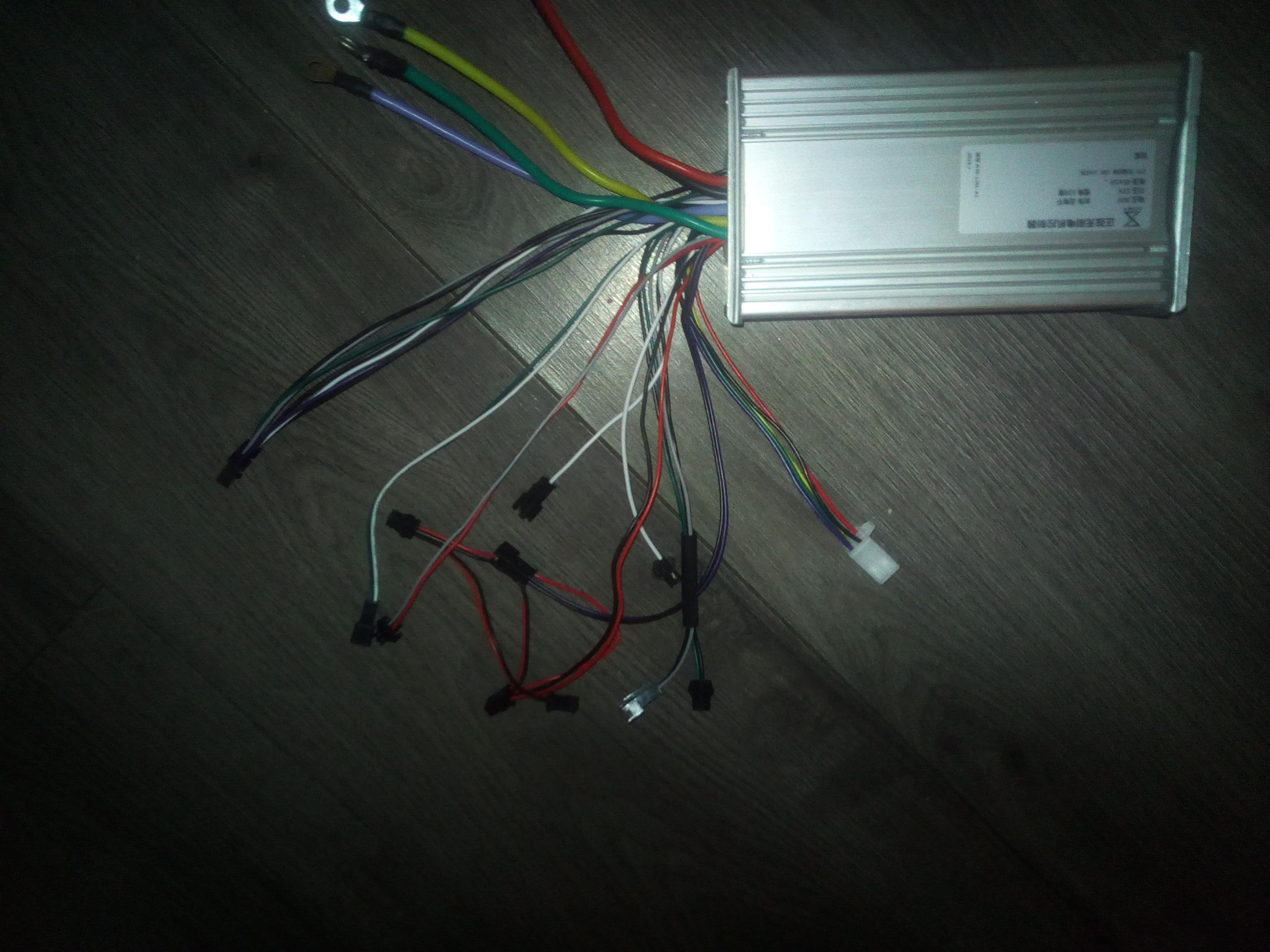

NORMALEMENT TU A LA PRISE A 6 BROCHE , qui sort du premier contrôleur tu a juste à le brancher
Je vois pas la fiche qui ca sur le lcd . As tu un deuxième contrôleur ? Car sur ma trott jai 2 contrôleur un qui gère le lcd les feux avant l'alarme . Et un qui gère un moteur uniquement.
c'est un controlleur arrière 45a car  j'ai 1 seul moteur bref normalement il m'envois le schéma lundi
c'est pour remplacer un 37a qui ce comporte bizarrement j'ai le moteur qui broute et des fois non et même le signe M en haut du Lcd ( motor fault )
Il y a 22 heures, baam14 a dit :

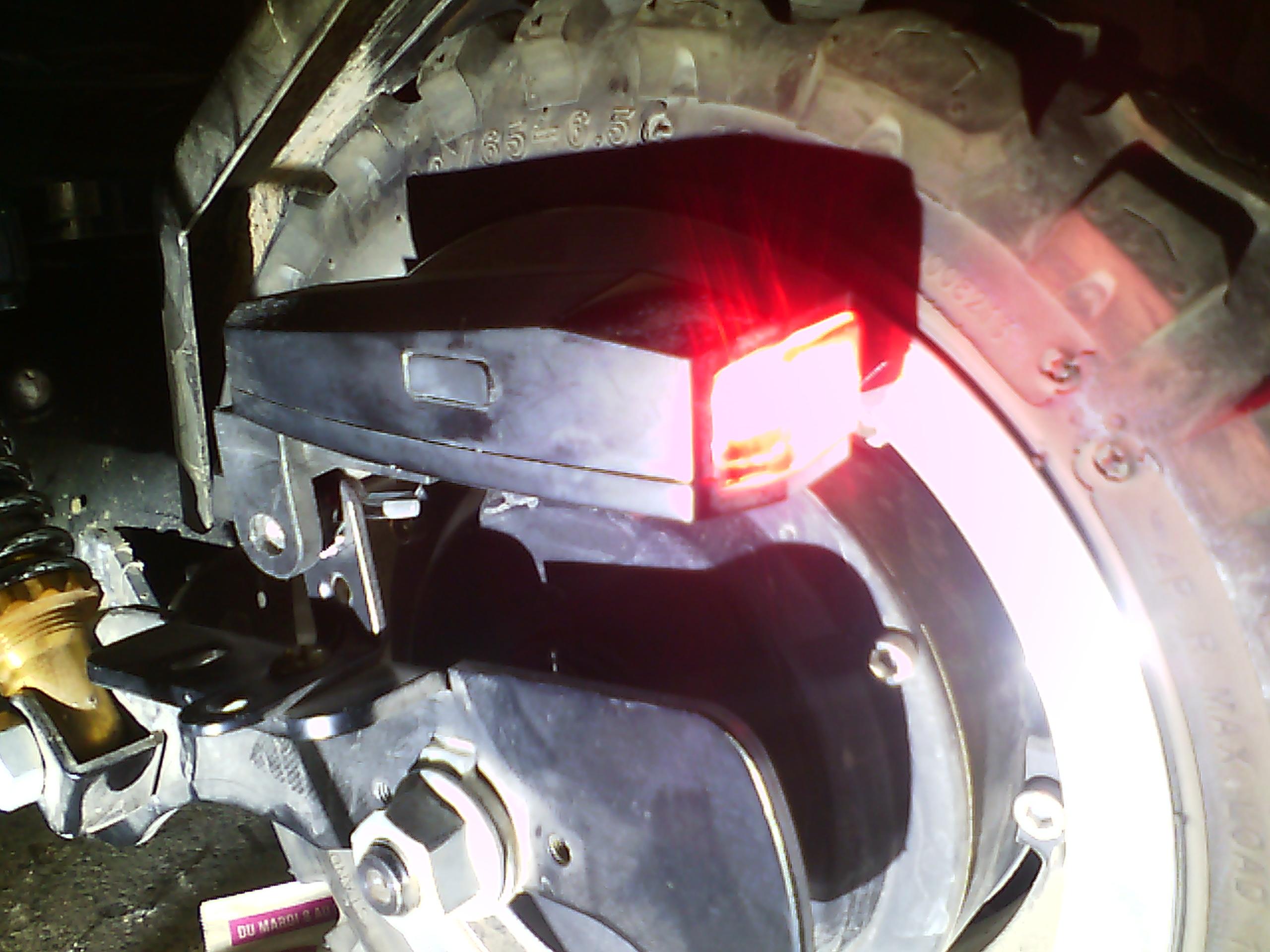

Ajout de petite lampe led pour cette visible de nuit
Dans le mien j'ai installé le Antusi A6 avec télécommande et qui fait aussi antivol etc. Installation facile  coté gauche de la roue arrière avec un petit angle métalique de 3x3cm sur des trous déjà existant sur le support en métal horizontale qui supporte la roue.

tu peux m'envoyer une photo de ta trott avec les feux led
il y a 51 minutes, is712 a dit :
salut , pour les contrôleur il faut passer par ton fournisseur !
Bonsoir, mon fournisseur est en Chine :( mais par chance j'ai retrouvé l'ancien vendeur est j'ai commandé le A et le B au cas où.
Voilà l'installation.
d'accord , tu a fait quoi d'autre comme modification dessus ? tu a un post ?
Il y a 1 heure, is712 a dit :
Rien d'autre pour l'instant .
