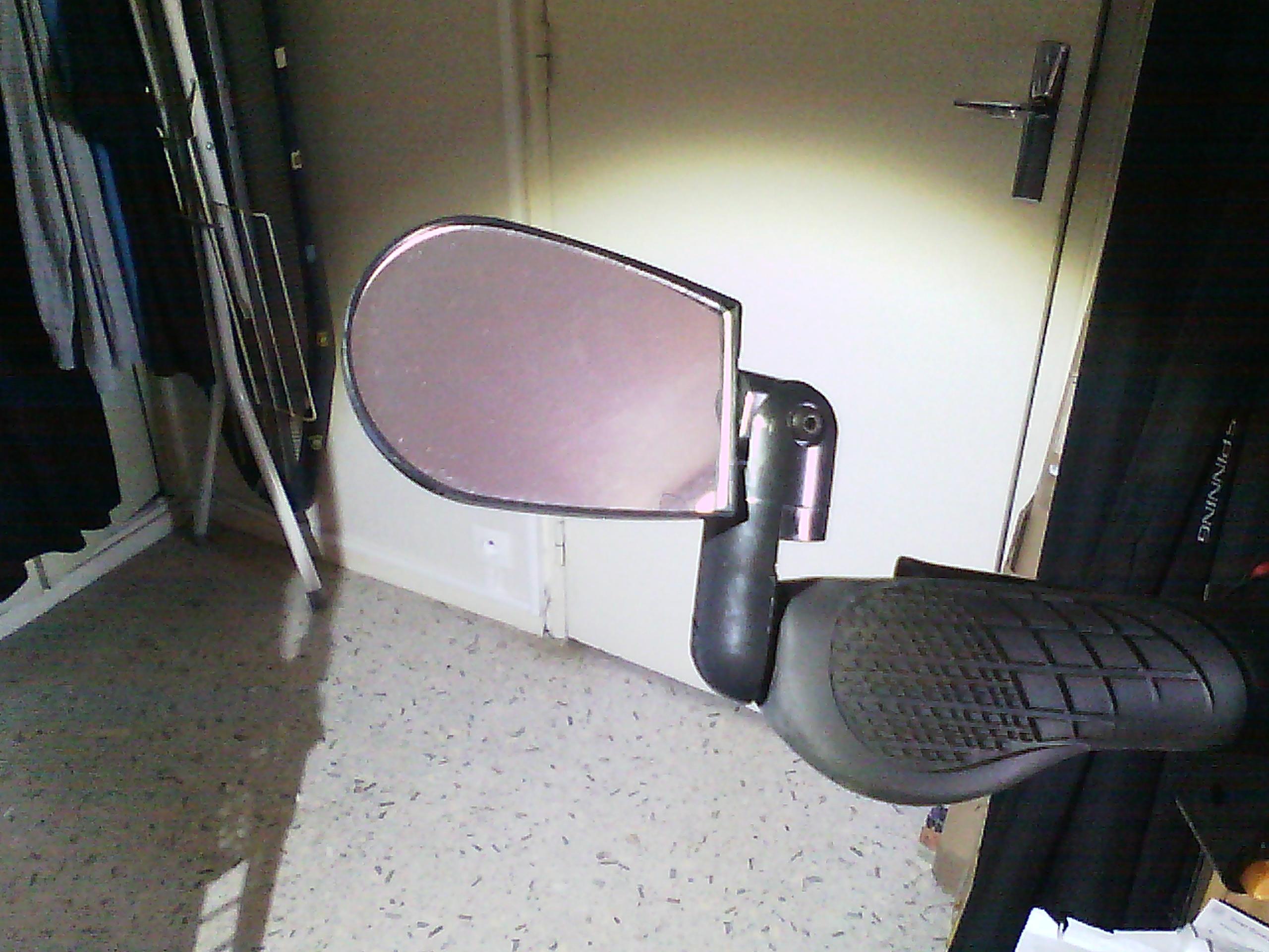

  • Sinon petit amélioration : ajout de retro   Et aussi bientôt le guidon dans 1 semaine

J'ai installé des retro et phare arriere
Jolie look pour les feux. Moi aussi j'ai baisser  la gâchette a fond pour éviter les tendinites ? . Sur les Dualtron y mette de la pâte thermique sous le contrôleur, pour mieux évacuer la chaleur à travers le Deck, en plus du radiateur alu sous le Deck des Dualtron.

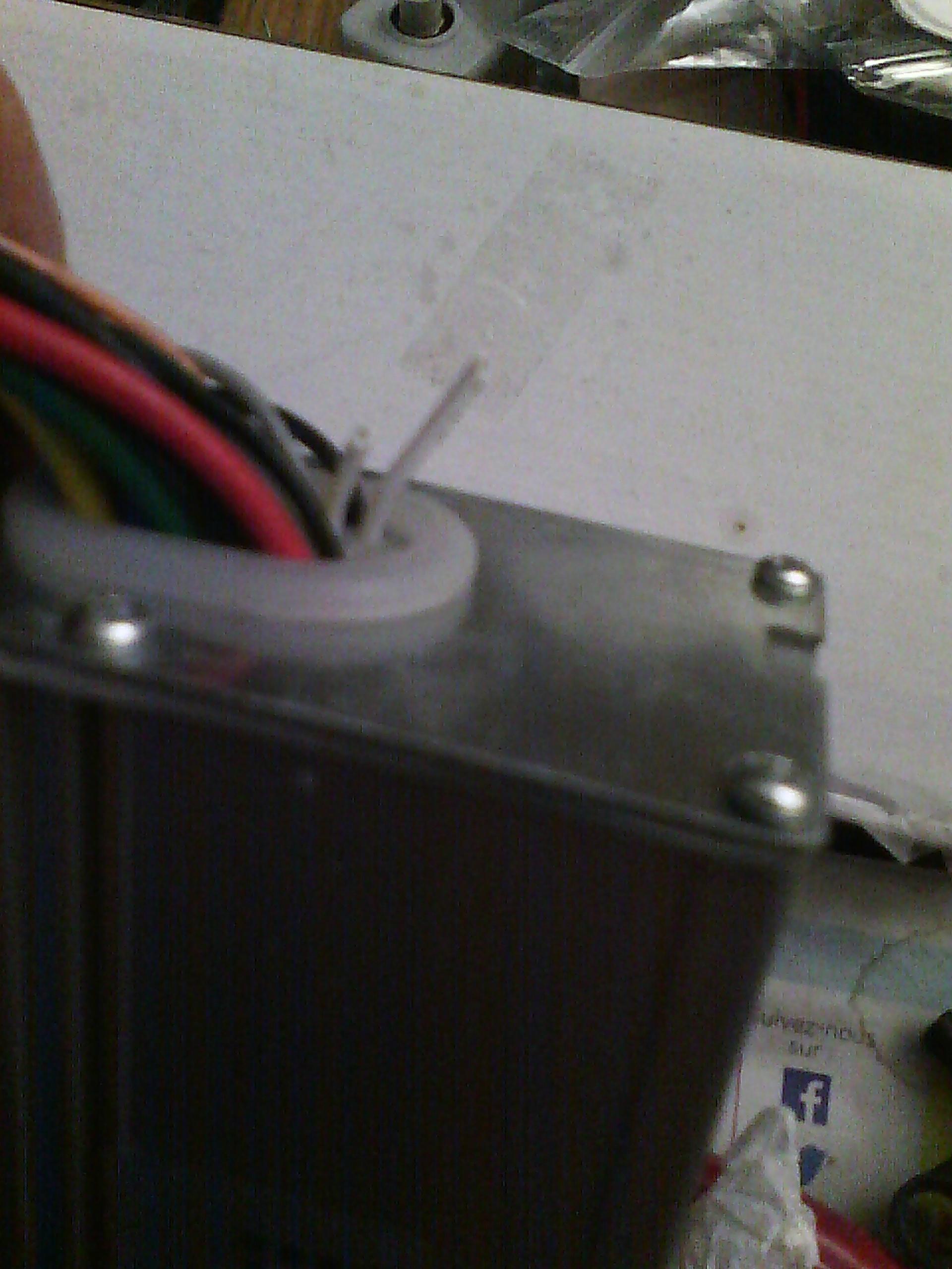

Les nouveau contrôleurs commandé en 2019 on 2 câbles blanc coupé. Regarder la vidéo pour mieux comprendre le  sujet.
