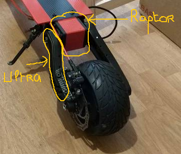

    It's done. Peipei motor + tire (60v, 800w), Raptor original swingarms, Raptor drum brake just moved from original wheel to the new one. Screw holes and everything is identical, so it's simply a matter
Salut @S3RG3I, dans une discussion sur la modification de ta SM4P tu dis avoir monté les bras de suspension de la DT Ultra sur l'axe de suspension de la DT Raptor, c'est bien ça ?
"L'arrière, la suspension est d'une dualtron Raptor que j'ai modifiée ( remplacement des caoutchoucs par des 92, les bras ce sont ceux de l'Ultra)."
Si c'est bien ça, alors Freda de chez KWK nous raconte n'importe quoi....
Modifié par TrotiRaptor
+ photo
Ella m’avait aussi dit lcd et controlleur thunder incompatible avec moteur ultra et pourtant ça monte sans problème....
Bien vu @Okonomiyaki, j'ai l'impression que leurs réponses sont à chaque fois très expéditives et pas vraiment fiable (la barrière de la langue peut-être ?).
Je suis à peu près certain que @Majkthebajksthlm va réussir à monter l'axe de suspension de la DT Ultra sur la DT Raptor.
Si ça fonctionne, ça sera le seul achat à prévoir pour la modif (en plus des 2 moteurs), voir l'axe arrière pour avoir plus de marge de serrage avec les écrous freinés mais pas obligé apparemment.
Il est aussi possible que l'axe de suspension de la DT ultra ne soit pas plus long que sur la DT Raptor étant donné que les bras de suspension s'élargisse sur l'Ultra contrairement à la Raptor....................................................... Ils pourraient être sympa chez KWK et nous donner les cotations exactes.......
Salut [mention=2535]S3RG3I[/mention], dans une discussion sur la modification de ta SM4P tu dis avoir monté les bras de suspension de la DT Ultra sur l'axe de suspension de la DT Raptor, c'est bien ça ?
Oui je confirme, bras d'Ultra, suspension de raptor, roulements coniques 32904 et cela fonctionne parfaitement.
Je n'ai pas encore roulé à cause de mon bras mais j'ai testé et il n'y a pas de comparaison avec originale !!!

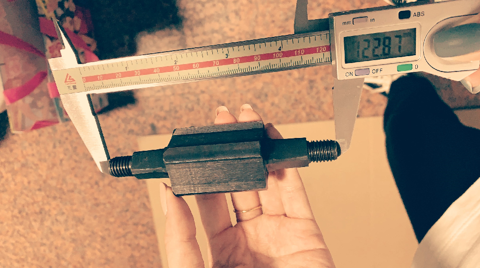

Des infos de la part de Freda de KWK concernant la longueur de l'axe de suspension avant pour DT Ultra (122.87mm):
Est-ce que quelqu'un a la dimension le l'axe avant pour la Raptor (version 07/2018) ??
Pour l'avant je ne peux pas te dire.
Je sais pas si j'ai la version à laquelle vous faites référence (l'étiquette de fabrication de mon trot se lit en 2018-12), donc j'ai fait une mesure rapide, sans démonter.  C'est la même chose en termes de largeur TOTAL (~ 122 mm).
Il y a 13 heures, Majkthebajksthlm a dit :
J'ai la même que toi (acheté en Décembre 2018). Et mon axe de suspension avant est bien en forme de croix et non de carré.
