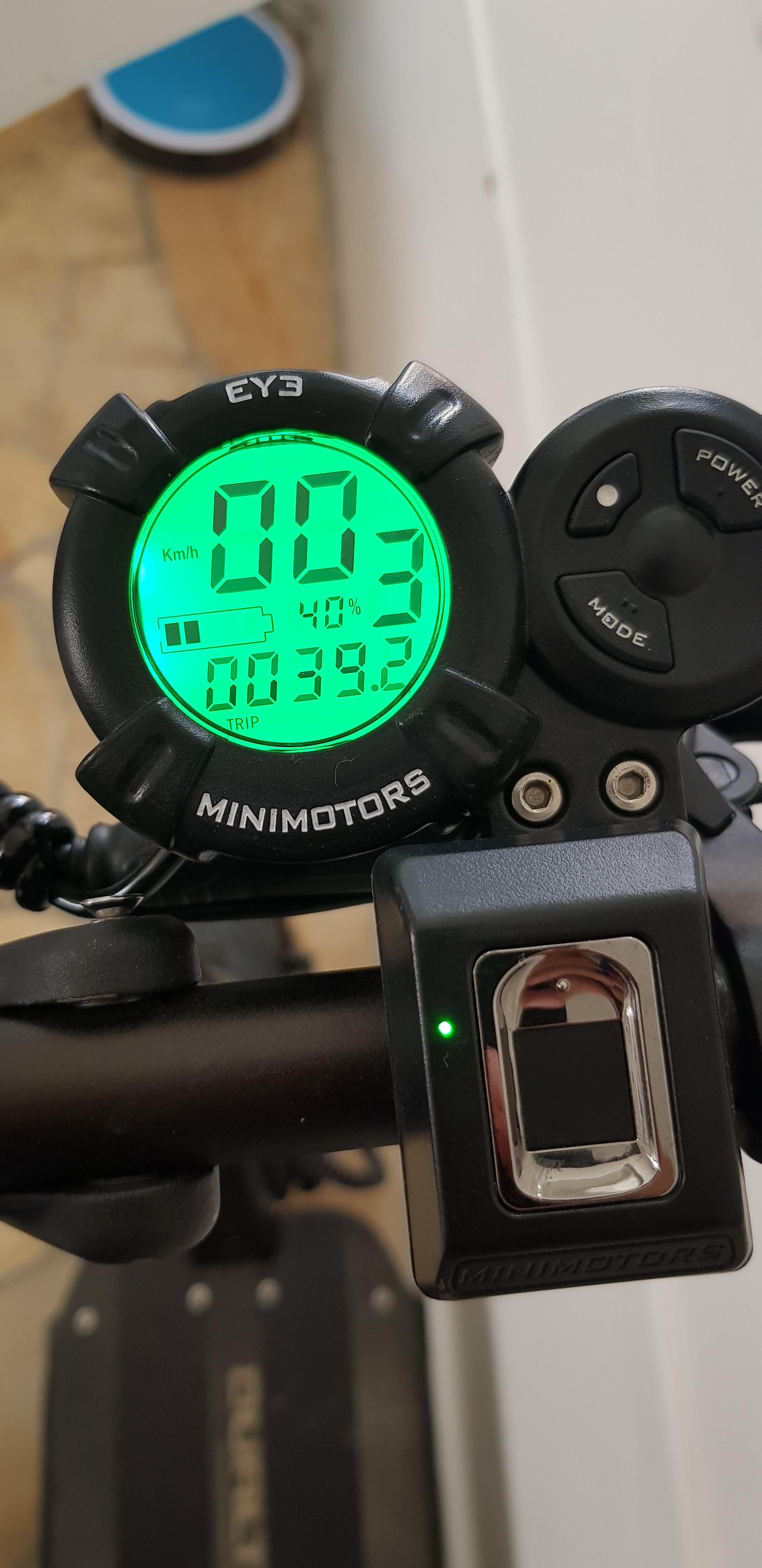

Voilà ça fait quelques temps que je constate une perte d'autonomie sur ma batterie...
Dernière sortie en date, mode 3 temps en temps dual avec deux grosse poussée en dual dû à une montée .
Résultat en photo .

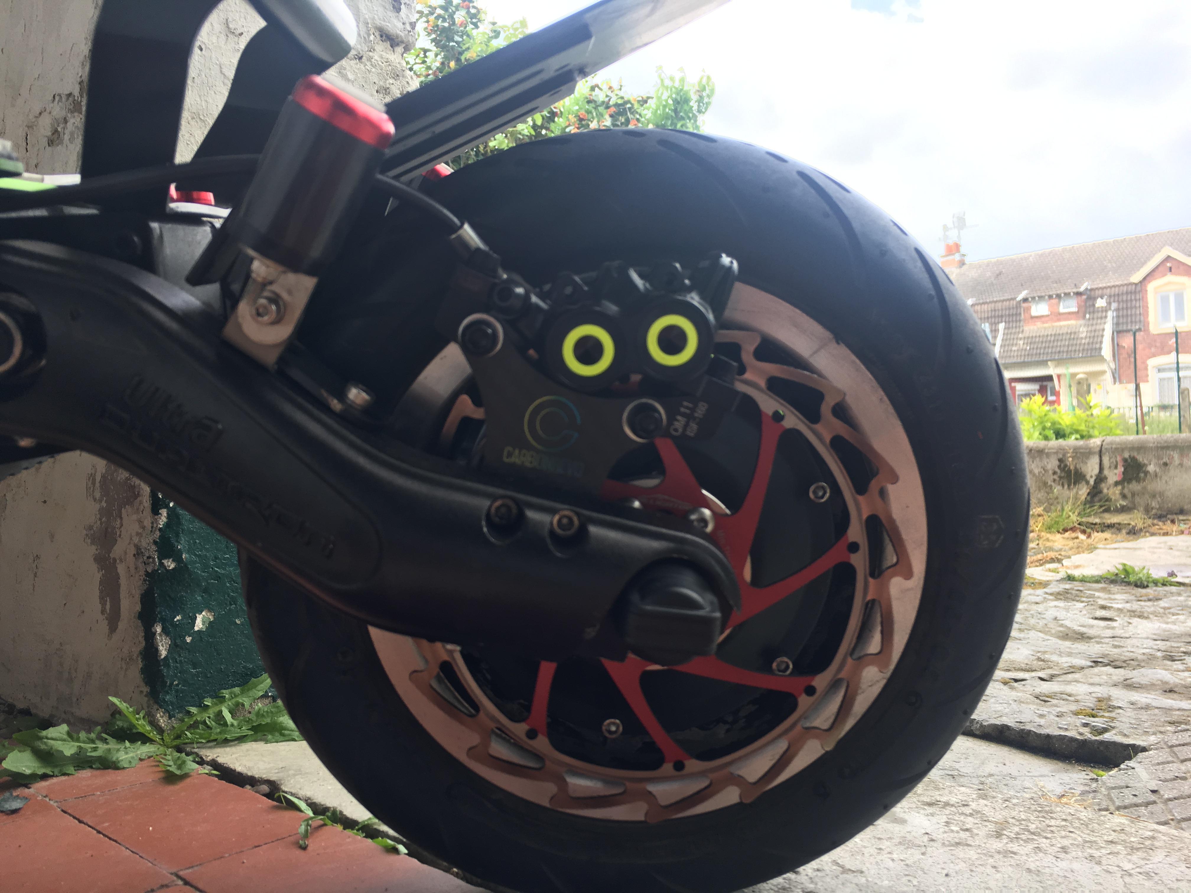

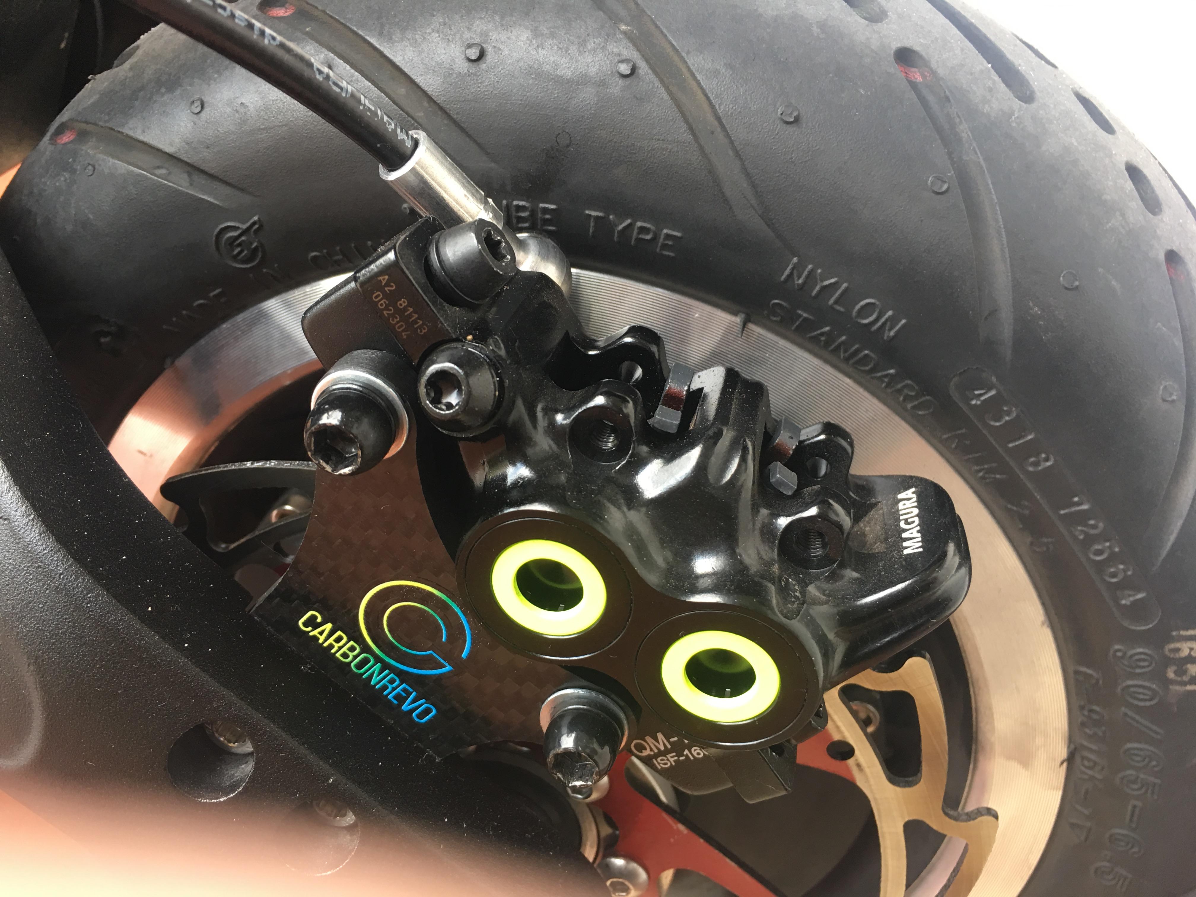

    Dans la vidéo sur la roue arrière il me semble que la plaquette de frein coté interne est très proche du disque
Oui c le cas après vérification.
J'avais perdu je me souviens au tout début un peu de liquide hydraulique sur le frein arrière suite au montage de ma batterie (envoi domtom trott ss batterie) donc je sais pas si ça joue sur le fait que les plaquette ne s'écarte peut-être pas suffisamment après un freinage
Pour que la roue s'arrête aussi vite peut-être que le disque est voilé et viens trop appuyer sur la plaquette ! , fait un repère avec un feutre pour voir si ça "bloque" toujours au même endroit
Pour moi ta roue n'a pas l'air de tourner librement ton frein semble mal réglé une ou les deux plaquettes freine la roue, à confirmer bien sur !, je ne connais pas le réglage des freins hydraulique !
Je ne sais pas si ça peut aider mais j'apporte mais modeste contribution n'étant pas un expert des freins.
Quand j'ai fait poser mes MAGURA sur ma DT3 par FUNTROTT, je me suis aperçu que les plaquettes frottaient légèrement sur les disques. J'ai appelé Michael de FUNTROTT qui a réalisé la pose et il m'a expliqué que c'est tout à fait normal. On remarque d'ailleurs le même phénomène sur les freins de voiture lorsque les roues avant par exemple sont relevées et qu'on tente de les faire tourner.
Là où ce n'est pas normal, c'est lorsque les frottements sont trop importants ce qui semble être le cas pour toi. Seconde anomalie à mon sens, c'est lorsque les légers frottements sur le disque ne sont pas uniformes, ce que tu as remarqué en faisant tes tests. Dans tous les cas, il est possible que ton disque soit un peu voilé et ça semble arriver de temps en temps pour diverses raisons : choc latéral, un petit malin qui met un coup de pied dedans, d'autres situations aussi. Je me demande si la chaleur pourrait provoquer un léger voilage ?

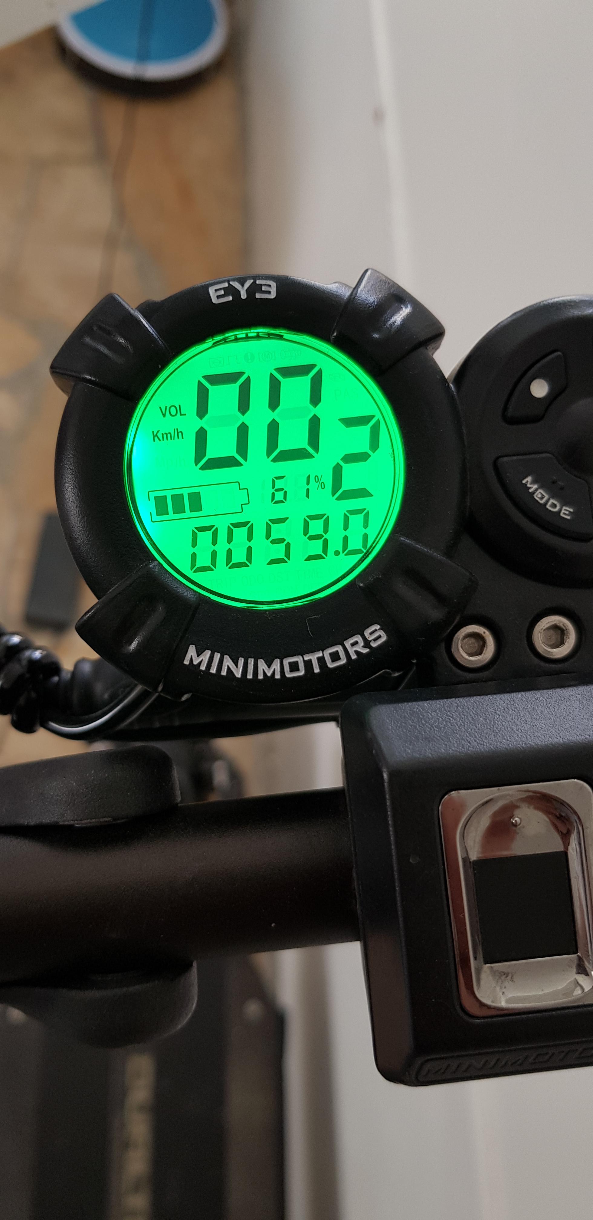

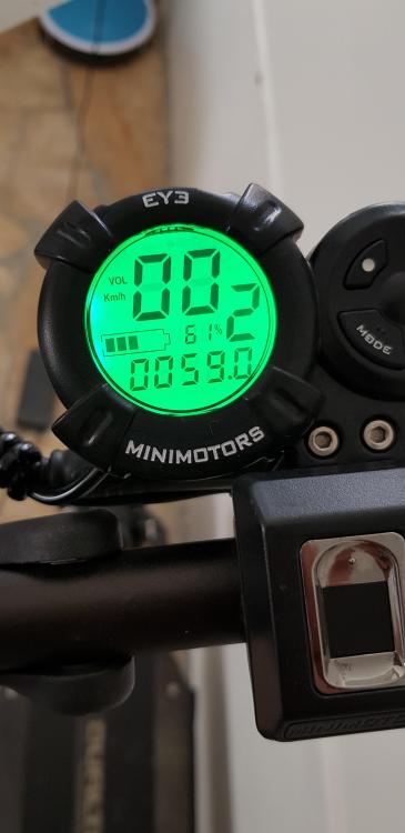

Oui tkt je comptais pas freiner avec le frein arrière. Trajet effectué. Je laisse la trott refroidir et après verdict!
Bon.... pas trop de différence pour 28km je suis à 61% ss mode freinage électrique.
contre 58% habituellement avec le frein arrière voilé et freinage électrique...
Mince je pensais que c'était ça le problème... argh
Néanmoins elle est plus réactive nerveuse en mode single
