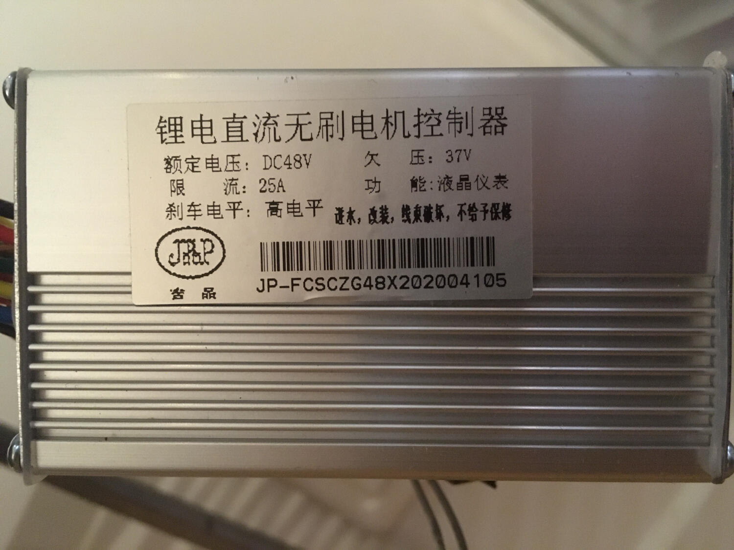

La trotinette est une mini4 super / pro 48V/16A

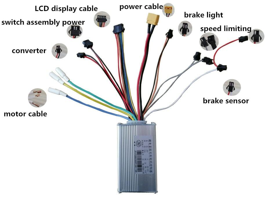

Le contrôleur est indiqué pour mini 4 pro, en 48V, le seul point de mystère est le cable "switch assembly power" qui n'a pas de correspondant sur la trott. Le LCD est un "Eye" et s'allume / affiche normalement, sans message d'erreur.. Les réglages sont comme sur la notice, avec 15 aimants pour le moteur.
Il y a une question de version ou un endroit sur le PCB ou regarder si c'est dysfonctionnel?
( c'est celui ci https://www.aliexpress.com/item/4000897016104.html?spm=a2g0s.9042311.0.0.6efa4c4dWaHCGM )
Le vendeur m'a partiellement remboursé alors je peut en prendre un autre, mais si c'est pour avoir le meme problems ce serai dommage..

je pense qu'il faut prendre un contrôleur monitor, meme si le LCD s'allume (même combinaison de fil pour l'alimentation), il n'a sans doute pas le même code que le contrôleur, donc il ne peut pas le commander
les Ruima n'ont pas d'Eye3 ni même le LCD "minimotors" de la version 1 et les vendeurs chinois incluent les SM4 dans leurs descriptions, mais manquent de précisions ou ne savent pas vraiment les caractéristiques de ce qu'ils vendent,
aussi, les contrôleurs fonctionnant nativement avec l'Eye3 ont les mêmes codes mais ne sont pas compatible avec les autres LCD
ton contrôleur est sans doute fonctionnel mais n'est pas compatible avec le LCD Eye3
pour etre sur de la compatibilité, prend  ce modele là (chez un bon vendeur):
https://fr.aliexpress.com/item/4001175395453.html?spm=a2g0o.detail.1000013.3.59c67380KEmjpi&gps-id=pcDetailBottomMoreThisSeller&scm=1007.13339.169870.0&scm_id=1007.13339.169870.0&scm-url=1007.13339.169870.0&pvid=3973d8b1-78ed-45f7-a885-2965a50a6adb&_t=gps-id:pcDetailBottomMoreThisSeller,scm-url:1007.13339.169870.0,pvid:3973d8b1-78ed-45f7-a885-2965a50a6adb,tpp_buckets:668%230%23131923%237_668%23808%234094%23553_668%23888%233325%2311_668%232846%238108%23151_668%232717%237562%23445_668%231000022185%231000066058%230_668%233468%2315608%23183
ou au pire change le LCD si tu vx garder ton contrôleur par çà, sans etre sur de la compatibilité:
https://fr.aliexpress.com/item/32819292960.html?spm=a2g0o.productlist.0.0.38662e79VK7TNQ&algo_pvid=cfa780c1-45ad-4483-a68f-241ec2c69a3d&algo_expid=cfa780c1-45ad-4483-a68f-241ec2c69a3d-2&btsid=0b0a182b16002015715706059e5893&ws_ab_test=searchweb0_0,searchweb201602_,searchweb201603_
citation du vendeur (KWK):
Citation
Afficheur LCD pour le modèle de scooter électrique de Speedway mini 4 et mini4 pro uniquement. Ne commandez pas si le modèle est différent. Aussi mini4 et mini4 pro contrôleur et LCD les deux differet.Vous ne pouvez pas appliquer mini4 pro LCD à mini4. scooter. Si vous voulez mettre à niveau mini4, vous devez changer LCD et contrôleur à la fois.
Il est pour 48V speedway mini 4 et a 6 lignes de l'arrière. La couleur de fond est bleu pour mini4 et vert pourMini4 pro.
Aussi l'autre point pour le dire est nouveau LCD ou pas, est de vérifier s'il y a % de batterie sur l'écran LCD. S'il y a % sur l'écran LCD, c'est nouveau programe; Et s'il n'a que jauge de batterie mais pas de %, c'est l'ancien programme.
Depuis décembre 2018, toutes les séries speedway commencent également à utiliser EYE thottle avec un nouveau programme, de sorte que vous pouvez également utiliserOEIL papillonSur le scooter qui utilise un nouveau programme, vous pouvez le commander à partir du lien ci-dessous:

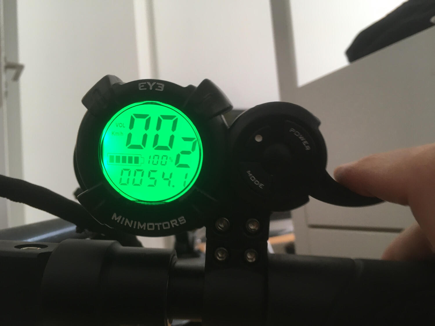

La Mini 4 a la eye3 (je croyais qu'il n'y avais que un "eye") elle est achetée en juin 2019.
Le LCD affiche les kmh lorsque je fait tourner la roue a la main, donc il y a au moins une partie de communication.
Les menus P sont accessibles mais ca ne veut peut etre rien dire.
le LCD à donc le même protocole que le contrôleur en réception car il décode les donnés de vitesse, ton contrôleur est peut etre compatible mais HS ce qui m'étonnerait quand meme

Aux nouvelles: le nouveau contrôleur suggéré par @crockmi le spartiate fonctionne :) Merci encore pour le lien et les bons conseils. Si tu es intéressé par le contrôleur précédent (on ne sait pas s’il est HS ou incompatible) il est à toi. Ou si quelqu’un d’autres le veut.
