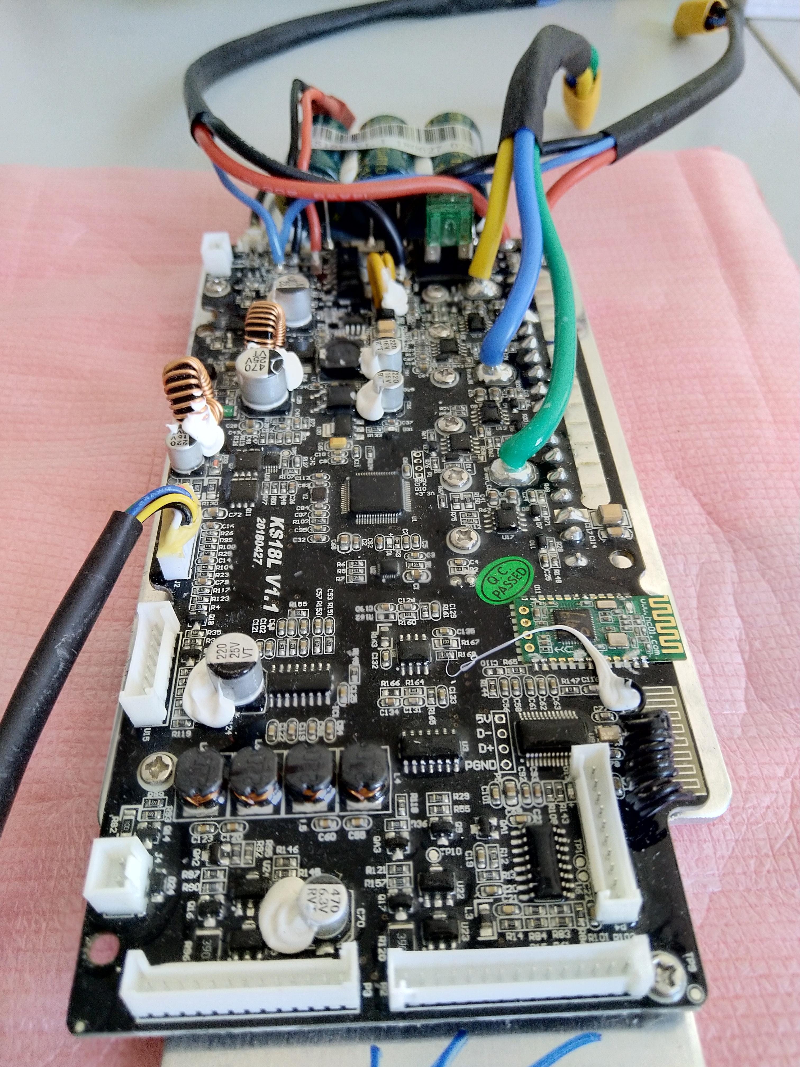

Je vous joins quelques clichés sous différentes coutures des cellules. Également de la CM, si ça peut vous donner une idée de la façon dont les choses sont montées..

Au prochain passage, tu pourrais nous faire des vus de la carte principale, mais en détaillant le coté opposé à celui que tu as pris ?
Les connecteurs blancs ne nous apportent pas grand chose pour ton cas, mais une photo avec tout les fils de l'autre coté en identifiant dessus à quoi chaque fil est relié pourrait nous aider à situer les choses.
Même cadrage, c'est pas mal, mais qui fasse voir l'autre coté de la carte quoi :)

Du coup, tout ce que tu as demandé Alex m'a l'air visible dessus. Si ça peut donner une idée sur la possibilité d'une réparation ou au contraire sur l'achat d'une nouvelle pièce.Je poste aussi un cliché avec les références des cellules et une vue rapprochée des différents fils.
Sur la dernière photo, les deux bleus à gauche, les deux noirs au milieu et les deux rouges derrière les fusibles partent aux batteries. Le R/N à côté des bleus de gauche part aux ports de charge, et le Jaune/Bleu/Vert(on le voit pas sur la photo mais il existe...)de droite part au moteur.

Ah, des choses intéressantes là...
On à donc les gros fils noirs et les gros fils rouges qui de toute évidence sont les arrivées de jus en provenance des batteries.
La petite paire rouge et noire avec un connecteur deans est plus que probablement l'arrivée de jus en provenance du chargeur... ? (merci de confirmer, sinon toute la suite ne sert à rien)
Maintenant, pour que ça charge, à priori il faut que le courant arrive :
 - pour le négatif, sur la paire de fils bleus qui vont aux pack
, relié au fil noir coté connecteur Deans : à priori, c'est direct (à vérifier quand même)
 - pour le positif, depuis le fil rouge (deans) vers les fils rouges des batteries
Et là, pour cette liaison du positif, il est possible que ça passe à travers des éléments actifs, est-ce que tu arrives a suivre la piste qui part du 'J1' ou ce fil est relié et voir sur quoi ça tombe ?
Éventuellement, une photo recto-verso du circuit dans cette zone pourrait aider si tu arrives à trouver un éclairage convenable pour qu'on arrive à suivre les pistes.
Ce n'est qu'une hypothèse, mais peut-être que pour que la charge se fasse, il faut aussi que la carte principale fasse une 'validation' quelconque. C'est moyennement probable, vu que dans ce cas là ça n'aurait pas cramé la piste du BMS comme tu as découvert, mais c'est à vérifier vite fais.
En gros, pour synthétiser, a travers quels éléments sont reliées les batteries pour charger ?

On est maintenant centrés sur le BMS en effet..
Sinon, en passant, ça n'apporte pas grand chose pour la recherche de panne, mais les cellules des batteries sont de marque LG, à priori de 3500mAh et prévus pour 10A de décharge en pointe (par élément)
Bon, retour sur les BMS, en fait si on regarde bien le deuxième, c'est plus discret, mais la même piste à cramé aussi !!
On est donc sur des pistes cramées, si il n'y a que ça, la réparation est totalement possible par quelqu'un(e) d’entraîné au maniement du fer a souder.
Maintenant quelques trucs à vérifier...
Ici, le composant DK2 (à droite) n'a pas l'air d'avoir souffert, mais il est recouvert de vernis tropicalisant.. est-ce que tu arriverais à lire dessus, quitte à le gratter un peu ? (l'identifier pour vérifier/réparer l'autre BMS)
Quand sur une piste est remplie de petits perçages, c'est qu'il est relié d'une face à l'autre du circuit imprimé, dans le jargon, ce sont des 'via' ou 'traversée'
Tu peux confirmer également que les traversées  que j'ai identifié tombent bien en face des fils ?
Et il faudrait probablement soulever un peu les mousses noires pour voir un peu plus loin. (si besoin de 'gratter', le faire en utilisant un outil en plastique bien sur)

Il y a 20 heures, .AleX. a dit :
