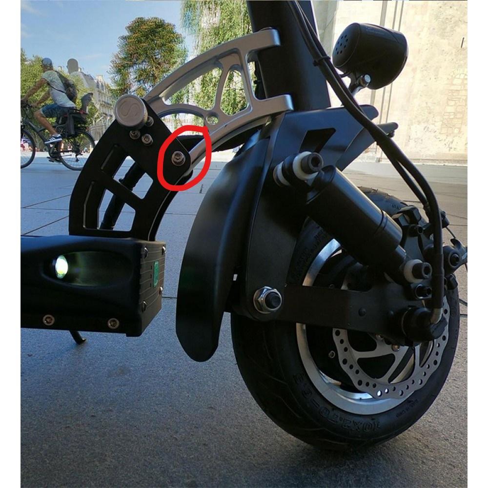

roulio Posté(e) le 31 juillet 2019 Partager Posté(e) le 31 juillet 2019 Bonjour a tous, voila je suis possesseur d'une Speedway 5 de chez Minimotors depuis 2 mois et j'ai remarqué lors du freinage ou bien a l’arrêt, qu'au niveau de la fixation basse de la potence, j'ai du jeu (photo ci jointe). lors d'un freinage un peu sec on sent le guidon aller de l'avant sur un bon centimètre... y en a t il entre vous qui ont rencontré ce problème et si oui comment y avez vous remédié? merci d'avance. Lien vers le commentaire https://www.espritroue.fr/topic/9690-jeu-fixation-potence-speedway-5/ Partager sur d’autres sites More sharing options...

Lancel Posté(e) le 1 août 2019 Partager Posté(e) le 1 août 2019 Il y a 10 heures, roulio a dit : Bonjour a tous, voila je suis possesseur d'une Speedway 5 de chez Minimotors depuis 2 mois et j'ai remarqué lors du freinage ou bien a l’arrêt, qu'au niveau de la fixation basse de la potence, j'ai du jeu (photo ci jointe). lors d'un freinage un peu sec on sent le guidon aller de l'avant sur un bon centimètre... y en a t il entre vous qui ont rencontré ce problème et si oui comment y avez vous remédié? merci d'avance. Il faut changer la vis ! ? Lien vers le commentaire https://www.espritroue.fr/topic/9690-jeu-fixation-potence-speedway-5/#findComment-202232 Partager sur d’autres sites More sharing options...

allmontana Posté(e) le 2 août 2019 Partager Posté(e) le 2 août 2019 J’ai eu le tour et j’ai commander cette vis et depuis j’ai quelque millimètre de jeu.. mais fait attention car les 4 petites vis où l’on peut plier ou déplier la trott ce torses...donc pense à les changer! Lien vers le commentaire https://www.espritroue.fr/topic/9690-jeu-fixation-potence-speedway-5/#findComment-202406 Partager sur d’autres sites More sharing options...

Ovian Posté(e) le 4 août 2019 Partager Posté(e) le 4 août 2019 (modifié) Bonjour, également du jeu sur ma SP5, je dirais 3 voir 4 cm.... Ça fait peur. J'ai commandé 2 vis (1 en rab si besoin à l'avenir). Je vous dirai si c'est mieux dans la semaine. Modifié le 4 août 2019 par Ovian Lien vers le commentaire https://www.espritroue.fr/topic/9690-jeu-fixation-potence-speedway-5/#findComment-202686 Partager sur d’autres sites More sharing options...
Bracame Posté(e) le 12 août 2019 Partager Posté(e) le 12 août 2019 Ton jeu de 3-4 cm me paraît trop important pour qu'il soit uniquement au niveau de la vis de pliage. Tu devrais vérifier les vis qui se situent sous ton garde boue avant. Cela nécessite de démonter la roue et un amortisseur pour accéder à la vis sous le garde boue. Avec les bons serrage et la modif de la vis de pliage, il ne devrait rester que le jeu de la colonne. Lien vers le commentaire https://www.espritroue.fr/topic/9690-jeu-fixation-potence-speedway-5/#findComment-203681 Partager sur d’autres sites More sharing options...
YaYaJaiJi Posté(e) le 21 août 2019 Partager Posté(e) le 21 août 2019 Et aussi les vis au niveau du serrage de guidon, j'ai eu le coup et largement dévissées en plus on voyait la pièce bouger (les 3 vis hexagonales qui maintiennent le système de serrage au tube) L'essentiel du jeu se retrouve au niveau du tube à l'encrage du système de pliage (la pièce couleur alu), il y a une vidéo que quelqu'un à posté d'un russe qui fait une modif avec un tube au lieu des deux vulgaires bagues qui maintienent l'axe, mais je n'arrive plus à la retrouver, je compte me la faire dès que ce sera le cas car ce jeu est insupportable à la longue ! Lien vers le commentaire https://www.espritroue.fr/topic/9690-jeu-fixation-potence-speedway-5/#findComment-204681 Partager sur d’autres sites More sharing options...
roulio Posté(e) le 31 août 2019 Auteur Partager Posté(e) le 31 août 2019 Bon j'ai changer la vis et deja j'ai moins de jeu dans la direction. a voir si d'autres serrage seront a faire mais sinon je vais surement apporter des modifs sur celle ci pour la fiabiliser Lien vers le commentaire https://www.espritroue.fr/topic/9690-jeu-fixation-potence-speedway-5/#findComment-205900 Partager sur d’autres sites More sharing options...

Christian-91 Posté(e) le 31 août 2019 Partager Posté(e) le 31 août 2019 (modifié) il y a 9 minutes, roulio a dit : Bon j'ai changer la vis et deja j'ai moins de jeu dans la direction. a voir si d'autres serrage seront a faire mais sinon je vais surement apporter des modifs sur celle ci pour la fiabiliser Tu auras aussi du jeu à cet endroit (flèches verte), il y a une vidéo (Speedway-4, idem pour la SW-5) pour faire une amélioration sur le forum mais je ne la retrouve pas ! Modifié le 31 août 2019 par Christian-91 Lien vers le commentaire https://www.espritroue.fr/topic/9690-jeu-fixation-potence-speedway-5/#findComment-205904 Partager sur d’autres sites More sharing options...

YaYaJaiJi Posté(e) le 1 septembre 2019 Partager Posté(e) le 1 septembre 2019 Il y a 23 heures, Christian-91 a dit : Tu auras aussi du jeu à cet endroit (flèches verte), il y a une vidéo (Speedway-4, idem pour la SW-5) pour faire une amélioration sur le forum mais je ne la retrouve pas ! C'est exactement la vidéo que je cherche aussi, et c'est justement à l'endroit des flèches vertes que se situe réellement le jeu, je ne savais pas que la vidéo concernait une SW4, je vais refaire une recherche du coup ? Lien vers le commentaire https://www.espritroue.fr/topic/9690-jeu-fixation-potence-speedway-5/#findComment-205999 Partager sur d’autres sites More sharing options...
Christian-91 Posté(e) le 1 septembre 2019 Partager Posté(e) le 1 septembre 2019 (modifié) Il y a 5 heures, YaYaJaiJi a dit : C'est exactement la vidéo que je cherche aussi, et c'est justement à l'endroit des flèches vertes que se situe réellement le jeu, je ne savais pas que la vidéo concernait une SW4, je vais refaire une recherche du coup ? Ne t'embête pas c'est le même principe pour ne pas dire la même chose, la différence entre la SW-4 et la 5 c'est la "fourche" et tout ce qui va avec Modifié le 1 septembre 2019 par Christian-91 Lien vers le commentaire https://www.espritroue.fr/topic/9690-jeu-fixation-potence-speedway-5/#findComment-206032 Partager sur d’autres sites More sharing options...
YaYaJaiJi Posté(e) le 1 septembre 2019 Partager Posté(e) le 1 septembre 2019 Un métallier dans le coin pour réaliser ces entretoises ? Lien vers le commentaire https://www.espritroue.fr/topic/9690-jeu-fixation-potence-speedway-5/#findComment-206033 Partager sur d’autres sites More sharing options...
