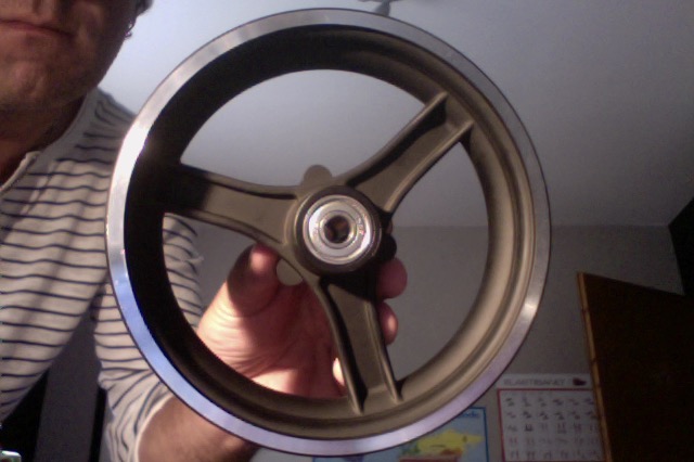

tournesol74 Posté(e) le 31 juillet 2016 Partager Posté(e) le 31 juillet 2016 (modifié) Bonjour à tous, j'essaie de changer les roulements à bille de ma roue de trot Speedway 2, mais j'avoue ne pas savoir comment procéder. les quelques videos vue sur le net correspondent à des petites trots et il semble qu'il y ai une cavité entre les deux roulements, ce qui permet de pousser avec un tournevis vers le roulement opposé. Or entre mes deux roulements, c'est plein. Bref avant de tout abimer, je préfère demander, merci d'avance Modifié le 31 juillet 2016 par tournesol74 Citer Lien vers le commentaire https://www.espritroue.fr/topic/1043-extraire-un-roulement-%C3%A0-bille/ Partager sur d’autres sites More sharing options...

Techos78 Posté(e) le 2 août 2016 Partager Posté(e) le 2 août 2016 (modifié) Pas évident, ton truc. Tu n'as pas dit si tu voulais un démontage destructif ou non. Je m'explique. Les mécanos peuvent dans certains cas utiliser un extracteur qui, après avoir déflasqué le roulement, permet de glisser les crochets entre les billes. Bien entendu, cela marque le chemin de billes et le roulement est foutu. Moins bestial, on peut utiliser une cheville expansive, je te recommande les rawlplugs, en choisissant le diamètre adequate : Il faut remplacer la vis par une tige filetée 2 fois + longue, bloquer sérieusement le bout de la cheville (cône dans le roulement) à l'aide d'un écrou, et, avec un tube creux + grand que le roulement et une grosse rondelle, arracher le roulement à l'aide d'un second écrou sans toucher au premier. D'une manière générale, on ne tape jamais sur un roulement, on utilise extracteurs ou presses. Pour le remontage, utilisation de tige fileté et rondelle... Modifié le 2 août 2016 par Techos78 Citer Lien vers le commentaire https://www.espritroue.fr/topic/1043-extraire-un-roulement-%C3%A0-bille/#findComment-16083 Partager sur d’autres sites More sharing options...
tournesol74 Posté(e) le 5 août 2016 Auteur Partager Posté(e) le 5 août 2016 Probleme réglé, j'ai finalement emmené la roue chez un réparateur de tondeuse, il m'a enlevé le roulement en deux temps trois mouvement et mis un nouveau roulement que j'avais commandé. c'est reparti ! Citer Lien vers le commentaire https://www.espritroue.fr/topic/1043-extraire-un-roulement-%C3%A0-bille/#findComment-16474 Partager sur d’autres sites More sharing options...
