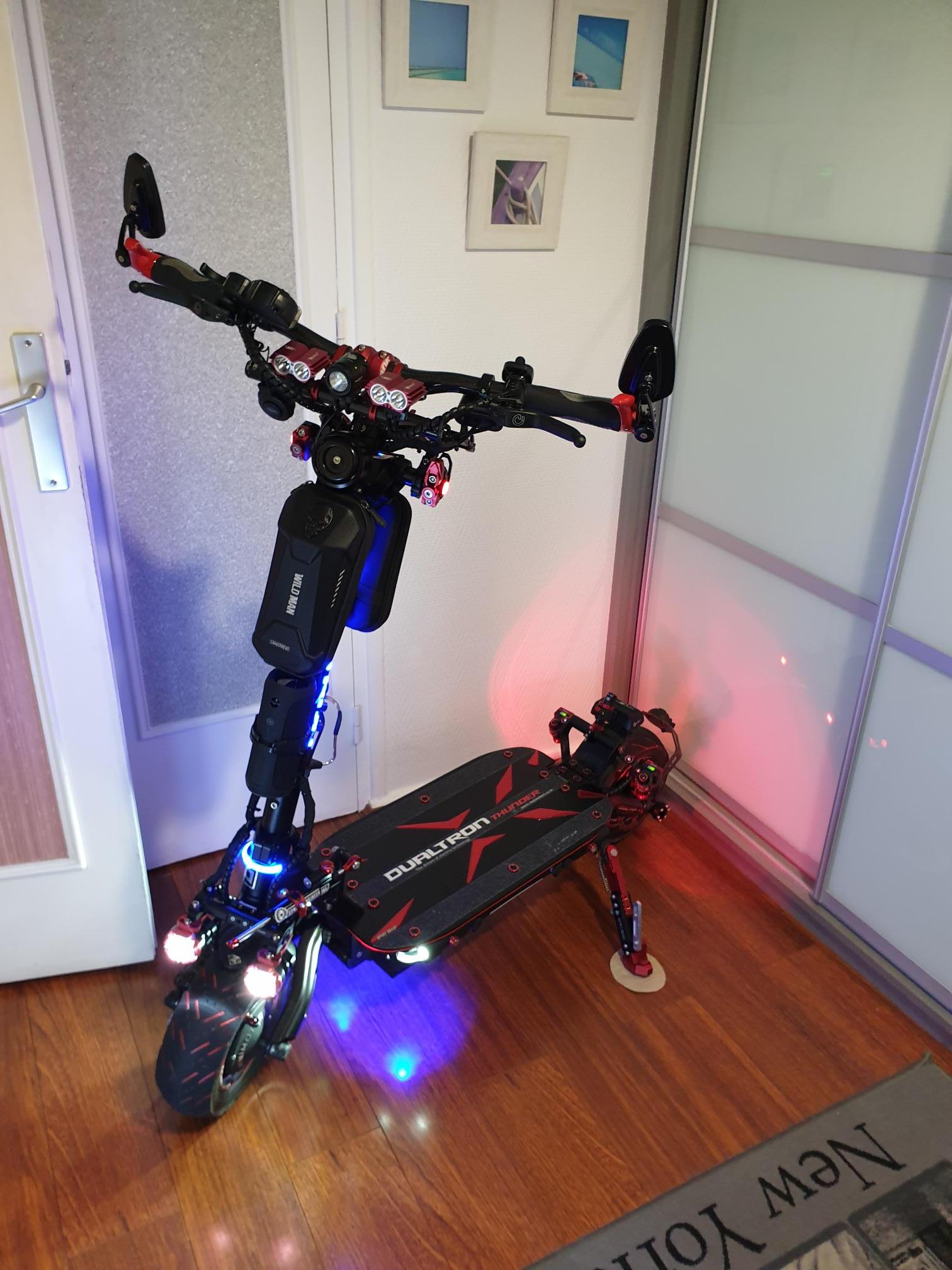

Oui cool au début et tout schuss dans quelques temps avec modérations - ou pas - je sais de quoi je parle moi aussi j'ai une X :mdr2:
Il y a 11 heures, Exo a dit :
Elle envoie du lourd  ! tu es équipé comme ça ?
Modifié par deciimus
Oui , mais franchement le X ce n'était pas volontaire je voulais simplement plus de grip sur le deck  j'ai donc utilisé les protections que tu installes en principe sur les réservoirs de motos ,j'avais du stock et ce sigle est une pure coïncidence :ouioui:
