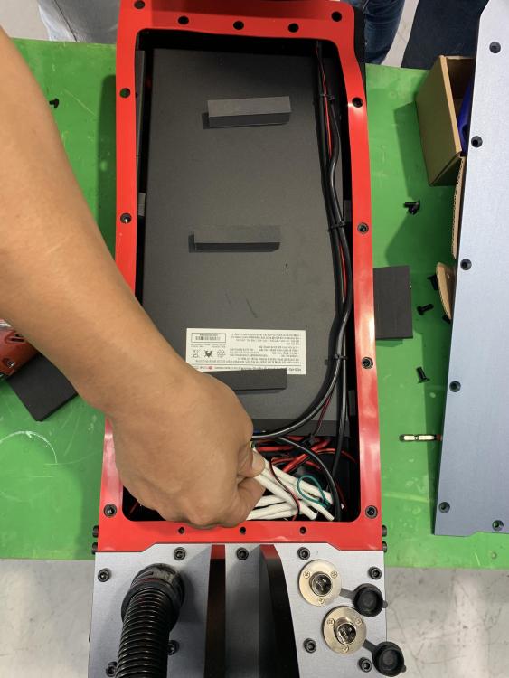

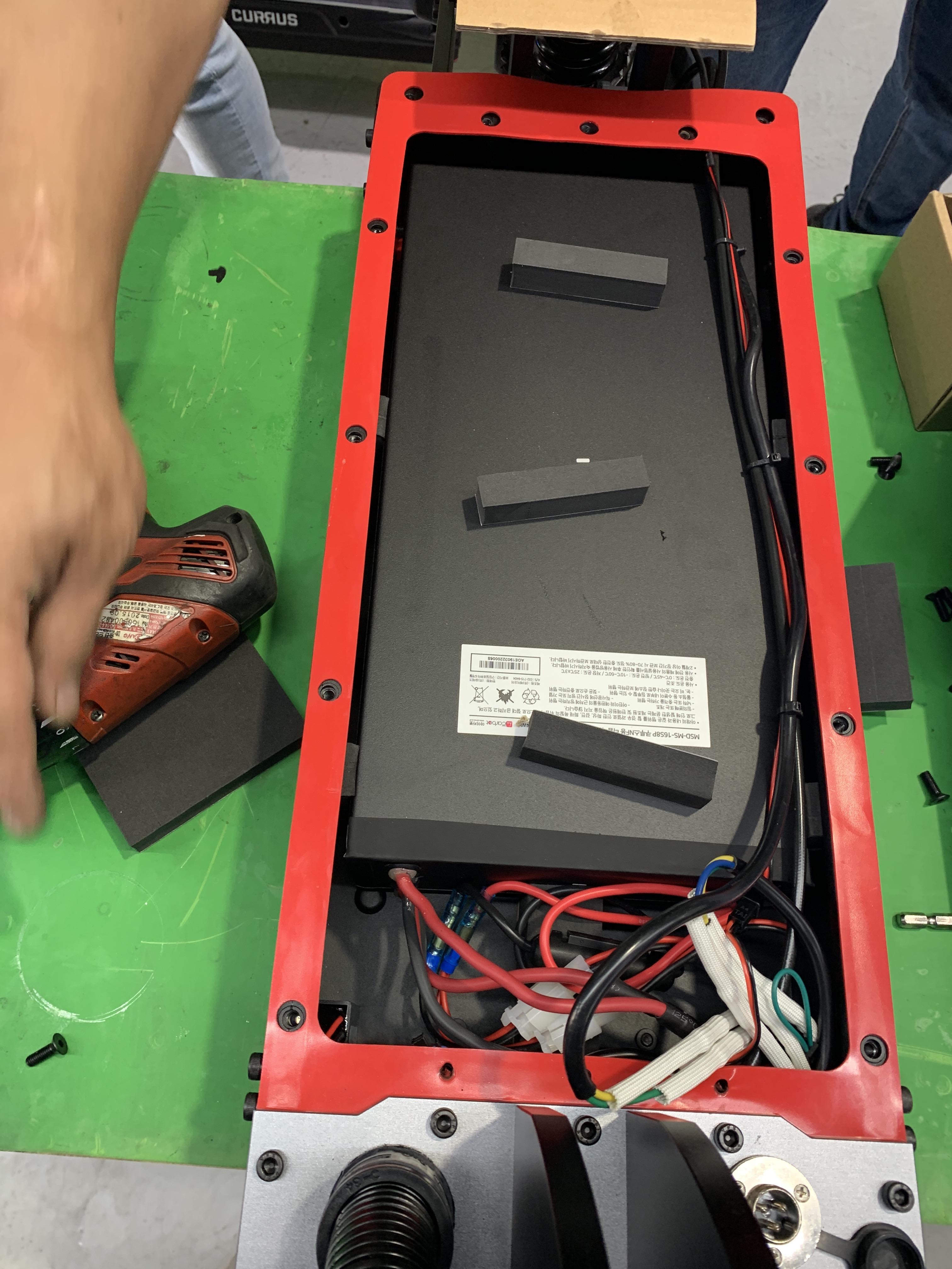

A quoi sert la batterie supplémentaire ?
Hello,
La carte mère est la même qu'une dualtron 3, ainsi que la gachette EYE.
Vous pouvez voir le pack batterie composé de cellules SAMSUNG SDI / assemblé en Corée dans des usines à la pointe / dans un coffrage ultra propre.
Le câblage est clean et suffisamment épais pour encaisser les 60 V .
Les rubbers pour l'étanchéité sont bien épais afin de prévenir les intrusions d'eau.
La batterie supplémentaire sert a brancher les accessoires LED, elle fait 12 AH.

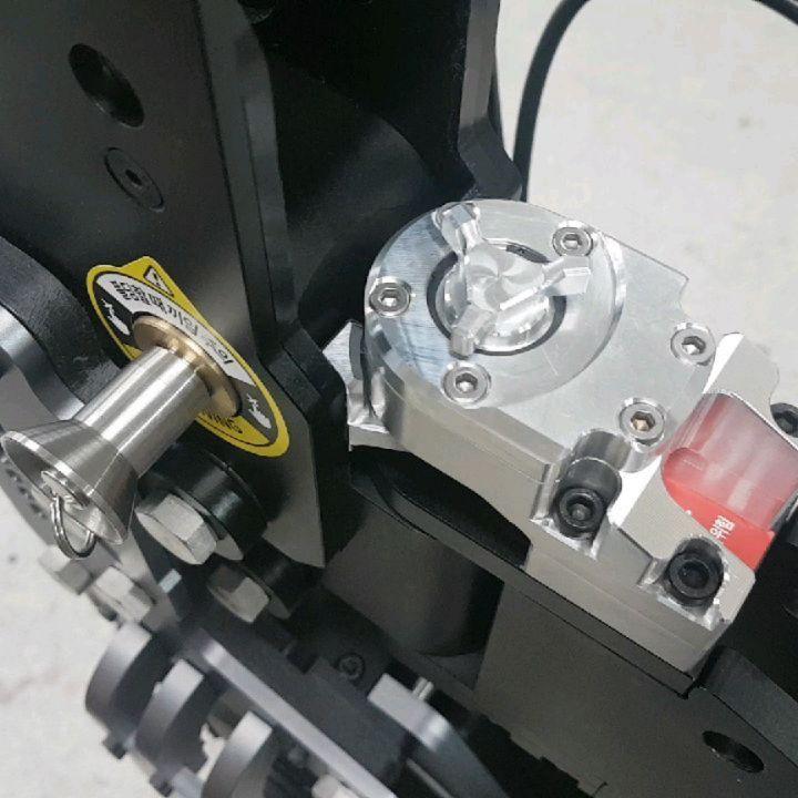

Et bien sur la Currus la fermeture se fait avec une sorte de goupille qui traverse toute la structure de la machine, il est peu probable que celle-ci se casse en roulant. J'ai pu lire qu'il était possible de la perdre en route, c'est clairement impossible. Au niveau du pliage c'est plus rapide qu'une Dualtron, souvent d'ailleurs les possesseurs de dualtron ne plient pas leur trott car trop galère à plier / déplier et puis il faut serrer comme un âne afin d'être sur que ça va pas s'ouvrir en route.
IL N'Y A ABSOLUMENT PAS DE JEU DANS LA DIRECTION, CELA TIENT DE LA CONCEPTION DE LA MACHINE
 IMG_1550.PNG.e1ff491d651c702c89d9351a4fa353b1.PNGIMG_1549.PNG.b1889de25403eacd3837edeade63c6c2.PNG
Ils utilisent des écrous spéciaux qu'ils appellent hard lock qui sont censés pas se desserrer, je pense malgré tout q'il faut quand même jeter un coup d'oeil de temps en temps. ?
Si vous désirez, il est possible d'ajouter un amortisseur de direction de la marque ERREX ( made in Korea), il faut tourner la molette pour durcir la direction.

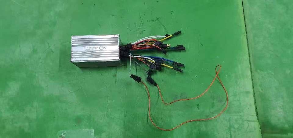

Le produit est il facilement débridable pour une utilisation sur et circuit et chemins privés , si oui merci de préciser sa vitesse maximal dans ce type de configuration ,merci
Le débridage (uniquement pour chemin privé) est aisé, il y a une rallonge du cable gris du contrôleur ( voir vidéo + photo).
On peut imaginer un petit switch accessible pour brider / débrider en fonction de l'endroit ou se trouve.
A plus.
