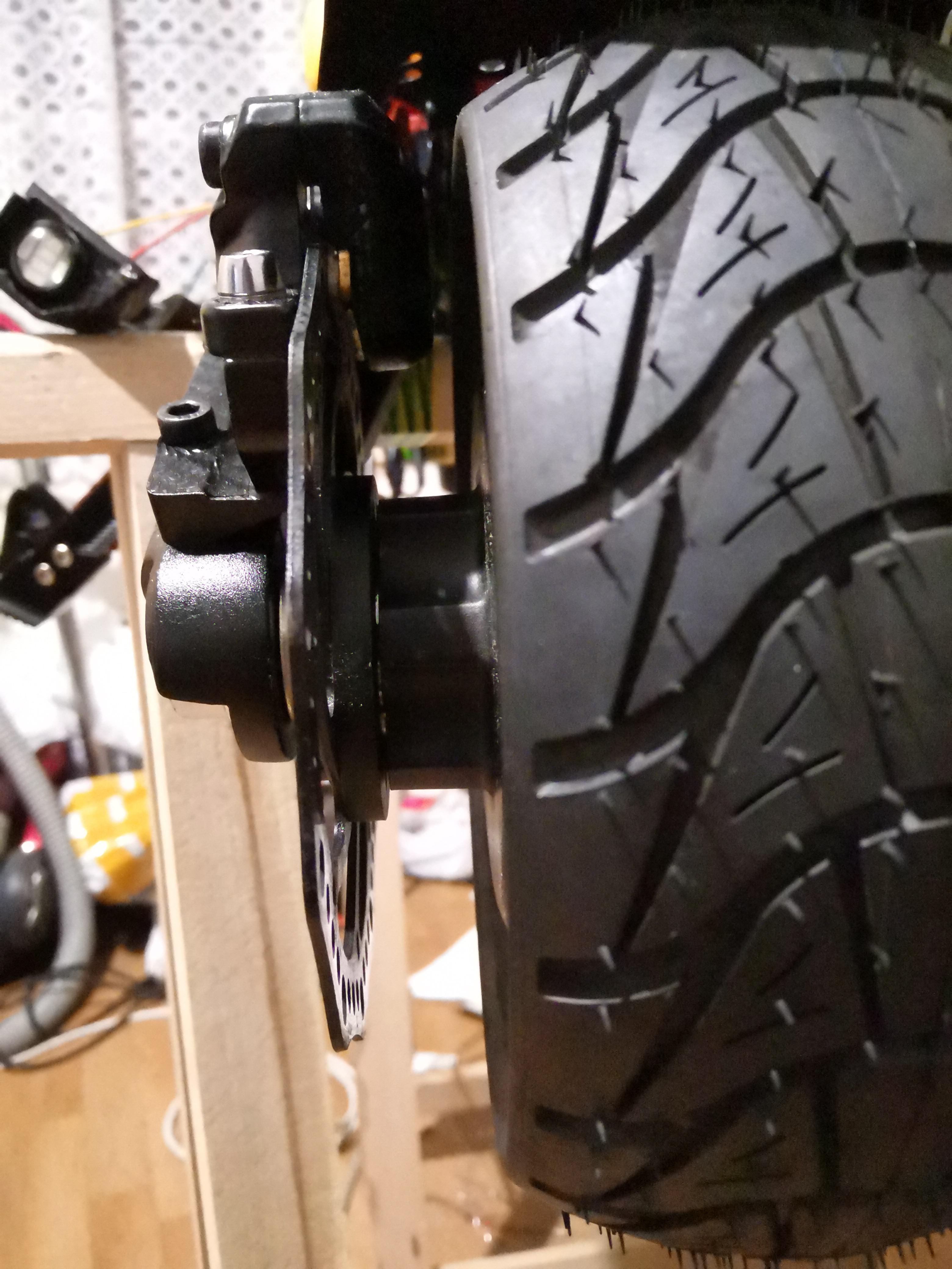

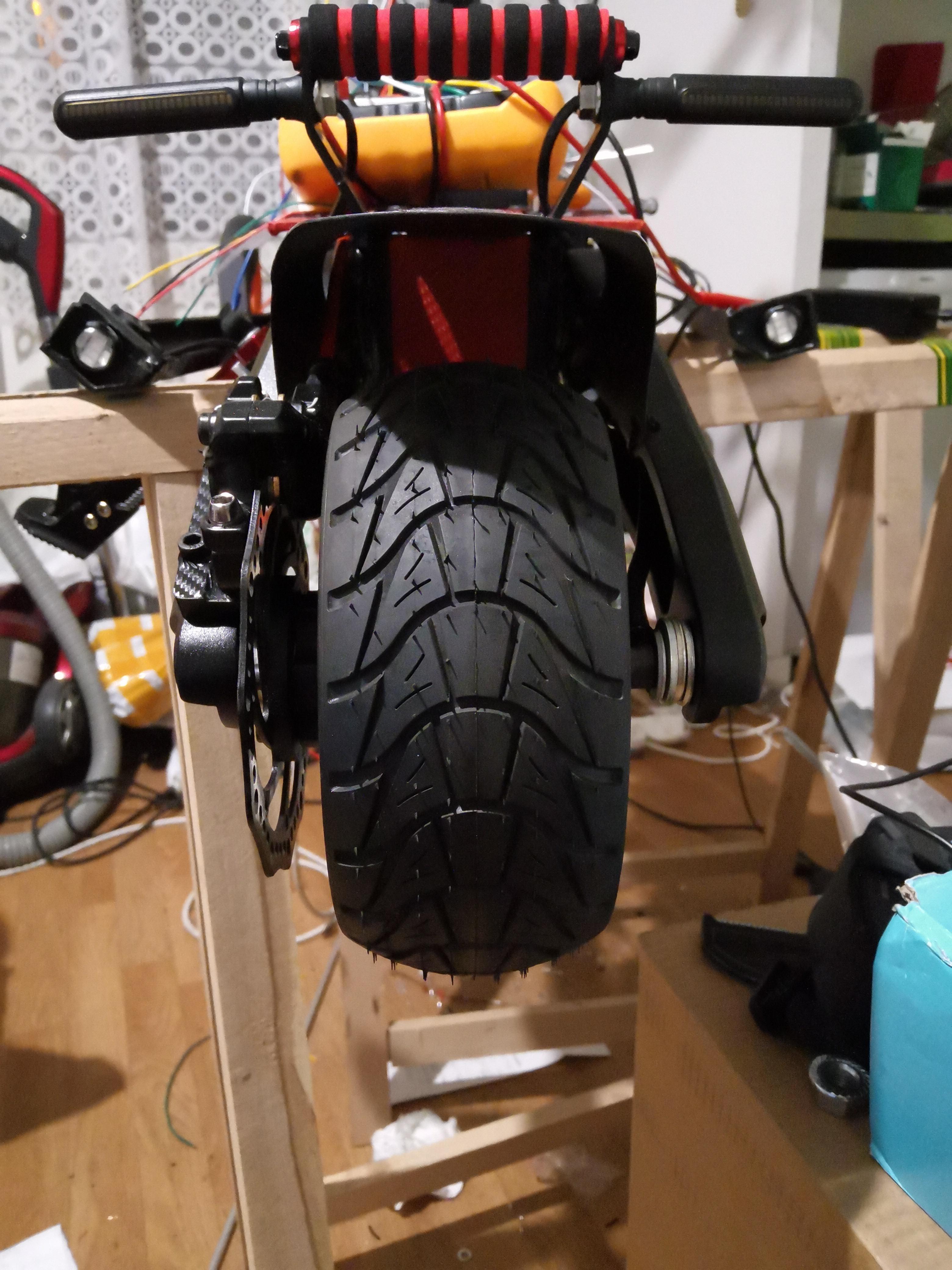

Oui il faut bien voir que toutes modifications demandent des adaptations.
Preuve en est la cale que j'ai dû mettre (voir la photo)

il y a 10 minutes, S3RG3I a dit :
Je ne vois pas de cale !
Share this post
Link to post
Share on other sites
La bague entre le disque de frein et la flasque.
