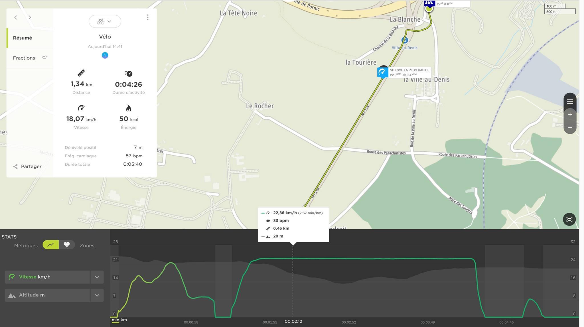

ride Girl Choupa ysa Posted December 15, 2019 Share Posted December 15, 2019 (edited) Après avoir reçu la gx14 depuis un peu moins d’une semaine je vous fait un premier retour. Certaines personnes m’ayant demandé de tester la trottinette bridée pour savoir si c’est bridage de la puissance (comme pour les rx) ou un bridage de la vitesse ( c’est qui est le intéressant) Petit tour vite fait avec la trotte pour donner certaines mesures prises avec deux logiciels gps pour avoir plus d'infos sur le bridage de la trotte. En résumé la trotte ne perd pas en puissance dans les cotes (ce n'était pas un fort dénivelé) la vitesse max est de 24.4km/h (la vitesse moyenne gps à fond doit être autour de 23 km/h) Ce qui est plutôt pas mal au vu des résultats des autres marques ou modèles.malgré la descente ou la montée la trotte reste à la même vitesse. Lors de ce petit tour j'ai pu apprécier, la taille du deck j'ai enfin de la place pour mes pieds par rapport à la etwow, la trotte parait plus Secure et plus stable mais à 24,4 km/h je dirais que c'est normal lol on verra ce que ça donne quand je serais à vitesse égale pas rapport à la Monster mais je ne pense pas être déçue .... j'ai constaté que la poignée gauche avait un petit jeu désagréable que je vais devoir regarder de plus près. Mais je ferais un retour un peu plus détaillé sur mon ressentis quand j'aurais plus de recul ..... Edited December 15, 2019 by Trotro44 Quote Link to comment https://www.espritroue.fr/topic/11069-speedtrott-gx14/ Share on other sites More sharing options...
ride Girl Choupa ysa Posted December 15, 2019 Author Share Posted December 15, 2019 (edited) Plus d info en image c’est plus parlant, surtout pour la vitesse affichée dans les cotés et les descentes ou l’on voit bien que la trotte reste à la même vitesse et ne subit donc aucune perte de puissance..... ( sur la dernière photo). dans l´un de mes prochains test j essaierais de me pencher sur l’autonomie réel de la trotte... Edited December 15, 2019 by Trotro44 Quote Link to comment https://www.espritroue.fr/topic/11069-speedtrott-gx14/#findComment-220979 Share on other sites More sharing options...
