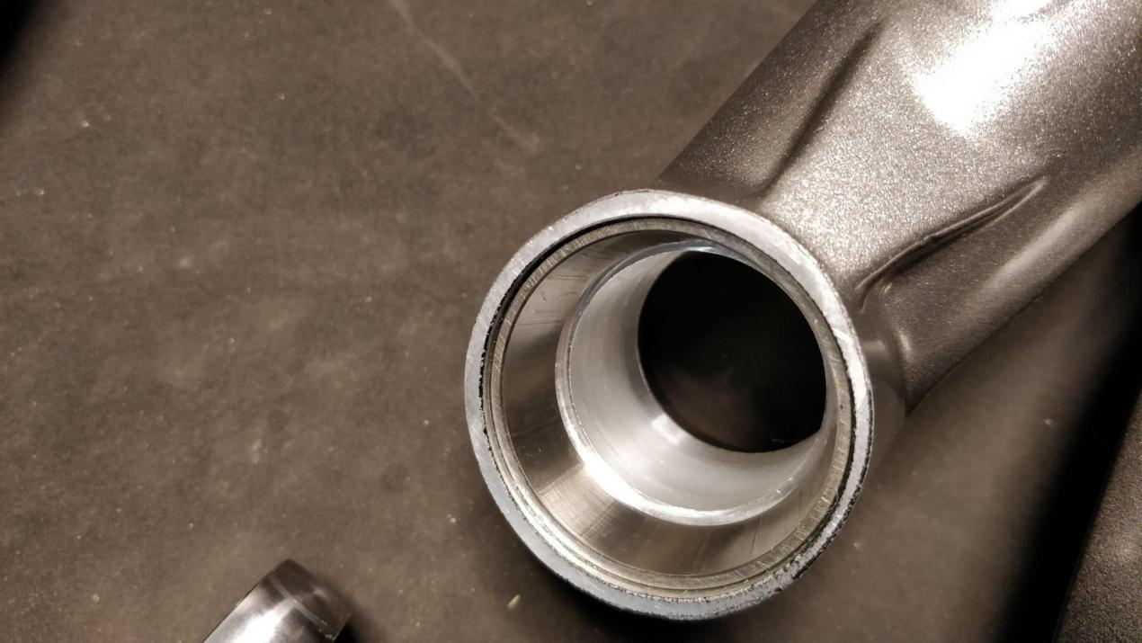

De base elles sont déjà très fragiles et après un alésage supplémentaire pour accueillir ses modifications du T de direction elles semblent encore plus frêles qu'avant - moins de 3 mm par endroits ...risques de casse net de l'alu accru après chocs type trottoirs ou autres ...
Quitte à prendre un ou deux kilos de plus sur la balance il faudrait que cette partie complète de la direction soit tout acier et non pas acier sur aluminium qui pour moi reste depuis les débuts de conception de chez Minimotors une total aberration , les contraintes exercées à cet endroit ci sont énormes d'autres marques l'on bien compris ...

Entièrement d'accord avec toi sur l'utilisation de l'aluminium de type aviation pourquoi pas ,par contre la ce n'est pas le cas sur l'upgrade de Jordi et malgré une vrais clavette  et un serrage par bague ,quand pour base tu commence par retirer de la matière sur un produit déjà fragile même pour une modification bien pensée , automatiquement celui devient moins résistant sauf si cerclage extérieur à la pièce alu par une pièce type sangle ou bague acier ou autre alliage
Là toutes les pièces de remplacement acier se trouvent en parties internes donc les forces et contraintes exercées se font vers l’extérieur , en aucuns cas ces modifications seraient validées pour exemple, en conduite type motocross ou les micros chocs sont fréquents , et on retrouve ce type micros chocs fréquents sur nos trots faute d'amortisseurs dignes de se nom
La modification elle même est top par contre les pièces Minimotors l’accueillant sont à revoir , à 400/450 euros environ la transfo avec les fdp 15/20% quand même du prix de la trot autant se poser ces questions
 On ne construit pas un château fort sur du sable  :phiphi:
Modifié par Exo
oui, je suis d'accord avec toi Exo, ce montage risque de favoriser la casse de l'alu chewing-gum de minimotor, autour de la bague d'acier .....
