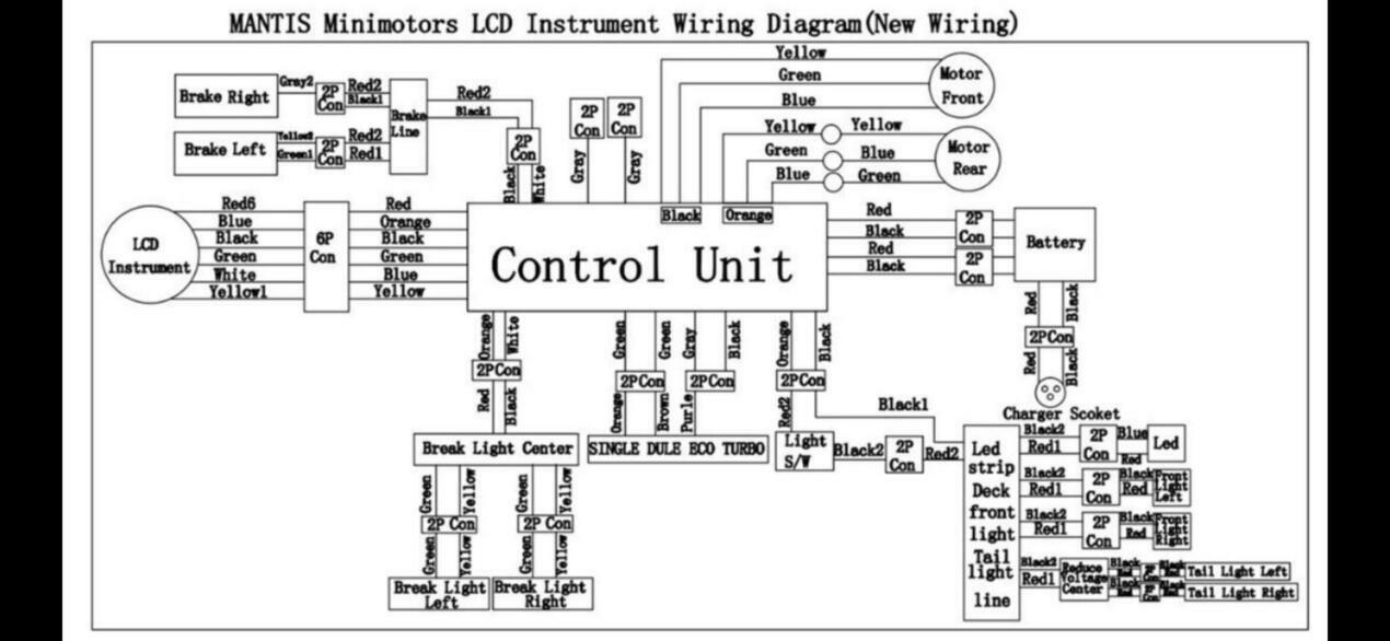

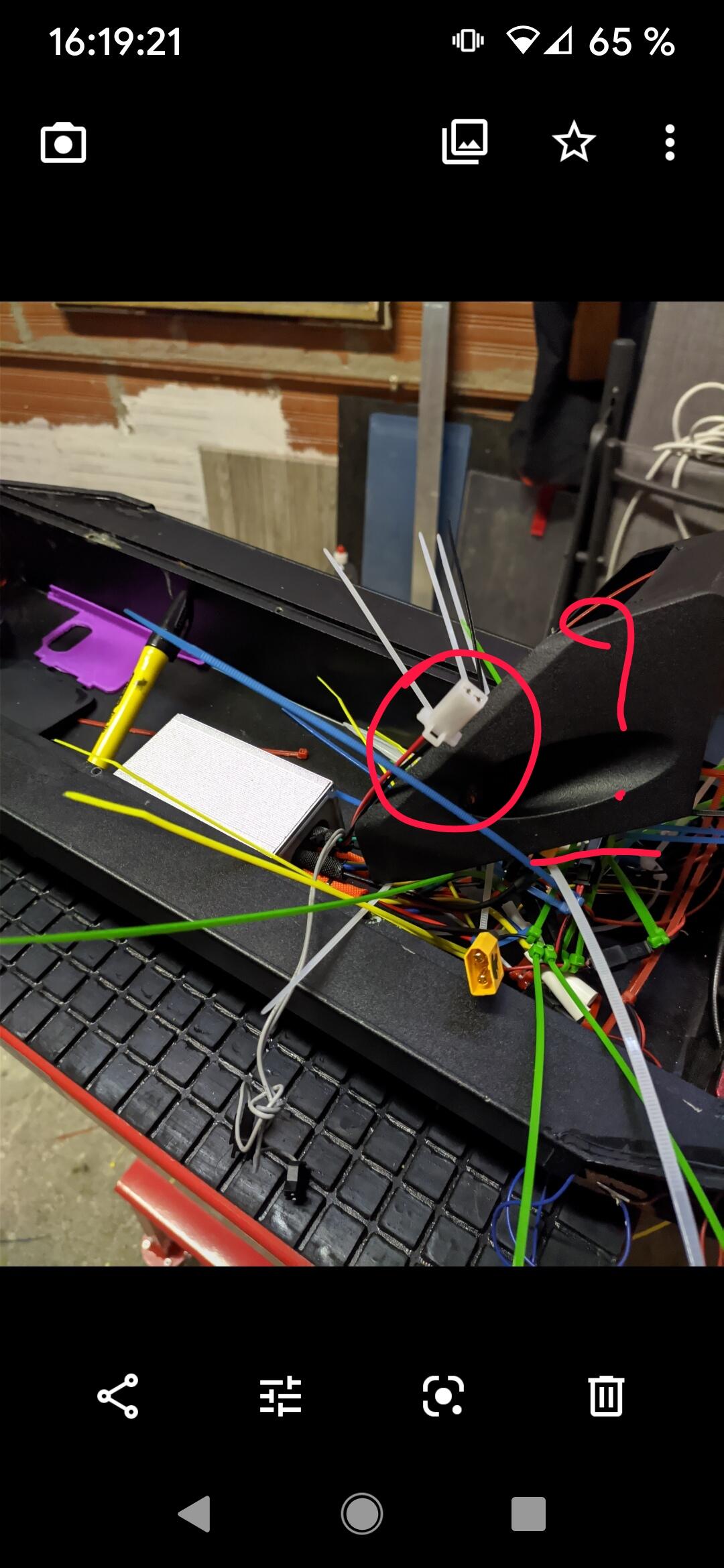

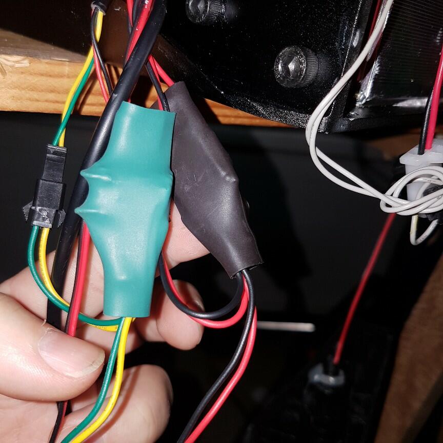

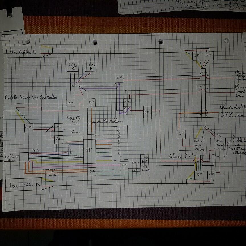

Surimi Posté(e) le 23 octobre 2020 Partager Posté(e) le 23 octobre 2020 (modifié) Savez vous ce qui se cache sous ces gaines thermo? on voit des condensateurs à l'interieur....je vous joint un bout de pseudo schema de cabalage hors motorisation ( dsl pas de connaissance en la matiere)...convertisseurs? relais? capteurs de freins? Modifié le 23 octobre 2020 par Surimi Citer Lien vers le commentaire https://www.espritroue.fr/topic/11196-kaabo-mantis-gt-v2-pour-un-vieux-nul-tutos/page/127/#findComment-270482 Partager sur d’autres sites More sharing options...

Christian-91 Posté(e) le 23 octobre 2020 Partager Posté(e) le 23 octobre 2020 (modifié) Le 23/10/2020 à 09:33, Surimi a dit : je vous joint un bout de pseudo schema de cabalage hors motorisation ( dsl pas de connaissance en la matiere)...convertisseurs? relais? capteurs de freins? Développer Si tu as un contrôleur MiniMotors Modifié le 23 octobre 2020 par Christian-91 1 1 Citer Lien vers le commentaire https://www.espritroue.fr/topic/11196-kaabo-mantis-gt-v2-pour-un-vieux-nul-tutos/page/127/#findComment-270501 Partager sur d’autres sites More sharing options...
crockmi le spartiate Posté(e) le 23 octobre 2020 Partager Posté(e) le 23 octobre 2020 Le 23/10/2020 à 09:33, Surimi a dit : Savez vous ce qui se cache sous ces gaines thermo? on voit des condensateurs à l'interieur....je vous joint un bout de pseudo schema de cabalage hors motorisation ( dsl pas de connaissance en la matiere)...convertisseurs? relais? capteurs de freins? Développer sans doute des convertisseurs DC-DC, pour en etre sur, mesures les valeurs des 2 cotés (entrée / sortie) pour noter la différence de tension par contre toujours décharger les controleurs pour manipuler l'électrique, surtout si tu ne t'y connais pas trop 1 1 Citer Lien vers le commentaire https://www.espritroue.fr/topic/11196-kaabo-mantis-gt-v2-pour-un-vieux-nul-tutos/page/127/#findComment-270508 Partager sur d’autres sites More sharing options...

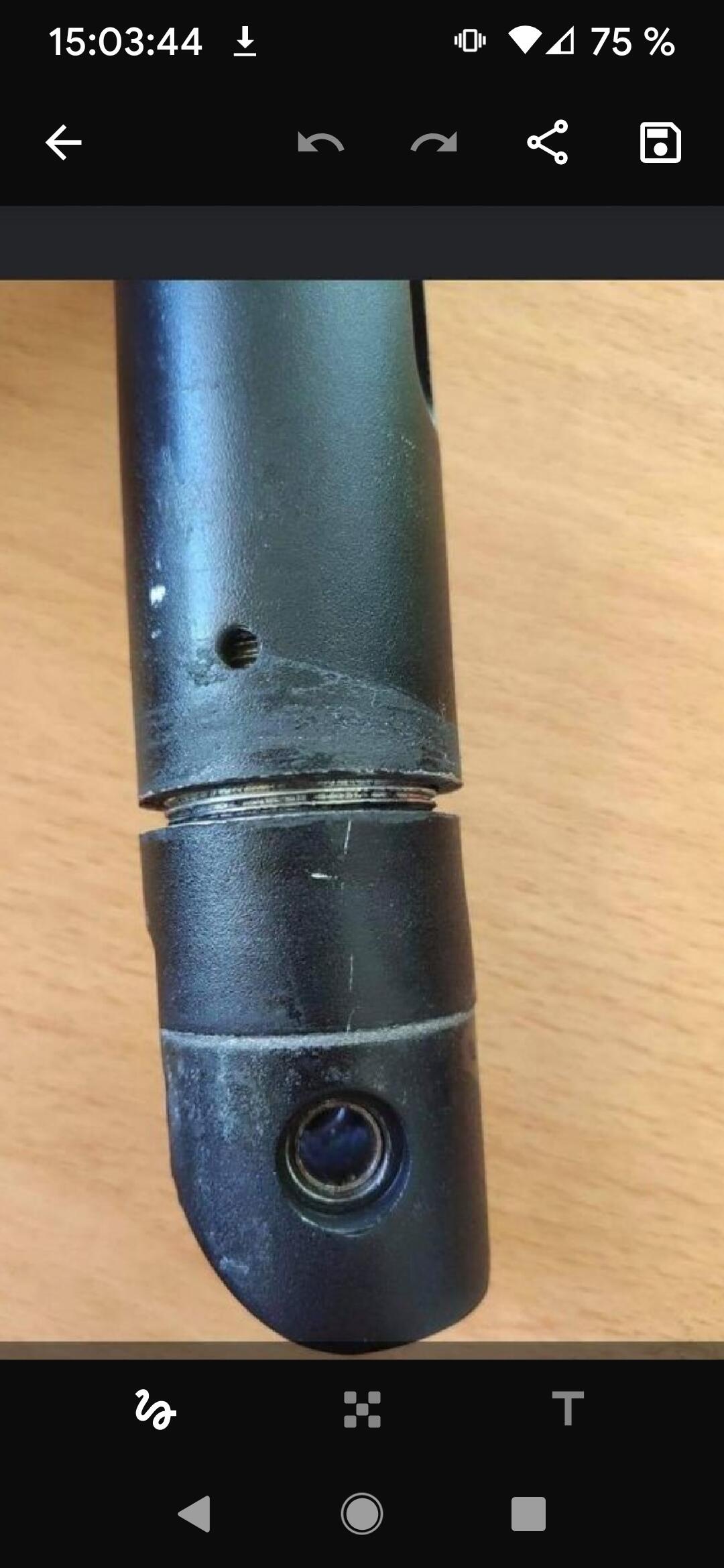

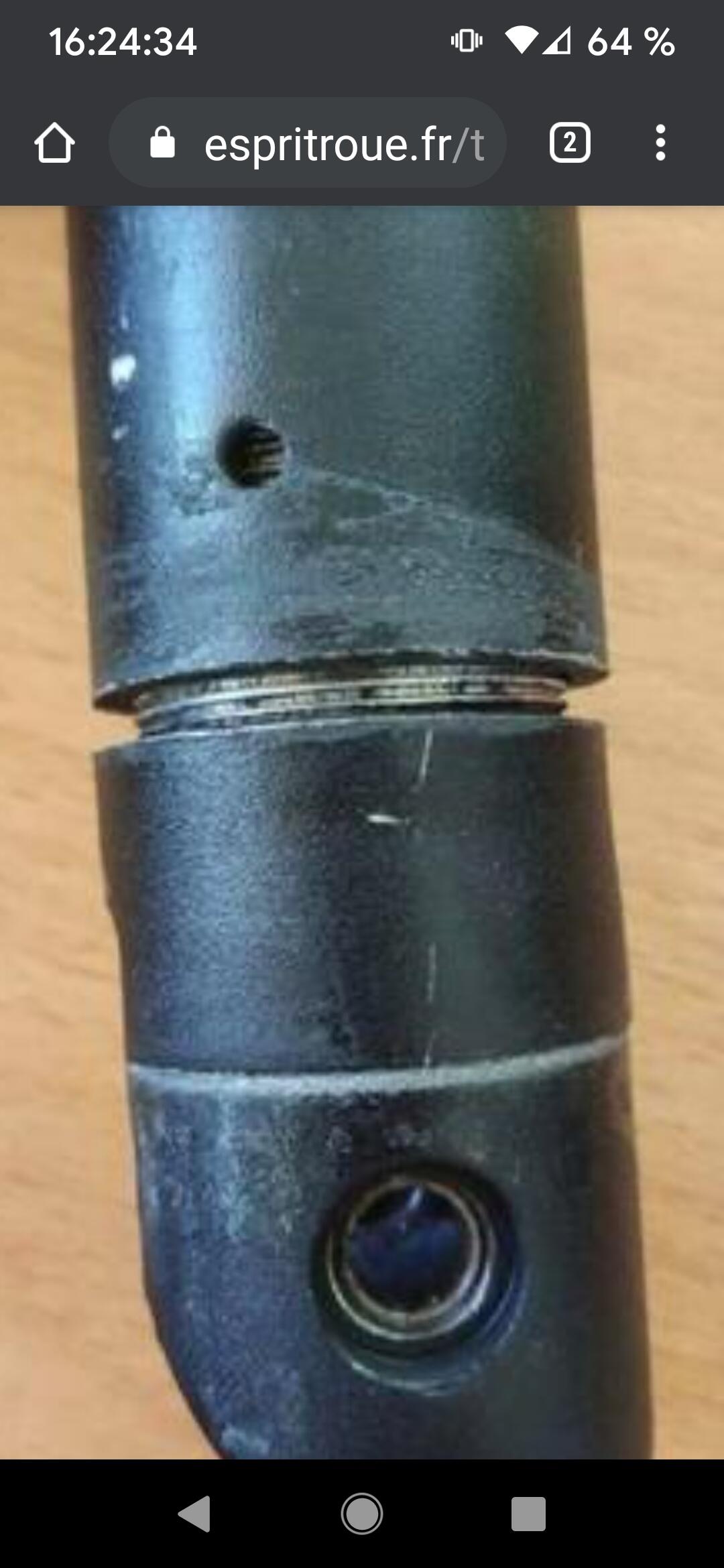

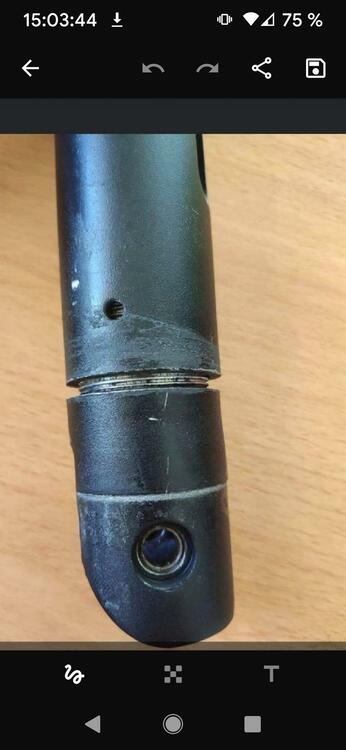

Le Dérangeant Posté(e) le 23 octobre 2020 Auteur Partager Posté(e) le 23 octobre 2020 (modifié) Voilà pourquoi ça casse Il ont insérer un filetage !! Donc diminution de l'épaisseur de la potence, et crac!! On voit bien la déformation de la potence en zoomant 👎 Modifié le 23 octobre 2020 par Papa50 2 Citer Lien vers le commentaire https://www.espritroue.fr/topic/11196-kaabo-mantis-gt-v2-pour-un-vieux-nul-tutos/page/127/#findComment-270514 Partager sur d’autres sites More sharing options...
JJK Posté(e) le 23 octobre 2020 Partager Posté(e) le 23 octobre 2020 Le 23/10/2020 à 09:33, Surimi a dit : Savez vous ce qui se cache sous ces gaines thermo? on voit des condensateurs à l'interieur....je vous joint un bout de pseudo schema de cabalage hors motorisation ( dsl pas de connaissance en la matiere)...convertisseurs? relais? capteurs de freins? Développer a vue de nez, je dirais des porte-fusible..... 1 Citer Lien vers le commentaire https://www.espritroue.fr/topic/11196-kaabo-mantis-gt-v2-pour-un-vieux-nul-tutos/page/127/#findComment-270515 Partager sur d’autres sites More sharing options...

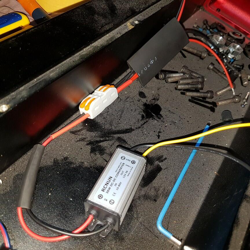

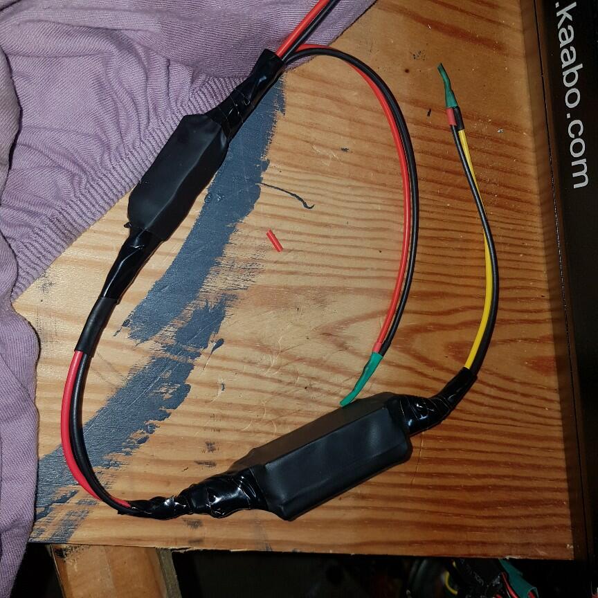

Surimi Posté(e) le 23 octobre 2020 Partager Posté(e) le 23 octobre 2020 J'ai quand même tiré mes fils sur la prise 60v en trop, et installé mon convertisseur, on verra si ca marche...😅 1 Citer Lien vers le commentaire https://www.espritroue.fr/topic/11196-kaabo-mantis-gt-v2-pour-un-vieux-nul-tutos/page/127/#findComment-270524 Partager sur d’autres sites More sharing options...
Le Dérangeant Posté(e) le 23 octobre 2020 Auteur Partager Posté(e) le 23 octobre 2020 Le 23/10/2020 à 14:08, Surimi a dit : J'ai quand même tiré mes fils sur la prise 60v en trop, et installé mon convertisseur, on verra si ca marche...😅 Développer Là qu'elle celle là !? Citer Lien vers le commentaire https://www.espritroue.fr/topic/11196-kaabo-mantis-gt-v2-pour-un-vieux-nul-tutos/page/127/#findComment-270525 Partager sur d’autres sites More sharing options...
Surimi Posté(e) le 23 octobre 2020 Partager Posté(e) le 23 octobre 2020 (modifié) C'est celle qui m'a fait bzzzt....c'est la 60V qui est disponible dans le compartiment controlleur oui je me suis repiqué dessus et du coup, j'en ai recrée une 60v en attente... Modifié le 23 octobre 2020 par Surimi Citer Lien vers le commentaire https://www.espritroue.fr/topic/11196-kaabo-mantis-gt-v2-pour-un-vieux-nul-tutos/page/127/#findComment-270527 Partager sur d’autres sites More sharing options...

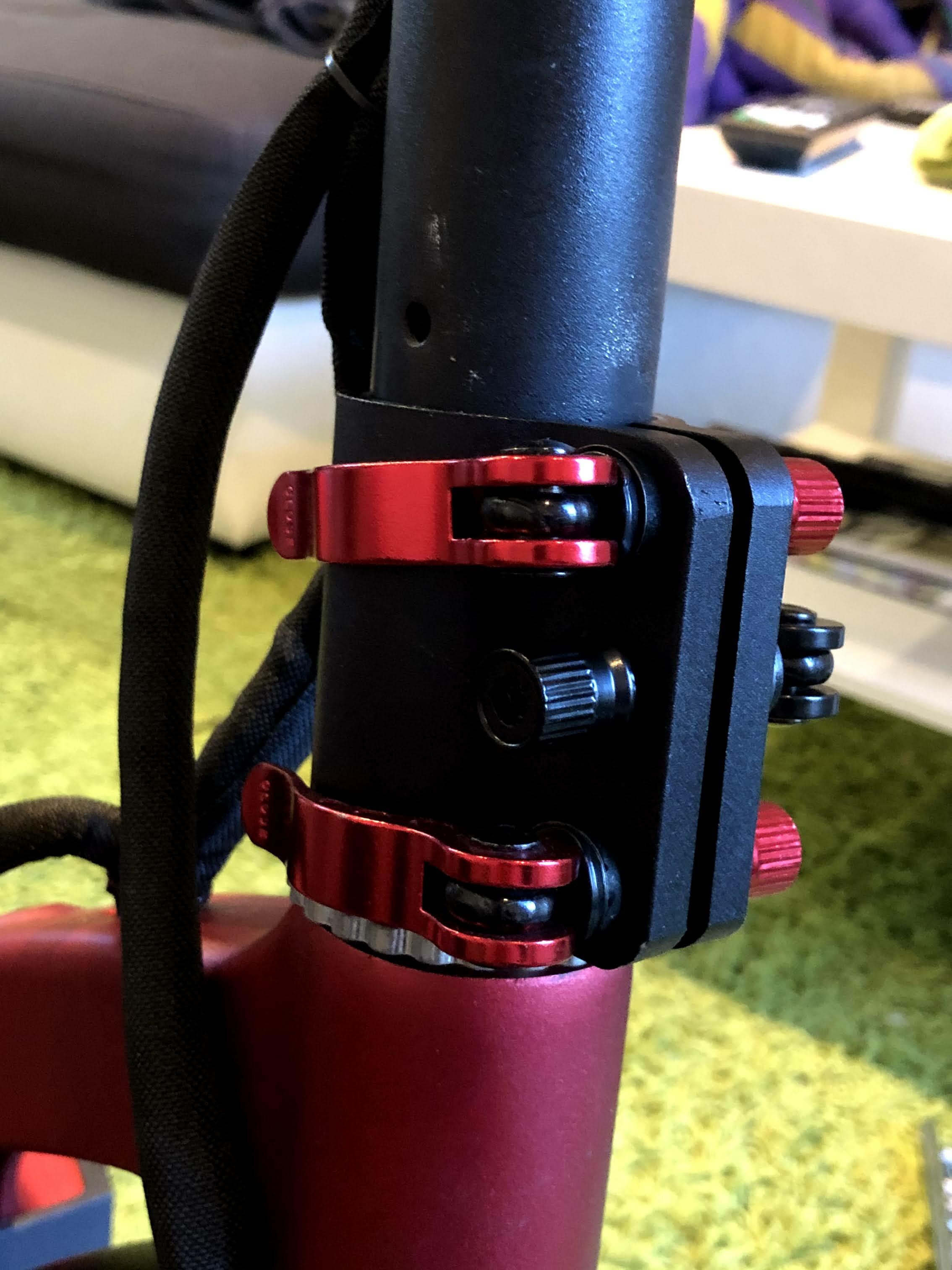

Julien Perez Posté(e) le 23 octobre 2020 Partager Posté(e) le 23 octobre 2020 En attendant la nouvelle potence : 2 Citer Lien vers le commentaire https://www.espritroue.fr/topic/11196-kaabo-mantis-gt-v2-pour-un-vieux-nul-tutos/page/127/#findComment-270537 Partager sur d’autres sites More sharing options...

Surimi Posté(e) le 23 octobre 2020 Partager Posté(e) le 23 octobre 2020 C est bon j ai remonté....tout fonctionne....par contre encore des etincelles quand j ai rebranché la batterie...🤔 Citer Lien vers le commentaire https://www.espritroue.fr/topic/11196-kaabo-mantis-gt-v2-pour-un-vieux-nul-tutos/page/127/#findComment-270543 Partager sur d’autres sites More sharing options...
Julien Perez Posté(e) le 23 octobre 2020 Partager Posté(e) le 23 octobre 2020 j'en ai quand je branche le chargeur donc je crois qu'il faut pas trop s'inquiéter XD Citer Lien vers le commentaire https://www.espritroue.fr/topic/11196-kaabo-mantis-gt-v2-pour-un-vieux-nul-tutos/page/127/#findComment-270544 Partager sur d’autres sites More sharing options...
