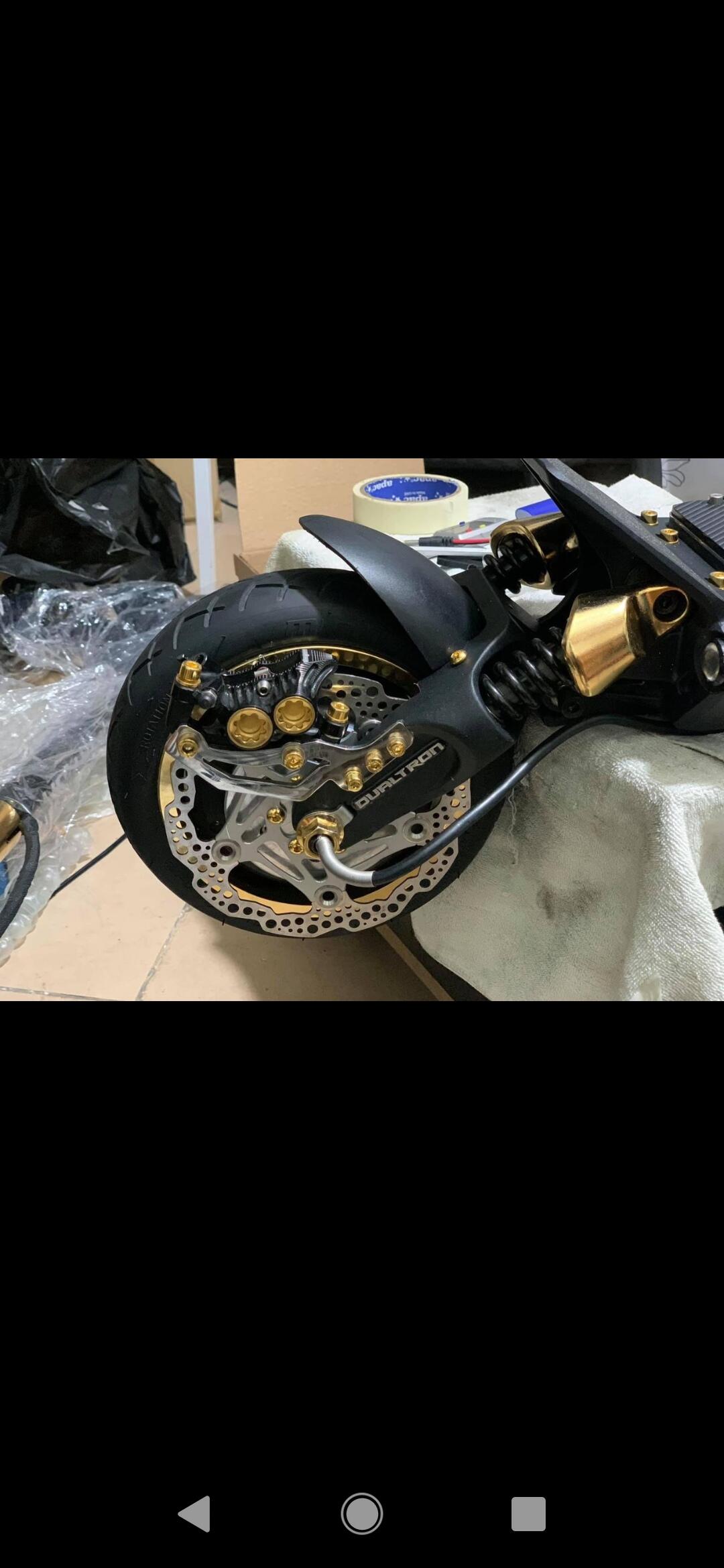

Mes roulements sont finalement arrivés aujourd'hui....20 minutes au congelo histoire que ça se retracte un peu+ un peu de graisse pour la mise en place+ une bonne cale de frappe et quelques coups de marteaux bien dosés et c'est tout bon....c'est raide à remettre quand même....graissage de l'arbre et des joints spi mais toujours aussi penible à remettre..😓 C'est passé quand même en rusant...un ptit coup de kafuter pour sceller le capot et c'est finiiiii!!!!!😜

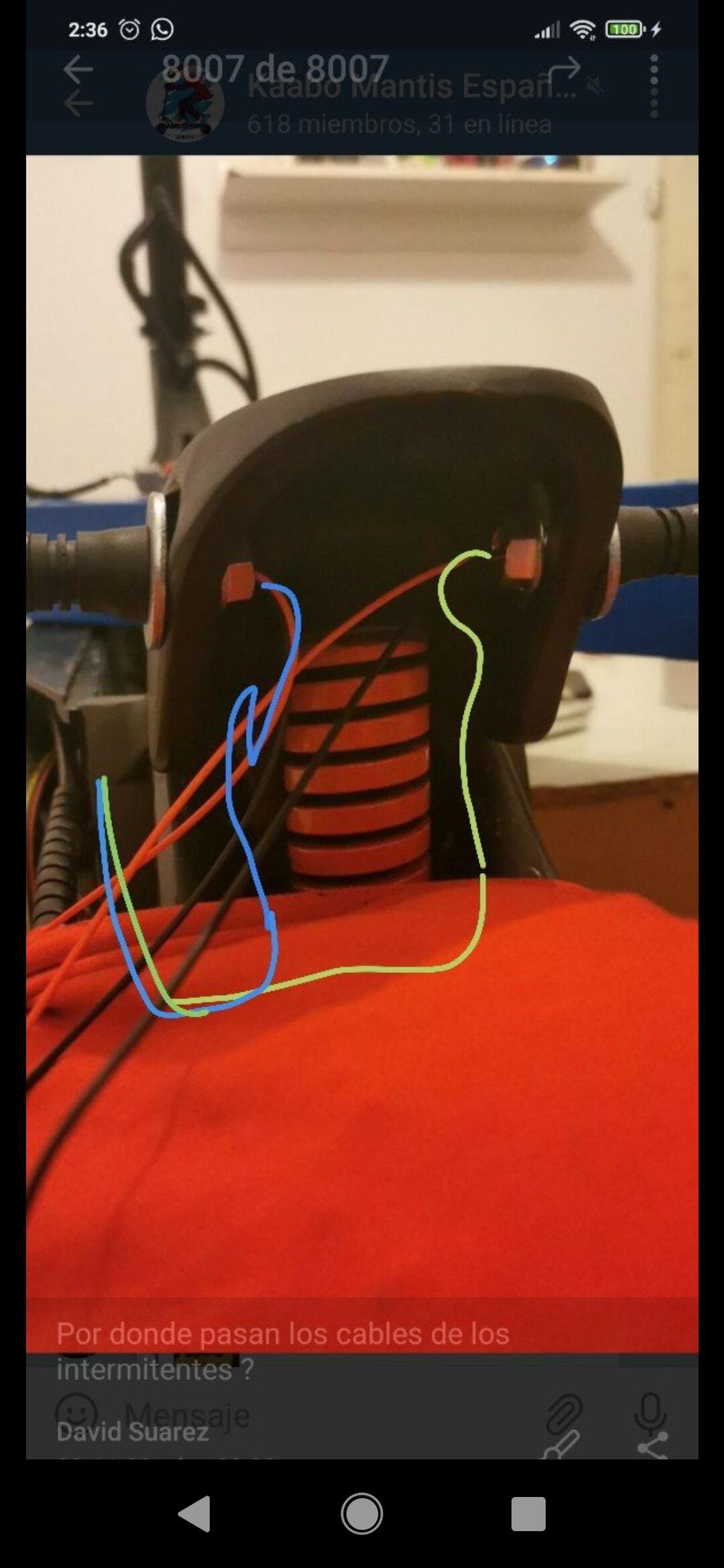

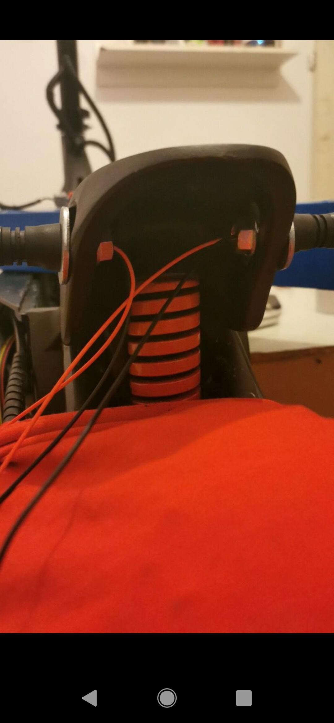

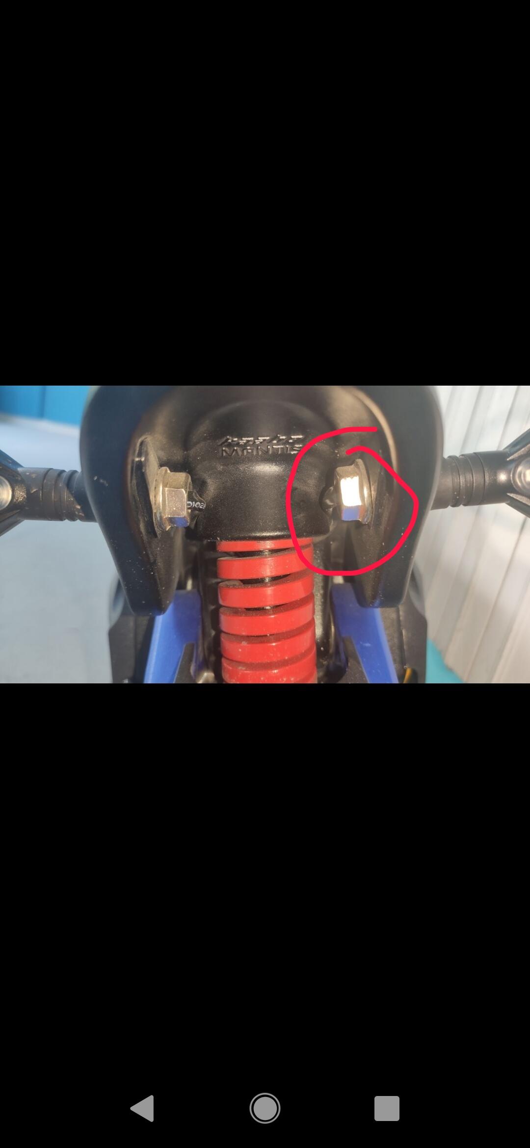

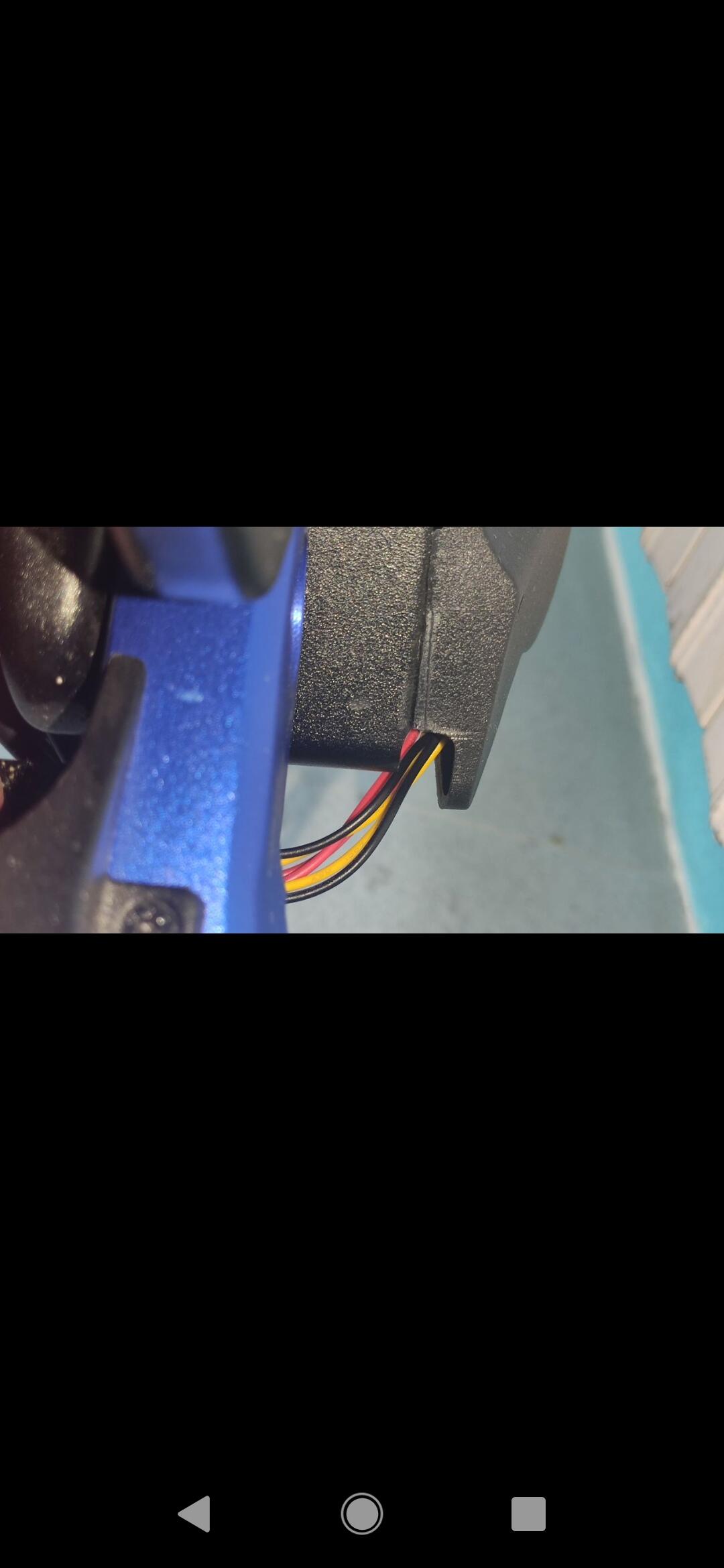

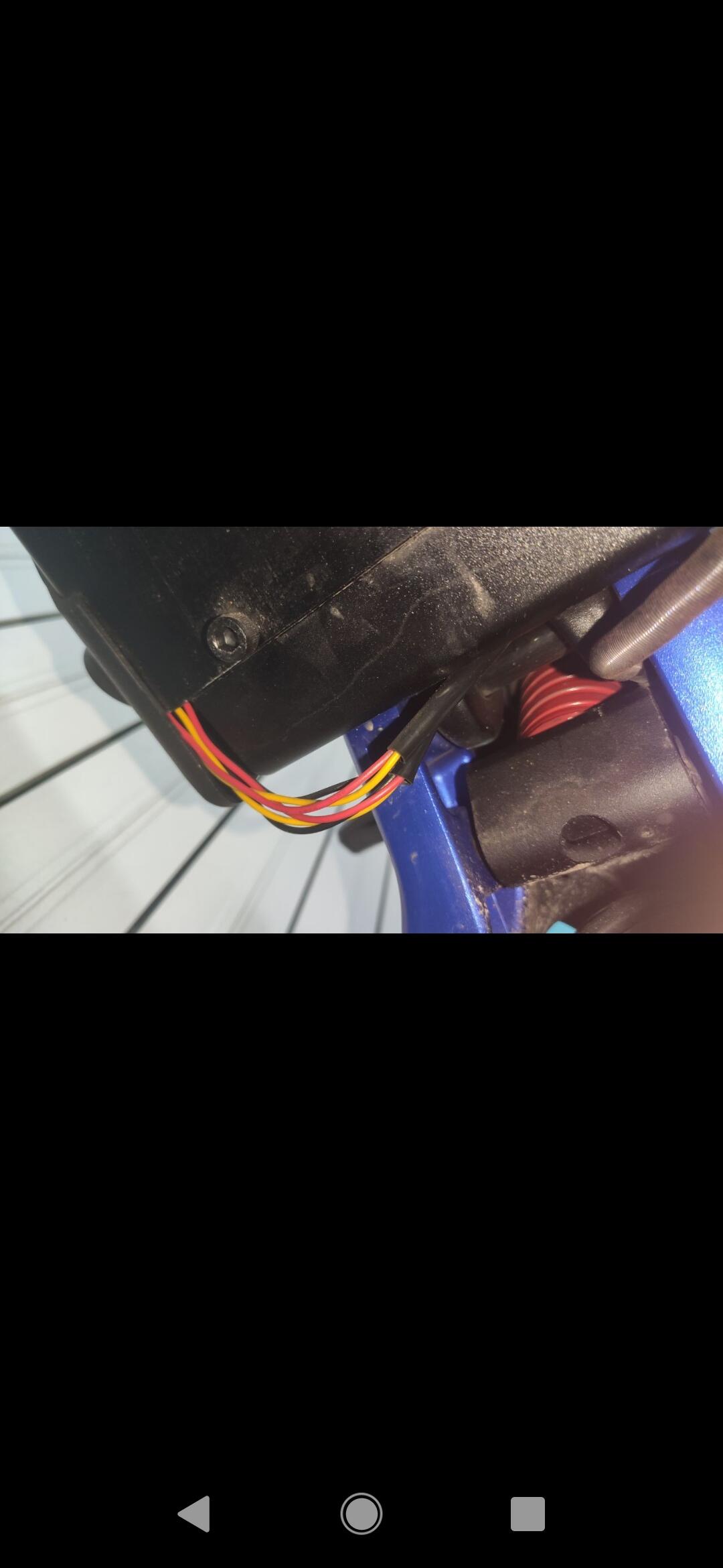

Scoup !! @Surimi commence à câbler 😂, le problème ou passer les câbles 😉
Modifié par Papa50
😱 ces rondelles!! sur la peinture pour bien ecailler le repose pied...
Sinon pour le cablage, peut etre de chaque coté du deck de la facon que tu as dessiné ou peut etre en passant derriere l amortisseur et rejoindre les petits trous que j avais mis en photo afin de rejoindre les cotés...( a verifier)
Ah au fait tu as raison jsuis en plein cablage mais pas celui là....😅

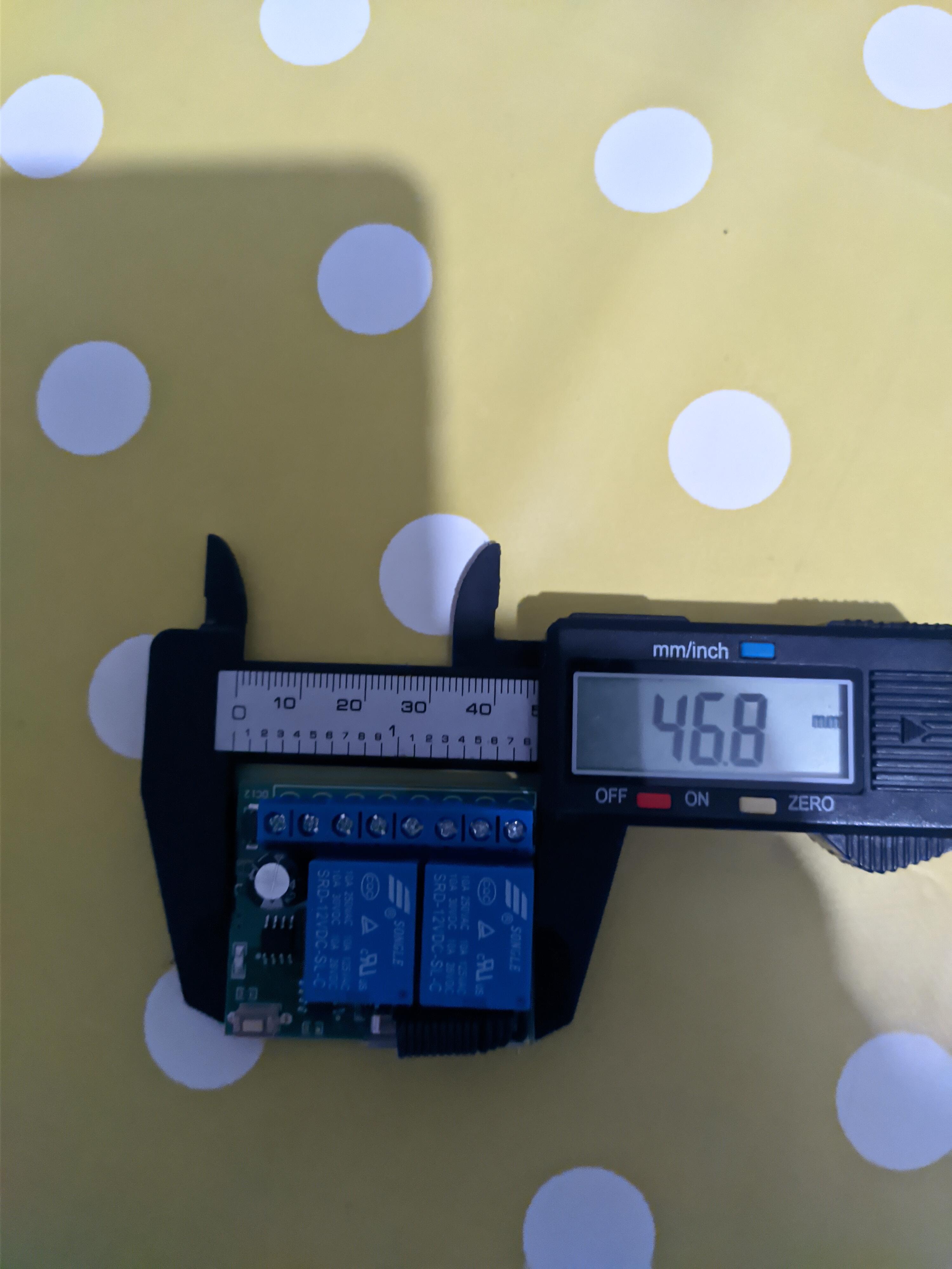

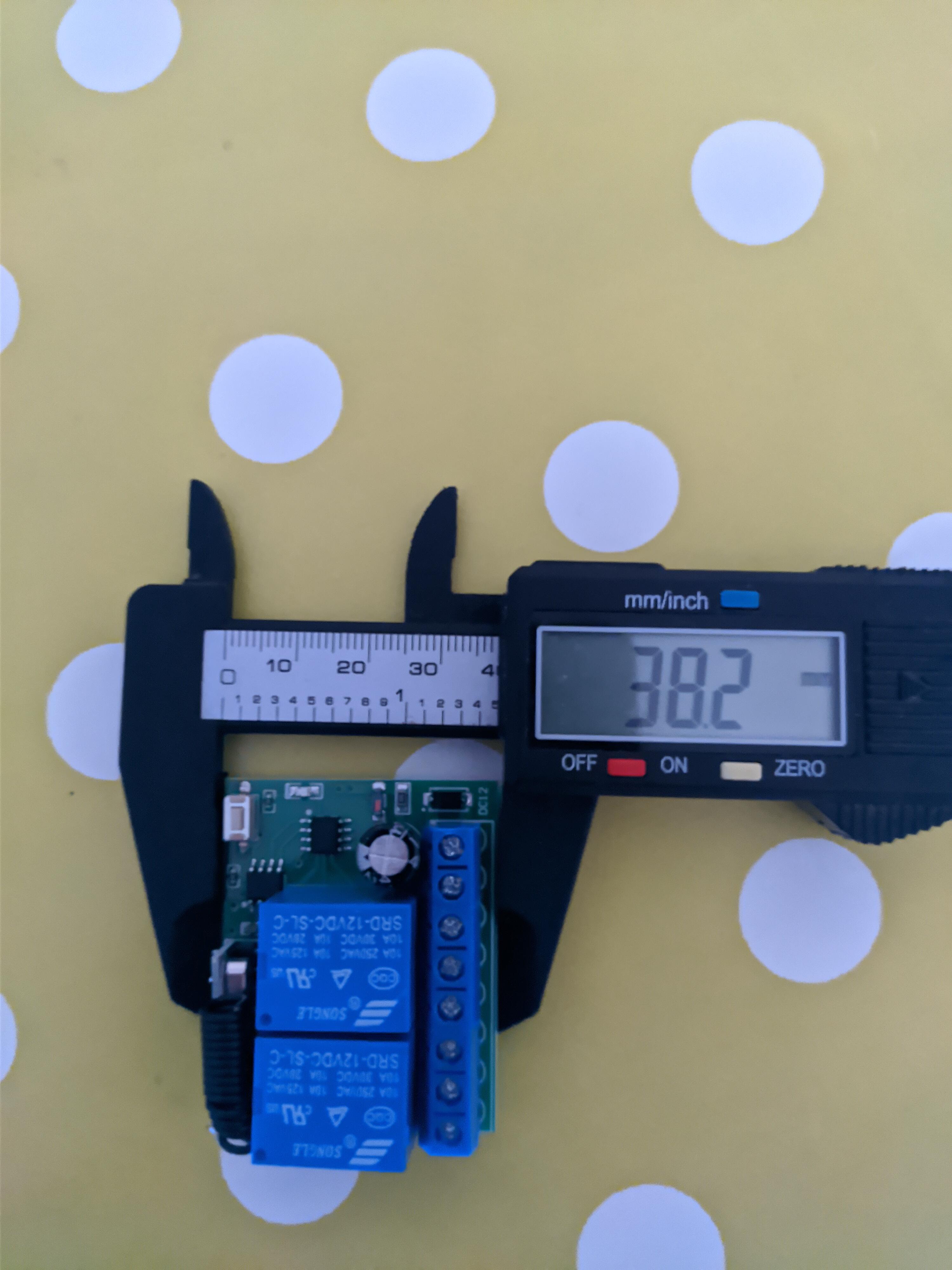

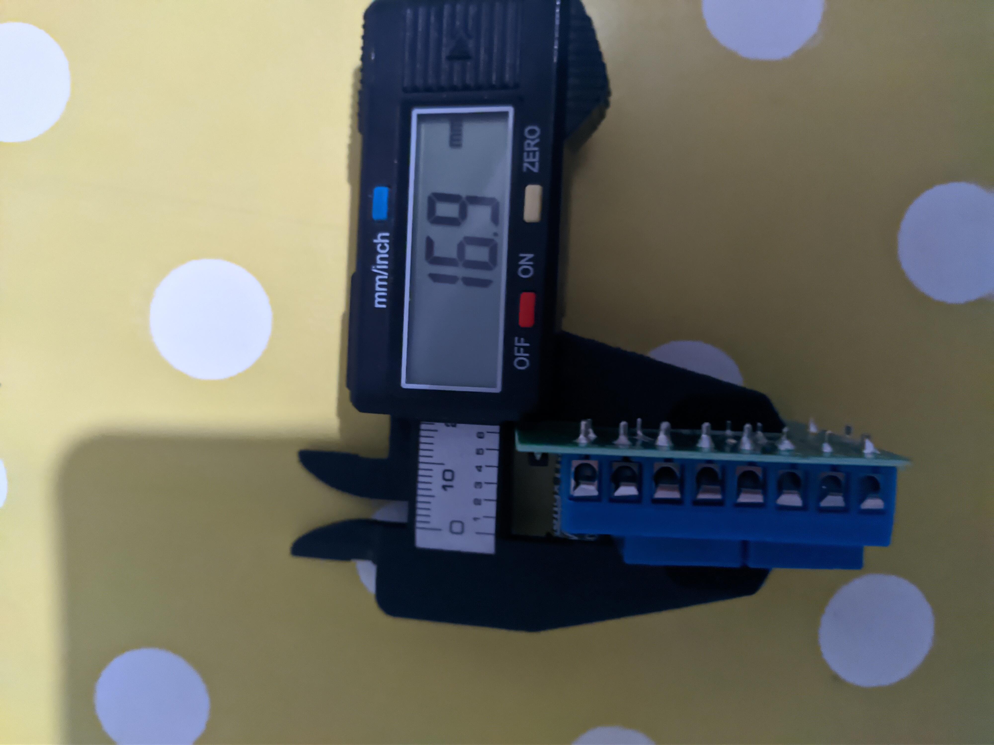

Aurais tu les dimensions de la carte où un lien pour que je vérifie les dimensions , merci

@Fab10 c'est donné pour 46x38x17, + la gaine thermo en 40...apres ya pas 36mille facon de la rentrée...ca passe que dans 1 sens....
https://fr.aliexpress.com/item/4000295119996.html?spm=a2g0s.9042311.0.0.6bad6c37hJW5ZE
C'est pas mal @Papa50, avec une gaine sur les fils bien sur....c'est la soluce la plus simple, mais je pense qu'il y a moyen de faire mieux...ou pas😅
