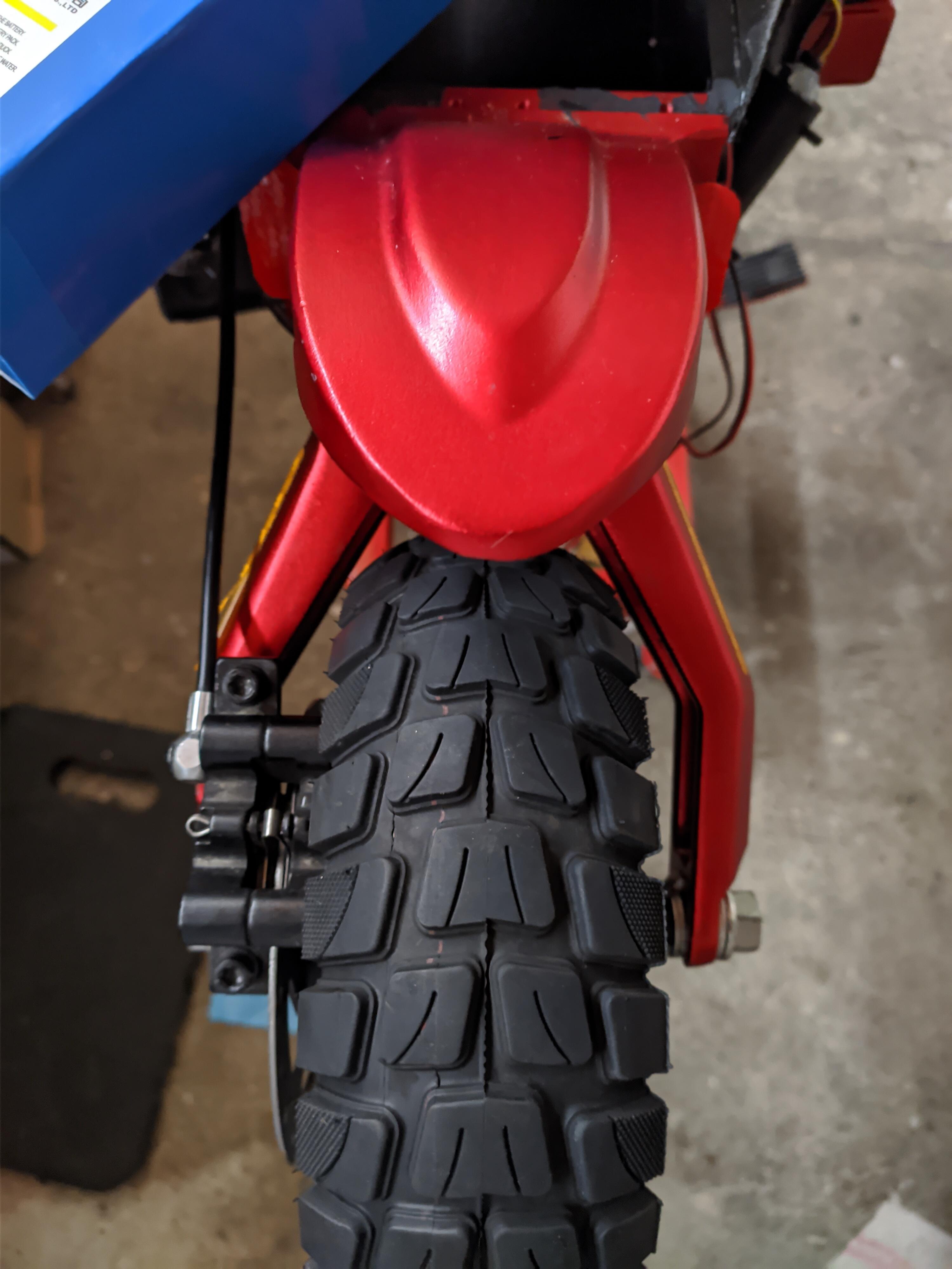

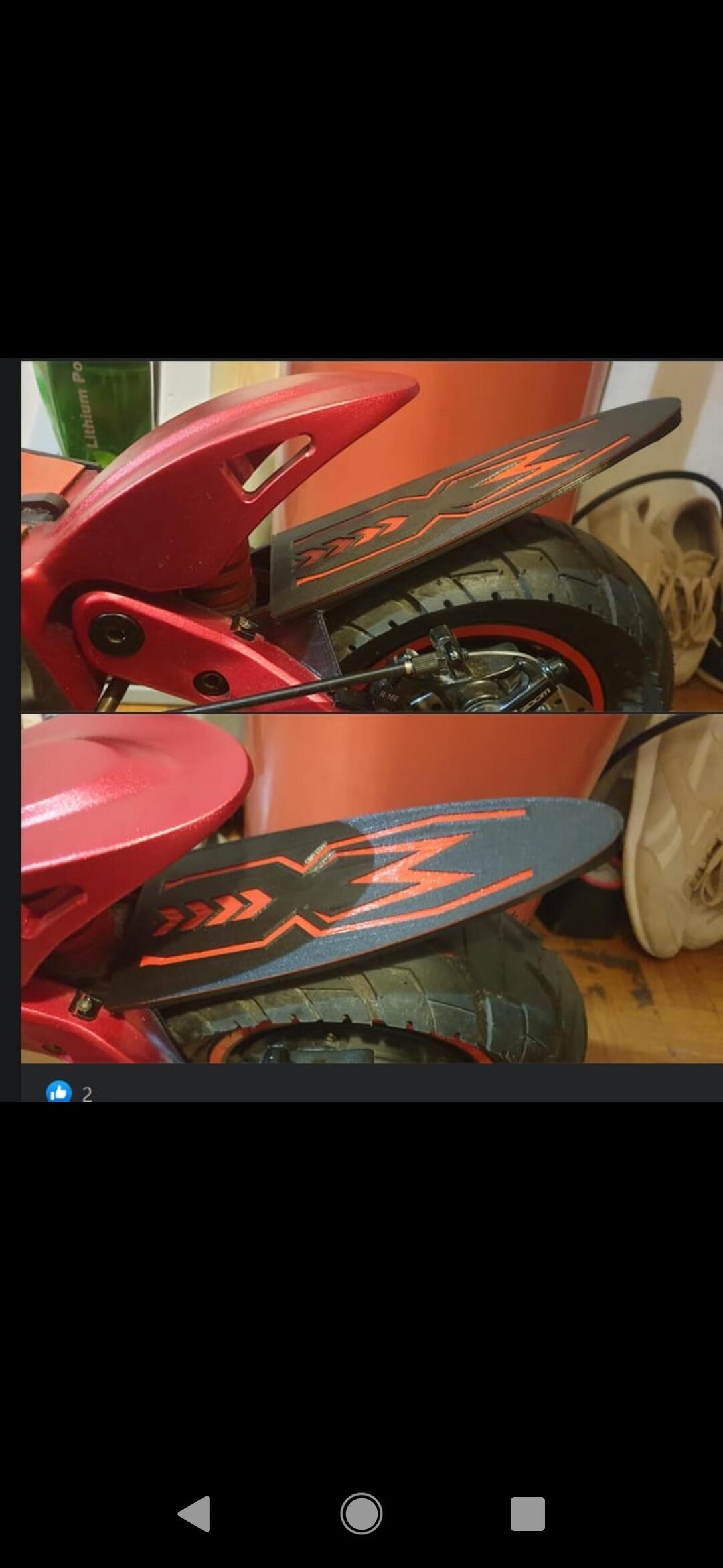

Je me suis aperçu que ma roue arrière frottait très légèrement sur le bras gauche (ca s'entend uniquement à basse vitesse), effectivement elle n'est pas centrée par rapport aux bras....je ne sais pas si c'est dû au remontage tropicalisation (encore un inconvenient 🤪)ou si c'est normal avec le 10x3
j'ai ajouté des rondelles façon @ELNO71 sur les axes de suspension  ( 1 sur le gros axe de chaque coté pour augmenter tres legerement l'ecartement et 2 sur le petit axe de chaque coté pour combler le vide d'origine).
J'ai été la malmener un peu en tout terrain, ca l'air ok ca pas bougé
Vous avez deja eu le soucis?

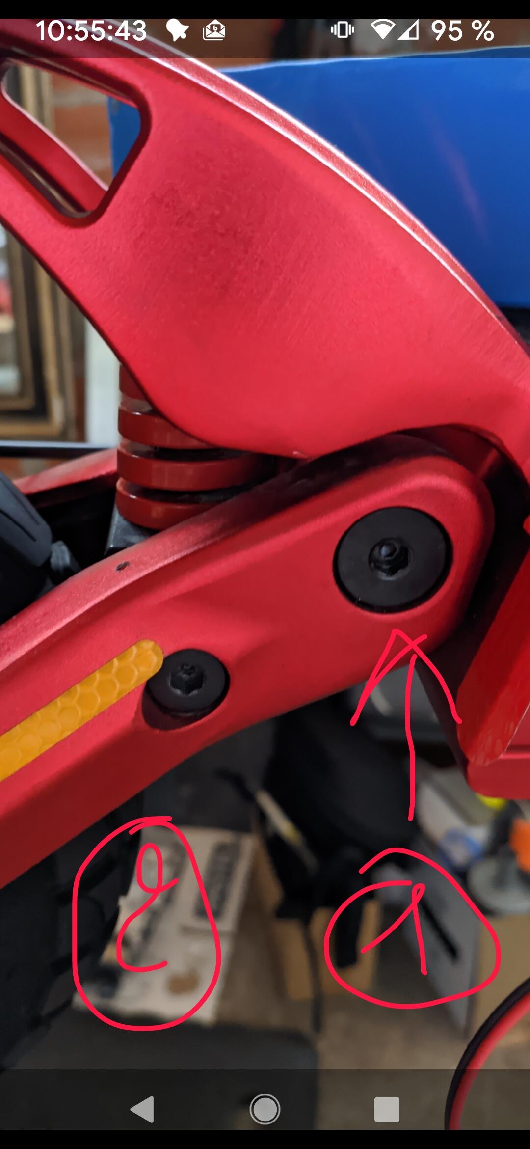

@Surimi
Tu as mal resserrer je pense !!
Tu dois serrer a fond n°1 et après 2 , pour moi ?
Modifié par Papa50
Ouep c'est ce que j'ai fais pourtant....mais le n°2 est un pivot glissant du coup je pense qu'il faut le caler
Il me semble que le decalage est crée directement sur l'arbre moteur🤔 est ce du aux changement de roulement?, l'arbre aurait-il bougé pendant le demontage tropicalisation ?ou etait-ce comme ça d'origine? (jme souviens plus)
Toi en tout cas ça l'air super bien centré...👍

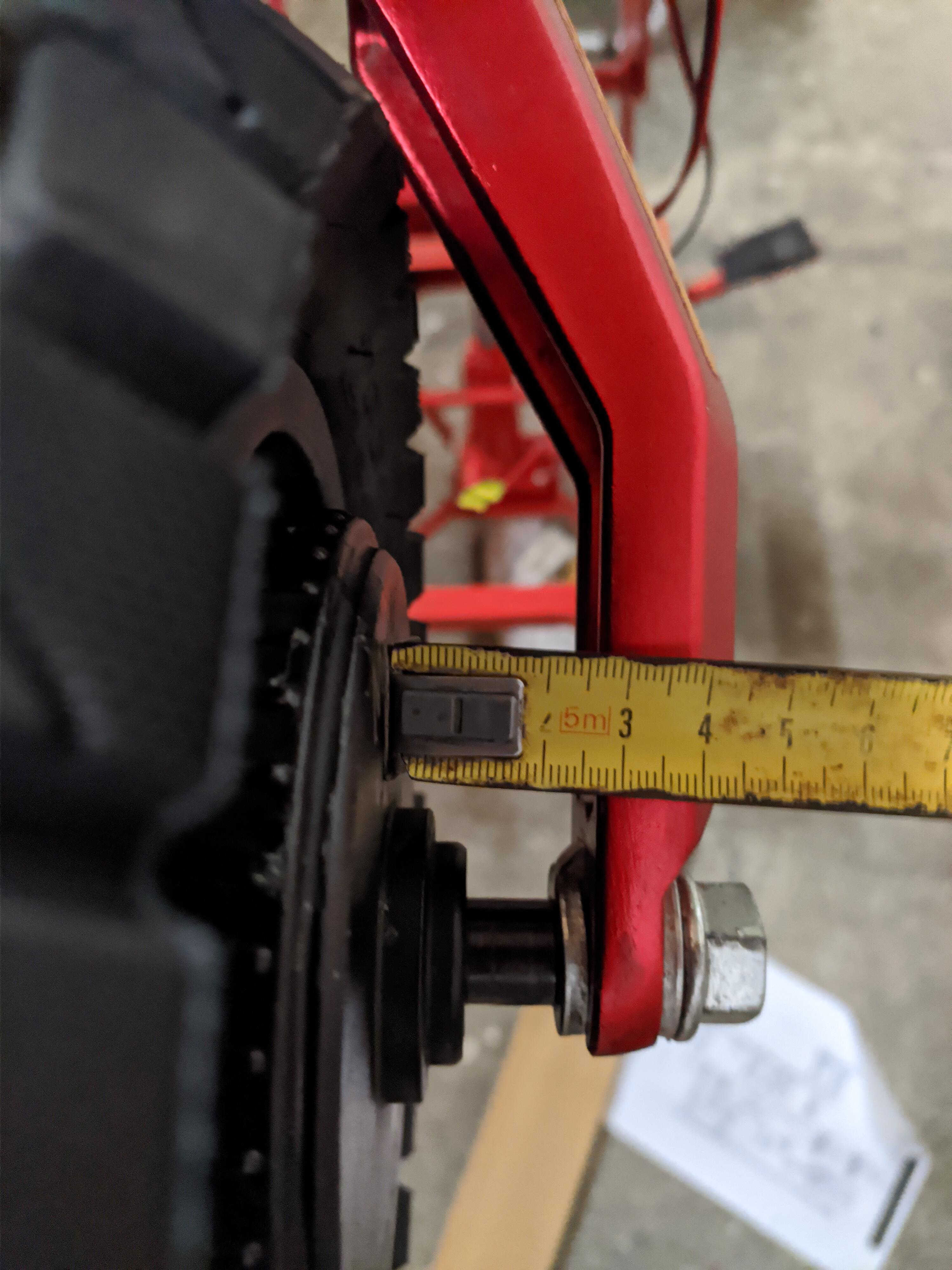

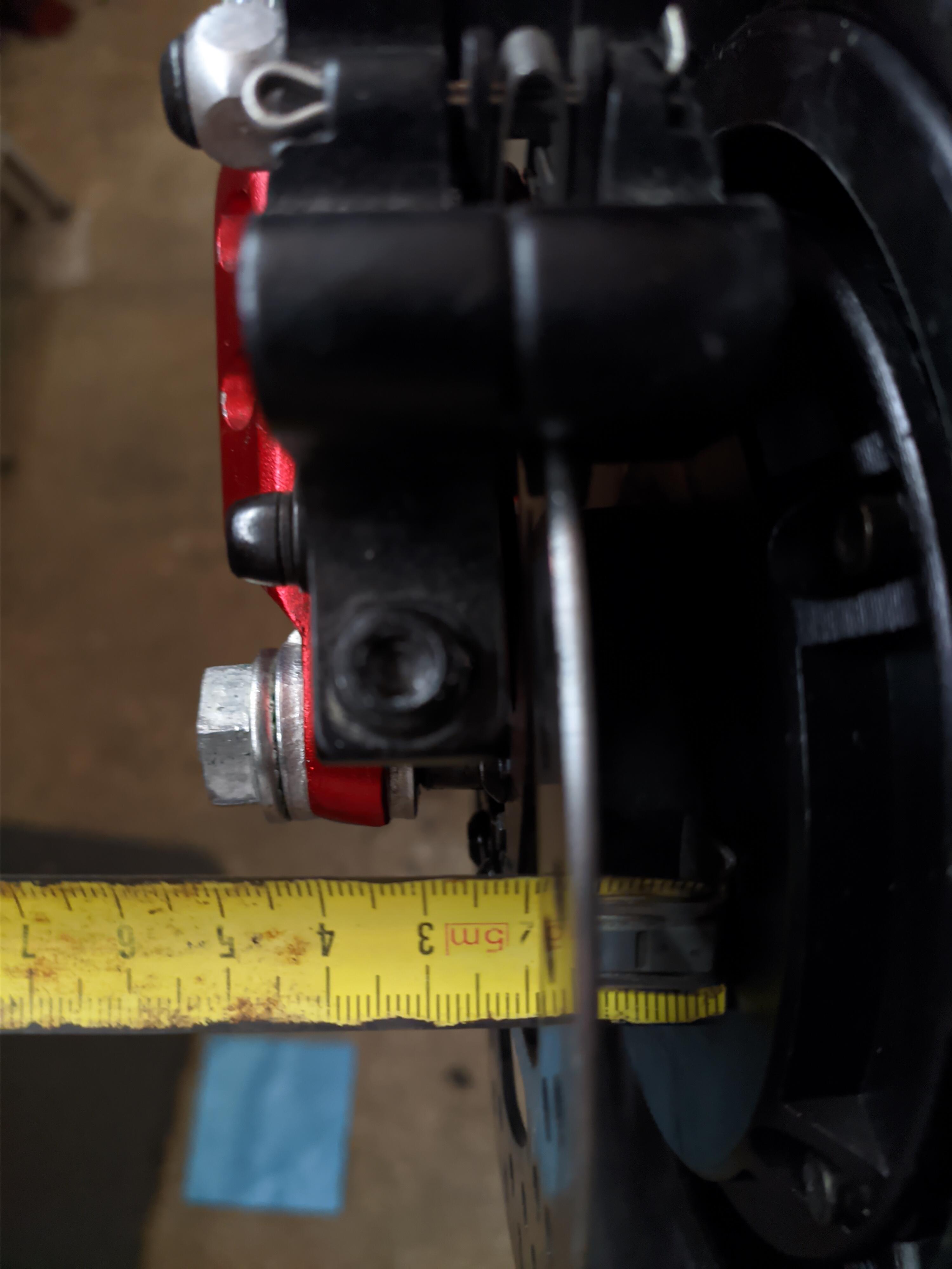

je sais bien que c'est pas le même moteur, mais tu as combien toi à la roue arriere coté droit entre la rondelle et le joint spi? merci
il y a 19 minutes, Surimi a dit :
Tu remarqueras, que papa est très rapide 😂😂
Modifié par Papa50
Oui très rapide merci.... et que @Papa50 a eu la flemme de sortir son pied à coulisse😂
il y a 2 minutes, Surimi a dit :
Avec mes gros doigts, impossible 😉
Pour moi il y a 17mm😘
Modifié par Papa50
Ah oui quand même?! ca me parait enorme....🤔

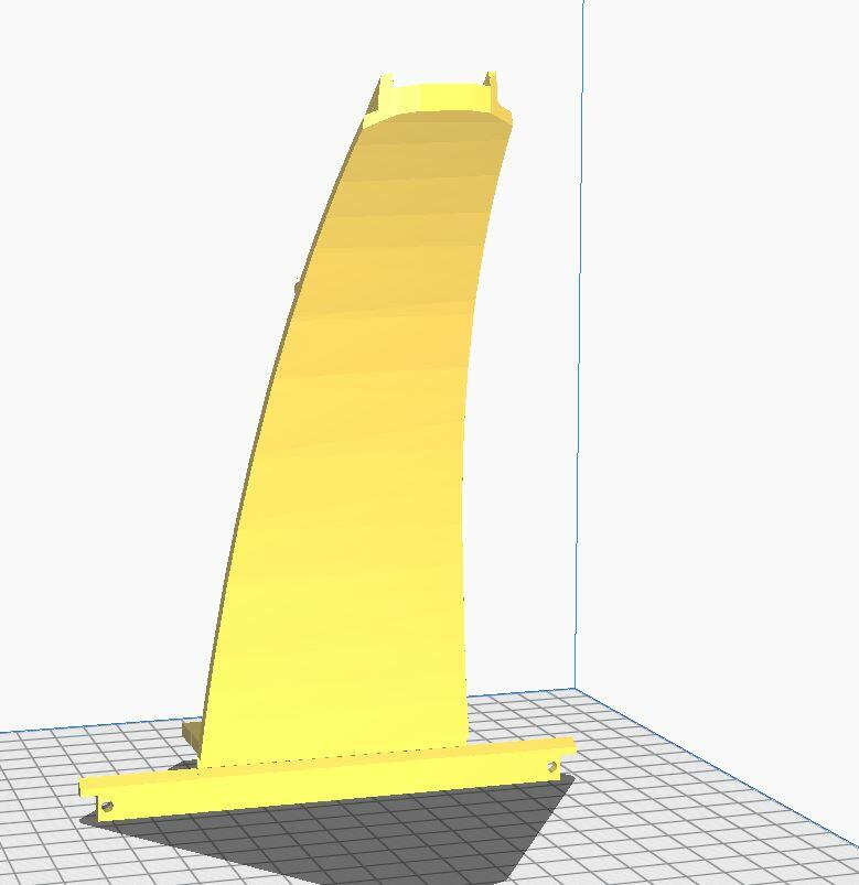

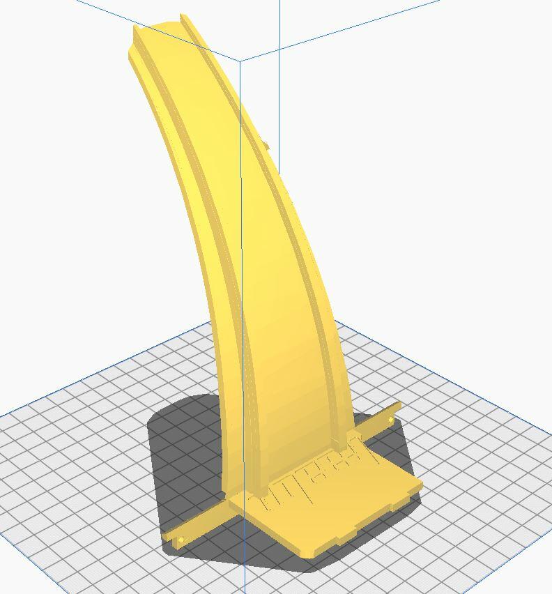

voila mon projet avance !!! j’arrête pour ce soir , j’en ai raz le bol , on verra demain
ouep au bout d'un moment ça prend la tete le dessin....faut vite aller faire un tour😅

@Surimi j'ai strictement le même décalage que toi et la roue qui frotte (même modèle de roue) j'ai pas réussi a régler le truc, mais étant donné qu'elle monte a 65km/h finger in the nose je m'en fous un peu.
Par contre je jour ou je vais crever je vais en chier un maximum pour retirer la roue il ont séré comme des forcenés.
