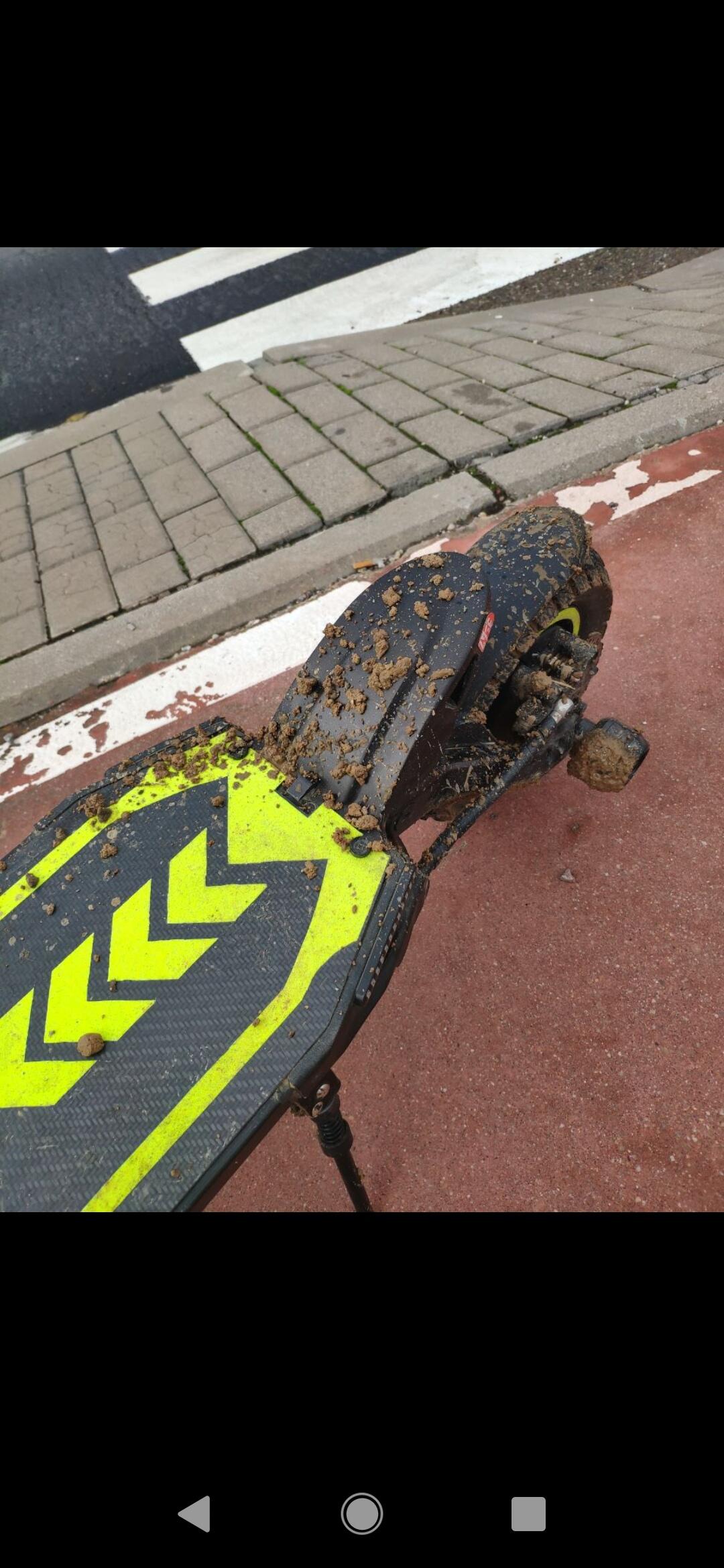

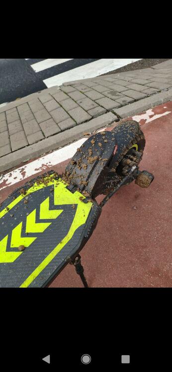

il y a 7 minutes, Fab10 a dit :
@Surimi , tu arrives à rouler au milieu de tous ces cailloux ?
ça pourrait au ralenti, mais c'est pas super confortable quand même😅...c'etait la fin du chemin propre qui donne sur ces cailloux, c'est un cul de sac

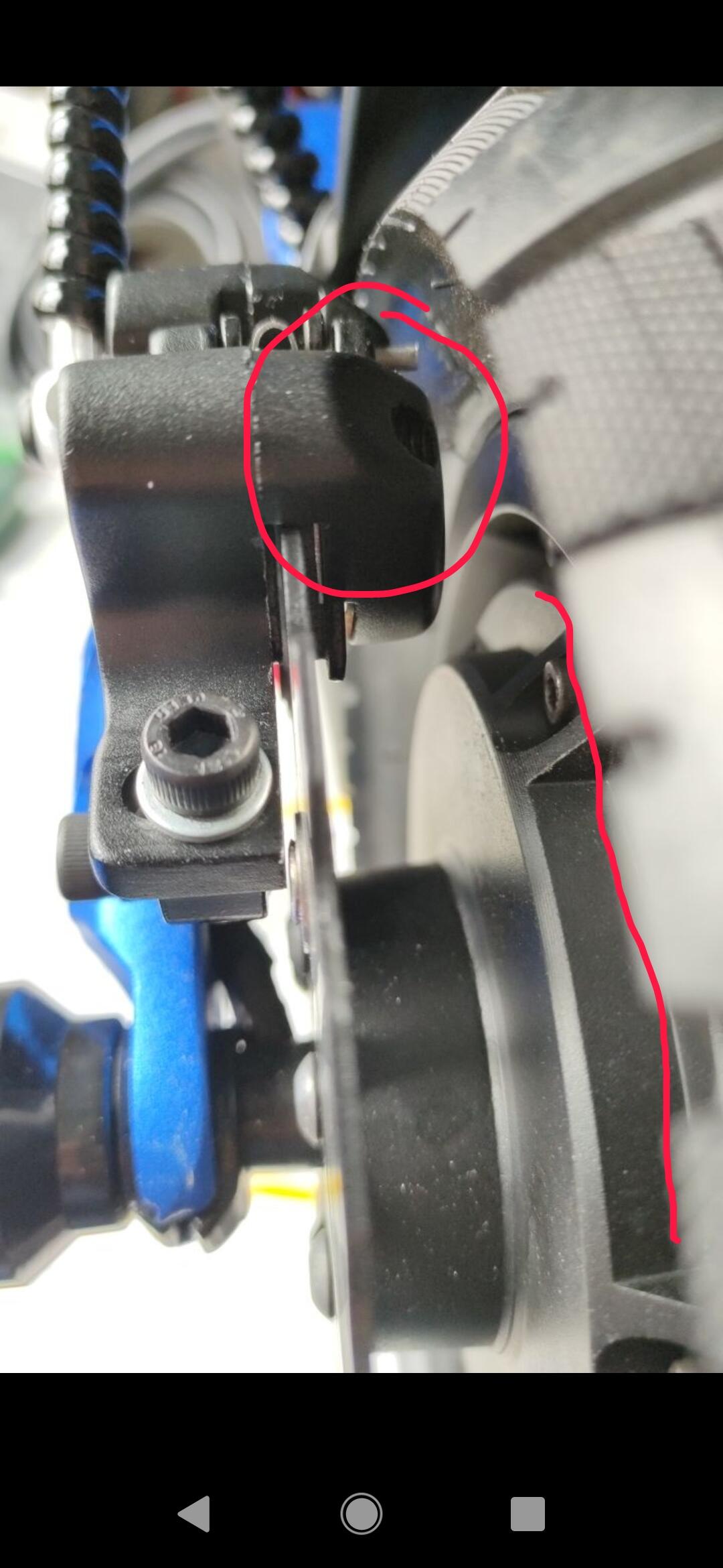

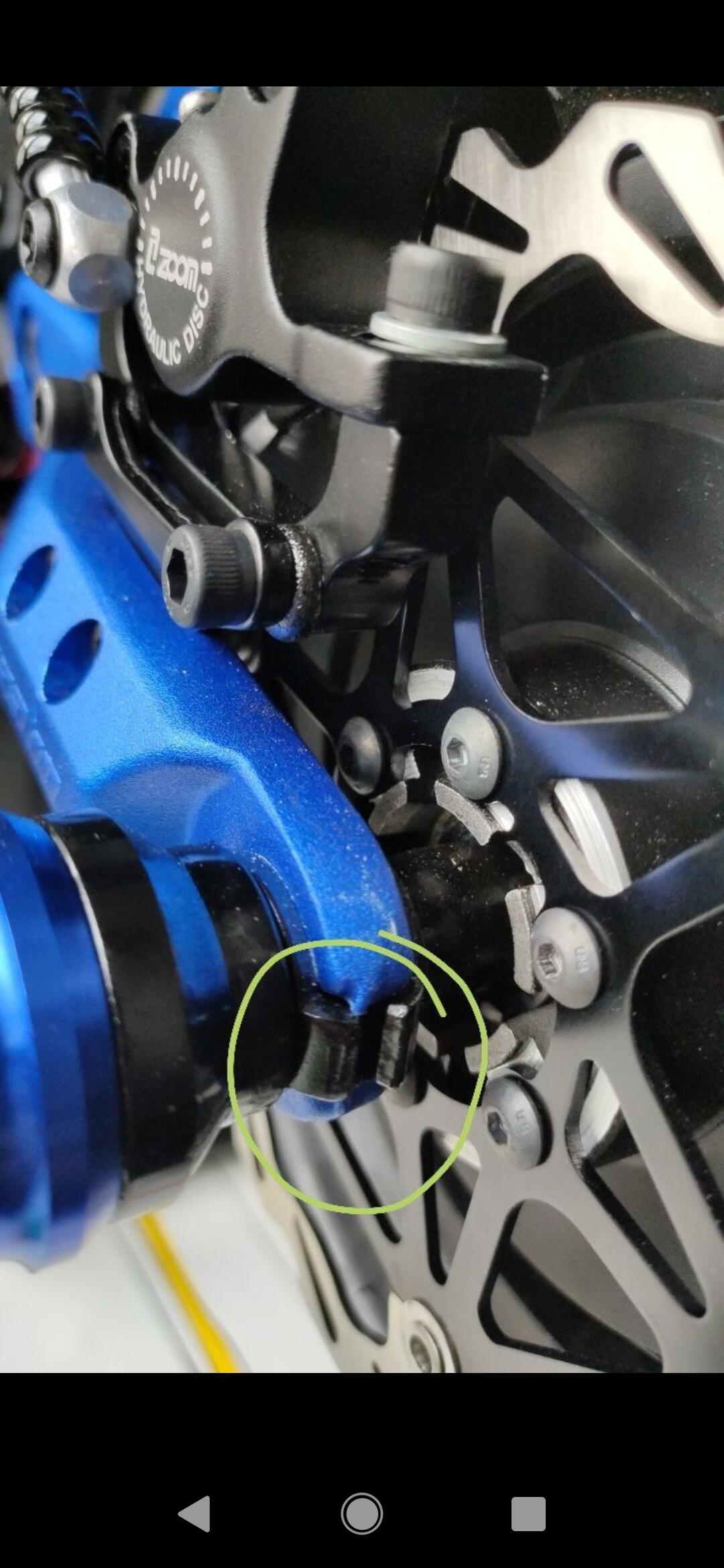

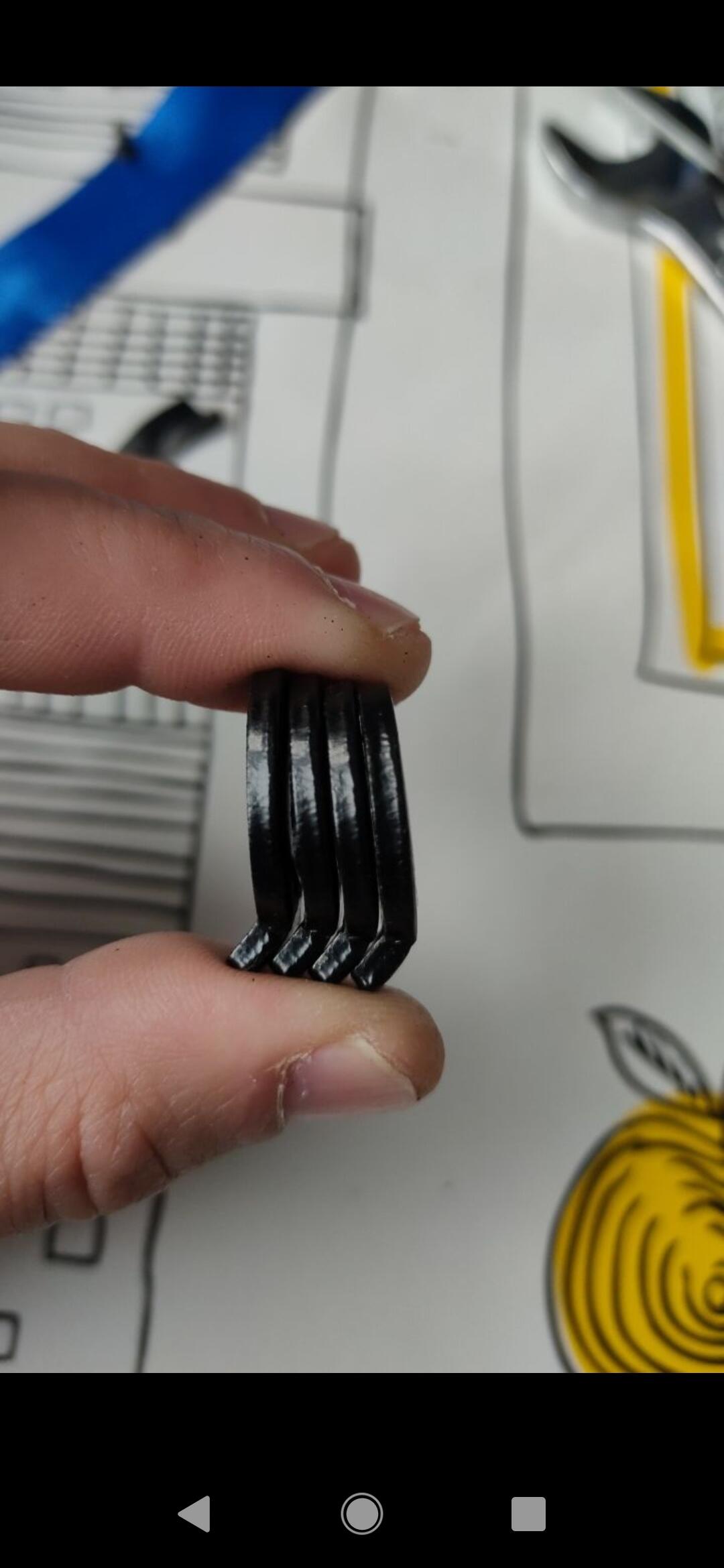

il y a une heure, Julien Perez a dit :
@Surimi j'ai strictement le même décalage que toi et la roue qui frotte (même modèle de roue) j'ai pas réussi a régler le truc, mais étant donné qu'elle monte a 65km/h finger in the nose je m'en fous un peu.
Par contre je jour ou je vais crever je vais en chier un maximum pour retirer la roue il ont séré comme des forcenés.
Super merci pour ton retour julien....ca fait quelques jours que jme triture le cerveau pour savoir ce que j'aurais mal remonter....🤪
Jai essayer plein de truc, demonter,remonter, ajouts de rondelle de differentes epaisseurs, demonter la demi jante pour voir si c'etait bien positionné etc....j'etais presque pret a redémonter le moteur entier....

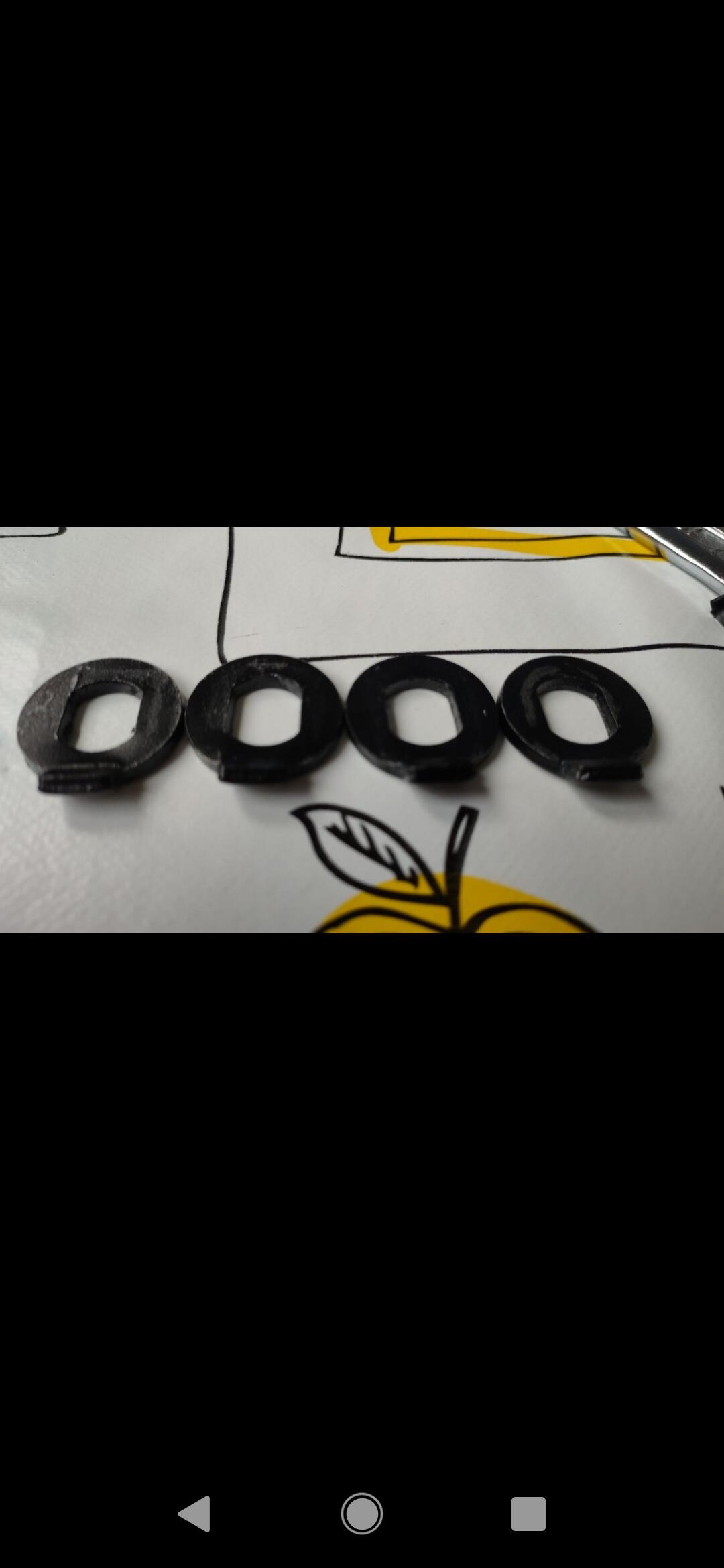

En fait c'est bien un moteur different que l'on a...et la roue n'est pas tout à fait centrée.... au debut j'ai rajouter 1 rondelle sur le gros axe et 2 sur le petit de chaque coté ( c'etait pas mal ), puis j'ai quand même essayer avec seulement 2 rondelles sur le petit axe mais le pneu frottait presque et après verification suite à des essais ca avait bougé légèrement et ca refrottait...
J'ai donc remis ma config de départ avec 1 sur le gros axe et 2 sur le petit et c'est tout bon....
M12/25*2 pour le gros axe (que j'ai fait en 3d)
M10/20*2 pour le petit ( dans la boite du lien)
https://fr.aliexpress.com/item/4000859172656.html?spm=a2g0s.9042311.0.0.27426c37LKr2L3
Pour demonter les ecrous, c'est très chaud, c'est collé à la loctite et serrés à mort....perso j'ai chauffé un peu l'écrou avec un mini chalumeau et après c'etait bon...
Modifié par Surimi
oui mais là...la rondelle à l'extérieur est mal mise....moi jai une encoche pour les mettre en quinconce...

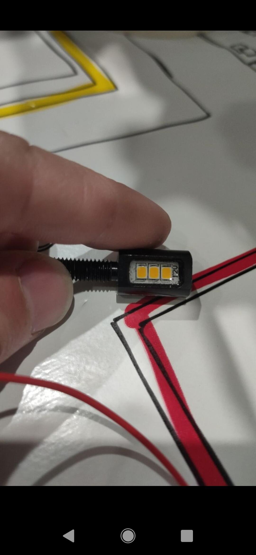

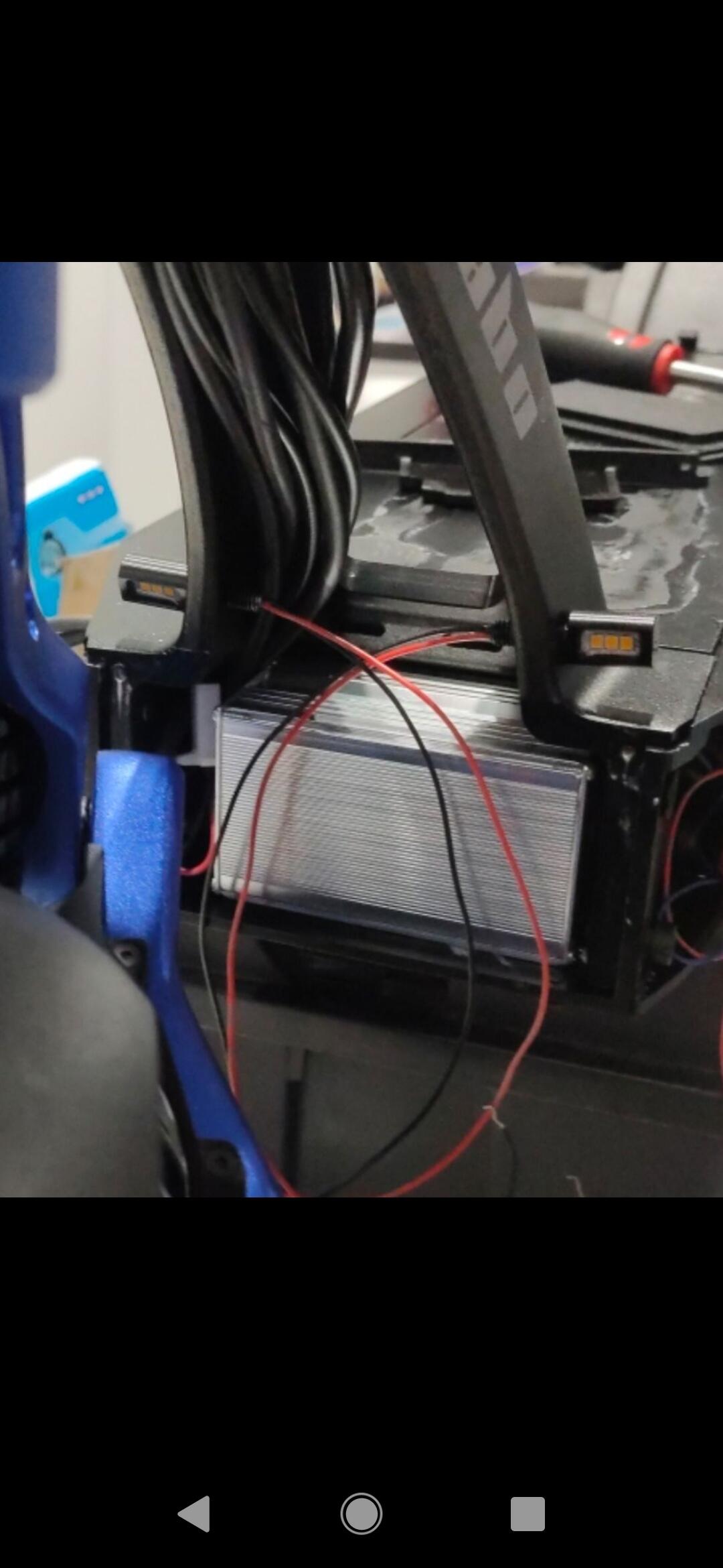

prochaine etape, on va s'occuper des clignotants...et faire passer les fils au plus simple, j'ai regarder pour l'interieur du deck, c'est trop chaud, faudrait percer l'arriere avec risques d'infiltrations de flotte et repercer vers les cotés du deck en biais etc....jle sens pas...
les supports cligno sont prets et taraudés en M10, j'ai le relais, et j'ai recu le porte fusible (mais sans fusible...j'ai pas fais gaffe🤣) faut que je trouve ça...
