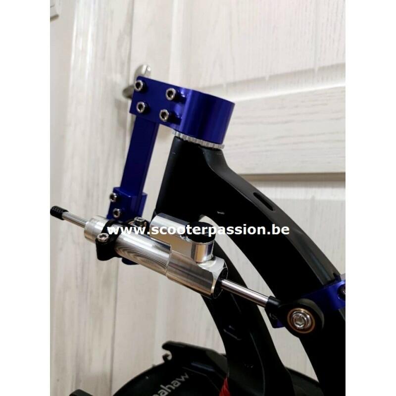

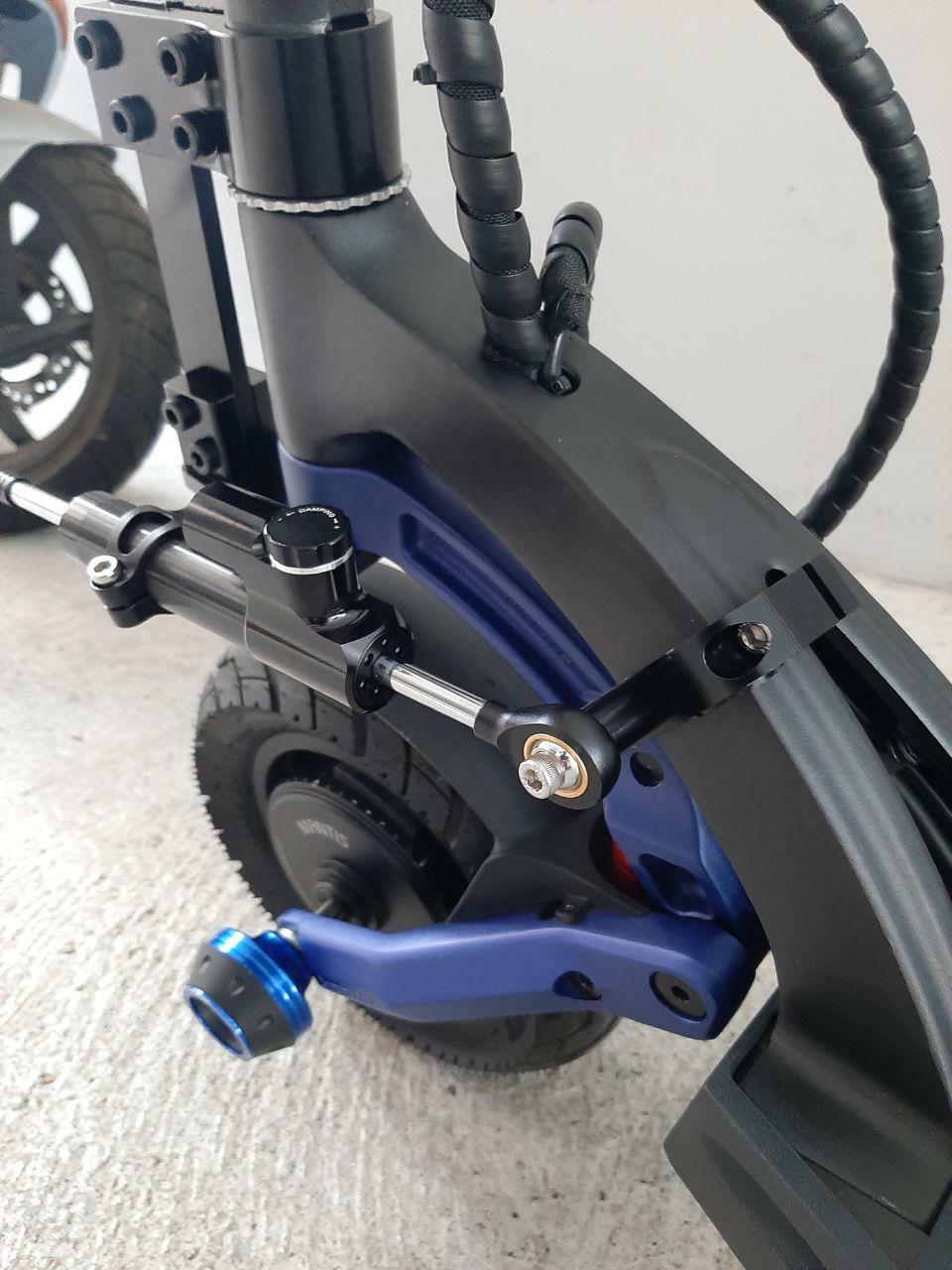

Salut Papa5000! le système de verin de direction est produit et vendu par Michael Cha un ancien de chez Kaabo 🙂
il y en a aussi chez scooter passion , mais il vend seulement  qu'avec l'amortisseur
kit-renfort-potence-amortisseur-stabilisateur-de-direction-reglable-predator-pour-trottinette-kaabo-mantis-bleu.jpg

Il y a 9 heures, Kmyst a dit :

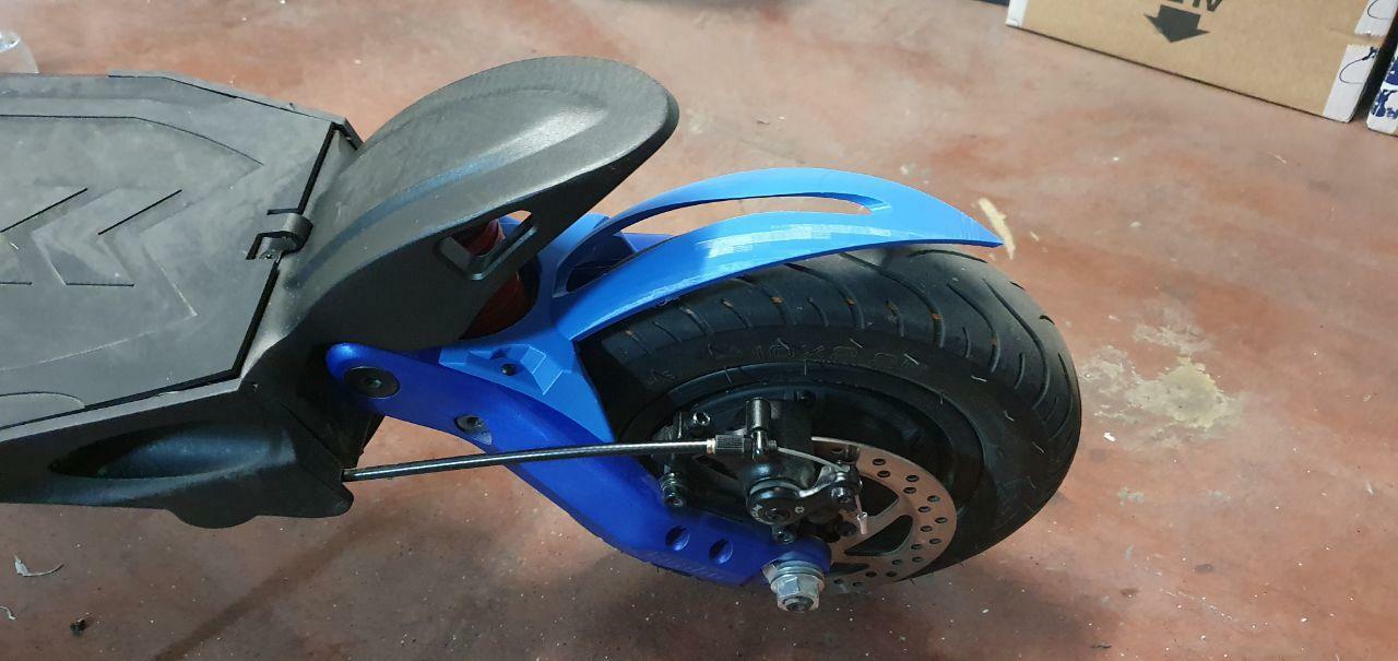

pour l'impression , il aurait pu économiser ses supports 😲

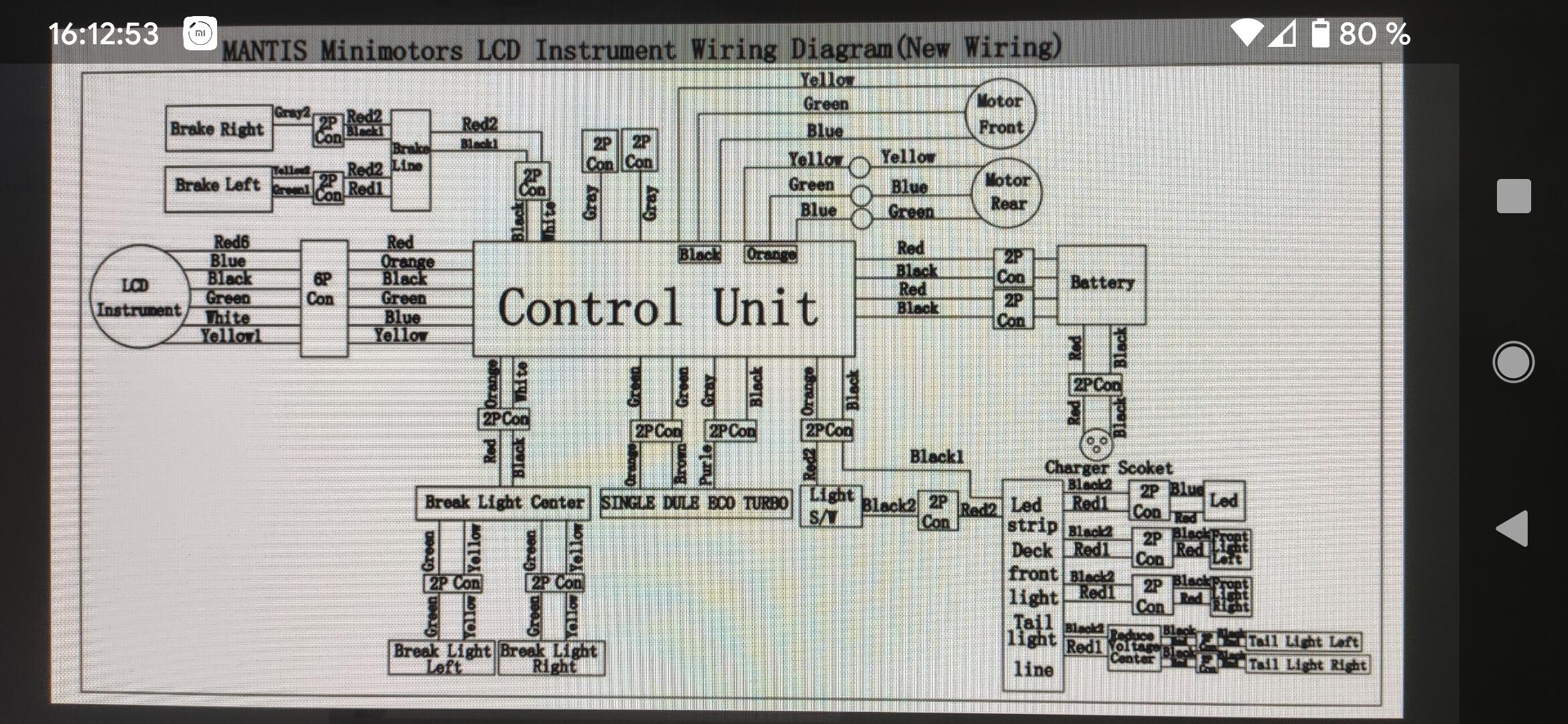

salut, il l'utilise comme relais pour bridage/dé-bridage à distance je crois
pour couper l'alimentation, tu peut l'utiliser comme coupe circuit au niveau du LCD, c'est tres bien aussi
par contre si tu veux faire une installation au niveau de la batterie (isoler contrôleur-batterie) c'est pas bon, mais bon, c'est moins courant comme installe
Il y a 14 heures, crockmi le spartiate a dit :
merci !! @crockmi le spartiate, est ce qu'on peut trouver ces fameux fils du LCD dans le DECK ? 😉 ET LES QUELS ????🤔
Modifié par Papa50
tu  repères une fiche a 5 ou 6 fils qui par du contrôleur vers la colonne de direction (pas de capteur Hall donc il n'y a q'un), tu prends les fils rouge et noir (en principe + et - chez minimotor), tu vérifie au multimètre, LCD éteint, qu'il y a bien la tension batterie, si oui,  tu prends le positif pour le monter le court ciruit 😉
