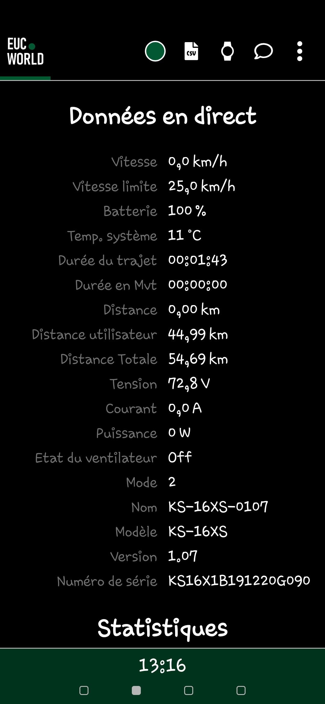

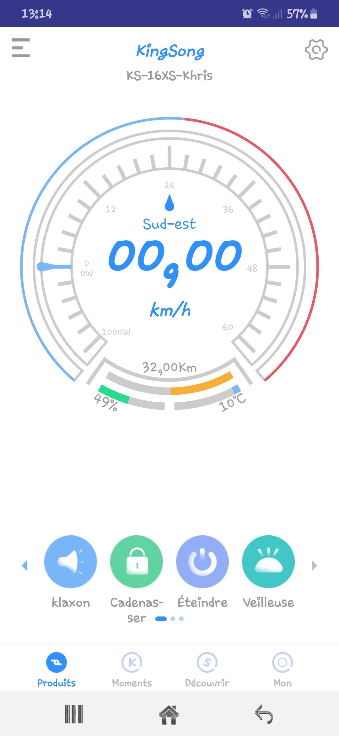

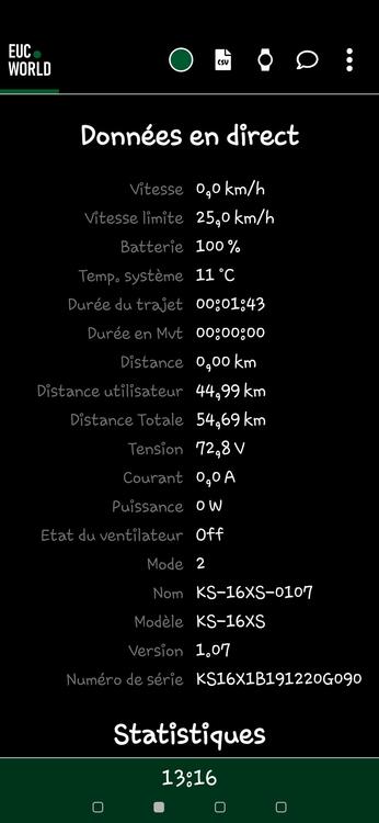

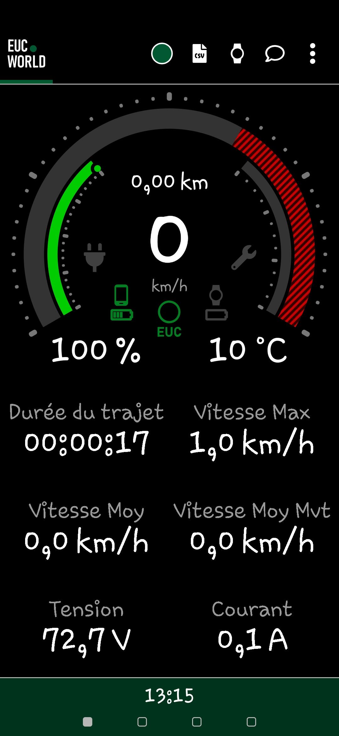

Salut, j'ai testé le réglage. Ça modifierais l'angle du gyroscope mais j'ai vu aucune différence...
En ce qui concerne EUC World, je voudrais bien l'utiliser mais elle m'affiche 100% de batterie en permanence et je n'ai pas l'indication du kilométrage restant.
De plus,  elle affiche exactement les mêmes données que l'appli KS donc pour l'instant, je vois pas trop l'intérêt...
Je précise que ma roue est une 777WH, c'est peut être pour ça que ça fonctionne pas bien. Il a fallu que j'attende la version 3.3.5 de KS pour avoir des données "à peu près" fiables
Je précise aussi que ma roue vient directement de High Teams à Amiens, l'importateur KS en France et que je l'ai acheté chez Mobility Urban
.... et que j'ai retesté le réglage du gyro et que ça ne change rien. De plus quand tu éteint et rallume la roue, le réglage revient à 0...
Modifié par Khris
La distance totale c'est bon mais il y a une différence sur le kilométrage restant (si distance utilisateur correspond bien à ça sur l'appli EUC World)
32Km sur KS et 44,99 sur EUC World...
