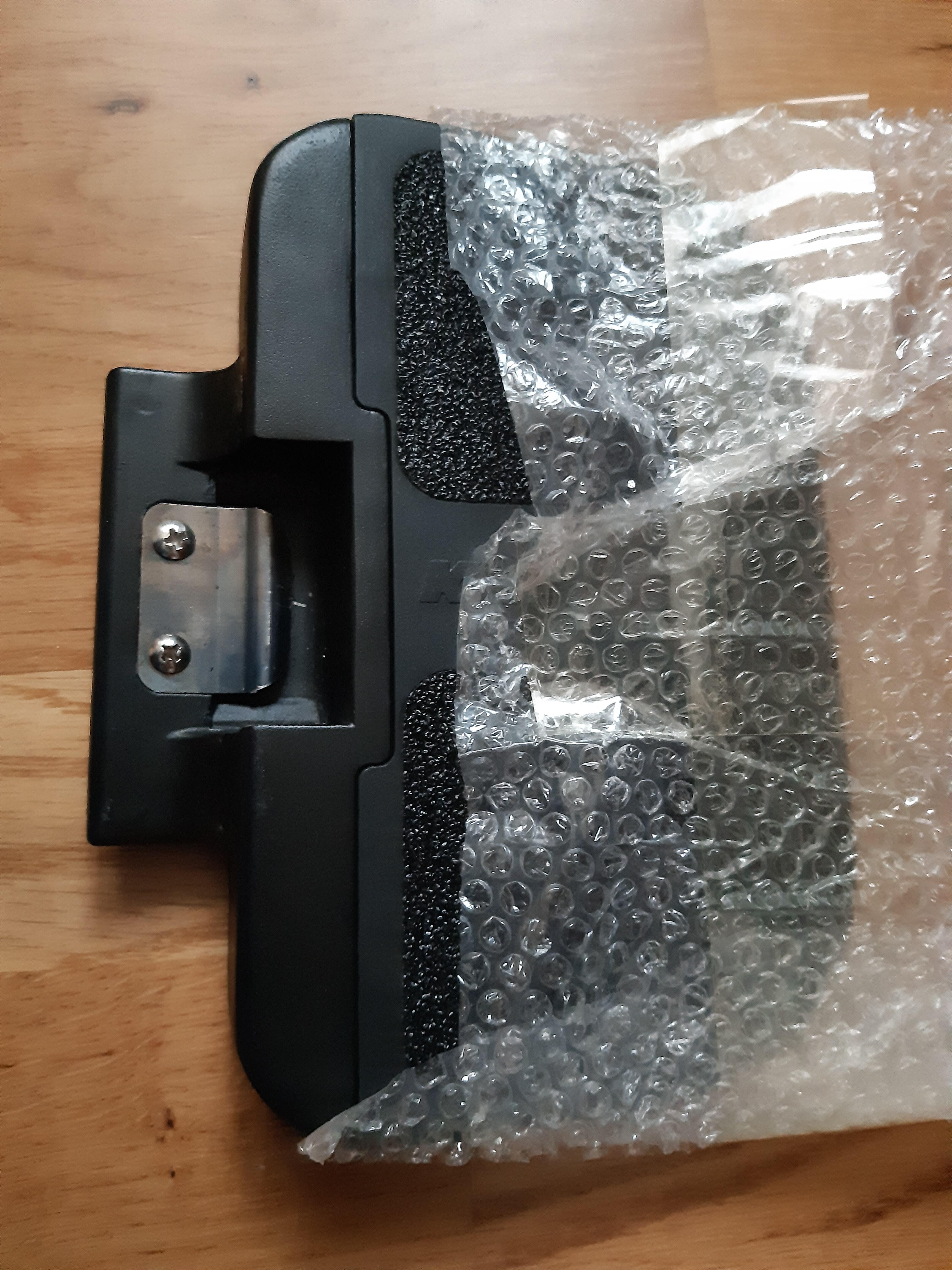

Komawheel Posté(e) le 8 avril 2020 Partager Posté(e) le 8 avril 2020 (modifié) Bonjour, J'ai appris que les pédales de gyroroues étaient en général munies de ressorts, et que c'était le cas des XL. A quel niveau cela se situe ? Les deux vis noirs qui soutiennent la pédales ? Sont-ils réglables en tension ? J'ai cru entendre qu'il fallait les graisser, confirmez vous cela ? Modifié le 8 avril 2020 par Guillaume Henrard Citer Lien vers le commentaire https://www.espritroue.fr/topic/12155-ressort-des-p%C3%A9dales-xl/ Partager sur d’autres sites More sharing options...
Minch Posté(e) le 8 avril 2020 Partager Posté(e) le 8 avril 2020 (modifié) Le 08/04/2020 à 05:53, Guillaume Henrard a dit : A quel niveau... Développer Pédale KS XL Modifié le 8 avril 2020 par minch Citer Lien vers le commentaire https://www.espritroue.fr/topic/12155-ressort-des-p%C3%A9dales-xl/#findComment-237389 Partager sur d’autres sites More sharing options...
Techos78 Posté(e) le 8 avril 2020 Partager Posté(e) le 8 avril 2020 (modifié) Salut Guillaume. Je pense surtout que tu n'as pas fait trop d'effort pour investiguer dans les différents sujets déjà traités du forum. C'est pas grave, je vais faire court : @minch a déjà répondu, je complète un peu : En e-roue il y a 3 systèmes de frein pour maintenir les pédales repliées : -- Le système KS à ressort, ce ressort à lame est à l'intérieur de la butée basse qui sert aussi de poignée. KS abandonne ce système... -- Le système à friction en extrémité d'axe, nécessite une 3ième vis au milieu, IM met des tampons... -- Ou un aimant qui colle la pédale en position haute. Oui, il faut graisser ce ressort et la partie centrale de l'axe qui pivote dans le porte-pédale. En bout d'axe, Les pédales 8" ont 2 vis cuvette, les pédales 10" n'en ont qu'une mais c'est le même axe, à serrer fermement mais sans excès. Il n'est pas idiot de boucher le trou pour éviter qu'il ne se remplisse de patouille. A noter, en cas de rando boueuse, du sable peut s'accumuler sous le ressort en bloquant la pédale. Ne pas forcer mais démonter et nettoyer. Les ressorts s'achète séparément, mais là, tu vas chercher un peu ... . Le ressort lui-même a une bonne durée de vie, il n'a pas trop tendance à rouiller. Mais quelques utilisateurs ont réussi à le casser, probablement en forçant à coups de pompe. Modifié le 8 avril 2020 par Techos78 1 2 1 Citer Lien vers le commentaire https://www.espritroue.fr/topic/12155-ressort-des-p%C3%A9dales-xl/#findComment-237392 Partager sur d’autres sites More sharing options...

Rollwheel Posté(e) le 8 avril 2020 Partager Posté(e) le 8 avril 2020 Et merci à Fabrice pour son schéma dynamique, sans lequel je pense nous serions toujours dans le noir.... Je me prends à rêver que KS fasse la même chose sur une 16 pouces ... Citer Lien vers le commentaire https://www.espritroue.fr/topic/12155-ressort-des-p%C3%A9dales-xl/#findComment-237556 Partager sur d’autres sites More sharing options...
