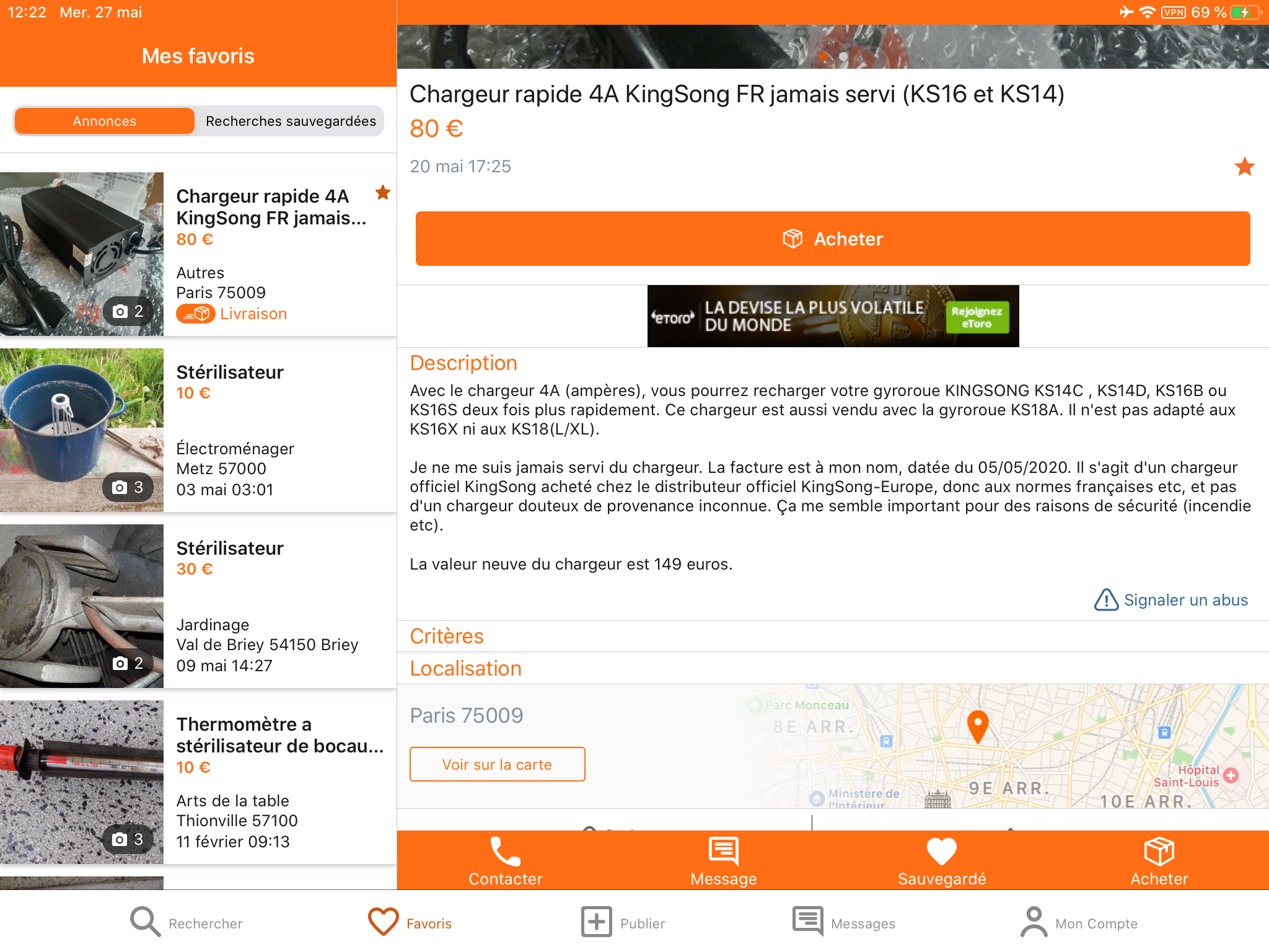

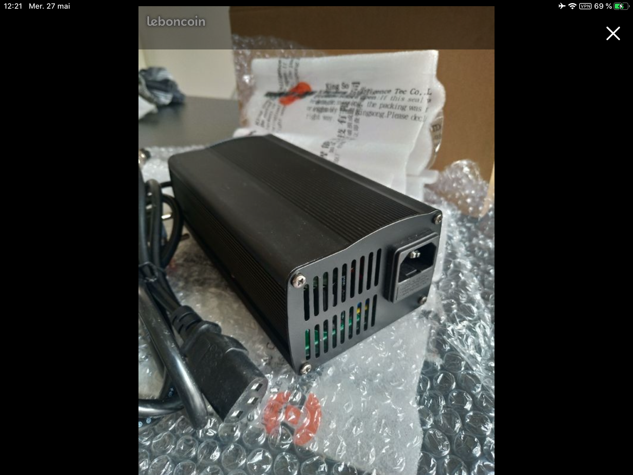

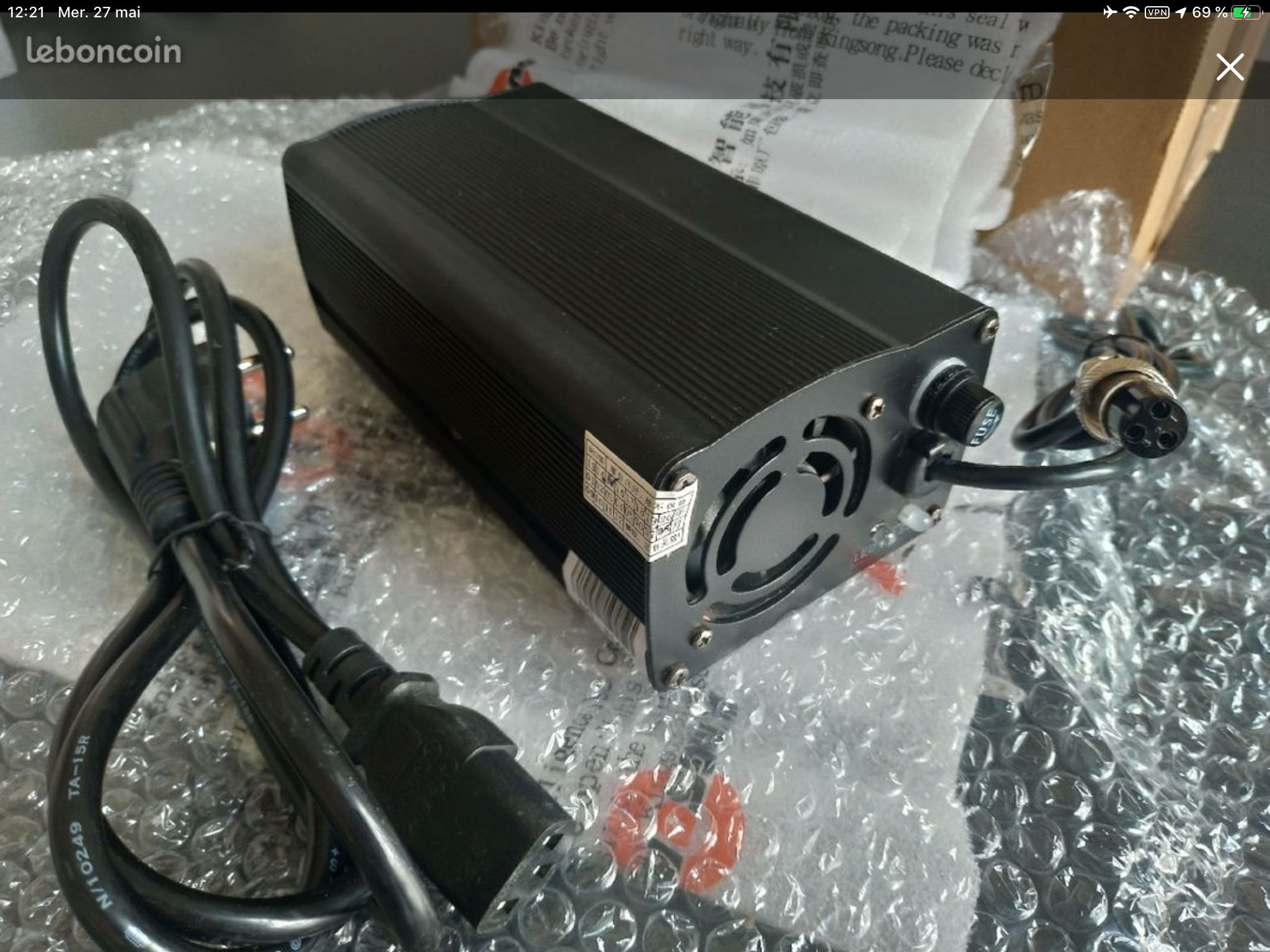

Juan-Miguel Posté(e) le 27 mai 2020 Partager Posté(e) le 27 mai 2020 Bonjour , j'ai fait une bonne affaire . Je viens d'acheter sur le bon coin un chargeur rapide 4a pour ma ks16b , neuf , jamais servi , marque kingsong pour 80€ . Peut on l'utiliser régulièrement ? Ou de temps en temps ? merci Lien vers le commentaire https://www.espritroue.fr/topic/12654-chargeur-rapide-4a/ Partager sur d’autres sites More sharing options...
