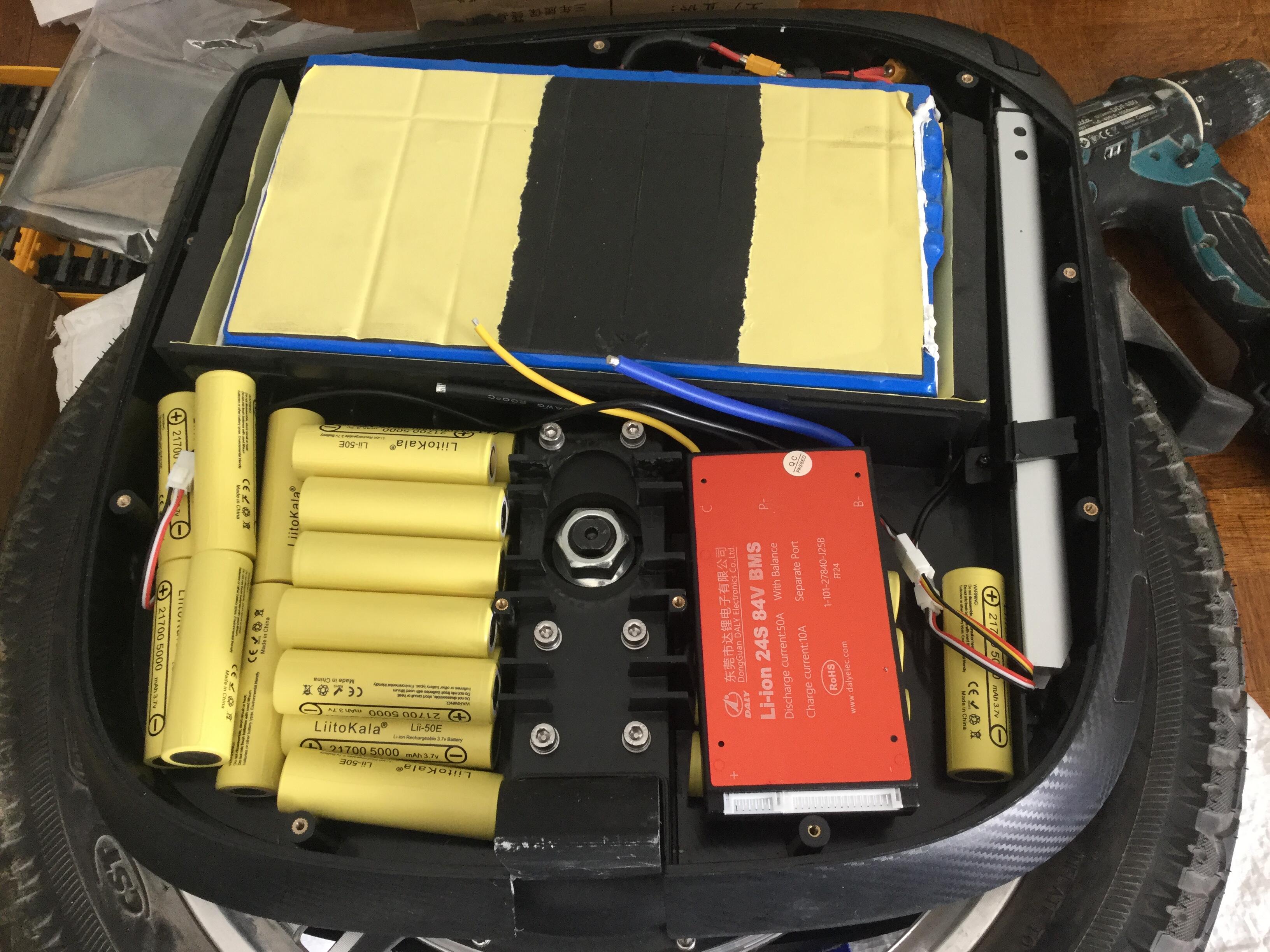

Bonjour à tous je me lance dans la fabrication d une extension de batterie pour ma msp j ai enfin tout reçu
soudeuse par point . Batterie . Bms etc je mettrais des photos du travail en cours et toutes aides sera la bienvenue

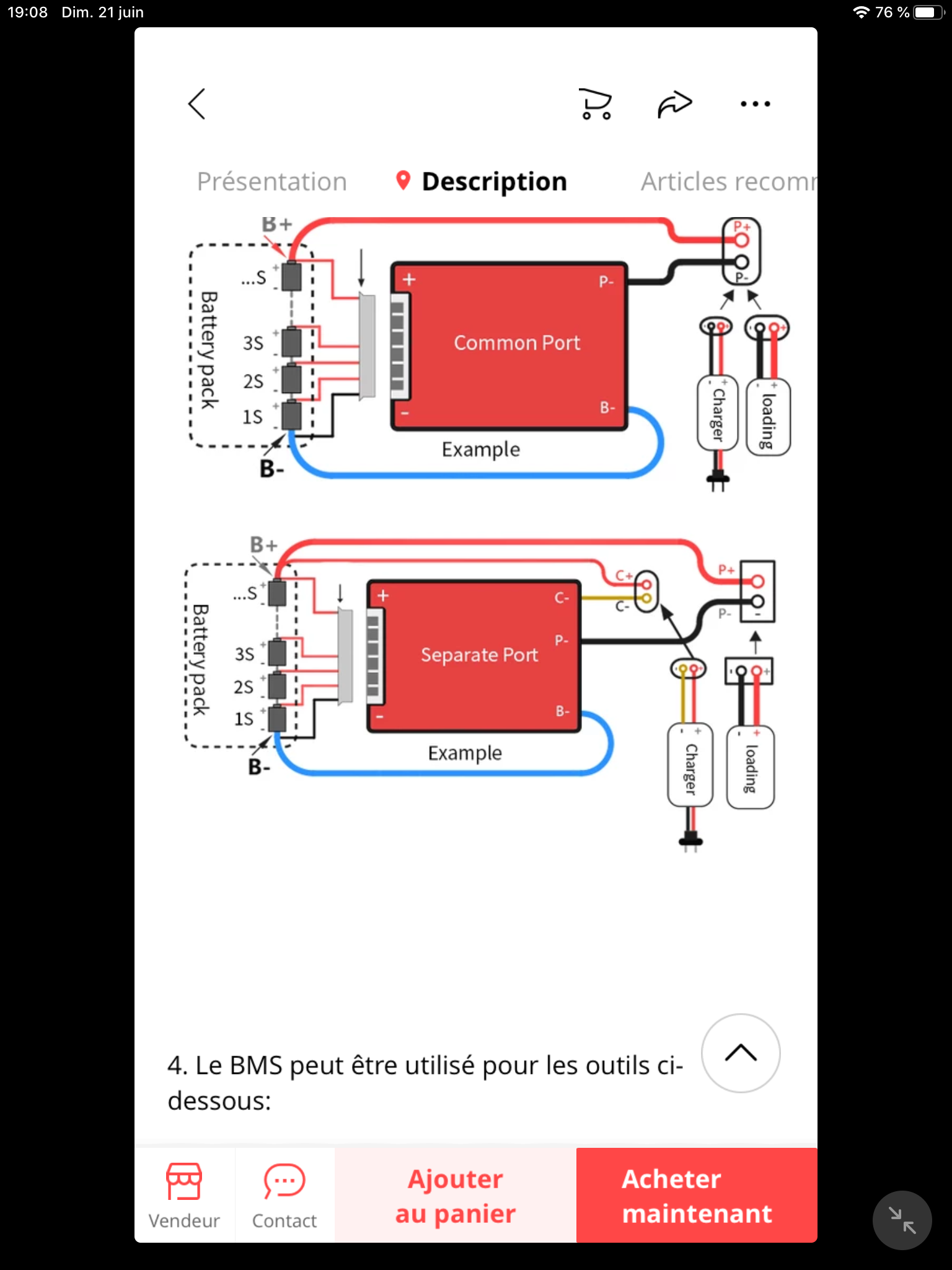

le bms est celui qui a la charge et décharge séparément mais je vient de m apercevoir que dessus il y a 84 volts je pense en commander un autre mais ma question est chargé et décharge même ligne ou séparé

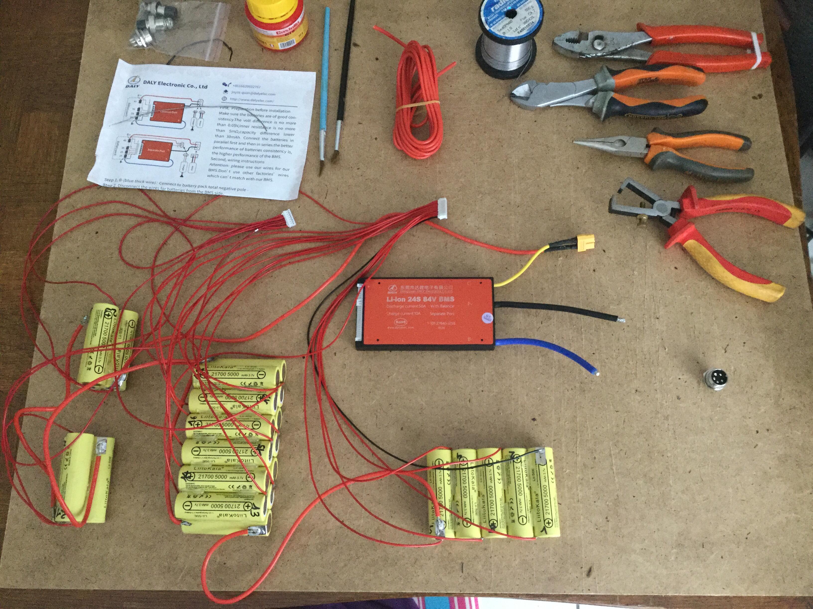

  • Bonjour les whellers câblage du BMS fini plus qu à souder le B- et à faire une petite rallonge pour essayer le tout  sur le chargeur 3A je préfère faire comme sa montage à blanc que de mettre directem
Comme tu le voit sur ton schéma, la charge et la décharge sont effectivement séparé, charge sur C+ C-  décharge ou puissance, sur B- le + étant commun  . Attention au moment du couplage, tu dois avoir la même tension sur ton nouveau pack batterie que sur le pack d'origine à +- 1v, sinon destruction possible du connecteur.

Ok pour moi je chargerais la roue à 100% et le pack aussi mais séparément avant le branchement mais j ai qu elque doute sur la tension du bms pourtant 24S a 4,2volts = 100,8 volts je commence le montage lundi
Modifié par Canaille56
J'ai un chargeur 84v pour du 20S, mais en vérité c'est basé sur 72V puisque 20x 3,7= 74v   dans ton cas pareil 3,7v x 24= 88,8v  pour charger, la tension de charge doit être supérieure à la tension finale. 4,2v c'est la tension maxi de chaque cellule, mais la tension de référence est bien de 3,7v

Tout à fait, tu fera une mise parallèle du circuit de charge et du circuit de puissance. Good job !
Oui je compte faire comme sa

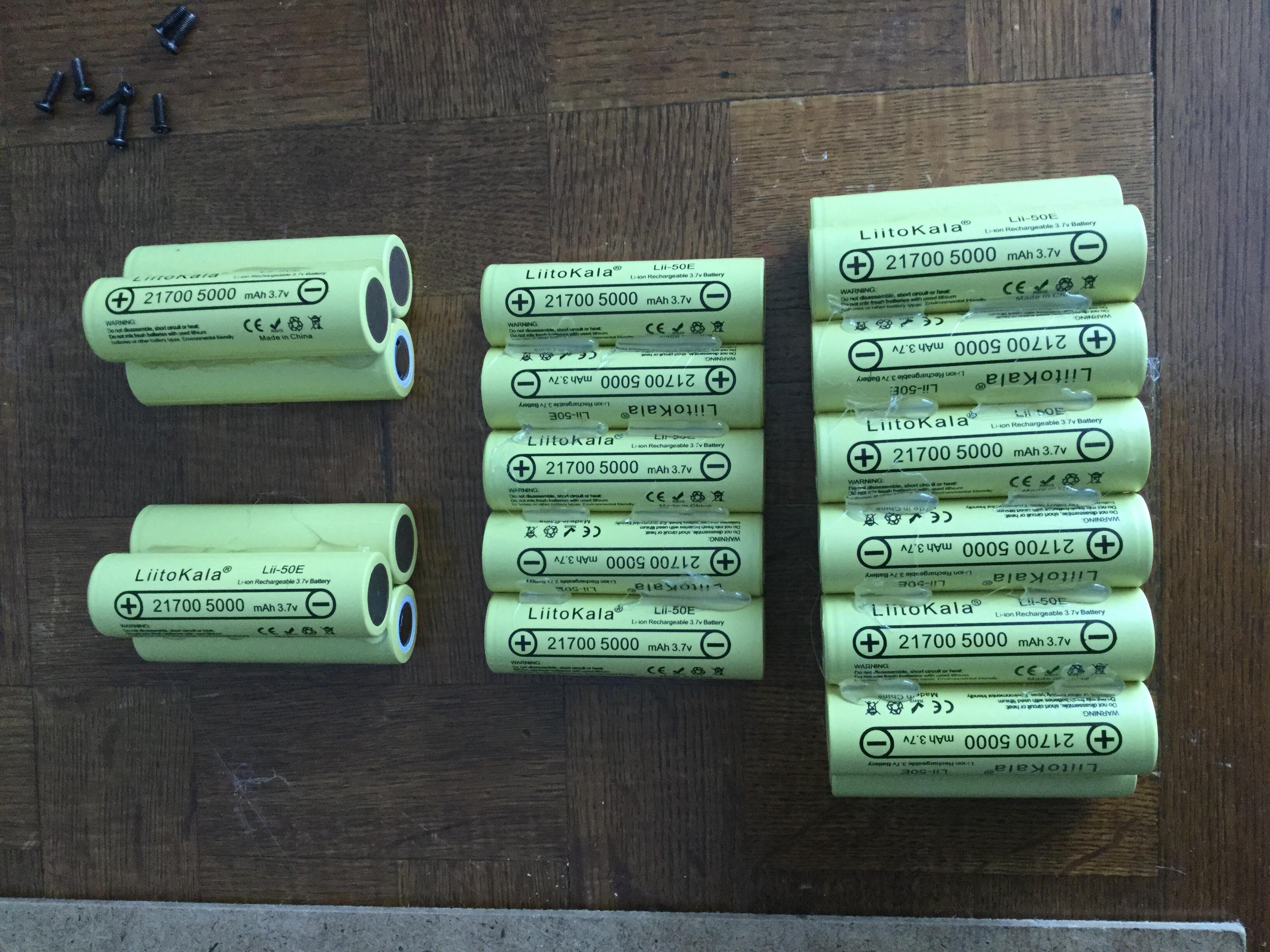

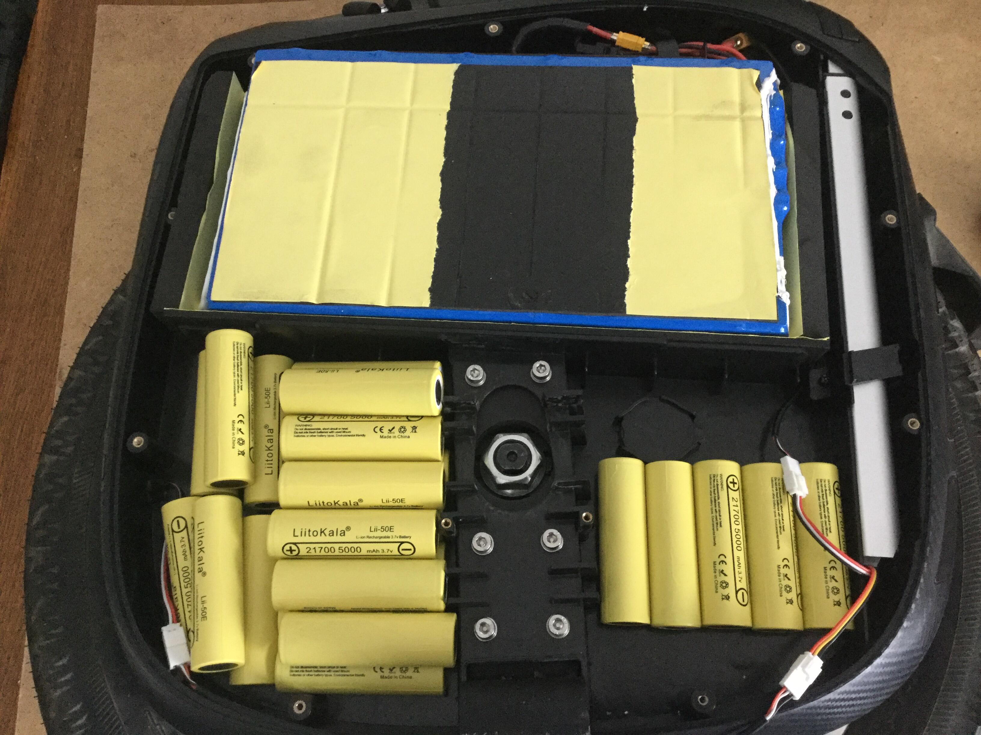

Bon je commence voici comment je compte assembler les batteries

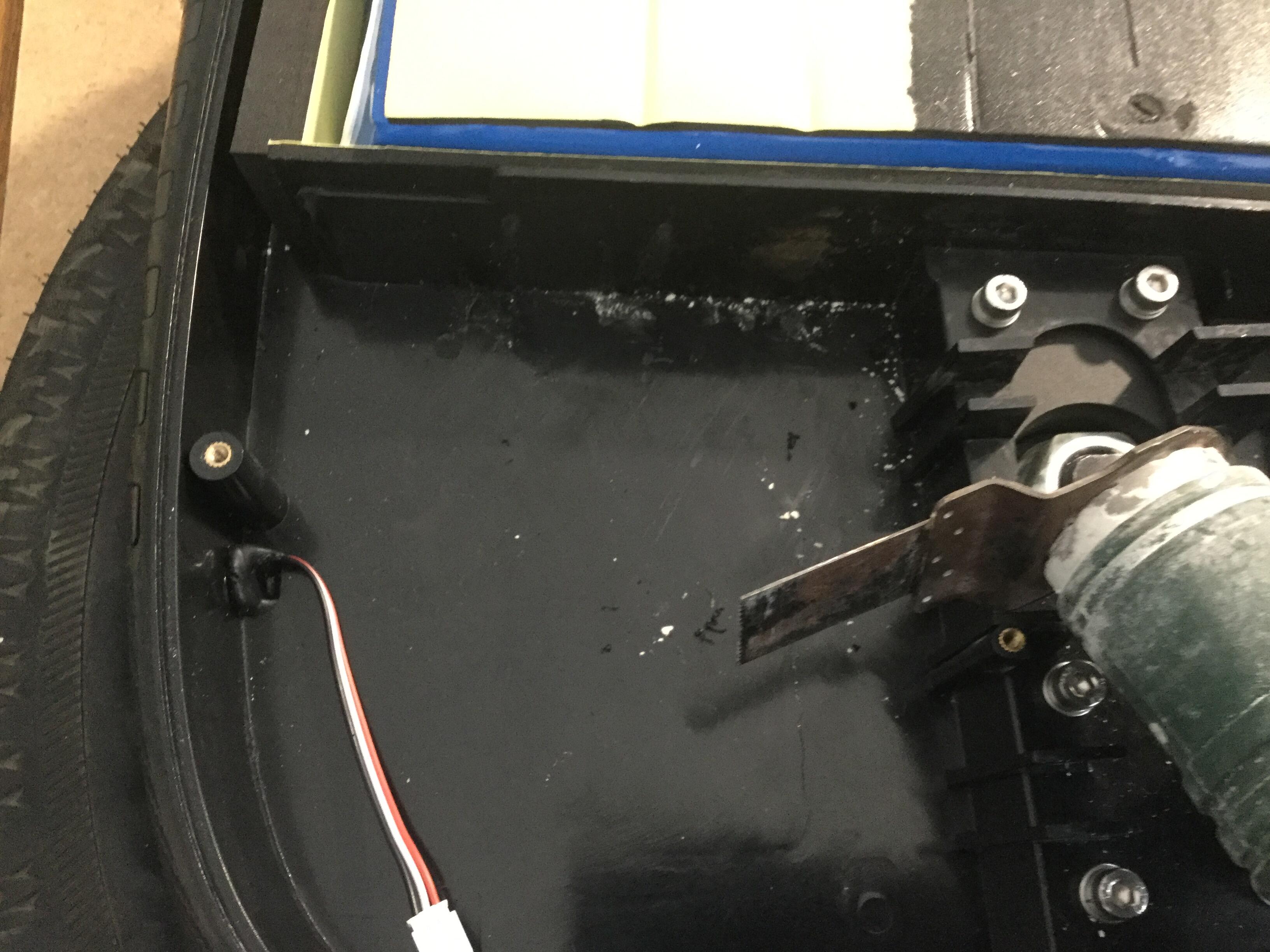

J ai coupé les trois lamelles plastiques qui gênaient pour poser bien à plat sept piles

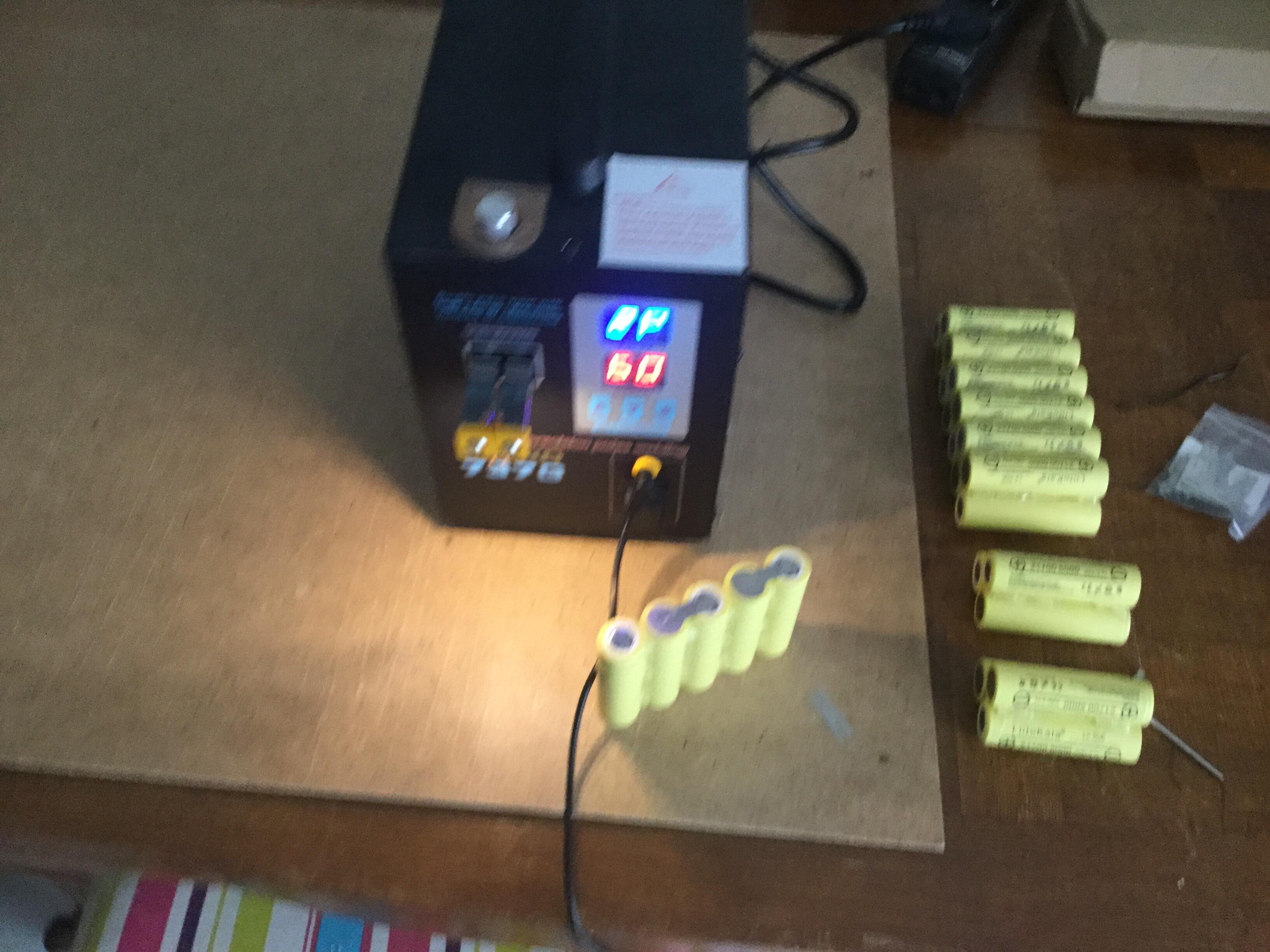

Les ving quatres piles sont collées prochain travail soudures par points

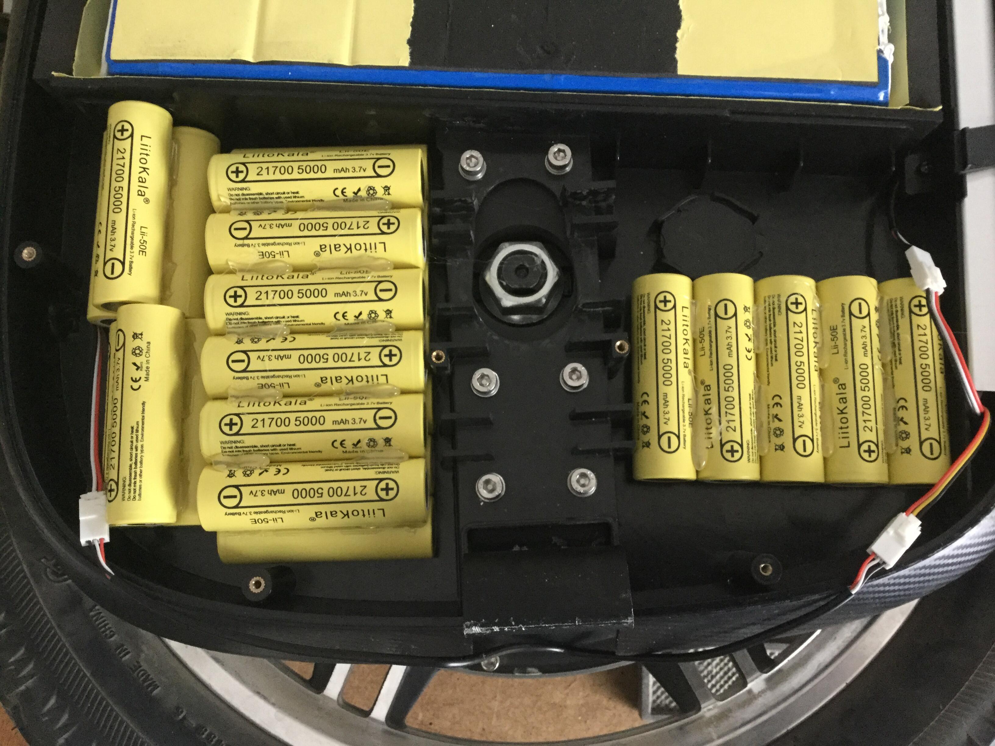

Voici les piles mises à leur emplacement
Soudures par points  impeccable

Des 21700 5000 mah excellent choix :kimouss:
Good job man :yaisse:

il y a 8 minutes, touthmosis a dit :
Oui je pense que c’est les mêmes qui sont déjà installés dans la roue j ai commandé un autre bms celui ci me plait pas je suis content du résultat pour le moment je continue demain pour relier les packs entre eux
Non, d'origine ce sont des LG ;)
Si non, bon boulot

Bonjour les whellers câblage du BMS fini plus qu à souder le B- et à faire une petite rallonge pour essayer le tout  sur le chargeur 3A je préfère faire comme sa montage à blanc que de mettre directement dans la roue on sait jamais lol
