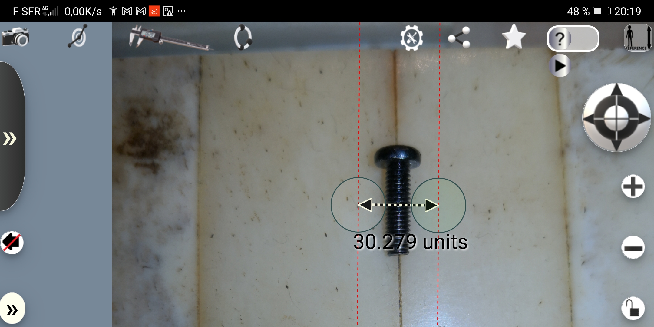

Dis moi @Marco73 si je te montre cette photo d'après toi quel est le diamètre de la tige de cette vis !? car je n'ai pas de pied à coulisse sous la main.
C'est la photo des vis que @Hansolo nous a conseillé d'utiliser car celles d'origines sont naze niveau qualité et c'est bien vrai j'en n'ai fait la mauvaise expérience ! 😁
Je voudrai commander l'insert sur le lien que tu m'a gentiment envoyé en admettant que c'est bien 3mm combien devrait faire le diamètre de l'insert !?
Heuuu.. Je dirai 2,7mm

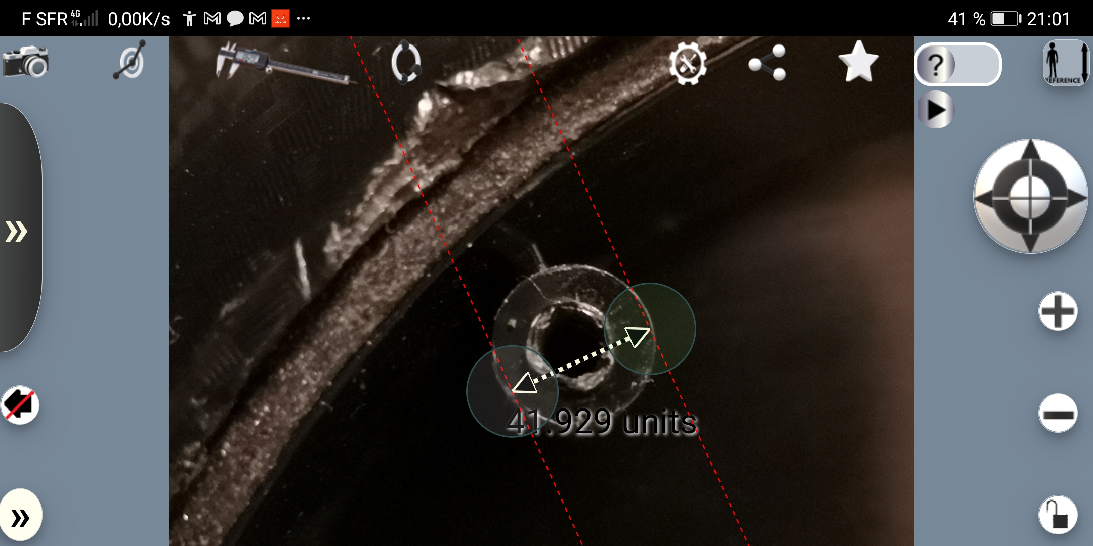

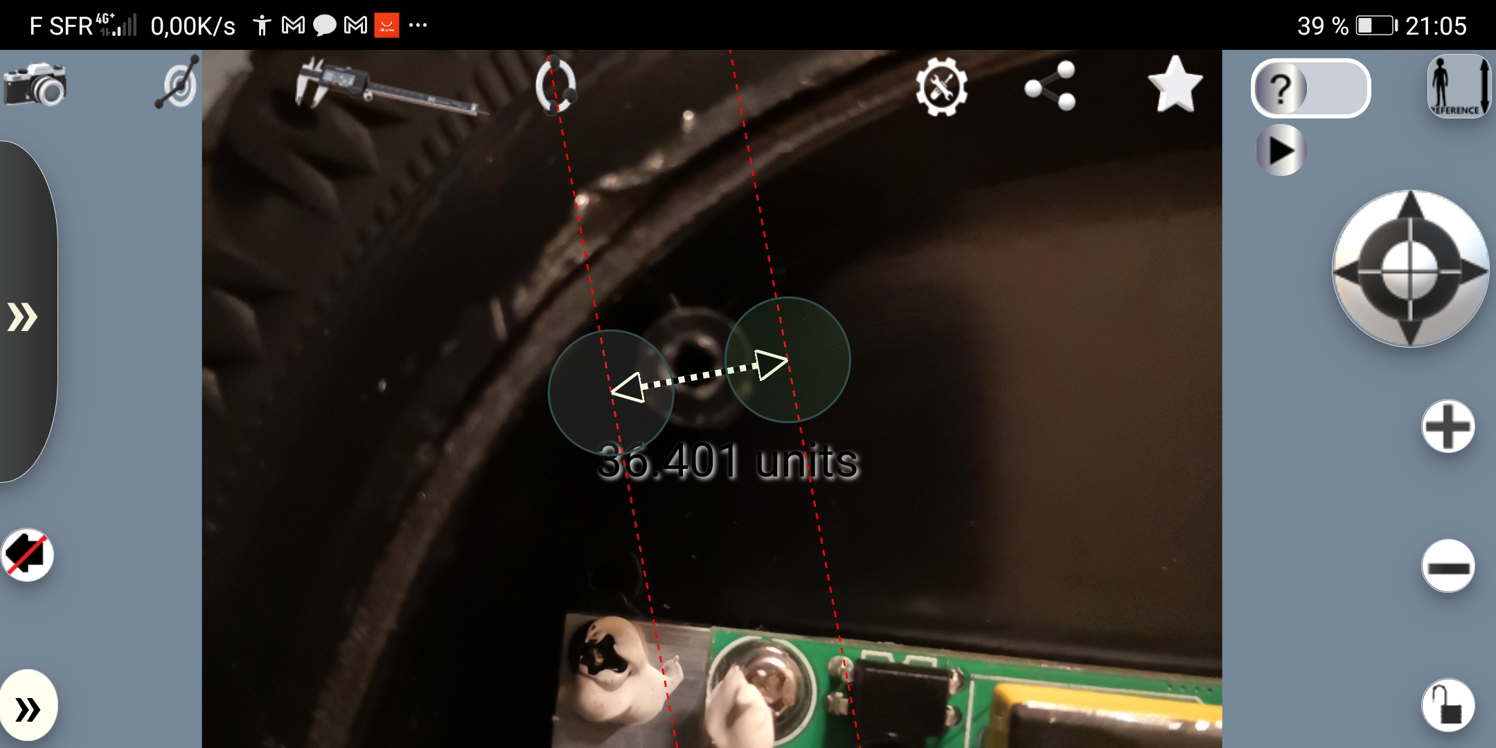

Je pense que c'est 3mm mais je ne suis pas certain j'ai mesuré le diametre de la tige et le diamètre du plot avec une application "pied à coulisse" virtuel (voir photo) qui apparemment est bien noté sur le Play Store mais pour le plot je n'obtient pas les mesures prises sur deux photos différentes ! 🙄

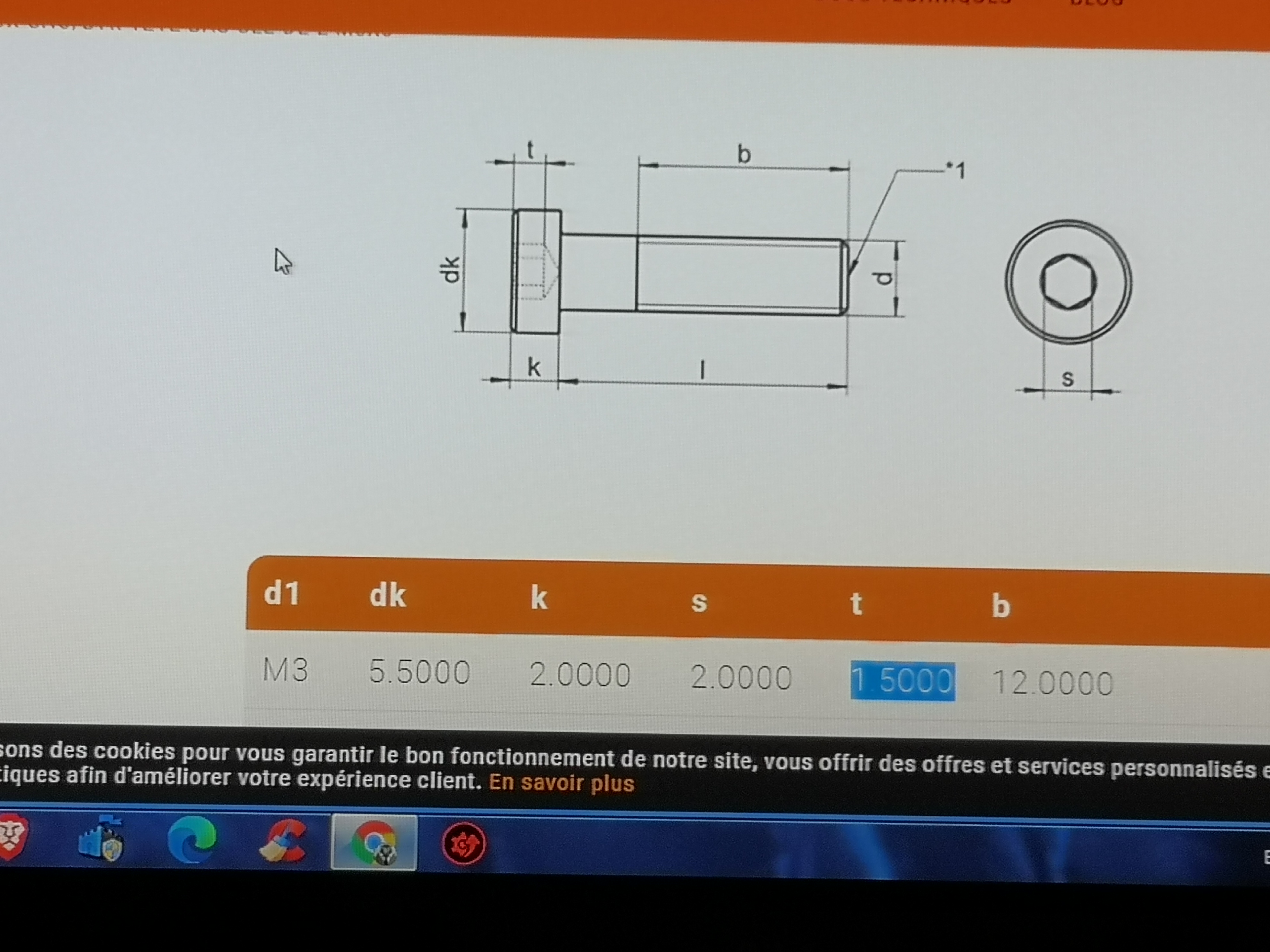

je suis retourné sur lien de la vidéo et j'ai découvert ceci dont le diamètre de la tige de vis d1=m3 fait bien 3mm ! 👇
Donc d'après vous le plot recevant l'insert mesure précisément combien !?
À vous de jouer amies Whellers sortez vos conclusions ! 😁

...ta vis fait 3mm de diamètre (M3), selon le lien Ali tu vois que le diamètre extérieure (OD) de l'insert correspondant à la vis M3 est de 4.2mm (vendus par 50 pièces), tu devras donc repercer parfaitement perpendiculaire dans le plot à 4.5mm pour permettre un petit jeux pour le garnissage à la Loctite 3090. Une longueur de l'insert (L) de 6mm est suffisante. Pour répondre à ta question j'estime le diamètre extérieur du plot à 7mm.

Y'a des mesures que je ne capte pas sur cette images ont n'est bien d'accord @Marco73 que la longueur de la tige est défini par la lettre I et pourtant elle n'apparait pas dans le tableau où alors c'est b mais alors que veut dire 12 0000 sa n'a pas de sens logique ! 🙄
Il y a 4 heures, centurion63 vlahguelen a dit :
b = 12,0000 mm (longueur du filetage), mais te prend pas le choux reprend les cotes de la vielle vis.

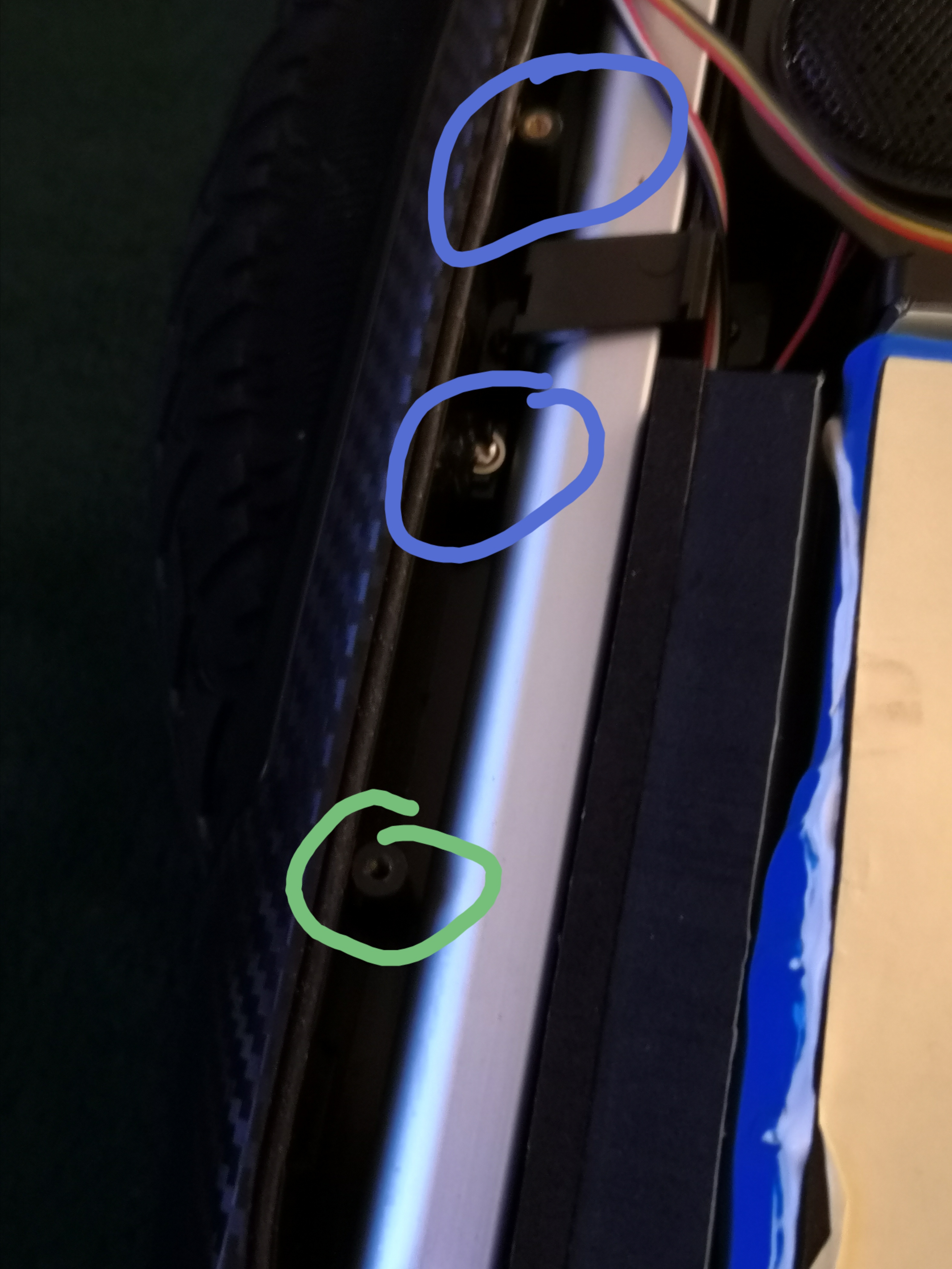

tu sais quoi j'ai joint Hansolo car je dois démonté ma RS19.
J'ai un électronicien qui dois passé pour me faire les Soudure sur le port usb
(changement bouton poussoir)
Et tu ne devineras jamais 😱😠
Il m'arrive la même galère que sur le panneau précédent !
Une vis de merde qui me fait le même coup et bizarrement exactement au même endroit mais sur le panneau gauche cette fois ! 🤐
Putain je vais pété une durite !! 🥺😵🥴
Bon je ne touche plus à rien je vais allé voir un gars que je connais un mécanicien qui se réveille, mange, boit, dort et pense qu'à ça des boulons, des écrous et des vis !
Je vais lui demander une astuce ou carrément de venir à la maison ! 🙄

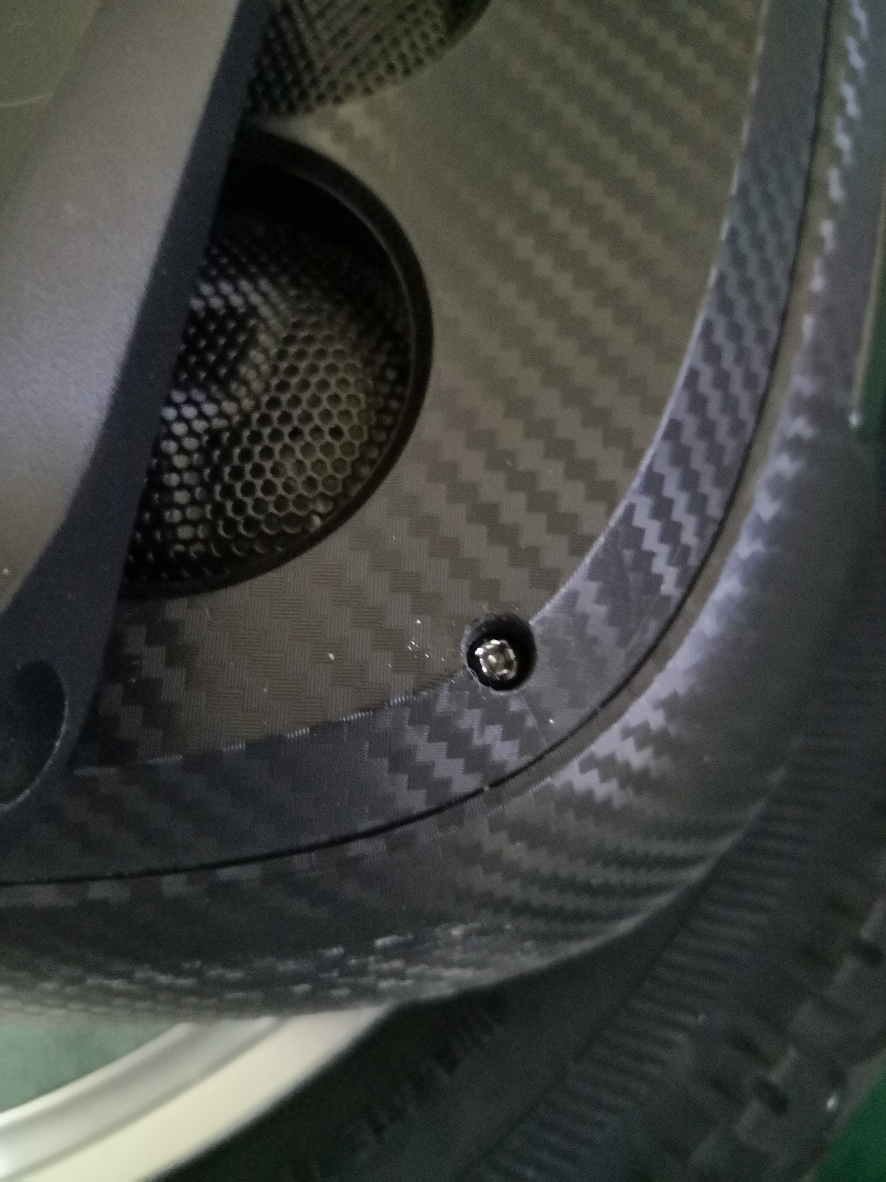

Pour pas refaire les mêmes dégâts sur le panneau il faut enlever la tête de vis en perçant avec un foret de 3.5 ou 4 mm maxi jusqu'à ce que la tête se détache du corps de vis et tu pourras ôter le panneau, ensuite avec une pince étau tu pourras attraper le corps de vis restant et la retirer 😉

C'est une blague de mon pote mécano au fait il me conseille d'envoyé de l'huile de moteur avec une pipette et de laisser agir 2 mn ensuite utilisé un petit tournevis à tête plate et surtout pas un cruciforme ! 🙄

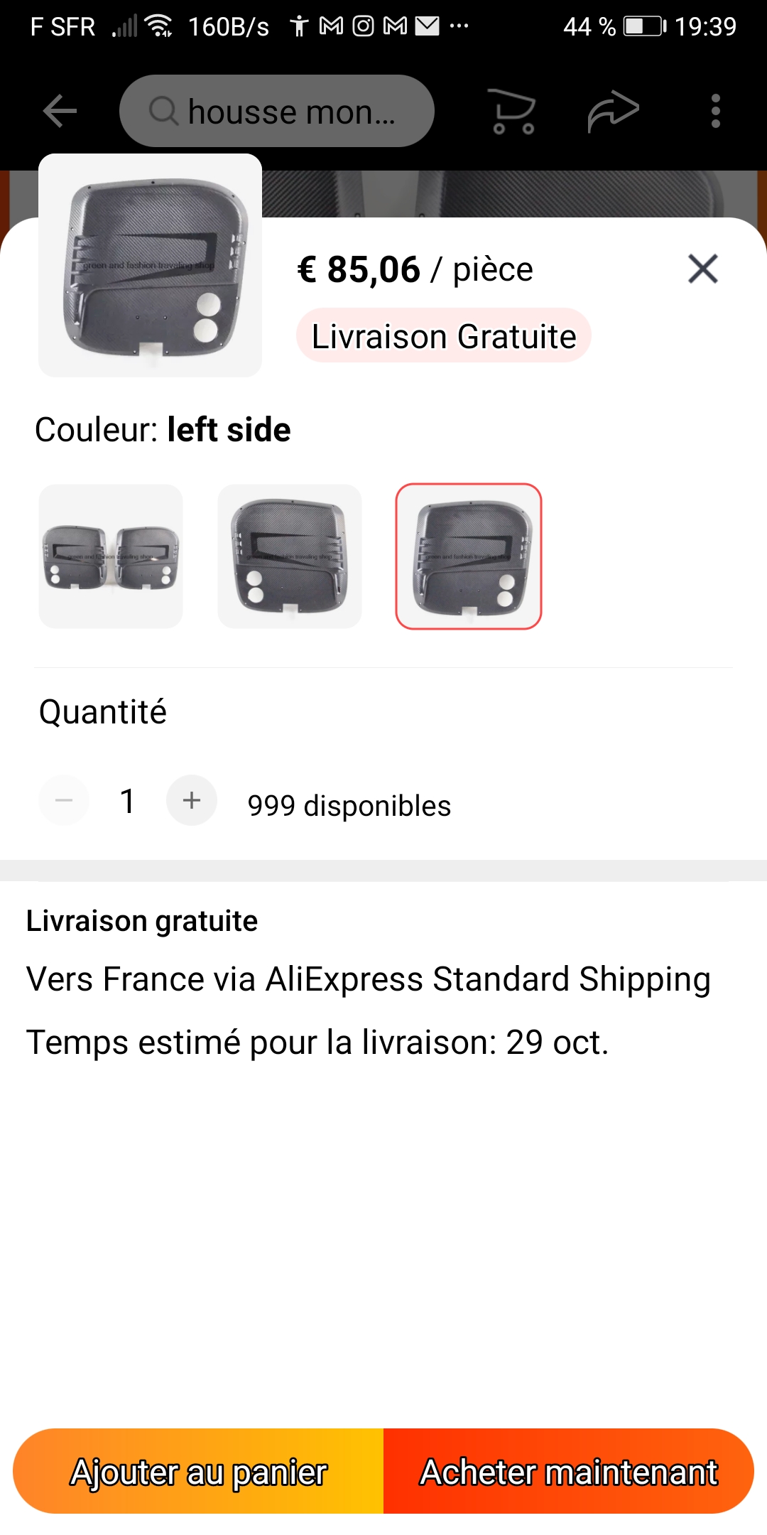

Bon je vous tiens au courant pour la suite de cet vis récalcitrante sinon je vais devoir réclamer un deuxième panneau gratos
À pratiquement 86€ l'unité Green... N'aura pas le choix si je me retrouve avec le même souci pas d'insert = (défaut de fabrication)!

Bon la technique des quelques gouttes d'huile a fonctionné il est 22h15 je continue "d'ouvrir" la moitié de mon huître pour accéder au port usb comme ça l'electronicien pourra attaquer directement son boulot à savoir les soudures (installation du bouton poussoir) Transformers 👇IMG_20211008_221947.thumb.jpg.9b3c2d4dcaa48a65ad5317050949edb5.jpg
