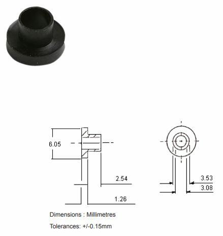

Juste pour être sûr, le canon isolant est la petite rondelle blanche entre la vis est le transistor ? est ce que je peux la remplacer par une rondelle plate en mettant de la pâte thermique entre la rondelle et le transistor ?

Le canon isolant n'est pas une simple rondelle, ça centre la vis dans le trou et empêche celle-ci de toucher le radiateur en isolant la patte du transistor pour isoler les transistors les uns des autres.

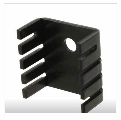

Dans l'idéal pourquoi pas, mais comme la place est limité dans le deck ….., si tu veux bricoler, tu peux si c'est possible garder le boitier comme refroidisseur et ajouter des petit radiateurs individuels sur chaque transistor, mais comme ils seront enfermé dans le boitier je doute de leurs efficacités puisqu'il n'y a pas de circulation d'air pour les refroidir .
Si la place entre les transistors le permet et il ne faut pas qu'ils se touches, attention à mettre un canon qui va bien dans ce cas, ça fait de l'épaisseur en plus !
Exemple de radiateur pour transistor

Tu peux mettre du Pad thermique entre le contrôleur et les parois du deck, tu coince le contrôleur en sandwich entre le Pad et le deck pour empêcher que ça bouge et pour mieux dissiper la chaleur, ne pas oublier que la chaleur monte vers le haut naturellement, donc le Pad au dessus du contrôleur et tu block le tout en haut du "compartiment" ,
Exemple pour le Pad:   https://www.amazon.fr/Arctic-Thermique-Conductivit%C3%A9-Interstices-Appliquer/dp/B00UYTTMNI/ref=asc_df_B00UYTTMNI/?tag=bingshoppin0f-21&linkCode=df0&hvadid=&hvpos=&hvnetw=o&hvrand=&hvpone=&hvptwo=&hvqmt=e&hvdev=c&hvdvcmdl=&hvlocint=&hvlocphy=&hvtargid=pla-4583520382955303&psc=1
Sur ma trottinette j'ai mis de Pad en bas car à causes de quelques vis je ne pouvais pas plaquer le contrôleur en haut, j'ai mis en plus un petit radiateur à ailettes adapté au dessus pour bien coincer le contrôleur avec le deck qui du coup contribue un petit peu au refroidissement, en pleine canicule je n'ai pas eu de problème de chauffe, bon, je ne dépasse pas souvent le 25Km/h.

Pas du tout, pas du tout, pas du tout.
Il est indispensable que cette rondelle soit épaulé pour isoler la vis traversante vis à vis de la semelle du transistor.
En les achetant, bien choisir des pièces spécifiques pour TO-220  (TO-3 ..etc.), car ces isolateurs pour vis existent dans toutes les dimensions.
Là, c'est pour passer une vis Ø3 dans le trou du boîtier Ø3,6  ±0,1.
Canon-to220.JPG.c5b0e06a739c0e1ecf0a6c81f8a4c2c1.JPG Canon-to220-2.JPG.f1793daa26ac5de00968cb57135d8922.JPG
Il sont souvent en nylon chargé de poudre de verre, blancs, noirs, bleus...
Pour les fréquences très élevées, il faut prendre en compte la constante diélectrique du matériau, pour les tensions élevées de la tenue au claquage, et dans les environnements très humides de l'hydrophilie. (ce n'est pas le cas ici).
Remarque : les anglais ont souvent du mal pour passer leur vis 1/8 de pouce ( Ø3,175 ), et c'est bien fait pour eux ! ;)
