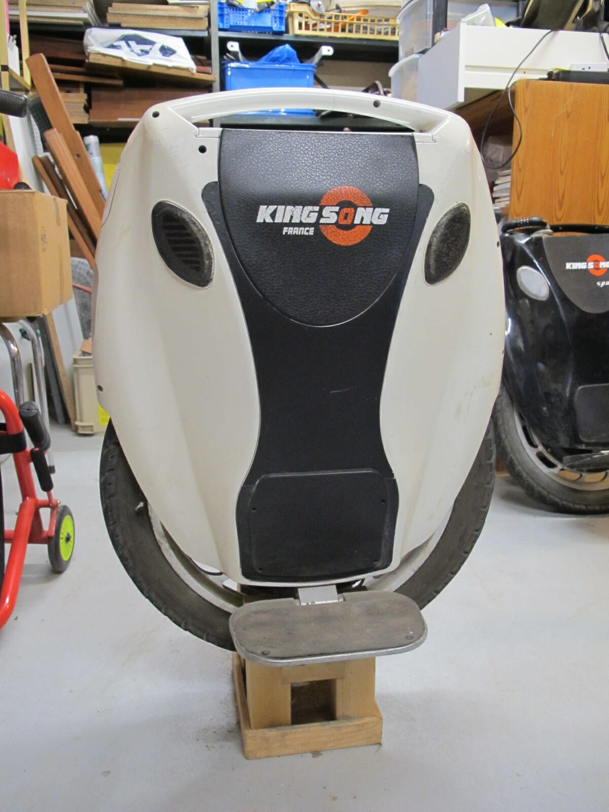

Comme par exemple te proposer ma ks18a-1520Wh , pour 450 €, à prendre chez moi à St Rémy-lès-Chevreuse.
Je l'ai achetée d'occasion à un parisien, c'est un modèle français. A l'origine, elle avait seulement les 2 batteries du bas : 2x340Wh, j'ai ajouté une batterie de 840 Wh en haut, le total est donc 340 + 340 + 840 = 1520Wh, et je confirme que l'on peut rouler peinard à 20 de moyenne pendant ~90km. (Je pèse ~90kg).
L'état est "honnête" mais pas hyper fabuleux : la peinture a jaunie et quelques écailles se détachent. Elle a quelques griffures de chutes mineures. Le grip des pédales est correct, sans plus. Pédales courtes d'origine, 8 pouces.
Je n'ai jamais changé le firmware, l'ancienne appli KS fonctionne, le kilométrage est inférieur à 5000km, aucune panne. Le pneu devrait tenir 2 ou 3000 km, à voir... Je ne me rappelle pas avoir crevé avec cette roue. Le changement de pneu sera facilité car j'ai ajouté des connecteurs intermédiaires en bas qui dispense de tout ouvrir.
C'est une roue 1200W, qui n'a pas la ventilation des derniers modèles vendus. Crois-moi, si je te la propose, c'est que je sais qu'il n'y a pas de diablerie vicelarde. Actuellement, je l'utilise trèèès épisodiquement en tant que roue de secours, jamais au delà de 34 km/h. Je me lâche un peu plus avec la s et son moteur 1,5kW.
Elle est vieille, mais le pneu et la batterie tiennent étonnamment bien la charge, à tel point que je saute dessus sans hésiter après 2 ou 3 mois d'inaction.

La roue pèse 23 kg, et, par nature, une 18 pouces est moins joueuse qu'une 16 pouces. Les conséquences d'un plus grand diamètre sont des accélération plus progressives, une stabilité qui autorise une vitesse supérieure, une capacité de franchissement supérieure, et, pour cette roue particulièrement haute, un excellent confort. On peut faire un demi-tour sur une allée de 1 mètre, mais la vocation d'une 18" est surtout de bouffer des km.
Il n'y aura pas de miracle, venant d'une 16" compacte il te faudra ~1 semaine pour maîtriser correctement la bête, et c'est pour ça que je préfère que tu viennes tripoter l'engin sur place, pour que tu puisses voir si ça le fait. Ceci dit, tu devrais pouvoir la prendre en main immédiatement, l'aisance totale vient un peu plus tard.
