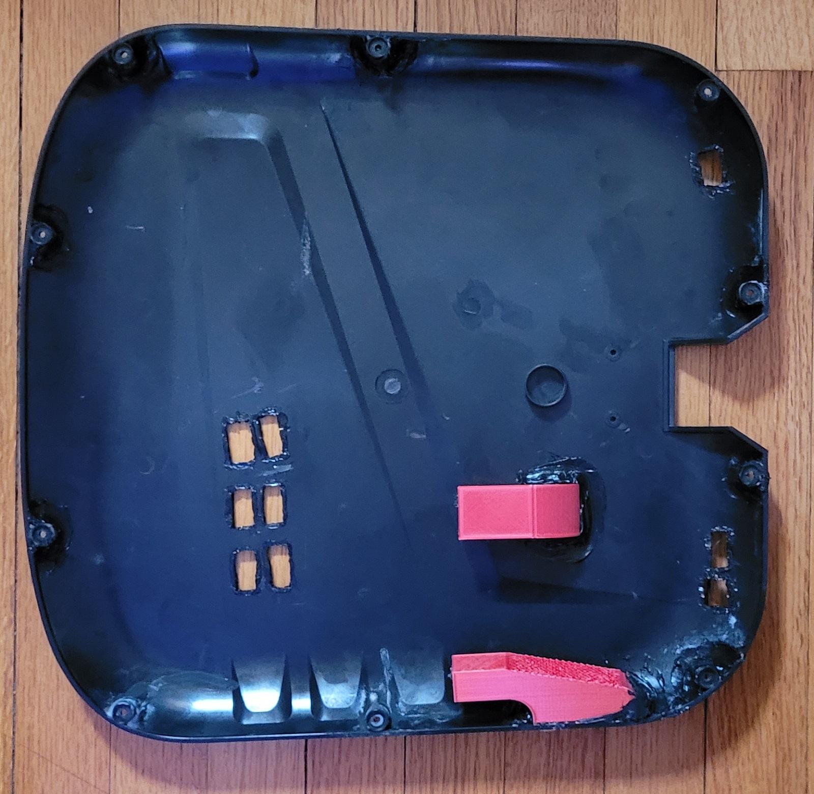

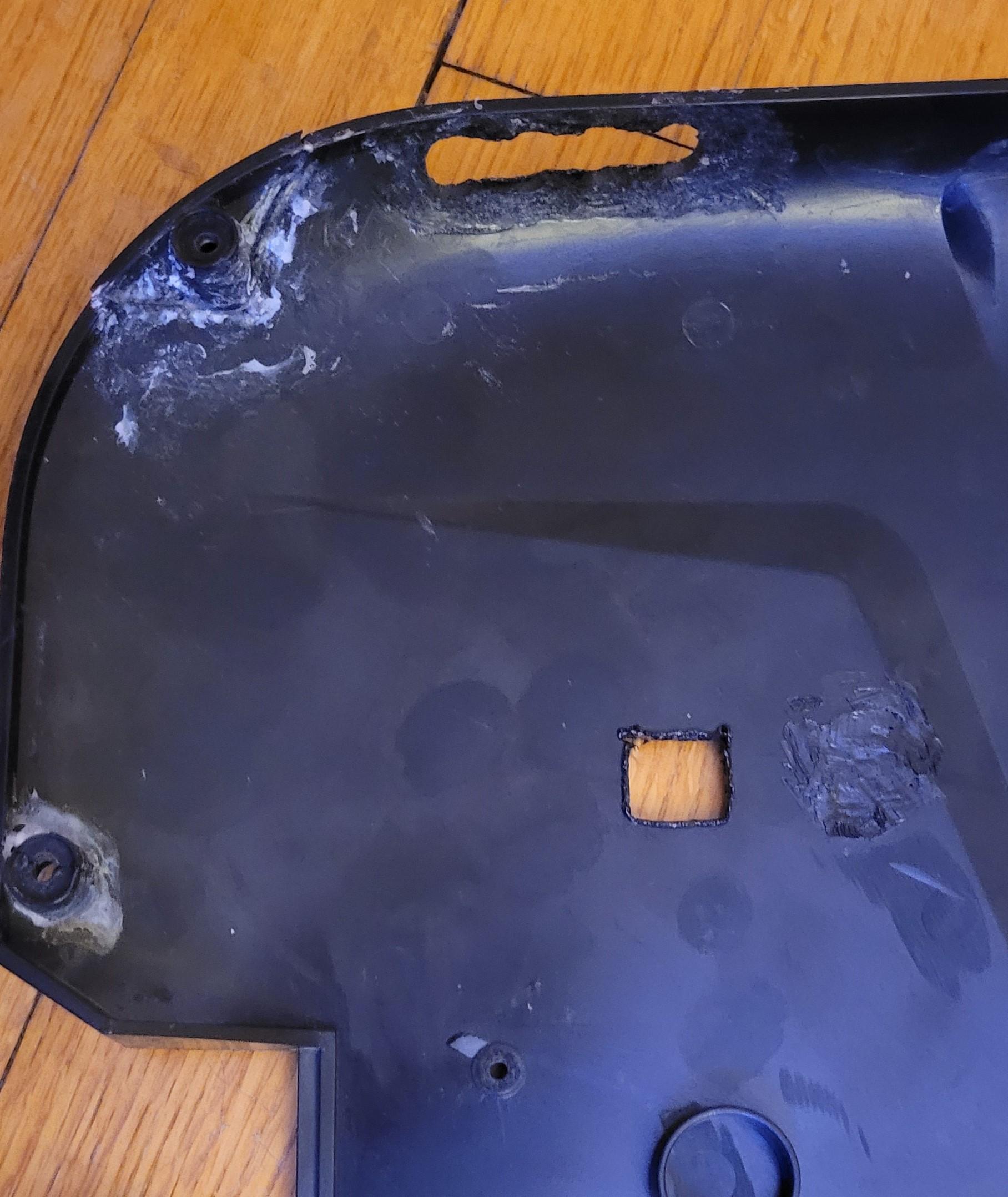

Je suis en train de découper la coque là :mad2:
Bon la suite que vous attendez tous, ou pas 😁

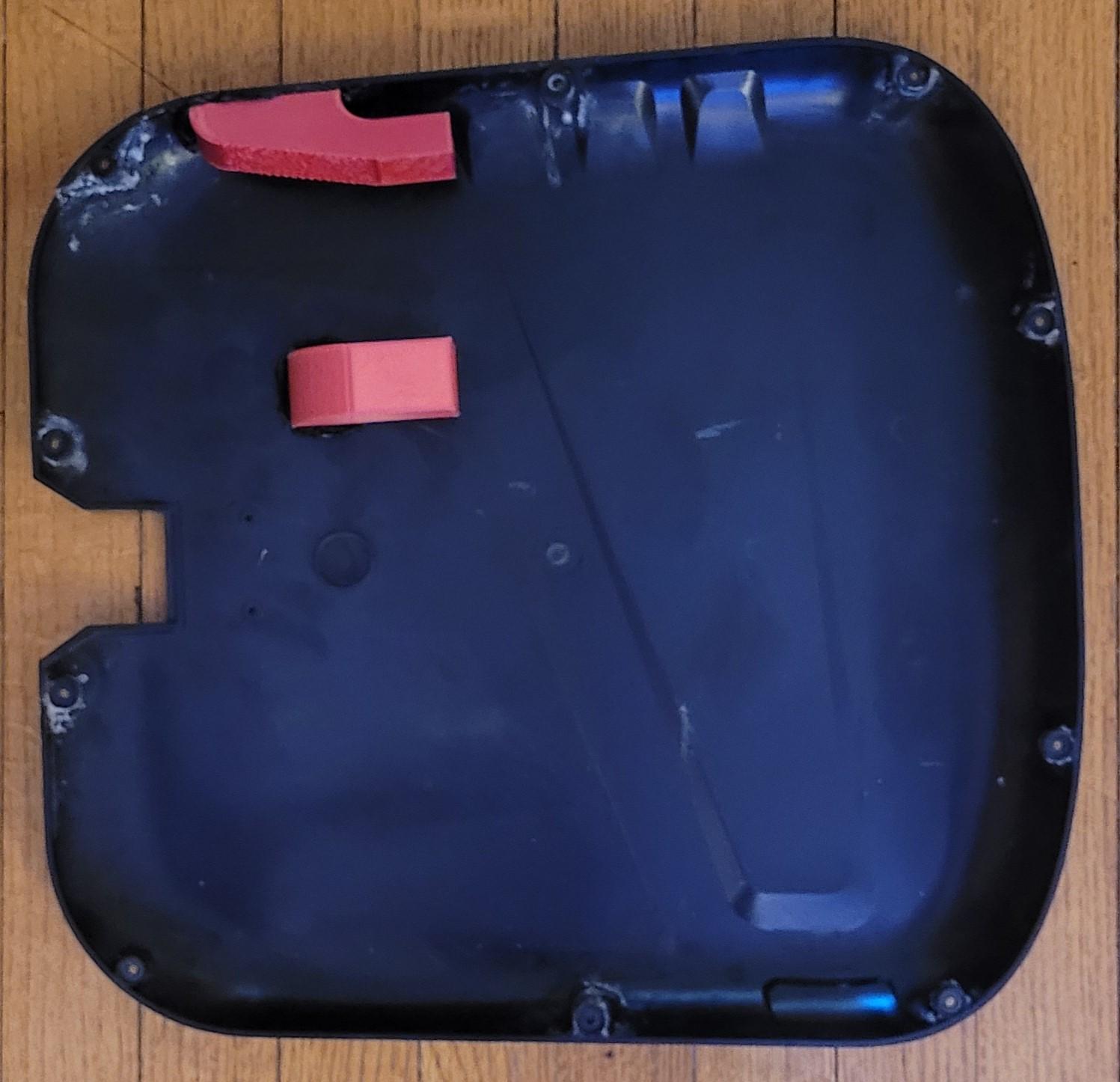

La coque était déjà +/- percée et abimée.

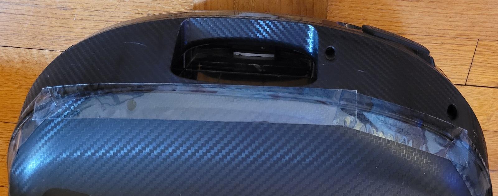

J'ai fait une tranchée sur l'avant (il y avait déjà 4 trous à la perçeuse) et une évacuation sur le côté.
Et j'ai imprimé les deux conduits d'air dans lesquels je vais mettre de la mousse très grosse maille pour empêcher la remontée d'indésirables :
Bon, faut laisser sécher, remonter et essayer maintenant ...

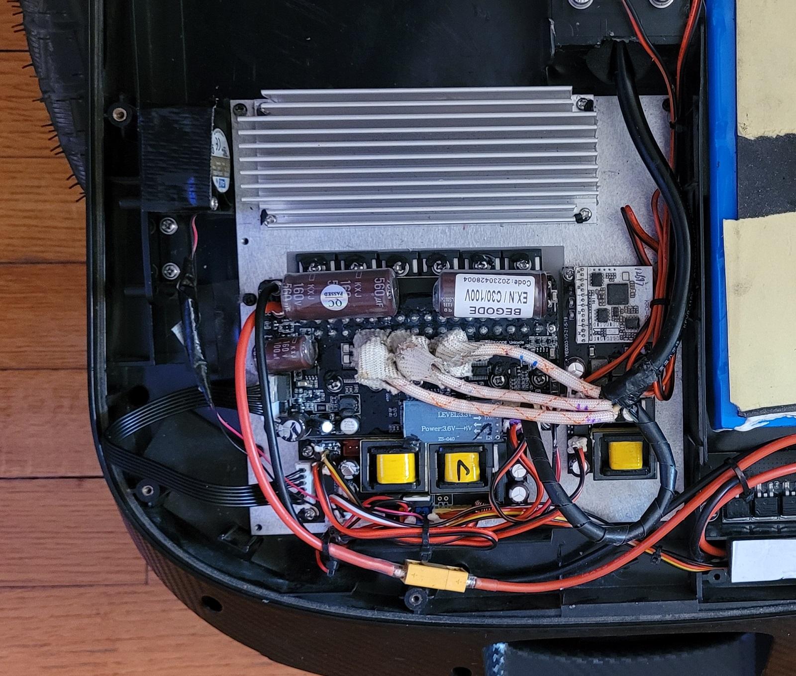

J'ai installé l'entrée et la sortie dans l'emplacement vide en dessous de la CM en espérant que ça rafraichisse le grille pain :mad2:
Je pourrais peut être enlever le ventilateur ajouté par @Feinhet diviser par deux le vacarme, voir même espérer sa suppression si cela rafraichit suffisamment (à partir de ~50° les ventilos se réveillent).
Bon si je valide le changement de pneu et de refroidissement, je pourrais envisager de trouer la coques aux endroits stratégiques pour le checkup visuel, pis refermer l'engin avec de l'adhésif étanche.

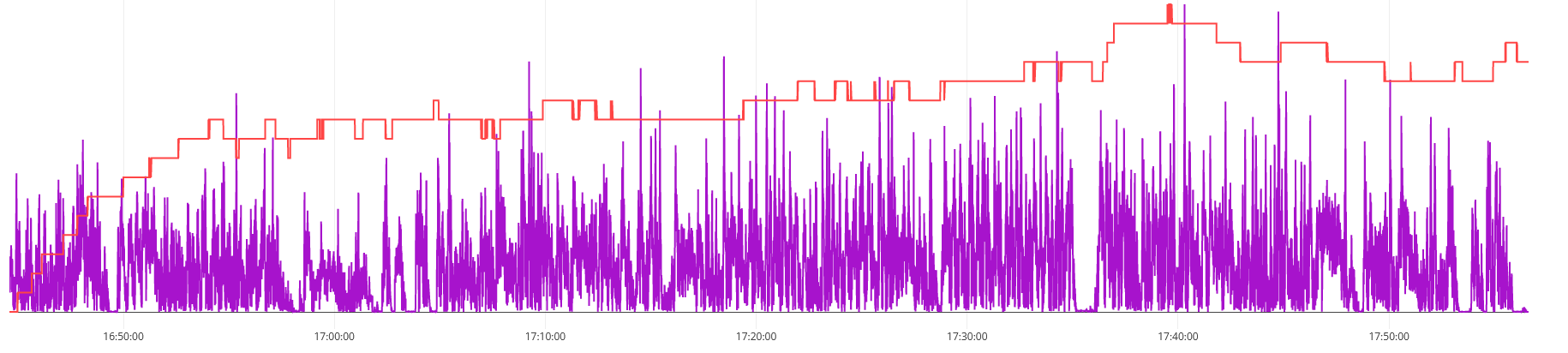

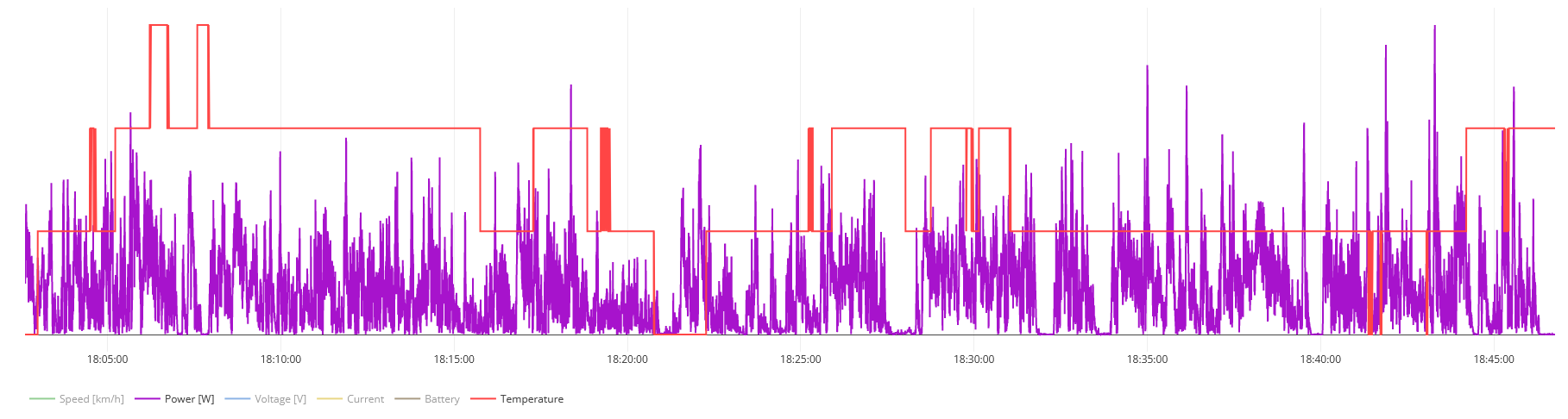

Bon j'ai fait un benchmark de mon bricolage pour l'aération de l'EX.n
Premier parcours : entrée d'air et sortie d'air sans mousse à 16h44
45-51°
Second parcours : entrée bouchée avec de la mousse grosse maille bien compressée à 18h02
47-50°
Lors du second parcours, la t° extérieure était plus basse (soleil bien bas), probablement 1° de moins. Le ventilo tournait en permanence contrairement au premier parcours. Avec l'entrée d'air non obstruée sur l'avant, on constate que la courbe de t° parvient à redescendre ce qui n'est pas le cas une fois obstruée.
Incontestable que l'arrivée d'air frais aide au refroidissement du grille pain. Après avec la t° extérieure actuelle, ~25°, il se trouve que ça vient côtoyer la limite de mise en route des ventilos ... cela dit, je vais retirer le ventilo supplémentaire pour ne laisser que celui qui souffle sur le radiateur (celui d'origine ?). Un seul ventilateur qui brasse de l'air frais me parait suffisant m'est avis.
En pj, les wheelogs.
18h02m37_entree_bouchee.csv16h44m35.csv
Suite, j'ai enlevé un ventilo pour ne laisser que celui qui souffle sur le radiateur :
Le bordel sonore est divisé par deux ! elle est presque discrète (pas du tout en fait mais c'est toujours mieux qu'un aspirateur quoi :mad2:) lorsque le ventilo s'active vers les 45° ...

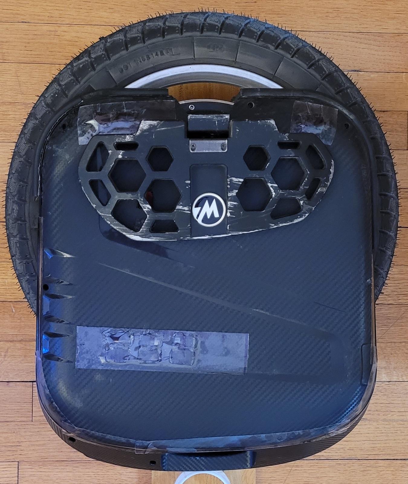

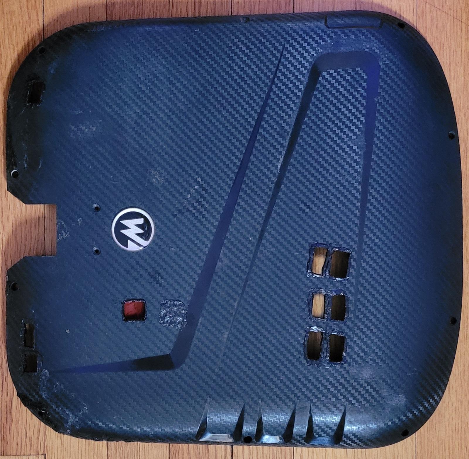

J'ai percé la coque un peu partout ; à voir si cela m'aidera à déceler un éventuel problème ou pas lors d'un checkup sans ouvrir la roue :
Et enfin, j'ai mis de l'adhésif pour assurer l'étanchéité un peu partout

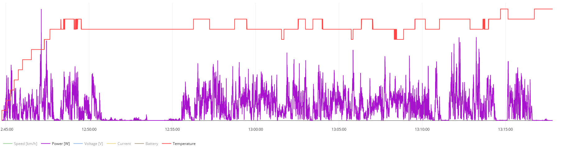

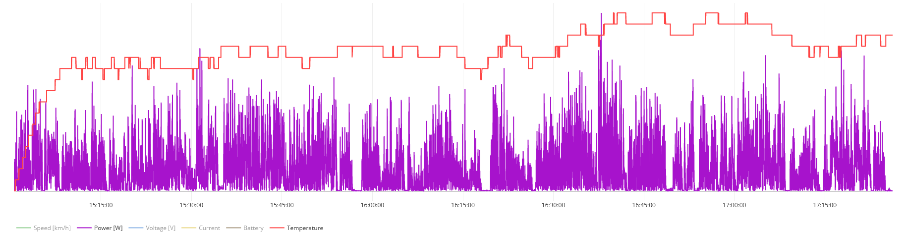

Et pour finir, suis sorti vite fait ce midi pour tester l'entrée/sortie d'air que j'ai mis en place avec de la mousse grosse maille serrée juste ce qu'il faut pour filtrer l'air sans obstruction. Voici ce que cela donne avec un seul ventilo soufflant sur le radiateur (celui que j'ai enlevé soufflait sur la CM)
Il faisait ~20° avec un soleil léger, la t° oscille entre 43 et 46°. Lorsque le ventilo restant se met en fonctionnement, la t° redescend quasiment instantanément ce qui indique que la roue avait bien besoin de cette aération ! (probable que le ventilo ne serve même pas cet hiver)
2023_09_29.csv
