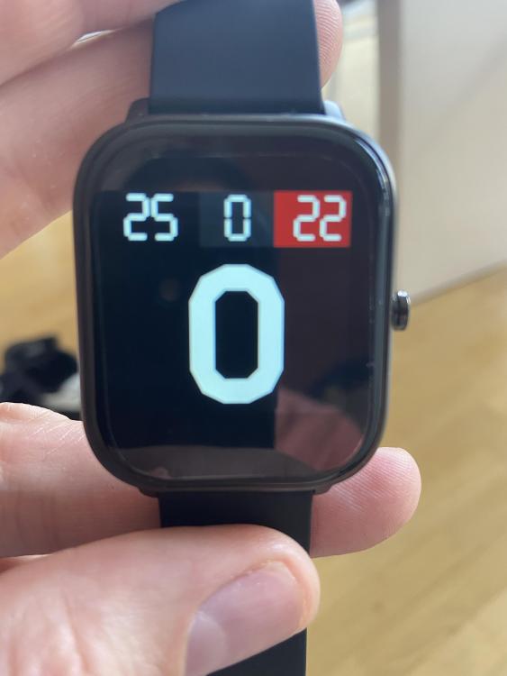

Ça fonctionne mais j’ai du mal a paramétrer (les manip de navigation sont particulières)
@enaon

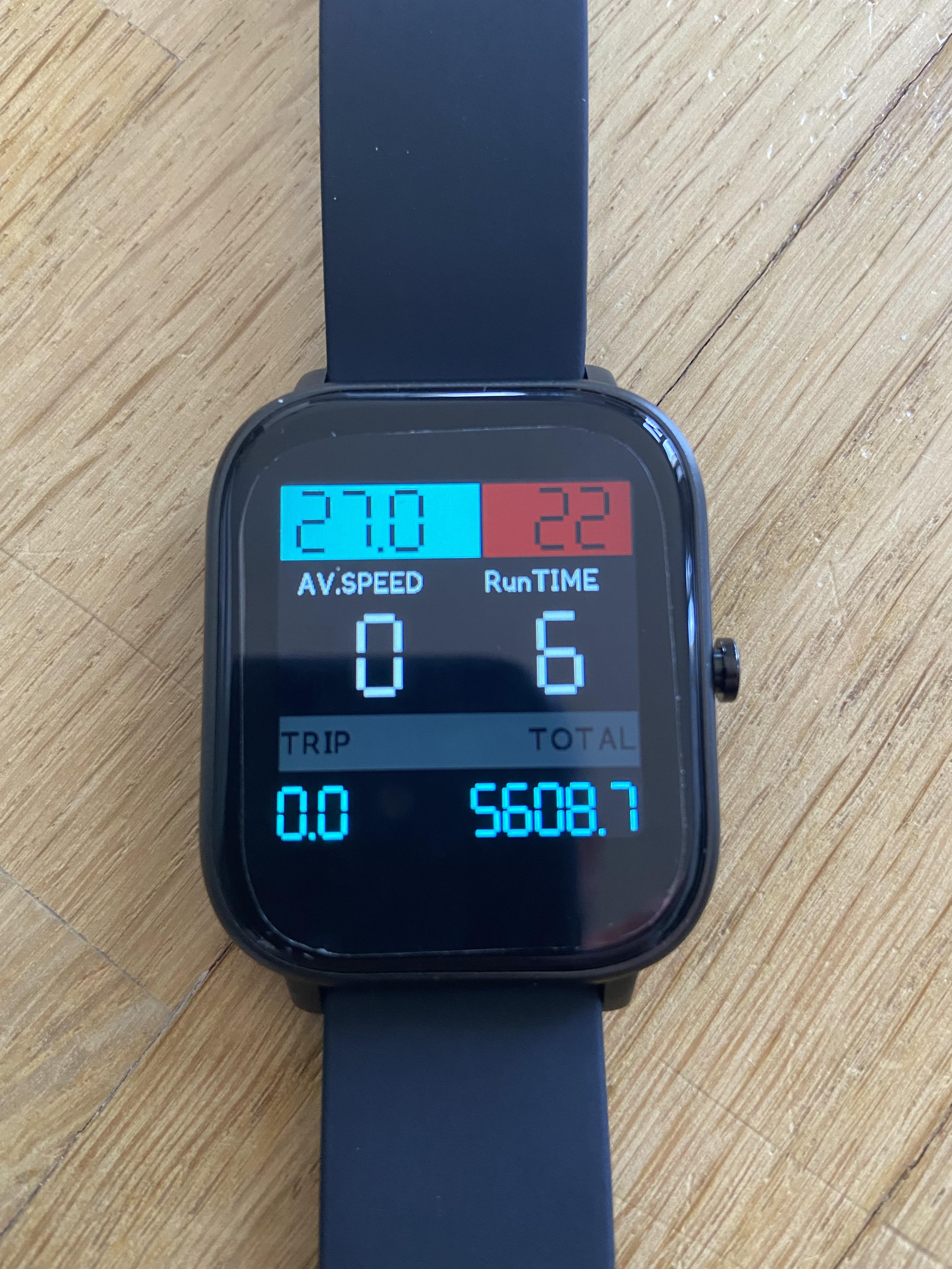

par contre qui peut me dire à quoi correspond le 22 en rouge en haut à droite… je croyais à la base que c’était la batterie mais j’ai 70% de batterie et non 22%
et impossible aussi de me connecter avec le smartphone quand la montre est en Bluetooth avec la roue, ça ne change rien si j active ou désactive le mode bridge ça reste impossible de me connecter avec un smartphone (j’ai essayé avec euc.world, wheelog sur androïd et darknessbot sur iOS )
Modifié par nec

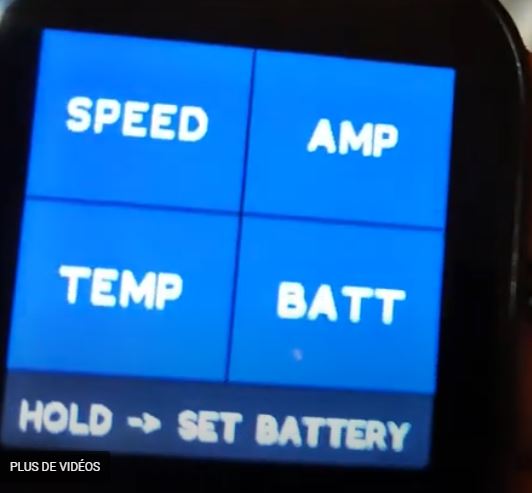

Le nombre en rouge est le pourcentage de batterie.
Tu as une KS avec batterie 16S :  cela veut dire 100% à 67,2 V  qui descend à 0% à ~52V, la montre ne peut pas le deviner.
Est-ce que tu a fait le réglage "set batterie" ? :

Hi Nec, is that a Sherman? If so, it is my bad, only speed is displayed correctly for now, I will fix it. If not, please tell me the model so that we can test a bit.
The bridge is not yet ready, so you cannot yet have the phone and the watch at the same time, soon :)
