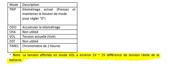

La "plage" opérationnelle niveau voltage devrais être entre environs 41V (0%) et 54,6V (100%).
Si tu cycle l'affichage jusqu'a ce qu'il y ai marqué "voltage" en petit a gauche, le chiffre en bas a droite montrera le voltage. Ca permettra de voir si le décalage est du a un mauvais calcul de pourcentage ou si réellement elle coupe avant que la batterie soit "vidée". Dans le premier cas c'est un moindre mal, toute la batterie est exploitée et tu pourra te repérer au voltage plutôt qu'au pourcentage.

Sachant que le voltage affiché est de +/- 2 Volt, d'où l'intérêt de contrôler la tension en sortie du chargeur,

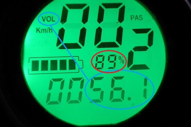

Pour illustrer ce que dit @misc je te mets une photo de mon LCD, j'ai une SW-4 batterie 52V, tu remarqueras la différence affichées affichée, 56V pour 89% je devrais me trouver à environ 85%, la photo a été prise au repos depuis plusieurs jours, en roulant le résultat serait en dessous Tension/pourcentage).
L'intérêt de voir la tension en roulant permets de faire une estimation en instantané et voir si tu risque une coupure en dessous d'une certaine tension (Volt),tu verras ça bouge beaucoup, donc de rouler en souplesse quand tu te trouve en dessous de la tension nominale pour ne pas risquer une coupure, pour ta batterie c'est 48V, en dessous roule de plus en plus cool.

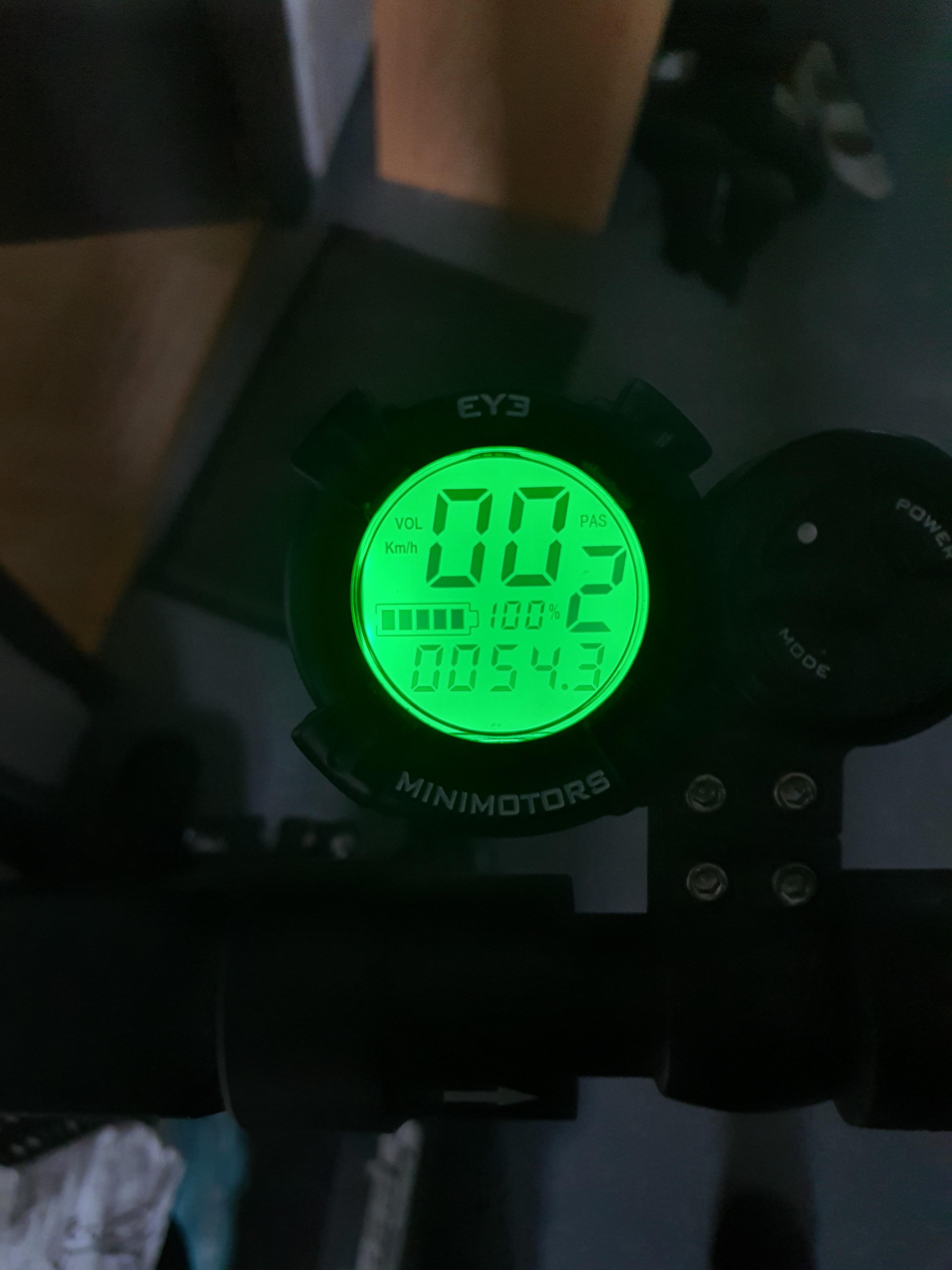

Voilà pour info je suis pour 100% à 54.3 vous en pensez quoi ? Du coup je dois regarder quoi pour être précis ? A 50% de batterie ou 0 en voltage batterie cela coupe c'est cela ?
Ca a l'air correct, le voltmètre intégré ne sera pas extrêmement précis comme indiquais @Christian-91 . Donc elle charge correctement, ce qui est deja un bon point (important)
Si les voltages vers le bas correspondent a peut près a la plage que j'indiquais la batterie est normale. Le "problème" est probablement la gestion de la puissance: c'est mauvais pour les batteries de descendre sous leur seuil minimum, et lorsque le moteur tire le voltage descend pas mal (tu peut le voir en accelerant). Ceci pourrait être mitigé de divers manières (ex chez xiaomi ils limitent la puissance, la trott deviens "molle" mais au moins elle roule). Ici minimotors coupent tout simplement :/
Je ne suis pas très convaincu par cette gestion (et ma femme non plus) mais il faudra peut être s'y faire et comme disait Christian-91, rouler de manière plus douce sous les 50%..
