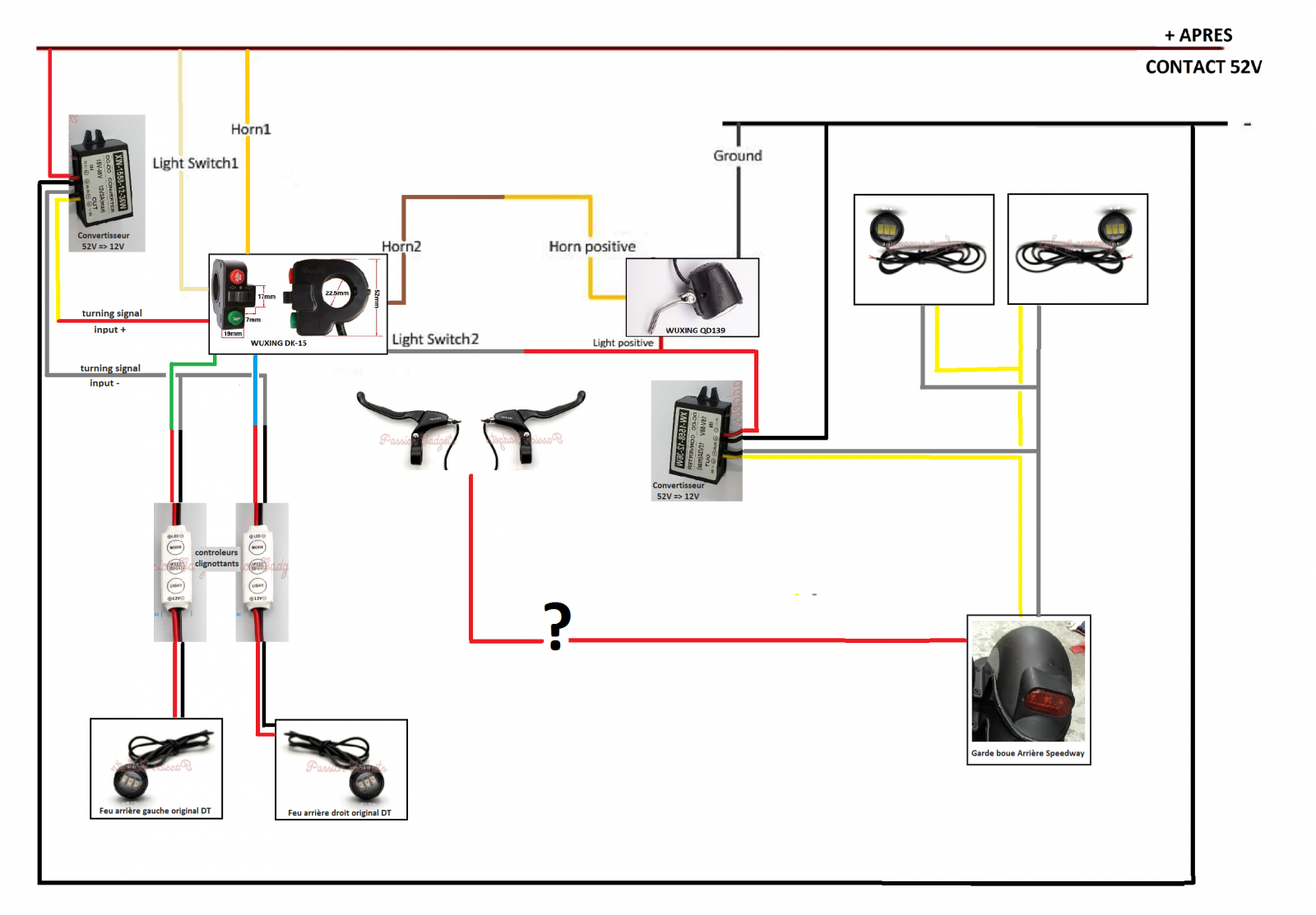

Cela fait plusieurs semaines que je me creuse le cerveau pour modifier la DT de manière à lui ajouter la signalisation sonore et visuelle.
Mon idée est simple mais n'ayant pas de compétence en électricité, j'ai besoin de votre aide pour peaufiner certains détails
VoilĂ  ce que je souhaite :
  • Ajouter un commodo Klaxon/clignotants/phare av et feu arrière sur le guidon
  • Ajouter un phare avant type Speedway avec Klaxon
  • Transformer les feux arrières en clignotants
  • Rajouter un feu arrière sur le garde boue qui fasse office de feu de position et de feu stop
Voilà les pièces que j'ai repérée pour réaliser cette modif :
Voilà le schéma électrique que j'ai réalisé
Mais là où je sèche, c'est pour le feu stop. D'après ce que je comprends, il y a un contacteur sur les poignées de frein de la dualtron. J'imagine que c'est pour donner l'info au contrôleur de ne plus accélérer mais comment faire pour récupérer cette information afin d'allumer le feu de stop ? Quel est le voltage de ce contacteur dans les poignées de frein ? Est-ce qu'avec un système de relais ça pourrait fonctionner ?
Ensuite, j'ai deux petits soucis techniques à résoudre :
- comment je fais passer les feux arrières en orange plutôt qu'en rouge ?
- comment je fais pour "mixer" le garde boue de la DT sans lumière et celui de la Speedway ?
Merci par avance de votre aide et n'hésitez pas à me donner votre avis
Modifié par Zou33
modif suite erreur couleur de fil sur schéma électrique

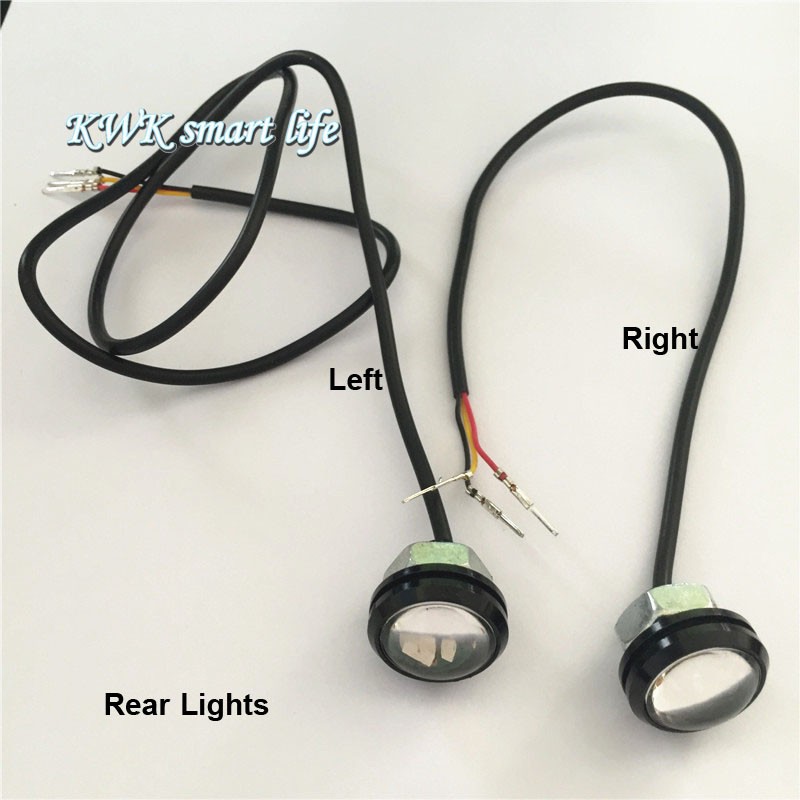

Salut, c'est intéressant car je voulais changer le système de feux stop unique sur la mienne pour mettre le feux arrière de la Dualtron a 3 fils pour avoir feux de position et Stop et je me demandais si le fil jaune était pour commandé le Stop et le noir le feux de position.
Si les contrôleurs de Kylin n'ont pas changé au niveau de leur connectique, le câble 2 fils orange et blanc est pour le feux Stop.

d'après ce que j'ai compris la Dualtron est montée d'origine avec ces feux deux positions mais les deux positions sont utilisées pour les feux de croisement. Il faudrait trouver un système pour récupérer sur le contrôleur l'information du freinage mais ça dépasse les compétences...
Modifié par Zou33

il y'a forcément une information qui va au contrôleur quand on freine parce qu'il y'a un fil électrique sur les poignées de freins et que lorsqu'on freine, l'accélération est coupée. III suffit simplement de savoir comment récupérer cette information et peut être installer un relais.

Salut, pour l’arrière remplace les plutôt par les LED de la dualtron 2 qui font feux stop et position, elle sont un peu chères mais le résultat sera plus comvaincant
Voici ce que ça donne en action:
Le lien ou les achetées:
https://fr.aliexpress.com/item/Front-LED-Light-for-Dualtron-Scooter/32669276621.html
https://www.espritroue.fr/topic/1682-dualtron-ajout-clignotants-klaxon-feu-stop/#findComment-30835
@fiocco Top, merci pour la video, ça permet de voir ce que ça donnerait.
D'après ce que j'ai compris, pas besoin de changer les LEDs arrières, la DT1 est déjà équipée des feux double position de la DT2 (il y a bien 3 fils) et donc ce n'est plus qu'une question de branchement.

Finalement j'ai commandé la paire de LED arrière de stop et position chez Kylin.
