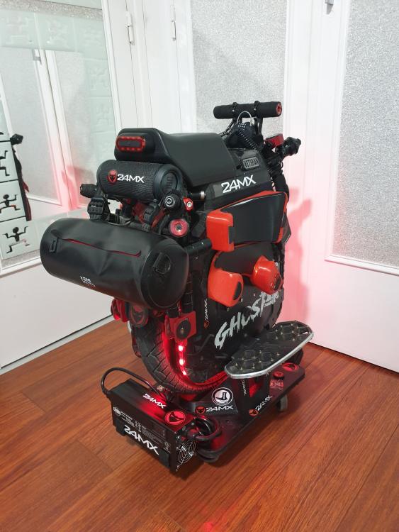

Une de mes sacoches que j'avais sur une- trotte-, très  facilement  adaptable sur la Sherman en 3 Litres (existe aussi en 2 litres) ,ne gêne pas (même si béquille ) et dans le profil de la roue , pour bouteille d'eau , la capuche de la wheel, set outils et autres babioles, de plus étanche , rigide ,solide , fermeture double de qualité , + diverses poches ,ne bouge pas d'un centimètre tel quel ,s'installe et se retire en 10 secondes , entretien un coup de lavette humide ,le tout pour un petit prix
Pratique pour les balades courtes sans sac à dos ou en complément
Photo (3) = modèle souple qui s'installe aussi sur l'avant en 5 secondes O.o , possibilité donc d'avoir les deux en complément du sac à dos pour Road-Trip , avec permis poids Lourd
Par expérience , l'une ou l'autre des sacoches ou les deux ne jouent absolument pas sur l'équilibre d'une Sherman vous ne les sentez pratiquement pas même chargées à bloc , la conduite reste identique  ( bon , vous n'êtes pas obligé de les garder pour faire L'Electrique Games ) :D

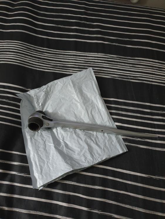

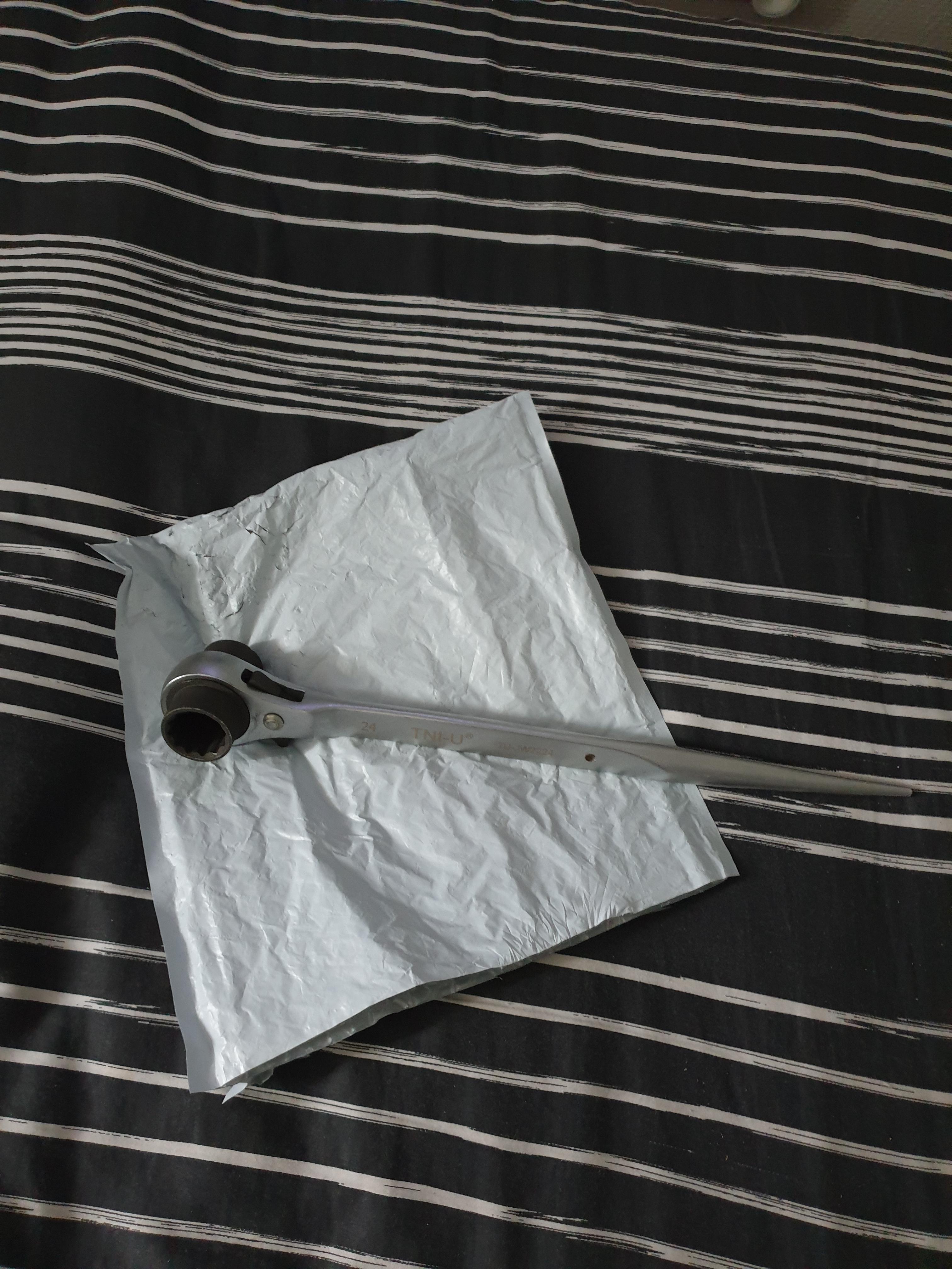

Outillage Cliquet débouché (Petit Prix ) pour axe de roue avec fils électriques , une bonne alternative à la clé pipe ( "ne pas oublier" >> débouché )
Clé utilisé par les monteurs d'échafaudages pour le passage des tiges filetées très pratique pour nos roues boulons  22/24mm (Sherman = 24mm) , le petit plus en comparaison avec une bonne clé pipe, c'est sa longueur , donc plus de force pour visser dévisser sans l'aide d'un tube ,rallonge-complémentaire pour bloquer ou débloquer , avec aussi l'avantage du cliquet !
Pratique , en acier-chrome vanadium , par contre minimum 2/3 semaines avant de la recevoir si vous ne voulez pas la payer trop cher
Presque introuvable dans les magasins d'outillage lambdas sans précommande
Pour ma part un must-have de la caisse à outil Wheeler version Sherman:phiphi:
 https://www.amazon.fr/gp/product/B0946ZVCNQ/ref=ppx_yo_dt_b_asin_title_o02_s00?ie=UTF8&psc=1

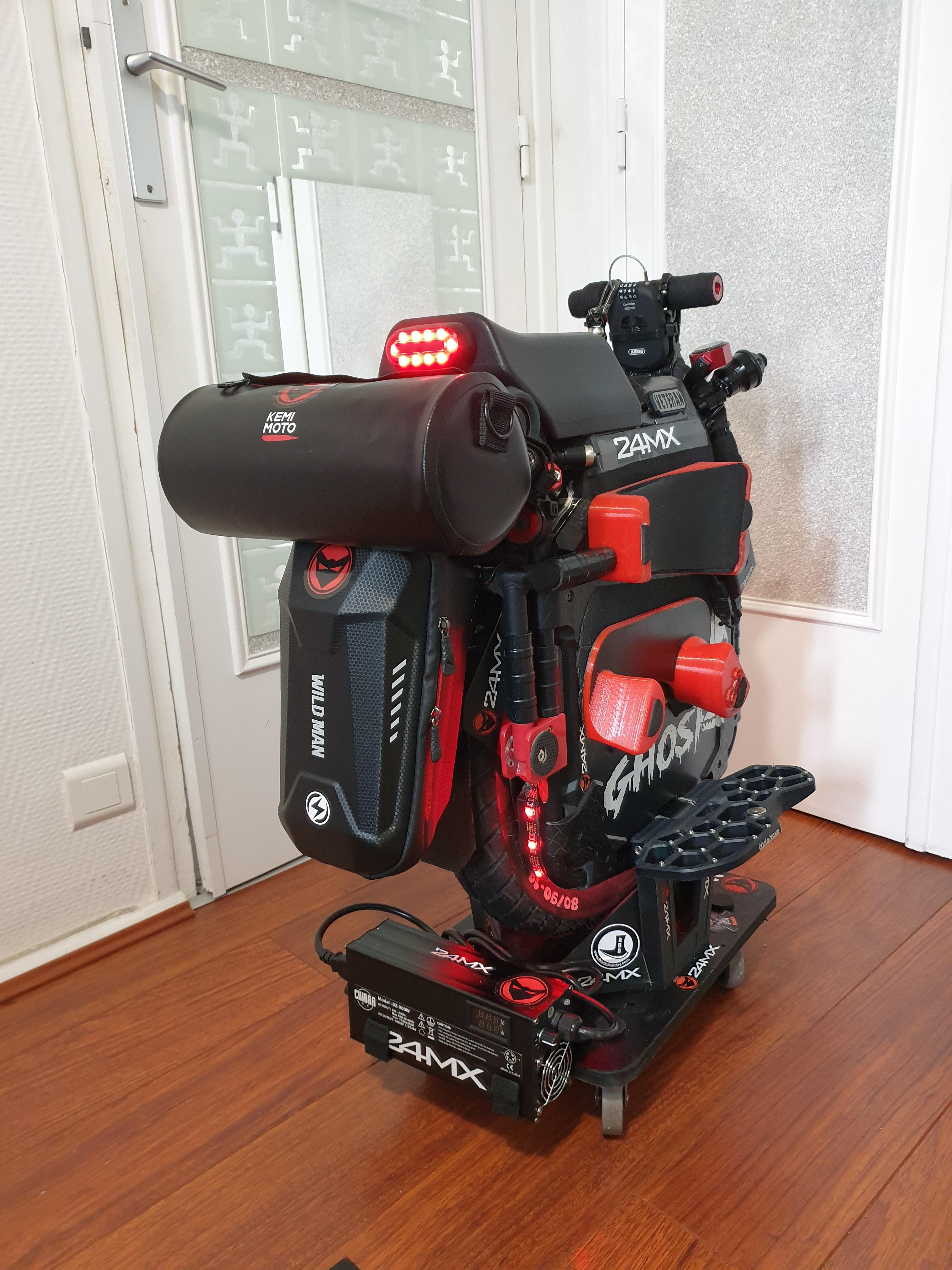

Re-modifications pour les mordus de grands déplacements (Road-Trip) avec valises, maintenant il est possible de placer les deux sacoches en arrière train de la belle et une devant si vous le voulez,
En gardant toutefois un côté très pratique , chaque sacoches se positionne et se retire en 5 secondes tout au plus sans risque "de les perdre en roulant "
Avec les deux sacs en arrière position il faut impérativement ajouter un feux additionnel comme sur la photo pour les déplacements nocturnes
La stabilité de cette roue même dans cette configuration Gold-Wing est bluffant c'est tout simplement un rail sans non plus oublier de rester très joueuse même chargée
Avec une accroche en plus sur le sac du bas par aimant 🧲 pour faciliter le parking :57a4aedaf3176_transpi(1):
Il suffit de tirer un petit coup sec afin de soulever le sac pour la béquille , celui çi encore retenu par les sangles , très simple !
Si jamais vous ressentez un léger déséquilibre avec les sacoches full sur l'arrière , un positif +1,avant en inclinaison pédales efface toute gêne pendant la conduite
Comme cela , tout est beaucoup plus stable à 90km/h sur l'autoroute ,ou 80 sur départementale , code de la route oblige ! :D

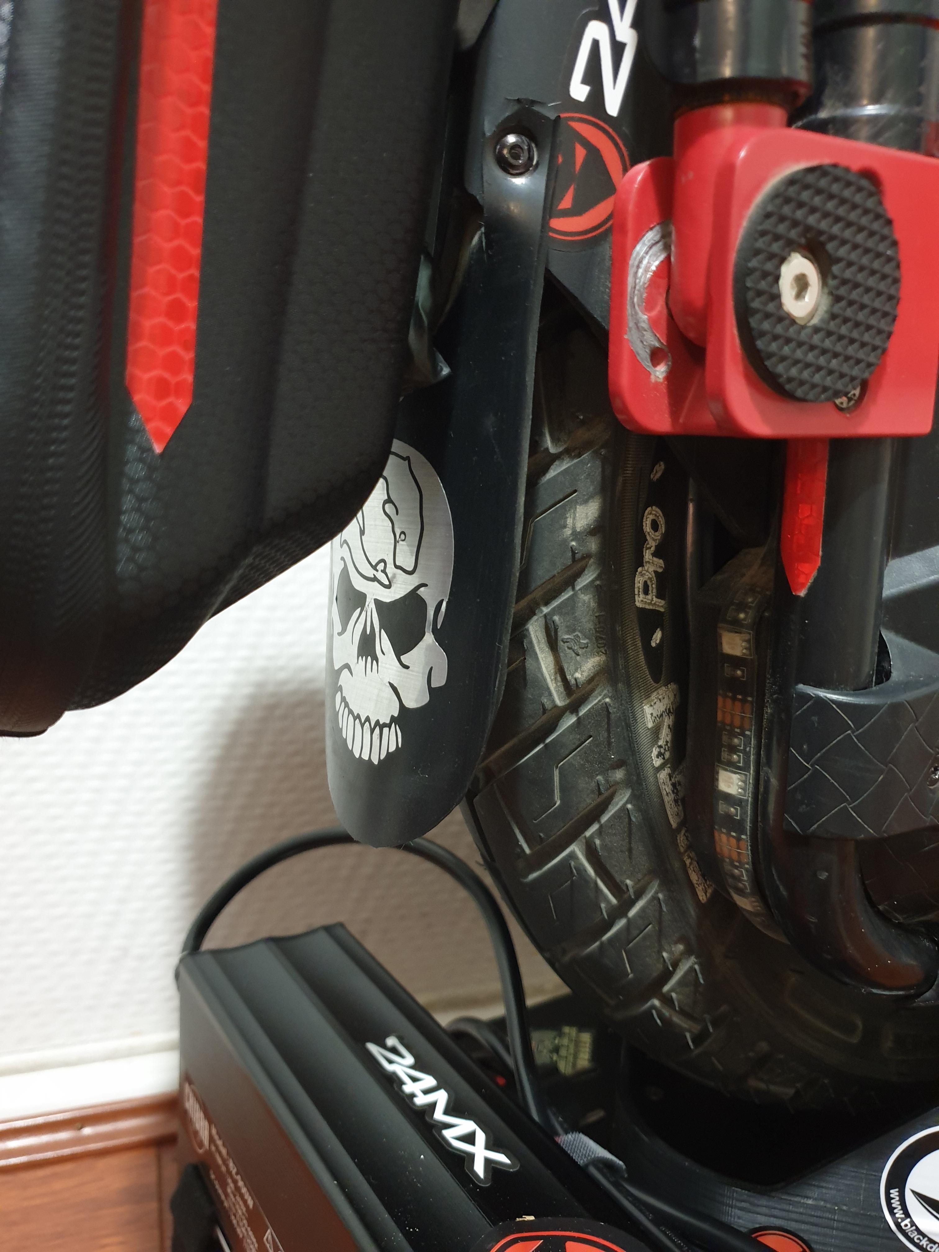

Ce petit morceau de caoutchouc en complément du garde boue fait toute la différence en terme de propreté de la roue
Comme quoi avec pas grand chose ont peut s'éviter des corvées de ménage  :D

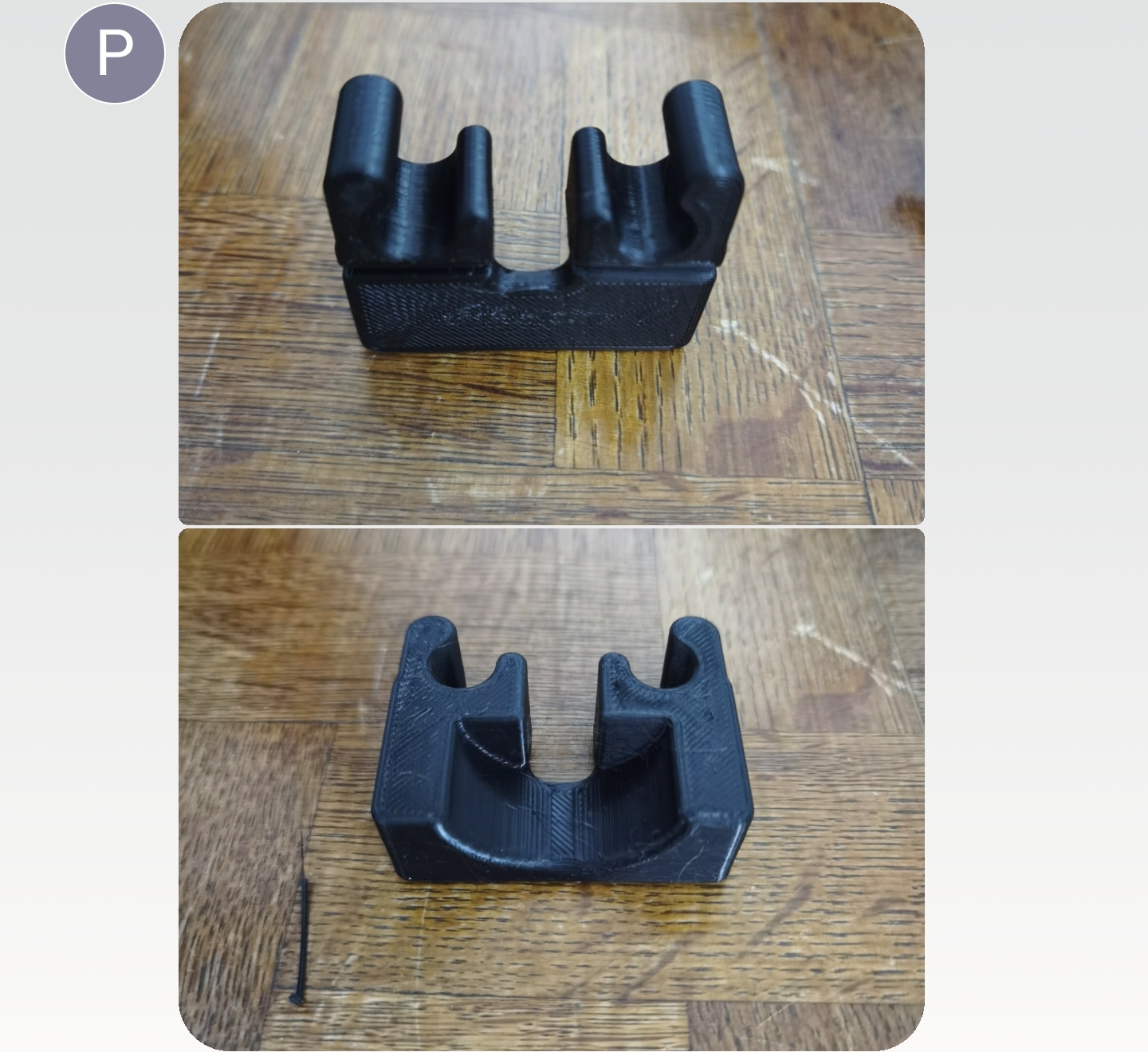

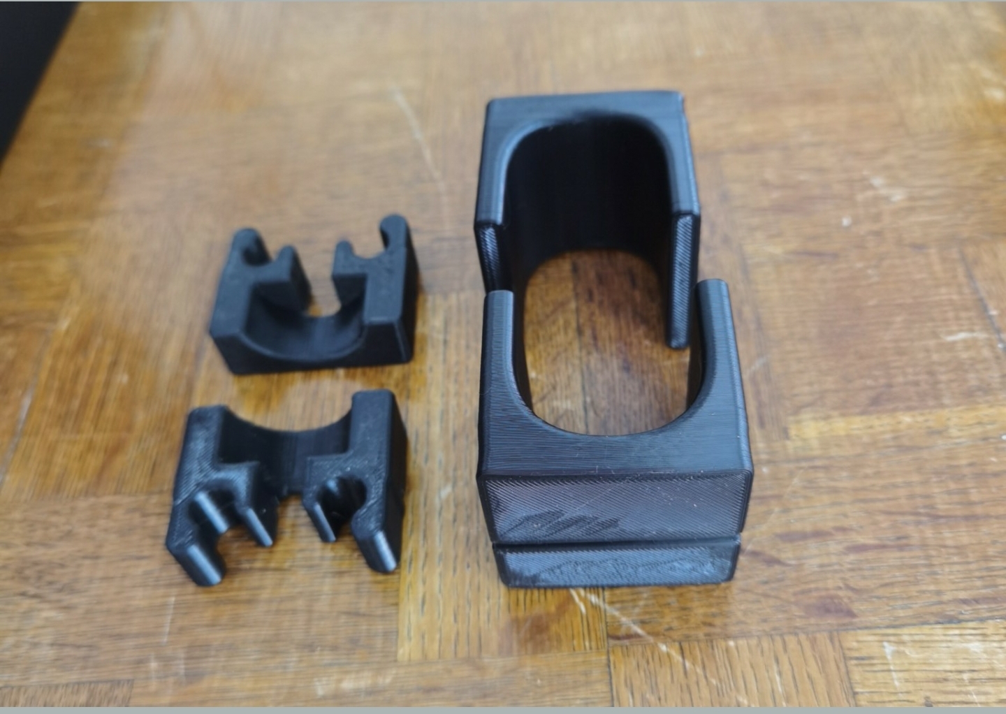

Pour ceux que cela puisse intéresser, j'avais trouver il y à  de cela quelques temps un fichier impression 3D afin de bien rigidifier les flasques de la Sherman
C'est nôtre @Canaille qui c'est chargé de l'impression avec toute la rigueur d'un travail au top , merci ami  wheeler :yaisse:
Quelques  photos du produit non encore  monté
Modifié par Exo
il y a 17 minutes, Exo a dit :
Il me semble que @supercurio est à l'origine du fichier dont tu parles (vu sur le forum international), super idée pour ceux qui sont équipée d'une imprimante et les faire réaliser dans le milieu pro reste onéreux 😟
il y a 31 minutes, Marco73 a dit :
Merci de le citer je ne trouvais plus le nom de la personne à l'origine de ces pièces bien pratiques , donc merci pour ton taf ainsi que le partage de fichier  :bravo:
