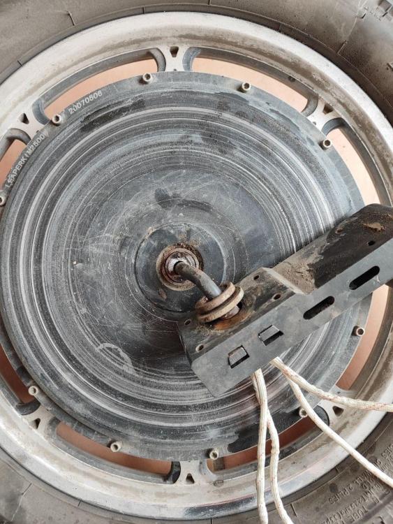

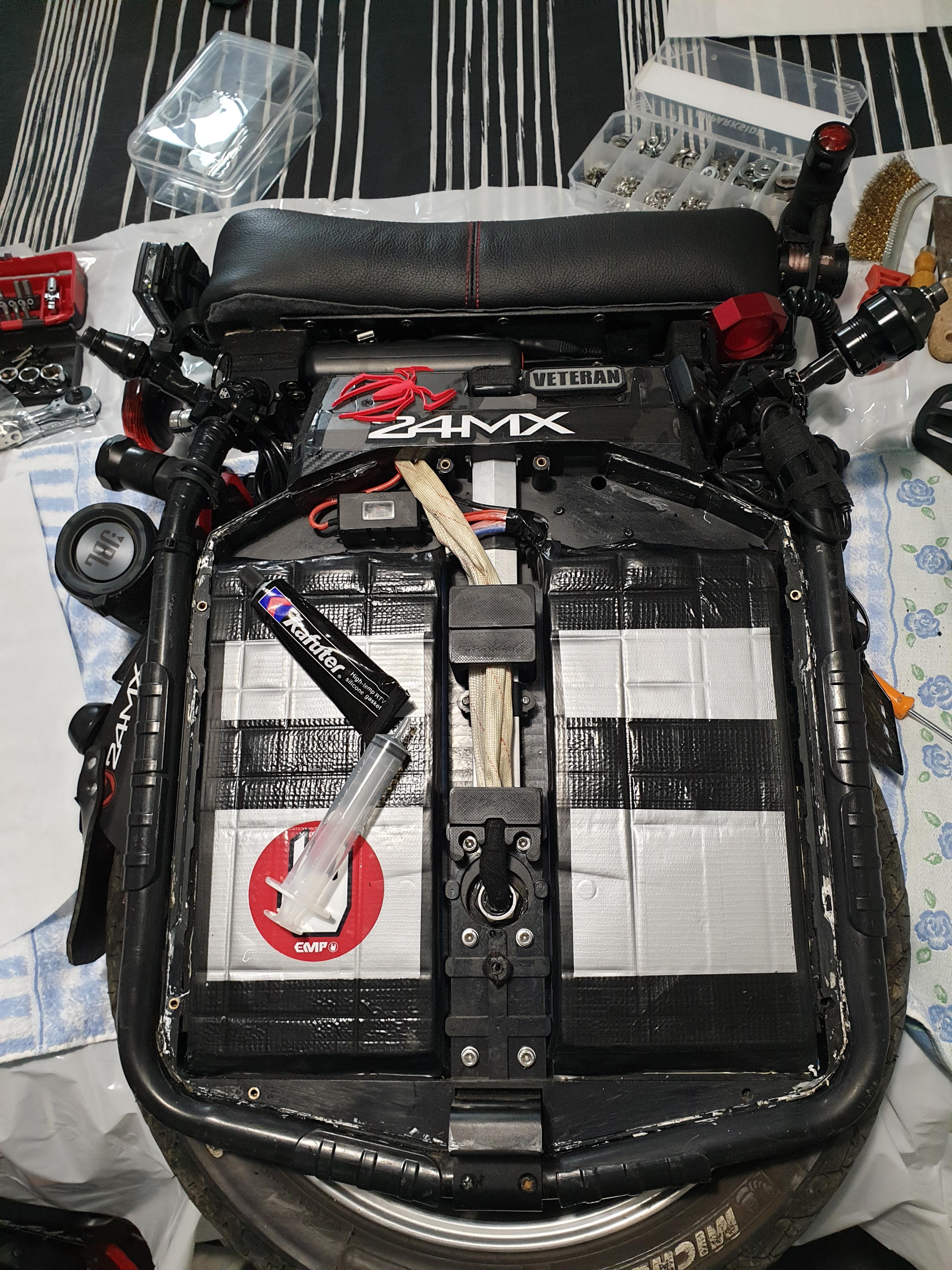

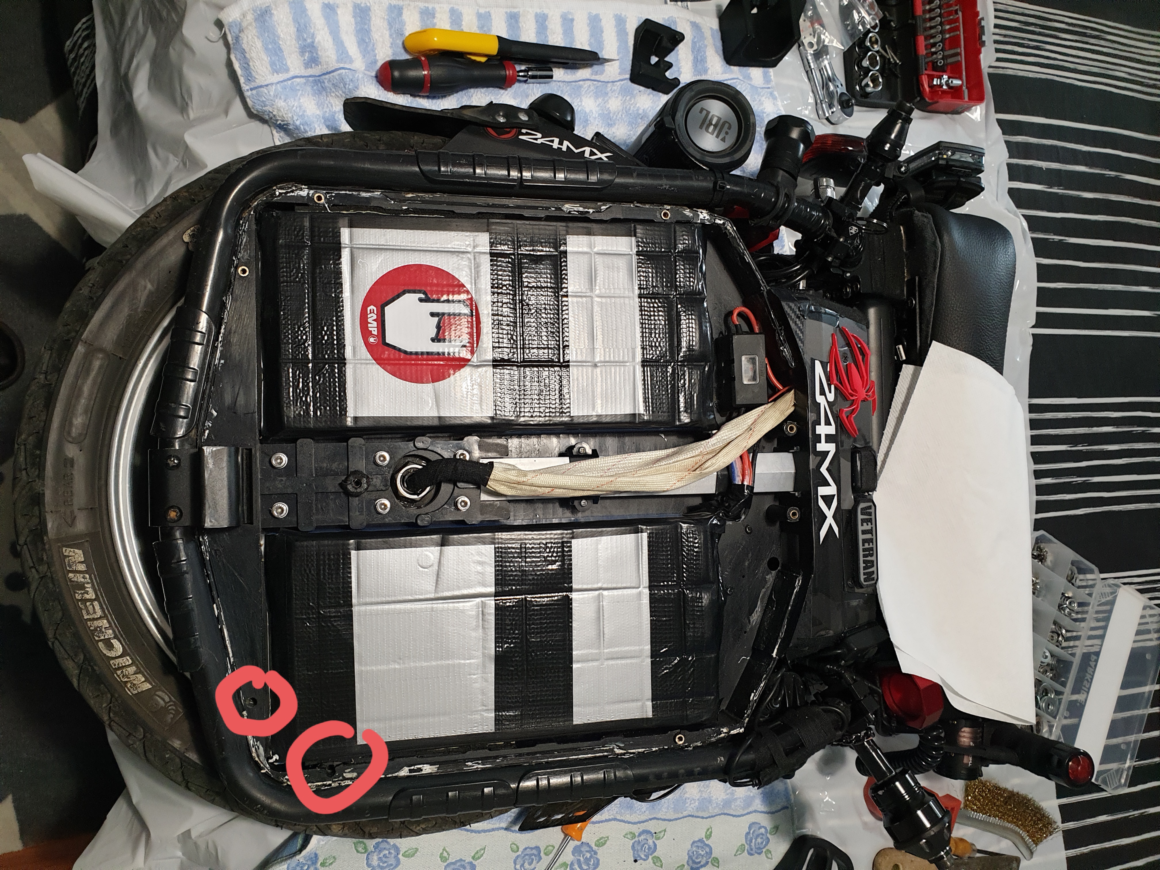

Bon petit retour sur un souci fréquemment rencontré sur nos roues c'est la fixation des flasques plastiques droite gauche , hormis le fait de souvent se confronter à des vis de (mauvaise qualité) les inserts (métal) souvent de type laiton se désolidarisent de leurs emplacement plastiques
Après presque 6 000 Km je me rends compte que sur la Sherman c'est pas mieux , ils lâchent les uns derrière les autres
Devoir passer plus de deux heures à consolider recoller et modifier ces fixations pour continuer à assurer une bonne fixation donc étanchéité de cette roue à de quoi vous faire prendre les abeilles
Faire l'effort de mettre des inserts métaux c'est bien , mais faire en sorte à la conception ils ne s'arrachent pas aussi facilement , c'est mieux
Bon pour le reste tout est en ordre , pas de traces n'i d'usure , ni de poussière ou d'infiltrations d'eau
Je signale que je roule par tous temps et conditions, pluie , boue ,neige etc...et quand trop sale un bon coup de jet non violent plus souffleur à feuilles pour lui faire son brushing :D
Bon le mal est réparé plus un nouveau joint d'étanchéité
 Je reste toujours aussi fan de cette roue mais c'est un bon exemple comme quoi le presque tout plastique sur nos roues est pas ce qui à de mieux pour une longévité optimale , surtout quand il s'agit de fixations   😅

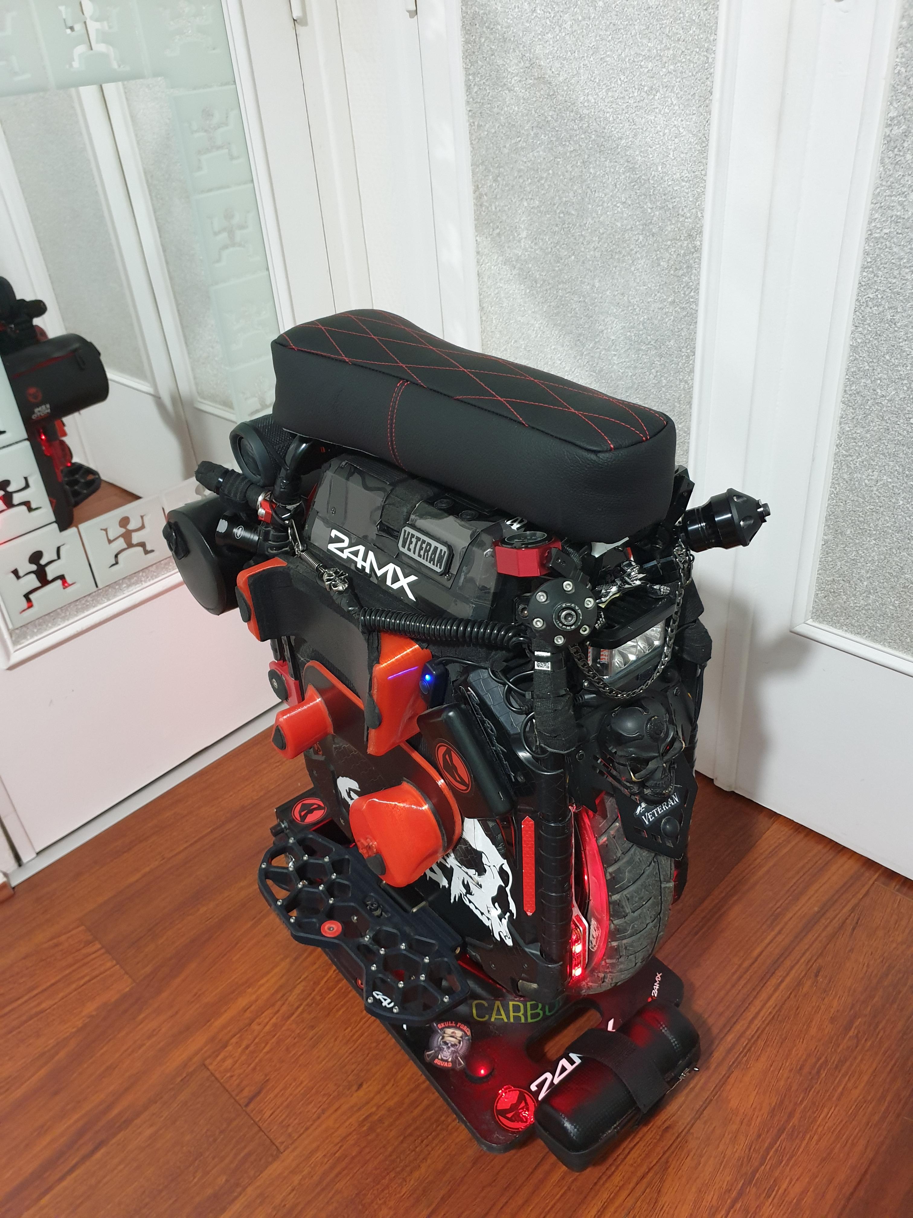

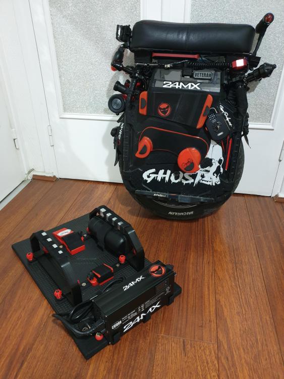

  • Juste pour informations voici le "No-lift Stand" de chez nos amis EUC - clubhouse   @Wheeler.Gentleman >> fixer sur un plateau (Anti-gouttes ) Avec rajout station de charge et gonflage

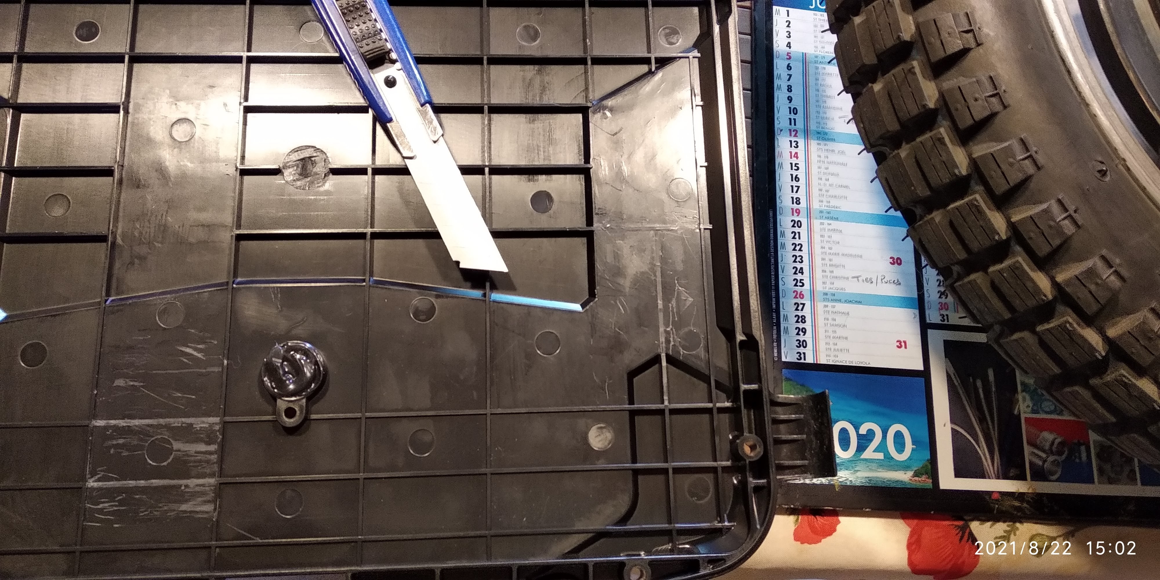

  • Voilà, les cales de l'ami @supercurio sont en place, excellent boulot elles s'ajustent comme papa dans maman 😁, nickel...j'en ai profité pour supprimer quelques nervures supplémentaires à l'intérieur
  • Les améliorations apportées par Marty Backe à sa Sherman rouge vif : Il ne lui manque plus qu'un gyrophare pour pouvoir passer pour un pompier...en France!   (Aux USA ils sont pour partie jaune

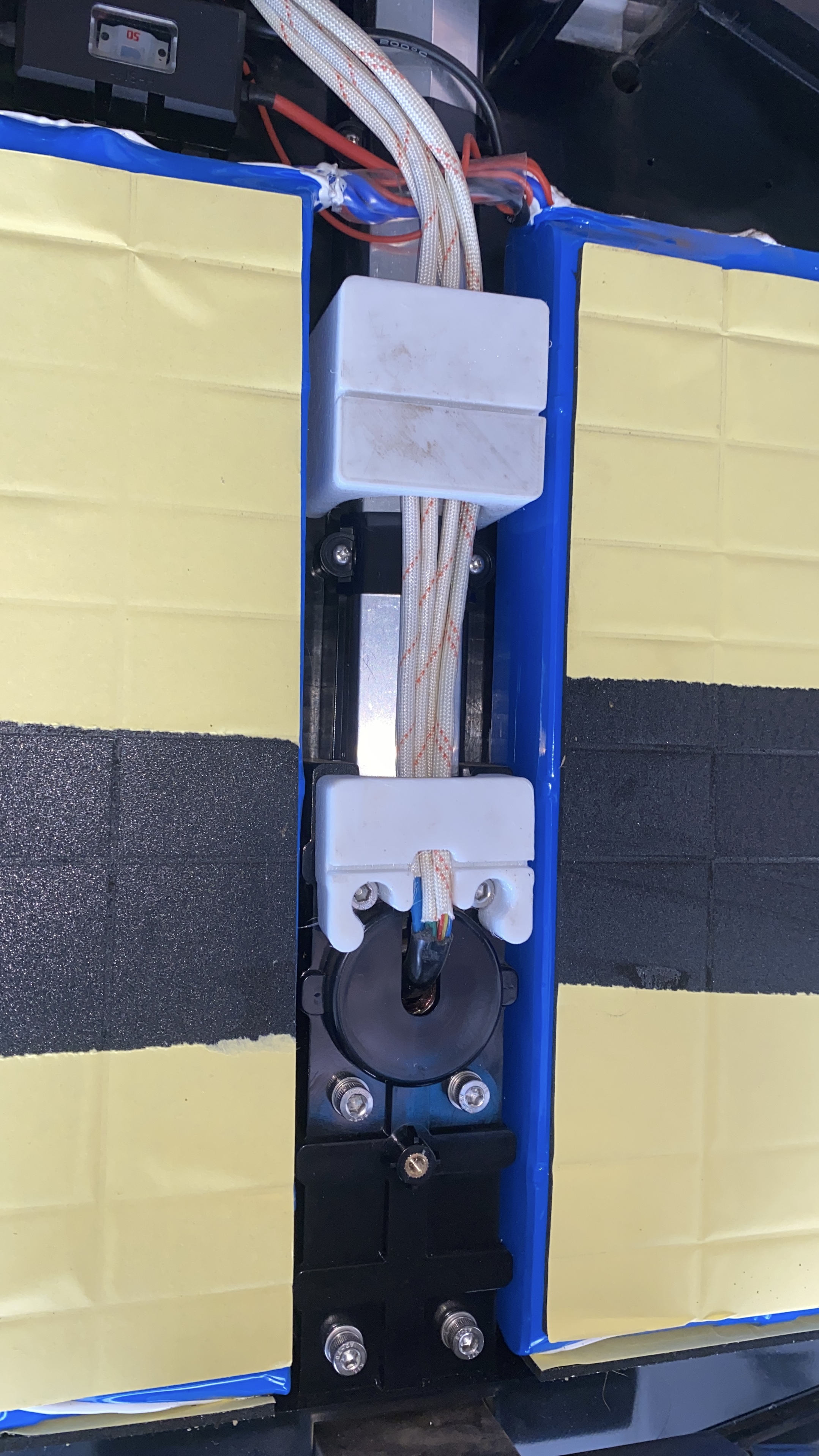

Merci à @supercurio d'avoir partager son modèle 3D, installé ce jour sur ma Sherman.
Merci à Clément pour l'impression 😉 (bah alors Clément t'es pas sur le forum ? 😅)
  • 4 semaines après...

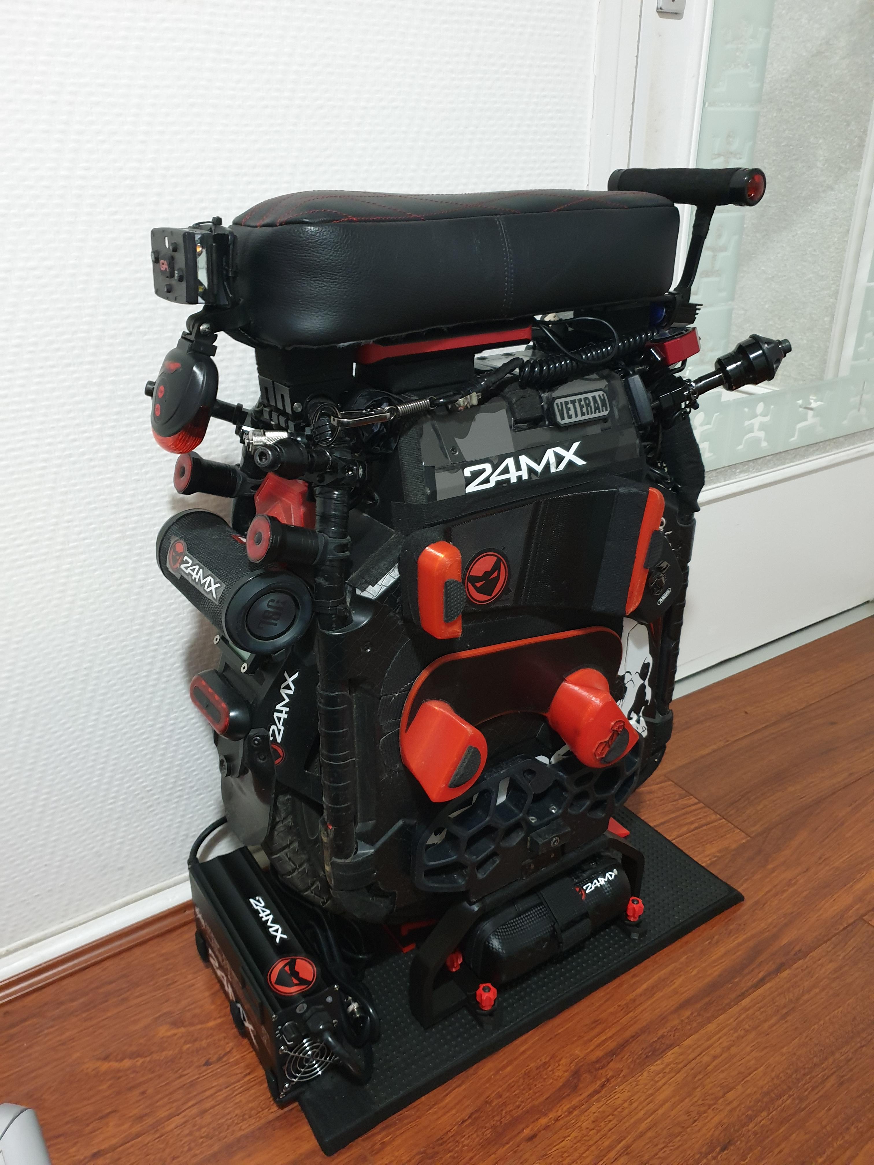

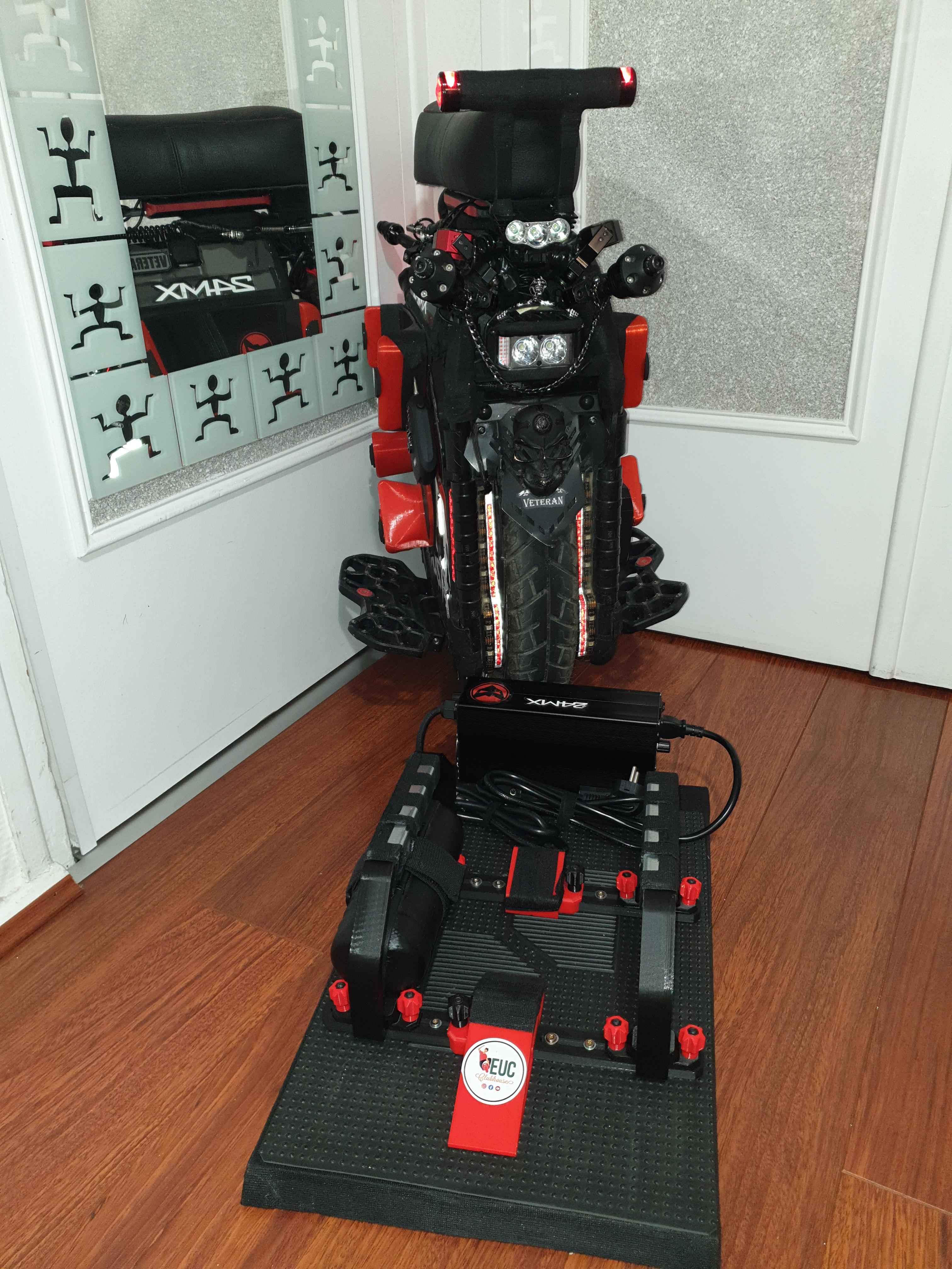

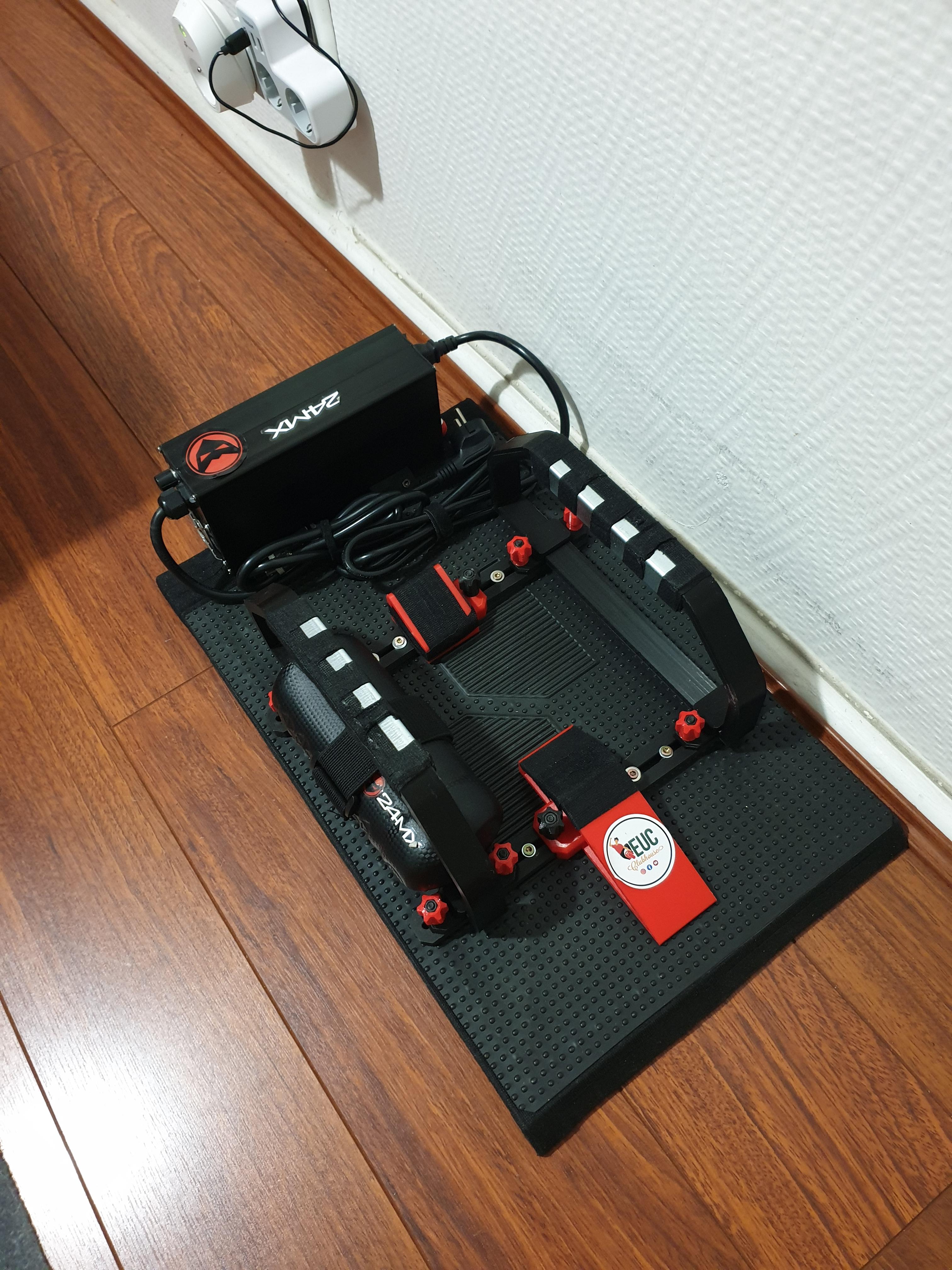

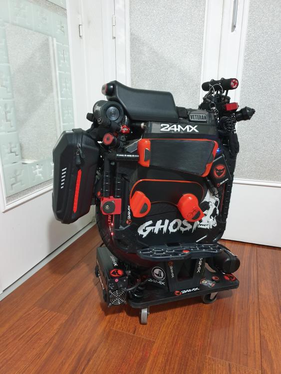

Juste pour informations voici le "No-lift Stand" de chez nos amis EUC - clubhouse :yaisse:  @Wheeler.Gentleman >> fixer sur un plateau (Anti-gouttes )
Le fait de ne pas devoir  soulever la roue est un plus en terme de confort et aussi plus rapide dans le placement de celle ci
Petite modification de protection (maison) sur les deux rails d'accueil de la roue avec des réglettes en métal
Un stand que je préconise pour les roues lourdes , et dos capricieux 😅

Il y a 14 heures, Exo a dit :
Juste pour informations voici le "No-lift Stand" de chez nos amis EUC - clubhouse :yaisse:  @Wheeler.Gentleman >> fixé sur un plateau (Anti-gouttes )
https://www.eucclubhouse.com/products/unls®
J'adore!
Tu t'es complètement approprié le stand et ça je kiff!
Pour booster la longévité des arceaux, j'inclus désormais de la feutrine double-facé, n'hésite pas si tu en as besoin  😉 mais j'ai l'impression que les réglettes font le job!
Edit: d'ailleurs si ça ne te dérange pas je veux bien partager tes photos :)
Modifié par Wheeler.Gentleman
Il y a 15 heures, Exo a dit :
Elle est magnifique ta sherman au passage 👌

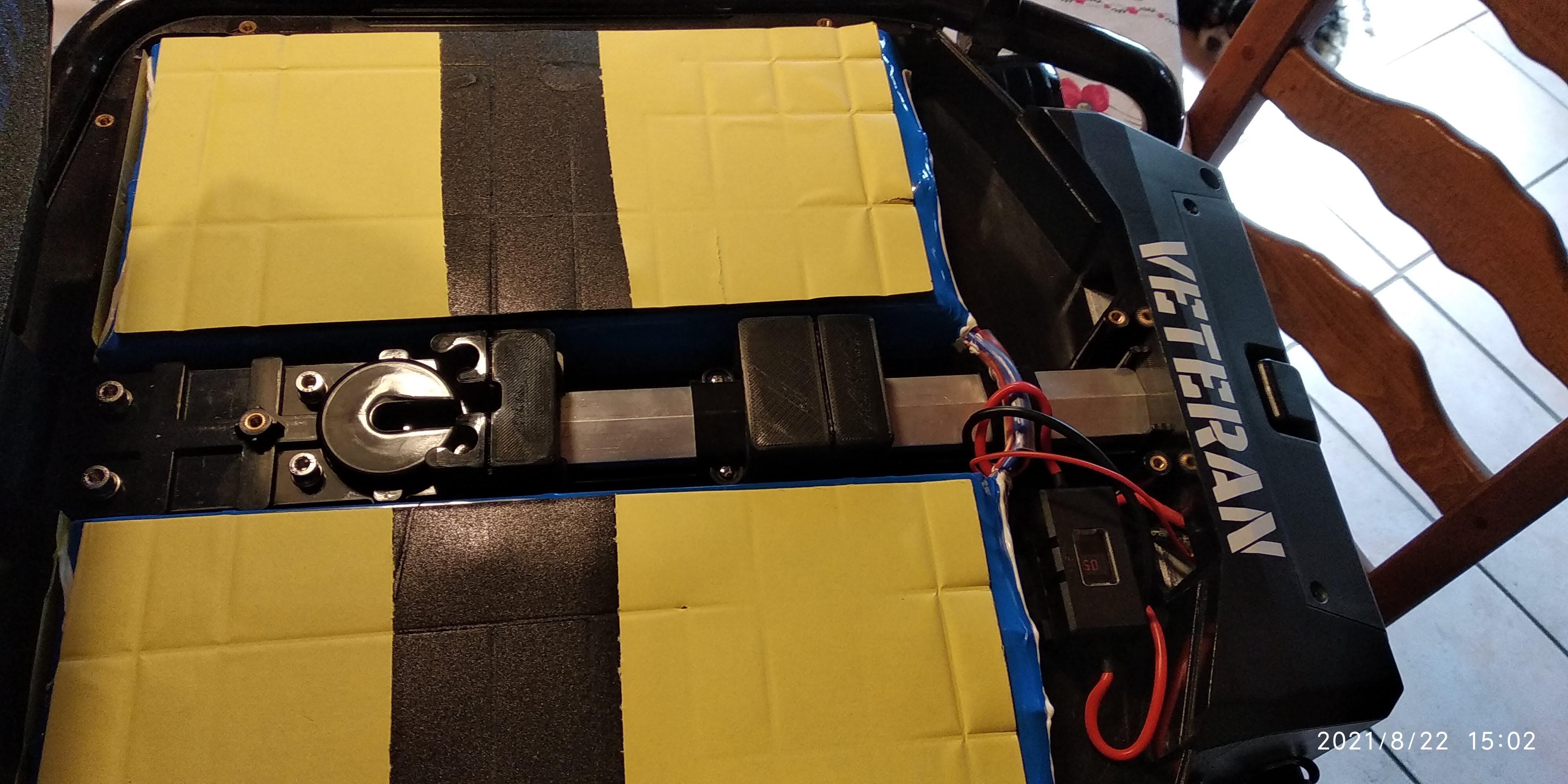

Le 22/08/2021 à 19:28, Marco73 a dit :
Voilà, les cales de l'ami @supercurio sont en place, excellent boulot elles s'ajustent comme papa dans maman 😁, nickel...j'en ai profité pour supprimer quelques nervures supplémentaires à l'intérieur des panneaux comme préconisé sur le forum international afin que l'ensemble des composants BMS soit à l'abri de toutes contraintes malvenues, en tout cas je l'espère...merci encore à la @Canaille pour l'impression 3D et les délais express 👍

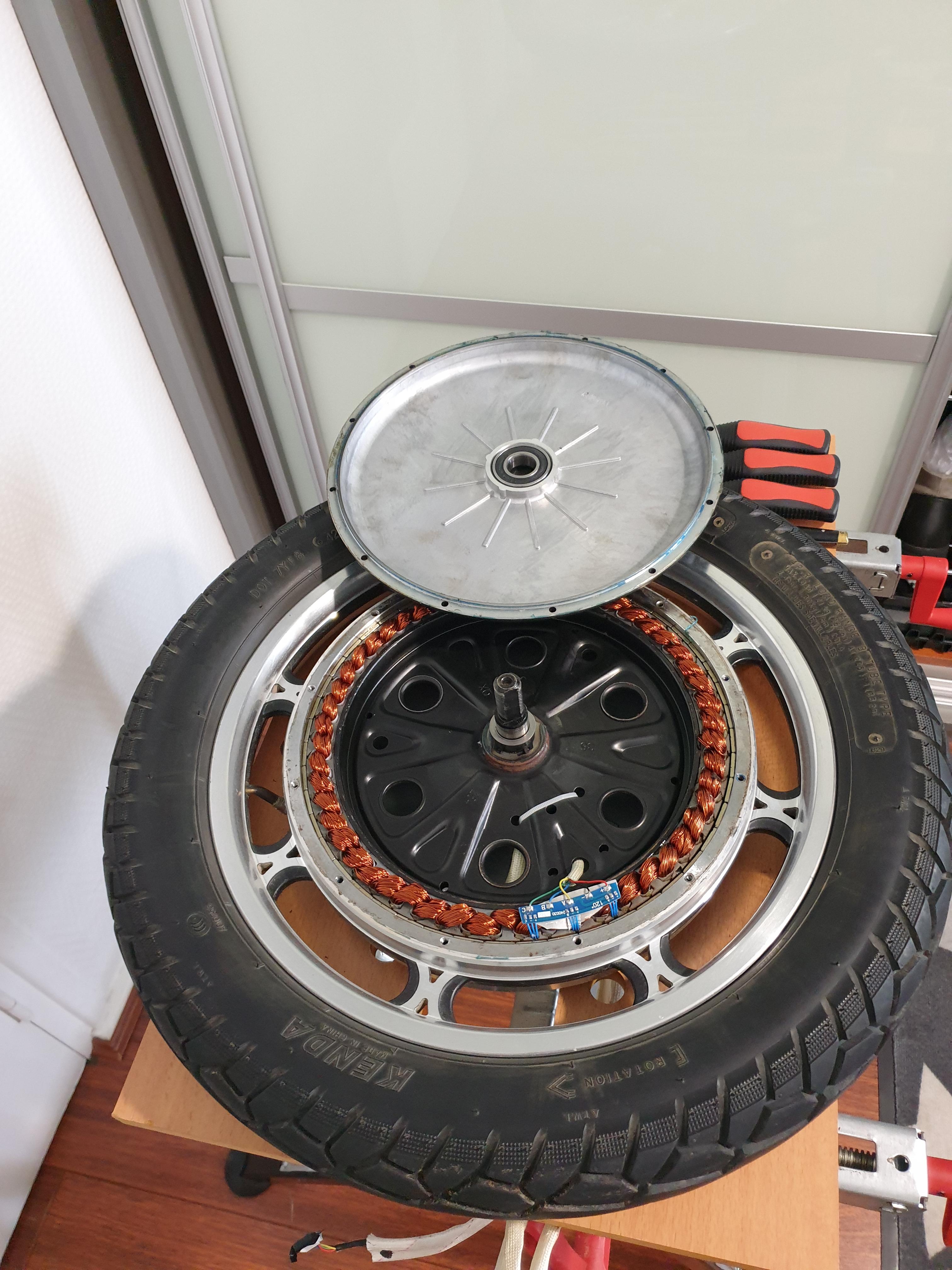

Bonjour Exo
Pourrais-tu m’indiquer s’il faut utiliser un chalumeau ou autres pour retire et changer les roulements sur la Sharman.
merci d’avance pour les renseignements
Hello @IDR75, pour ma part j'utilise du dégrippant 20/30 minutes avant une chauffe au décapeur thermique, puissant- souvent suffisant pour la faible épaisseur des flasque de roue ,les lois de l'attraction aidant ,de mon côté ils sont tombés très facilement
Sur moto j'utilise la flamme (chalumeau) , tu peux aussi sur la roue mais attention à ta peinture
Quelques coups de maillet plus cales en bois si tu te trouve confronté à plus de résistance ( Après la chauffe )
Après c'est un peu au petit bonheur la chance ces interventions , et suivant l'incrustation de la rouille etc....
Bonne chance , cela devrait bien se passer 🤞
Edit : ne pas oublier de chauffer légèrement (la flasque) aussi avant de placer les nouveaux , pour un meilleur positionnement

pour mettre les nouveaux roulements, tu places ta flasque dans un four à 80 degrés. et hop tu n'a qu'a lâcher le roulement dans ta flasque
une formalité
il y a 8 minutes, Scoulp a dit :
Ne pas oublier la petite gousse d'ail ,une branche de thym et le petit filet d'huile d'olive pour le côté provençale :D

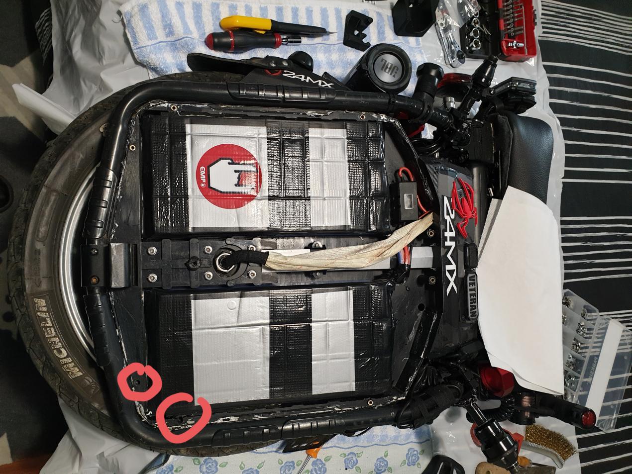

Le 22/05/2021 à 20:43, Exo a dit :
Pas bien loin des 2000 km donc temps de faire une petite inspection sommaire interne de la roue et aussi profiter de ce fait pour retirer quelques réglettes plastique pouvant endommager dans le temps le BMS des batterie
Tout est propre , pas de poussière , ni de trace d'eau
La visserie est bien en place , , je n'ai pas eu besoins de resserrer quoi que se soit
La visserie à été changé par de la vis Inox A4 qualité marine
Un petit coup de bombe Plasti Dip isolant (bien pratique et efficace) sur le joint ( étanchéité déjà faite au préalable ) juste avant de tout remonter (avant que cela ne sèche )
https://www.amazon.fr/Isolant-électrique-Plasti-Dip-transparent/dp/B01G4ABSVY/ref=pd_ys_c_rfy_rp_m_604_2?_encoding=UTF8&pd_rd_i=B01G4ABSVY&pd_rd_r=EZ04T3RR7K11CVWDNN95&pd_rd_w=a4ps9&pd_rd_wg=3JUnP&pf_rd_p=bd81260d-d921-40c3-a1fc-3fe2f7f6031b&pf_rd_r=EZ04T3RR7K11CVWDNN95&psc=1&refRID=RQB912A0J6GS3787T9P6
Le petit coup de chiffon sur les chromes et c'est reparti pour les 1000 prochains km

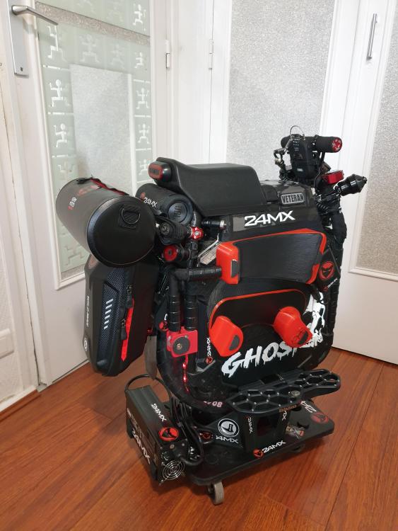

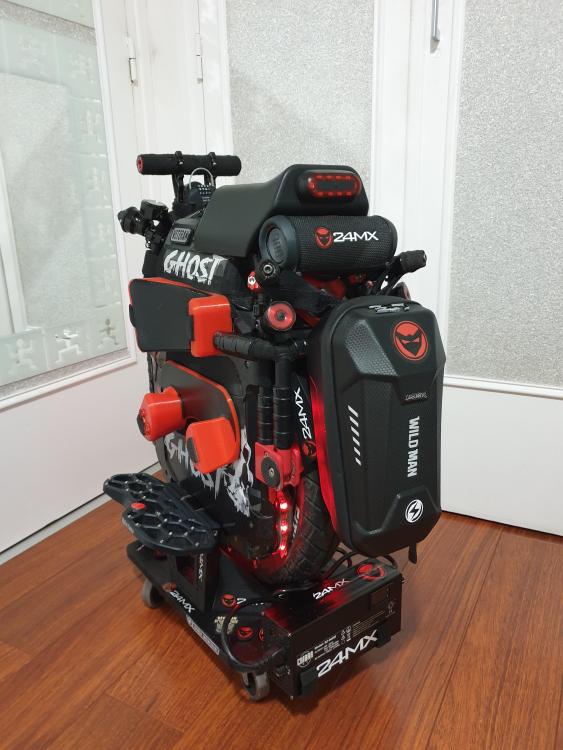

C'est plus une roue, c'est un camping car
Il y a 19 heures, Gams a dit :
Non pas tout à fait , il manque encore un petit coin douche :D
Après 2.9 kg  en configuration normal de plus que l'original avec mes 70KG tout mouillé n'enlève en rien ses performances tout en y apportant des gadgets et options bien pratiques lors de certaines expéditions , mêmes sportives
