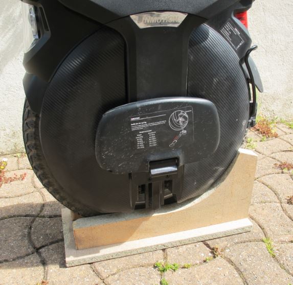

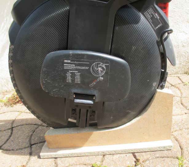

Comme je rechigne à poser la roue sur les compartiments de batterie, la roue reste sur son pneu, et c'est celui-ci qui assure le guidage, et le maintien en rotation utilise les supports de la béquille, après une rotation pas trop importante pour faciliter l'accès au port de charge. Quelques photos :
On engage la roue en marche arrière :
On coupe la roue qui pivote sur les supports de béquille :
Bien sûr, l'inclinaison étant faible, la roue se redresse quand on la remet en route

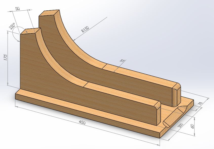

Les cotes principales :
Si on trouve cela encore instable latéralement, on peut ajouter un tasseau en partie arrière, ou mettre un socle plus large. Bien sûr, l'écartement 78mm correspond au pneu d'origine, un autre pneu nécessite éventuellement un ajustement : 3 vis à déplacer en dessous.

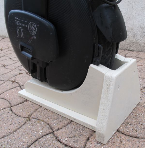

Je ne suis pas mécontent, la v11 est facile à troller et ce support est efficace, le pouce et l'index suffisent donc pour ranger la roue.
J'ai ajouté une plaque arrière épaisse pour renforcer et aussi capter l'eau qui pourrait tomber du garde-boue. J'ai réglé l'écartement à 76mm, et j'ai mis un coup de barbouille.
