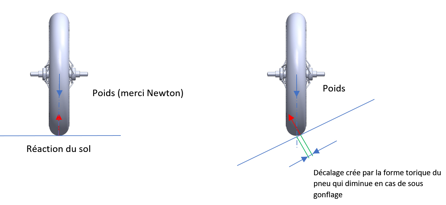

Oui, depuis que Newton a inventé la gravité, qu'est-ce qu'on est embêté !.  Pourtant, la roue essaye d'aider... Je m'explique.
Un pneu de vélo est un tore de section circulaire, l'empreinte au sol est sensiblement elliptique. Avec le dévers, c'est le flanc du pneu qui touche, le diamètre de la bande de roulement de chaque point de contact est dissymétrique et il s'ensuit un effort de torsion qui tend (modestement) à maintenir la roue dans la pente.
On peut aussi exploiter cet effet en penchant la roue, ce qui permet de tourner plus facilement. C'est indépendant du couple gyroscopique qui a le même effet, mais seulement à partir d'une certaine vitesse, et qui s'oppose à l'inclinaison de la roue ce qui la rend plus stable.
En résumé, depuis que Newton a ronqué sous un arbre et s'est pris une pomme sur la gueule, le flanc d'un pneu en dévers freine plus coté pente.
Plus tu roules vite, plus tu roules droit.

D'expérience un pneu trop gonfler va te rendre la vie plus difficile sur ce type de terrain.
Un savant du forum va certainement pouvoir l'expliquer ;) , ou alors c'est psychologique ?
