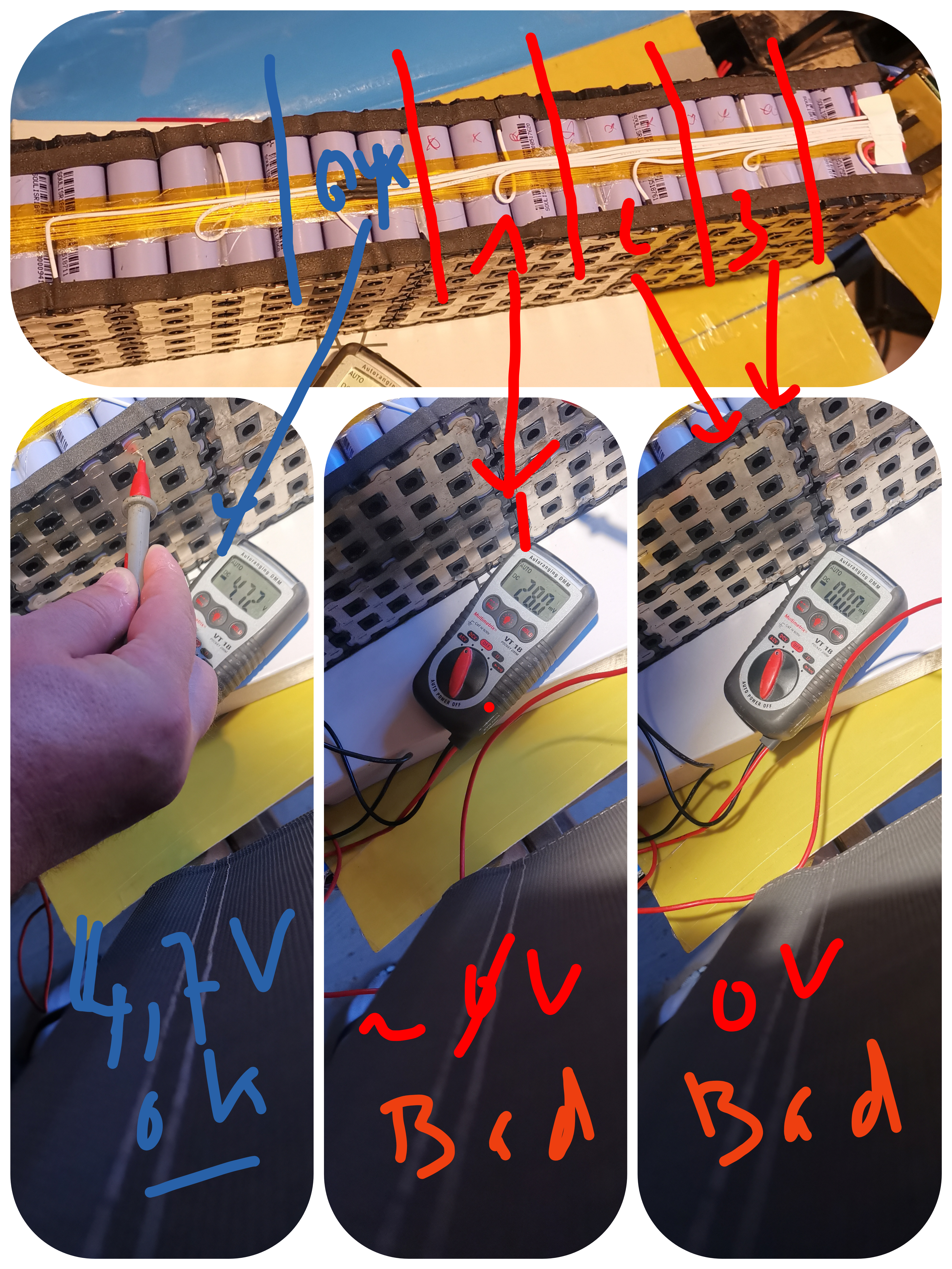

Les lamelles sont nickel (un peu oxydées mais j'ai vu pire!). Définitivement, ces 3 blocs de 9 piles sont mortes (voir photos) et au démarrage surtout , ces 12  volt   en moins me font passer en dessous d'un  seuil de sécurité du BMS (voila mon diag, grâce à vous! On dirait un vrai mécano chez Renault non? lol)
Amine, si éventuellement une folie me pousserait à changer ces 27 piles (avec des précautions énormes bien sur Christian!), as-tu des recommandations particulières ou penses-tu vraiment que c'est de la folie suicidaire?

C'est quand même bizarre d'avoir 2 block à 0V, tu prend les mesures à quel endroit ?

Une question se pose : pourquoi 3 groupes de 9 cellules sont a 0v ?
Si c'est contigu : pb de vibration/rouille/mauvais contact et usure prématuré par surchauffe.
Si la batterie est ancienne : usure par vieillissement.

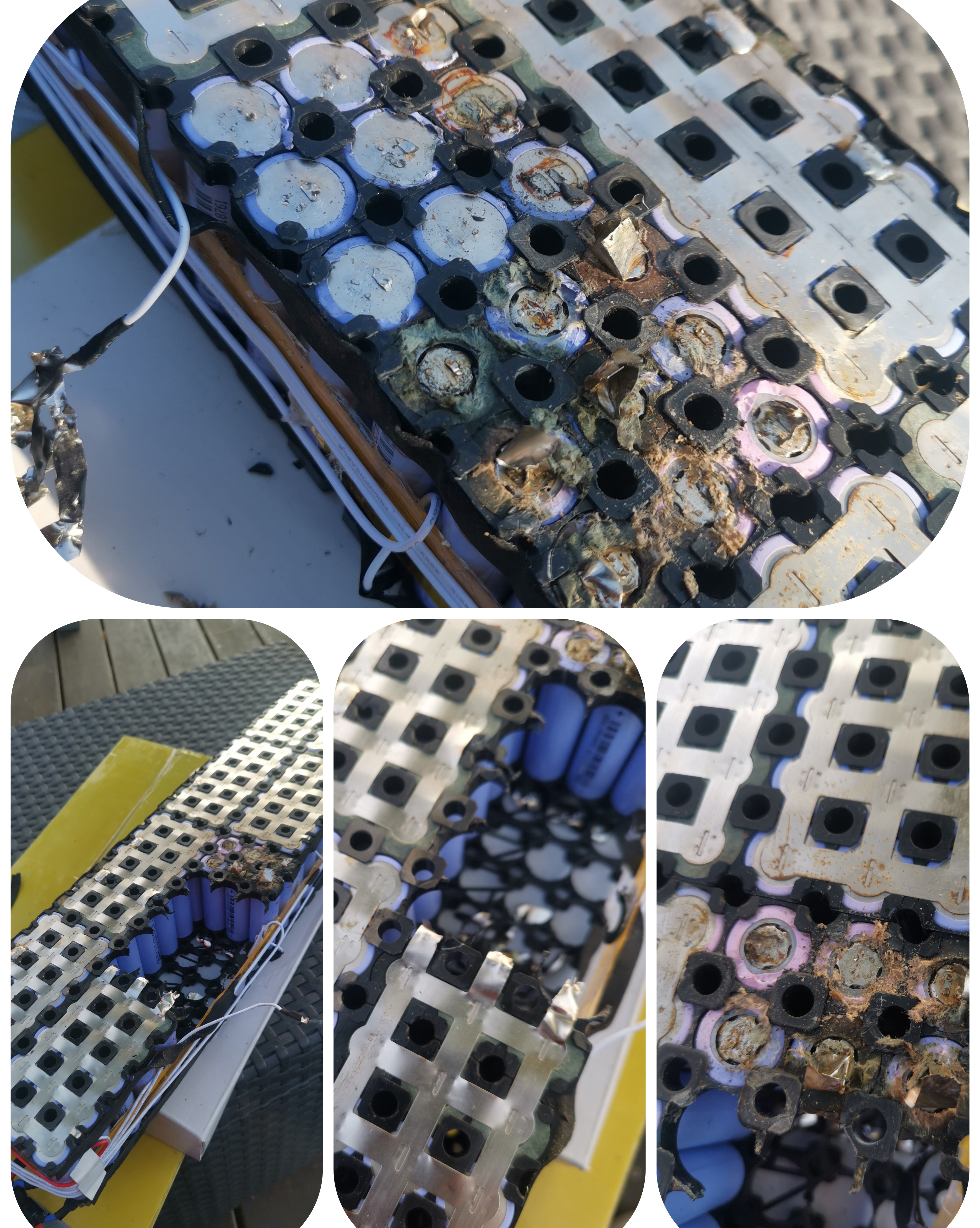

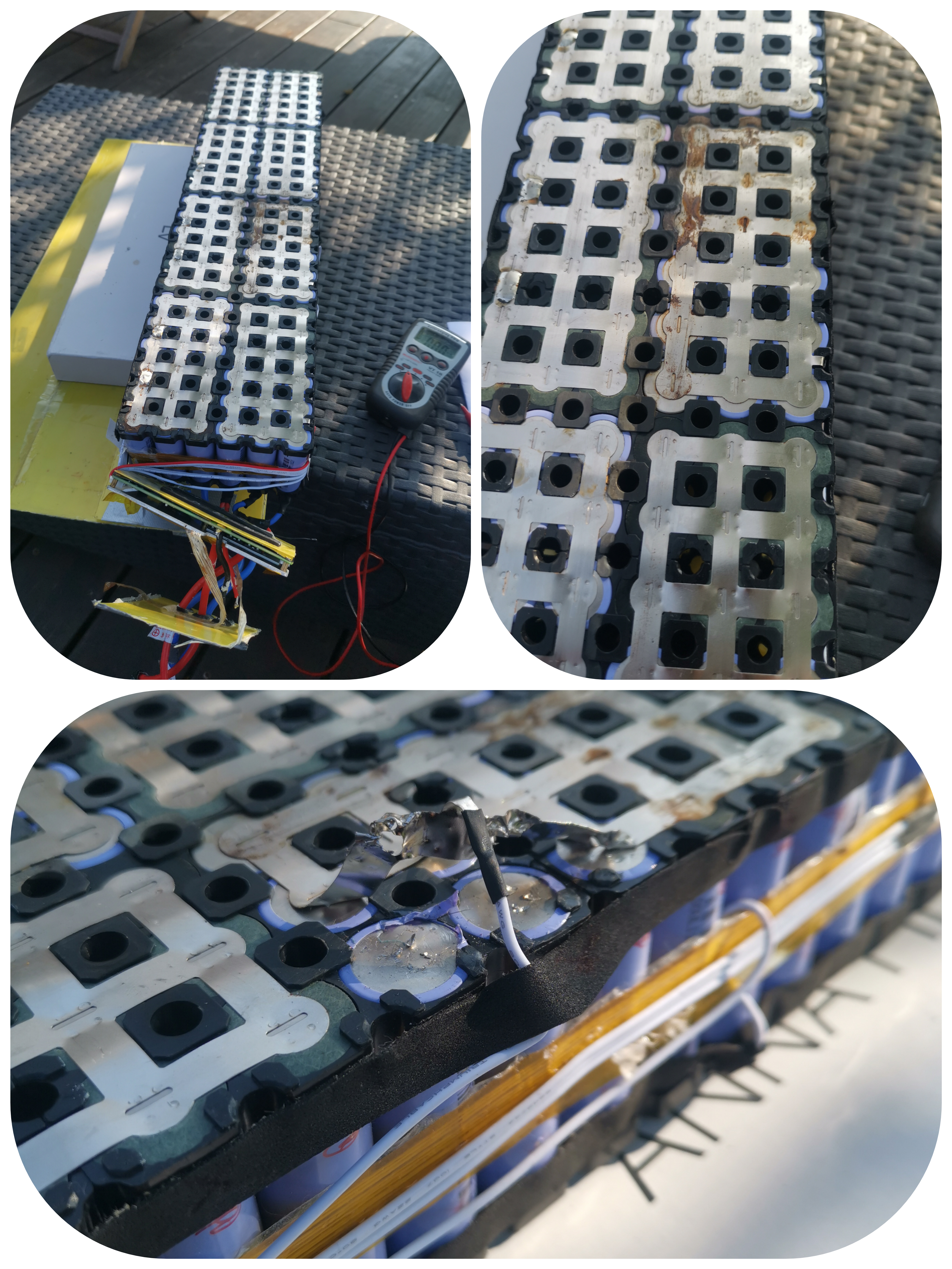

Dépiautage est vraiment le bon terme! (voir photos ci dessous).
J'ai retiré 15 piles et ils étaient tous à 0V (sauf 3 à 1.2V est bizarrement, les plus atteintes par la corrosion...)
Je cherche un chargeur en pret pour essayer de les recharger mais je ne suis pas trop motivé. Claquer de le thune avec peu de chance de réussite... Bref, Je suis en phase d'une revente pour pièce détachée  (carcasse de la SW5 et la centaine de piles encore ok, BMS) et de ne plus me prendre la tête...
es-tu intéressé?
A oui, elles sont foutues pour de bon, quand je pense que les trottinettes ne sont pas étanche au prix qu'elles sont vendus ! :)
