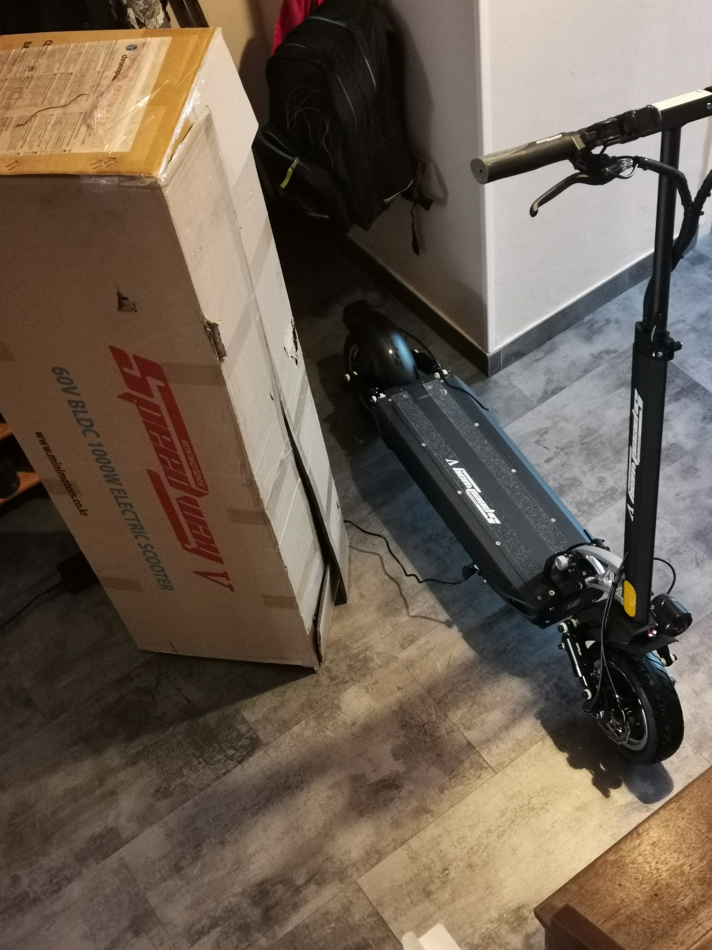

C est un réel plaisir de rouler avec la speedway 5!!!!! Je me régale.
Elle est puissante, rapide, sécurisante même si volumineuse.  Je me demande même ce qu on peut demander de plus à une trottinette en ville mais je dis sûrement ça parce que je suis dans l euphorie !
On sent bien une batterie neuve.  Pour le rodage, j ai juste branché 14h (et je suis même pas sur que ce soit nécessaire mais bon..)
Non, c est surtout les freins que j ai eu du mal. Plaquettes neuves, câble de frein pas tendu. Mais c est bon maintenant.
Sinon le reste, du bonheur ! Du petit jésus (sans les épines !)
