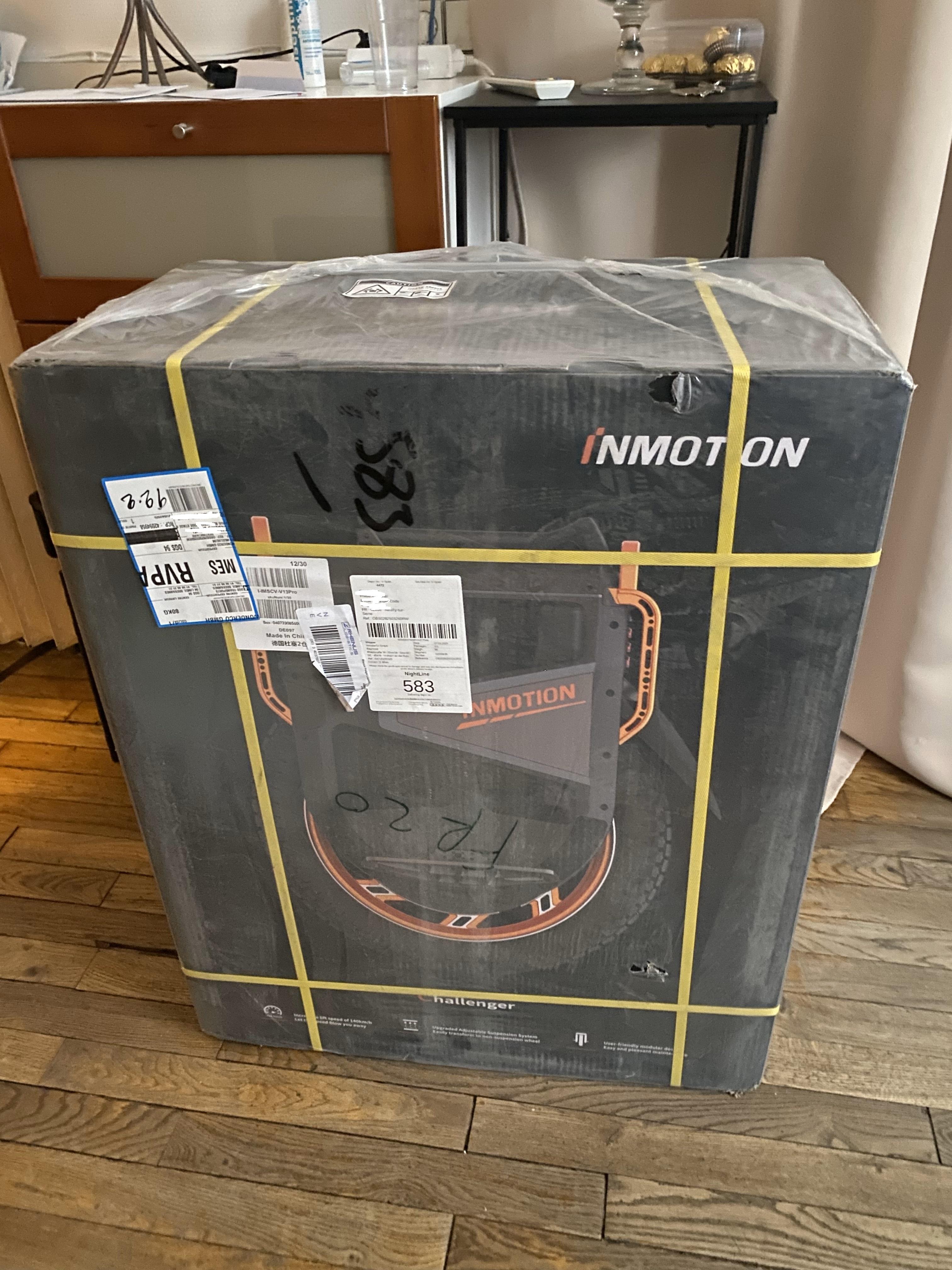

Je ne sais pas trop quoi penser. Pour résumer chronologiquement :
J'ai sorti la roue de son -joli- carton, je l'ai allumé (youpi) et j'ai pu l'activer dans l'app Inmotion.  J'ai eu un message comme quoi l'activation était réussie.
Puis je me suis aperçu que l'écran était noir, et plus de réponse sur l'application. plus de lumières, ni de son, ni de bluetooth. je l'ai branché quelques minutes, rien sur l'écran.
Je me suis rendu compte qu'en fait, lorsque je reste appuyé quelques secondes comme pour l'allumer, bien qu'elle reste éteinte, le moteur s'allume, elle s'équilibre, mais c'est tout.
Et le dernier rebondissement : hier soir je me décide à la charger entièrement, tout d'un coup j'entends un son + affichage sur l'écran d'une batterie verte et LED du chargeur verte. je me dis youpi c'est bon, mais en fait non, une fois débranchée elle fait toujours la morte (sauf le moteur). Le plus étrange, c'est qu'après l'avoir rebranchée, elle est repartie pour des heures de charge (alors qu'elle semblait chargée), je suis parti me coucher en la débranchant avant qu'elle termine sa charge, je ne me sentais pas en confiance.
Ce "sursaut" de vie m'intrigue. Serait-elle en mode transport après activation ? le fait que le moteur soit fonctionnel serait pour permettre de la déplacer....je ne sais pas.

Je ne pense pas avoir loupé quelque chose. Je venais d'activer la roue (message "activation réussie"), quand pouf, plus rien ! Ca ressemble plutôt à une carte mère HS.

Tiens, je viens de recevoir un SMS m'informant de l'arrivée d'un colis de 80kg.
Je suppose que ce n'est pas un spam, sinon la coïncidence serait troublante.
à l’instant, indy49 a dit :
Oui oui c'est bien ça, DGS.
Je viens d'avoir la réponse de IM : carte mère à remplacer, le "raptor" j'imagine. ils m'en envoient un nouveau.
Mais bon c'est inadmissible de devoir déjà démonter et bidouiller une roue neuve.
