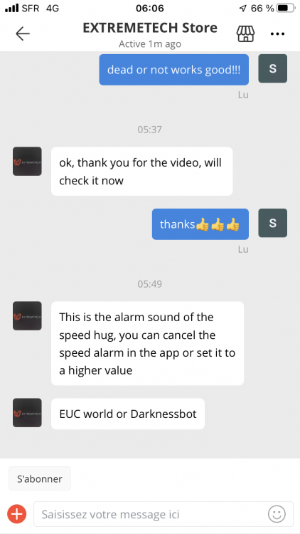

bon ca y est les gars de chez extreme tech store viennent de recevoir la video. ils etudient ca et ils me disent😉
voila la reponse d’extreme tech store:
j’essaie de comprendre pourquoi maintenant et pas avant!!bizarre ca!!
moi c est le terme « speed hug ». je le comprends pas bien!!si qqn a une idee!!
Il y a 4 heures, esteban999 a dit :
Vitesse Câlin ? 🤣🤣
Peut être voulait-il dire Vitesse élevé/ speed High
il y a 55 minutes, esteban999 a dit :
donc il faut juste remonter le speed alarm. rien de fou
Lol 😅 c'est ce que je proposais plus tôt, on l'avait tous deviné qu'il fallait faire ça mais ça n'explique pas le pourquoi du comment.

Ou alors vu leur réponse ils n'ont peut être pas bien compris le problème, croyaient que tu te questionnais sur le simple Bip de vitesse quand tu accélères (comme ci tu étais un noob qui n'y connaissait rien) et non sur la tonalité différente et n'ont donc pas fait gaffe.🤔🤔🤔

si s!!!i j’ai envoyé la video en leur disant qu’il y avait 2 bips differents!!!je pense que c est peut etre le bipper qui deconne. au pire ca vaut 10 balles sur ali. je vais surement en commander un et je le changerai. 😉
