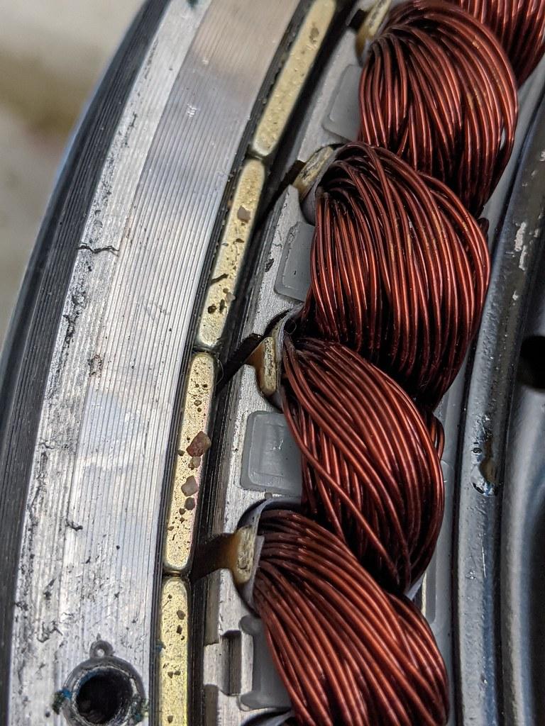

Et sinon il y a plus grave pour nous, les possesseurs de shermax
Toute la crasse rentre dans le moteur et risque de tout foutre en l'air .. même l'eau à un passage spécial 🤦‍♂️
Tout ceux qui ont cette roue devront la démontée et rajouté du silicone derrière le support de pédale au niveau de l'entrée du câble dans le moteur.
En attendant, évitez de rouler sous la pluie ou dans des endroits poussiéreux ;)
Pour plus d'infos allez voir ce topic sur le forum US
https://forum.electricunicycle.org/topic/29403-sherman-max-missing-motor-axle-sealant-all-affected-wheels-require-rework/
On se tiens au jus les amis, au démontage je posterais des photos car j'ai fait pas mal de off road ( je dois avoir un sacré gâteau à l'intérieur 😔
tu demontes quand ta bestiole? ce serait cool que tu fasses un tuto avec photo en francais😉👍
apparemment le demontage s’avererai necessaire que pour une certaine serie de moteurs d’apres le forum americain si j’ai bien compris. seuls les moteurs ayant pour numero de serie 220101XX seraient concernés. ceux en 220500XX
apparemment les moteurs 20220101XX et plus anciens seraient vulnerables. les plus recents non!!
Une fois de plus il est navrant de constater un oubli ou une faille dans le processus d'assemblage ,d'un coût de quelques euros et qui peut provoquer de réels dégâts sur nos machines
Quel désolation de constater ce manque de contrôle en sortie de chaîne de montage , devoir sortir la caisse à outils en permanence à cause de se type de manquements devient fatigant  😅
Il y a 2 heures, Exo a dit :
je suis tout a fait d’accord avec toi. cependant comme il me semble l’avoir vu marqué sur le forum US ce ne sont que les premieres versions des max qui sont touchees. Or si je ne me trompe pas les notres sont les dernieres sorties donc pas touchees par ce probleme🤞🤞🤞 a confirmer par celui qui va demonter en premier😉 moi perso je roule principalement sur bitume et temps sec. du coup je pense que j’attendrai mon changement de pneu!!!ca me soule de devoir tout demonter😔😔😔😔
Il y a 5 heures, esteban999 a dit :
Ok donc je suis dans le lot (moteur 220100xx) 🤨 bon bah il va refalloir démonter pffff

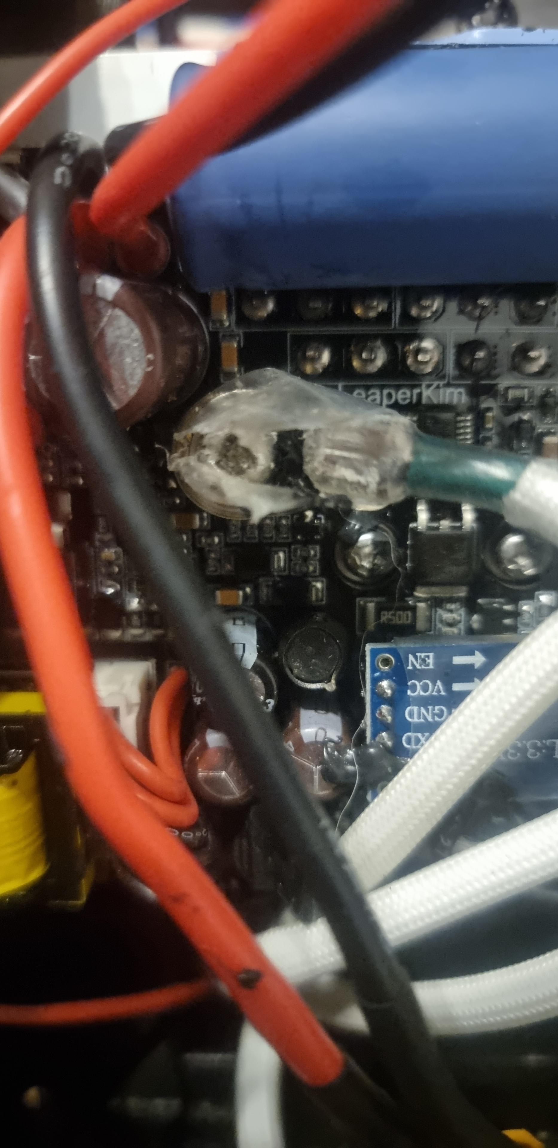

Ça risque de prendre plus de temps que prévu j'ai foiré la d'un des câbles du moteur sur la CM 🤦‍♂️
Du coup je suis en train de réfléchir pour pouvoir la retiré.. une vrai galère
( je précise que j'avais le bon embout ph2 mais elle était déjà bien amoché d'origine ) des vis à 2 balles serrés à mort encore une fois .. les boules

La soufflette ne servirai à rien il y a carrément un espace qui mène au moteur ça risquerai d'empirer la chose ..
Et sinon j'ai pas réussi à la retiré je retente demain 😔 je vien de collé mon embout à lepoxy dessus mais sans grand espoir 😅
Sinon je testerai avec un extracteur on verra bien .. j'espère réussir surtout que je suis en congés et j'ai envi de rouler ..
Petite question
ce silicone pourrait remplacé le kafuter ? Mastic adhésif en silicone haute température noir, thermorésistant jusqu’à 300 °C, 70 ml https://amzn.eu/d/0MbXYzx
J'ai réussi à enlevé la vis en créant une empreinte à la dremel en protégeant le tout comme une table d'opération 👍😅 faites très attention à ces vis c'est de la daube et elle se foirent en un claquement de doigt, sur les 3 une seule ma fait galeré car trop serrée ;) du coup j'ai commandé d'autres vis et pour infos ce sont des M4×10 MM et j'ai pris des empreintes 6 pans pour les nouvelles en inox 👍
Maintenant nouveau défi, il faut que j'aille voir un garagiste pour desserrer les vis de la roue... ( j'ai pas de peteuse 😔
J'espère que demain je pourrais passer mon mastic sans soucis ( j'ai pris celui que j'ai posté plus haut ) je vous tiens au courant ✌✌
il y a une heure, K-FirM-6_6- a dit :
