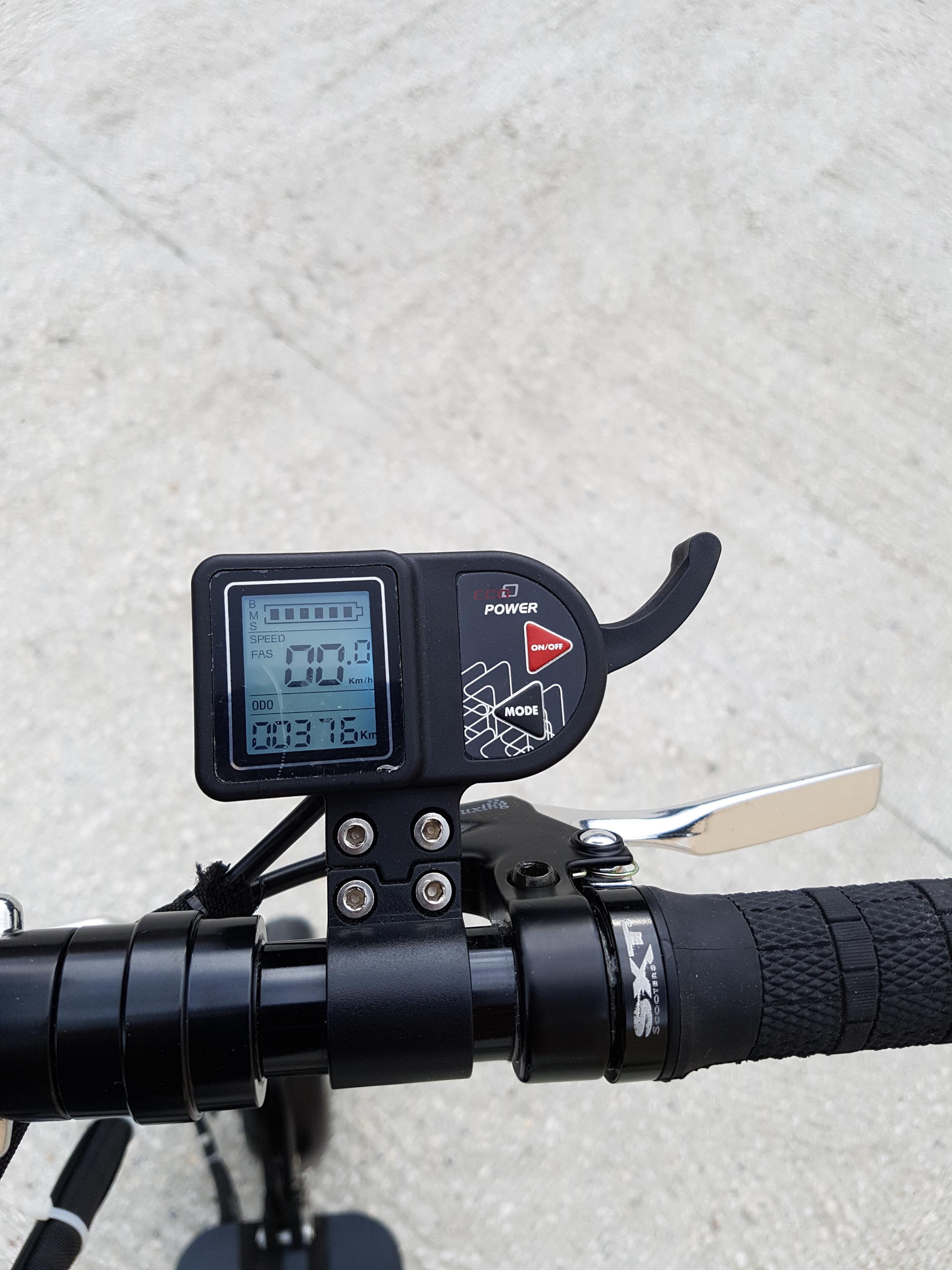

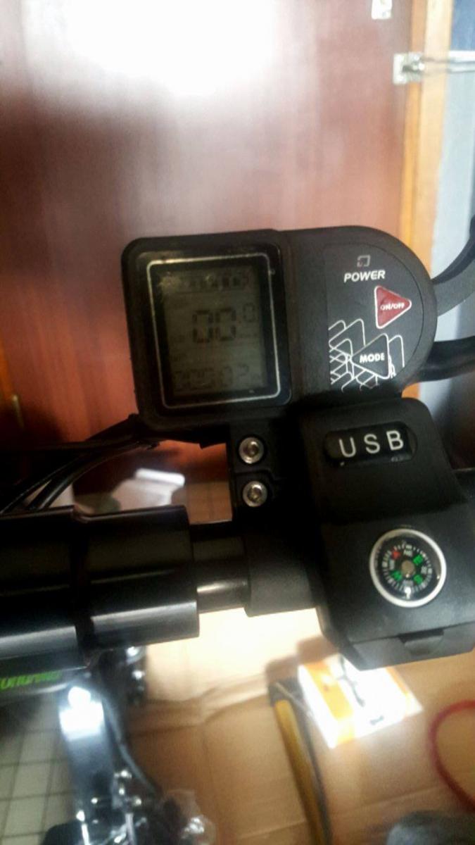

1- L'écran lcd ne correspond pas du tout à la photo sur ali express. Il est clairement de qualité inférieure, non seulement il n'est pas en couleur mais en plus on y voit rien en plein jour. Il n'a même pas l'air d'être rétro-éclairé !

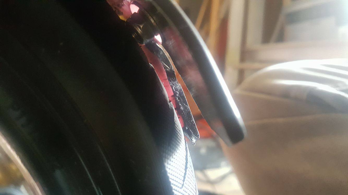

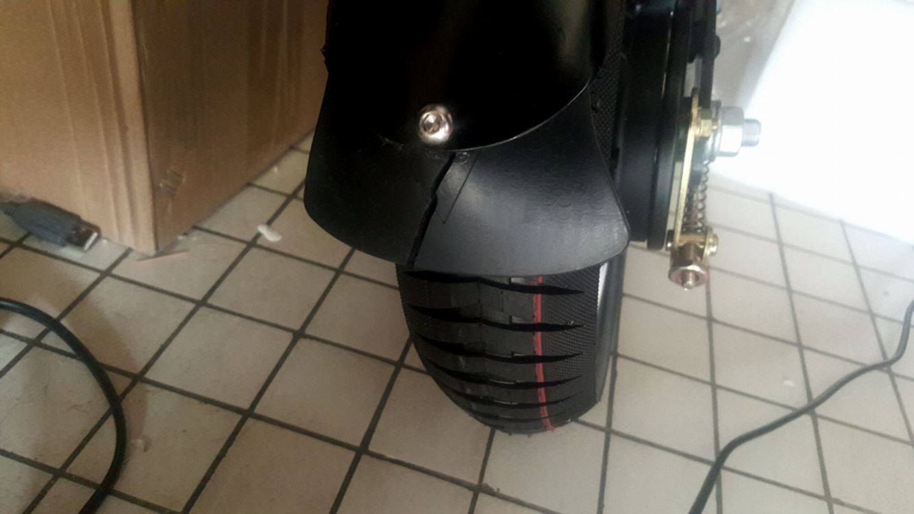

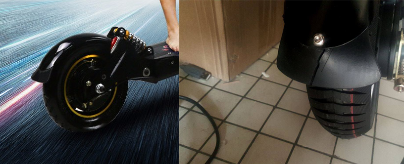

2) La bavette du garde boue arrière était fendue...Bon, ça peut arriver pendant le voyage, mais le plus grave c'est que le boulon qui la maintient touchait la roue arrière . J'ai été obligé de l'enlever. ça veut dire que la trott' n'a jamais été testée avant d'être envoyée !

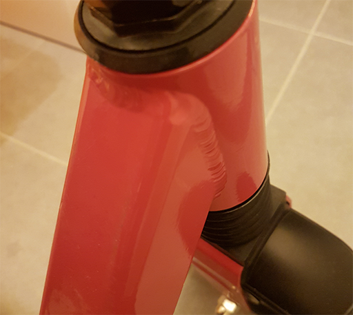

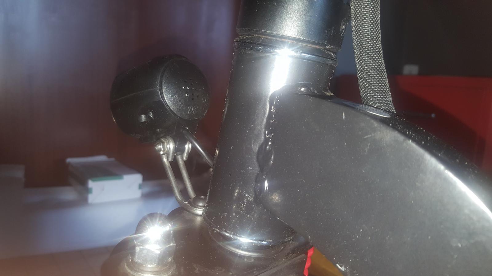

4) Dernier point qui m'inquiète le plus, c'est la colonne de direction qui est maintenue au deck uniquement par une soudure avec des trous qui laissent presque passer le jour. Vous en pensez quoi ?

Oui,  je vais prendre d'autres photos demain matin et lui envoyer un message. Je confirme que l'écran lcd n'est pas retro éclairé, donc illisible la nuit...

sinon ton écran à un soucis alors, car c'est le même que la sxt ultimate et on le voit très bien en plein jour contrairement au couleur que tu aurais du avoir ! et il est rétroéclairé la nuit !
sinon je trouve que tu l'as reçu rapidement !
Effectivement c'est le même écran. Il est censé s'allumer tout seul ? Étant donné qu'il n'y a que 2 boutons,  je vois pas trop ce que j'ai pu rater.
J'ai essayé de changer la luminosité dans le menu P01, mais ça ne change absolument rien.

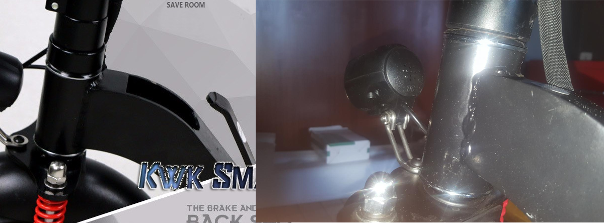

Orsa> Je viens de constater que sur la speedway mini III, la colonne de direction est aussi maintenue par une simple soudure. Tu ne trouve pas ça inquiétant ce genre de montage,  quand on voit que sur plusieurs Ltrott gt air c'était une pièce de métal "entière" qui a rompu et pas juste une soudure ?
Ah ouais effectivement, rien à voir avec ma soudure.... Merci pour la photo.
