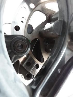

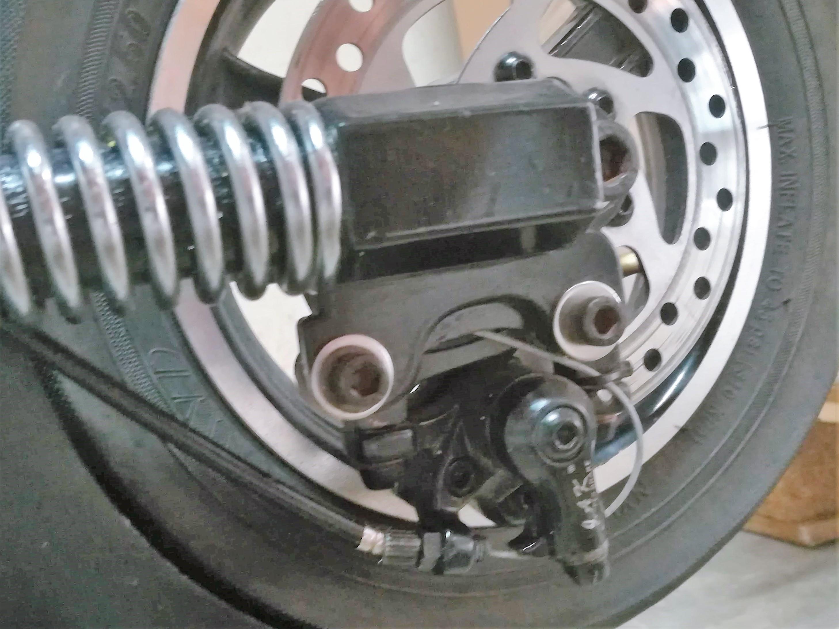

Envoi quelques photos du frein avant
Oui c'est mou quand j'appuie y'a pas du tout de blocage.

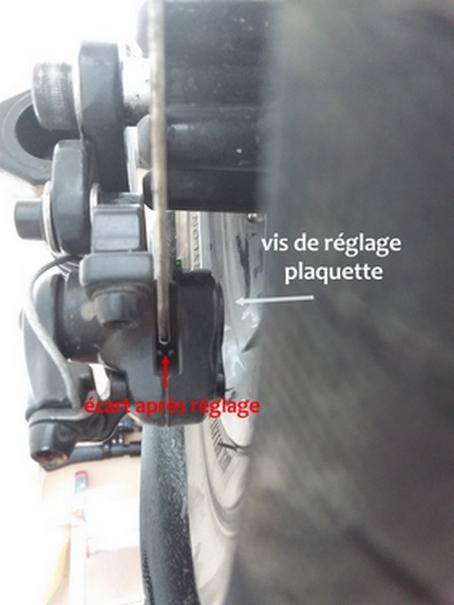

pour le frein avant tu as un écrou de réglage  à l'intérieur, tu peux le faire tourner pour rapprocher ou éloigner les plaquettes de ton disque, le but est que tes plaquette soit à la même distance chacune de ton disque, vérifie aussi que le disque n'est pas voilé.
autre chose tu n'as pas nettoyer ton disque avec un chiffon graisseux ou mis un lubrifiant qui aurait pu contaminer le disque/frein ? dans ce cas les plaquettes sont foutu et faut les changer.
247389684_freinavantdos.jpg.fa63bc761238493cea7c6045ebb2c550.jpg624227412_freinalignement.jpg.91a6affe5a07a5039538d80012d180f3.jpg

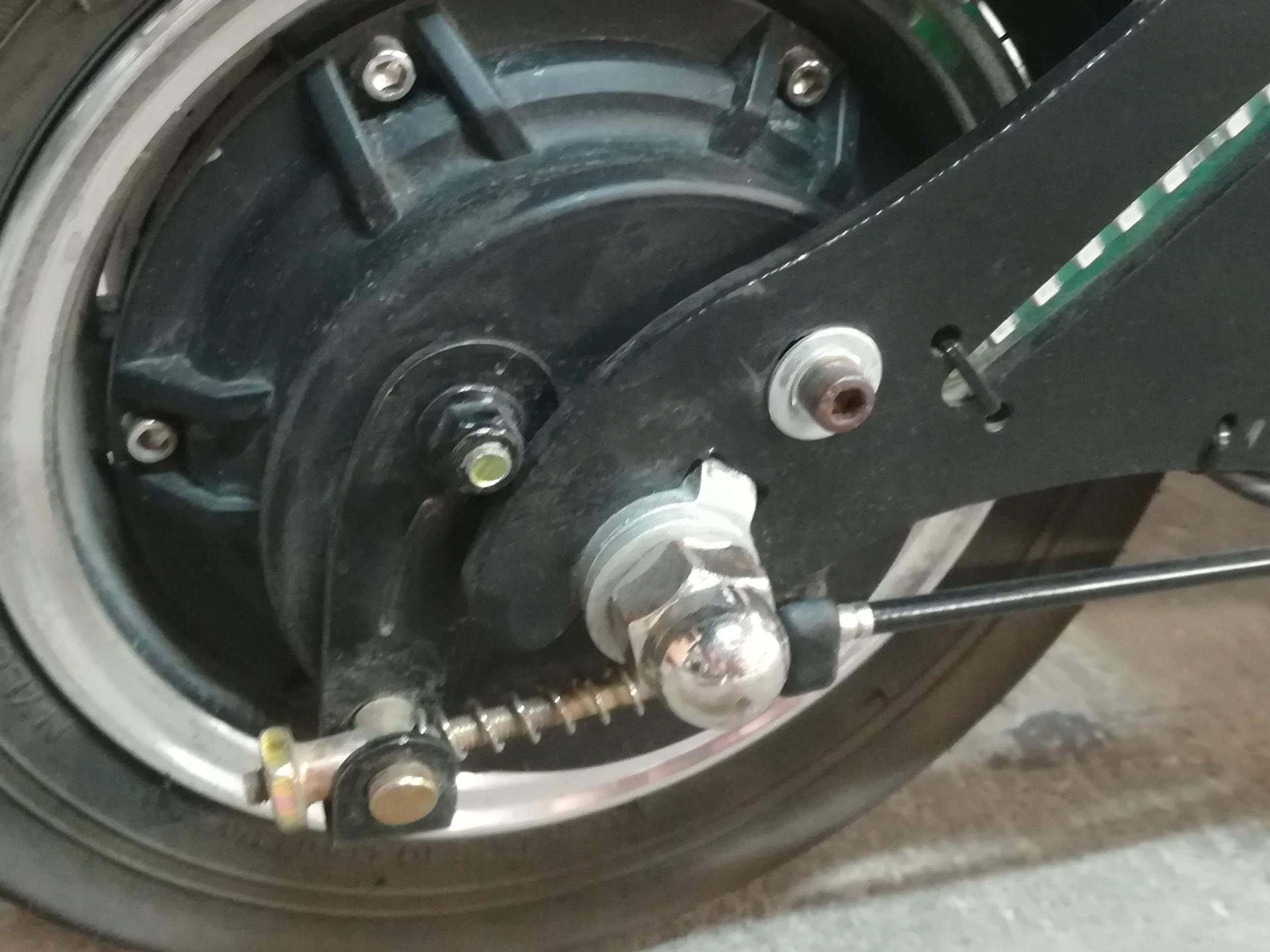

Pour le frein tambour, je ne sais pas.
Modifié par Sylver
Pour le frein tambour, je pense qu'il faut resserrer l'écrou jusqu'à ce que la poignée de frein de devienne plus dure.

ça ne freine plus et pour l’arrière je sais pas trop quoi faire ça grince toujours,

pour le frein arrière, il faudrait démonter, présence de limaille de fer à l'intérieur ?

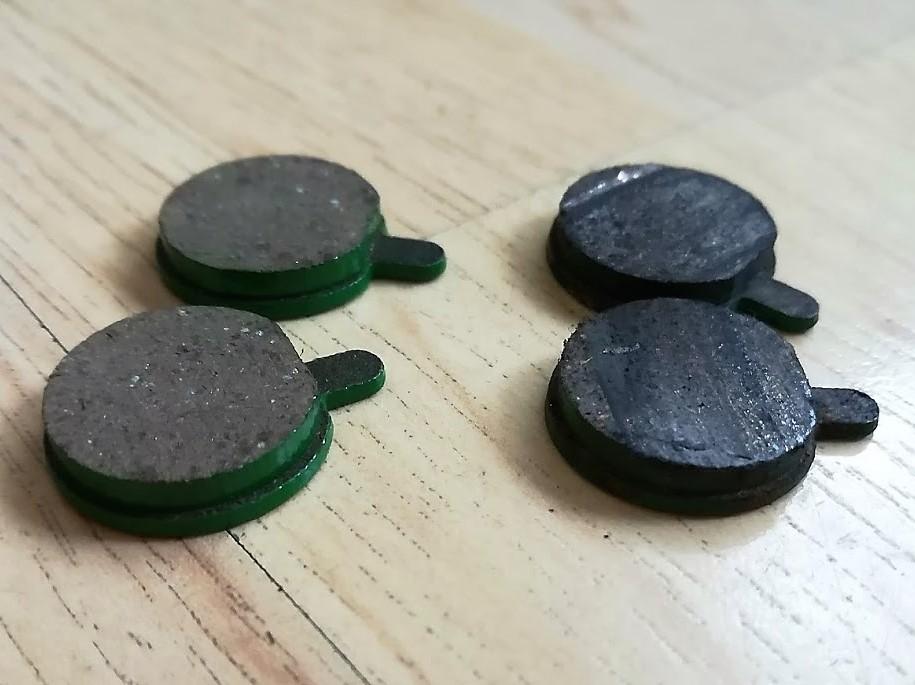

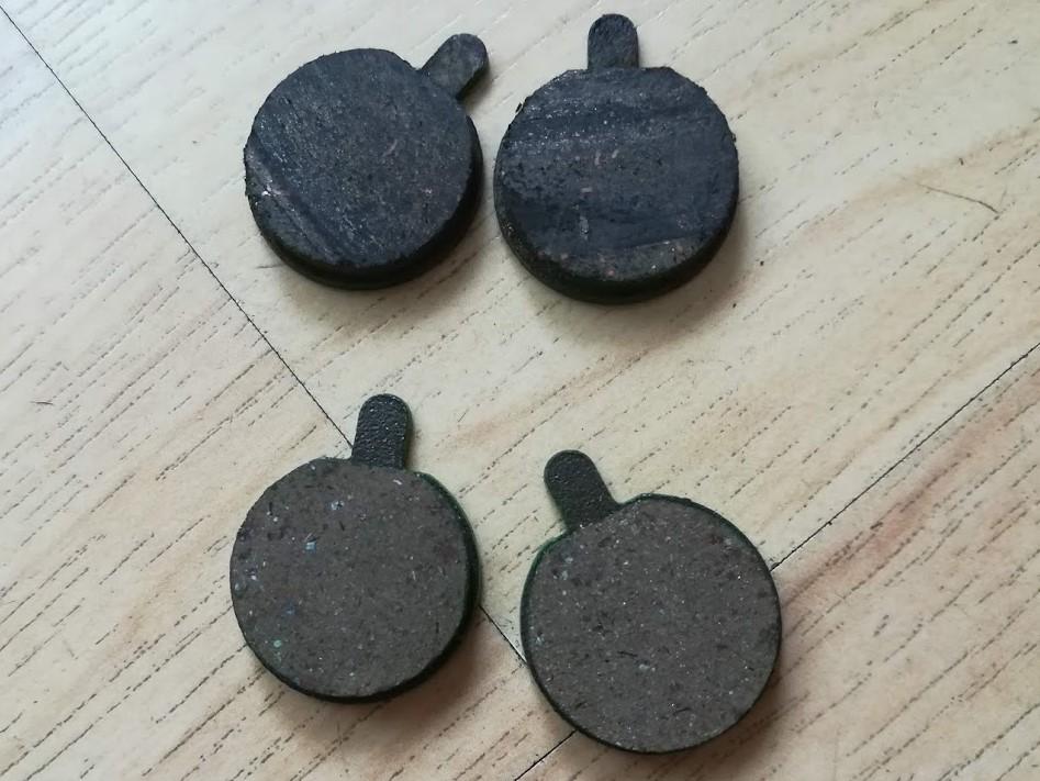

Voila j'ai changé les plaquettes et le frein avant ça fonctionne de nouveau bien,
Pourtant les anciennes n’étais pas trop abîmées mais il y en a une avec un gros trait.. je pense que ça ne freinait plus a cause de ça.
A gauche et en bas ce sont les plaquettes neuves.
