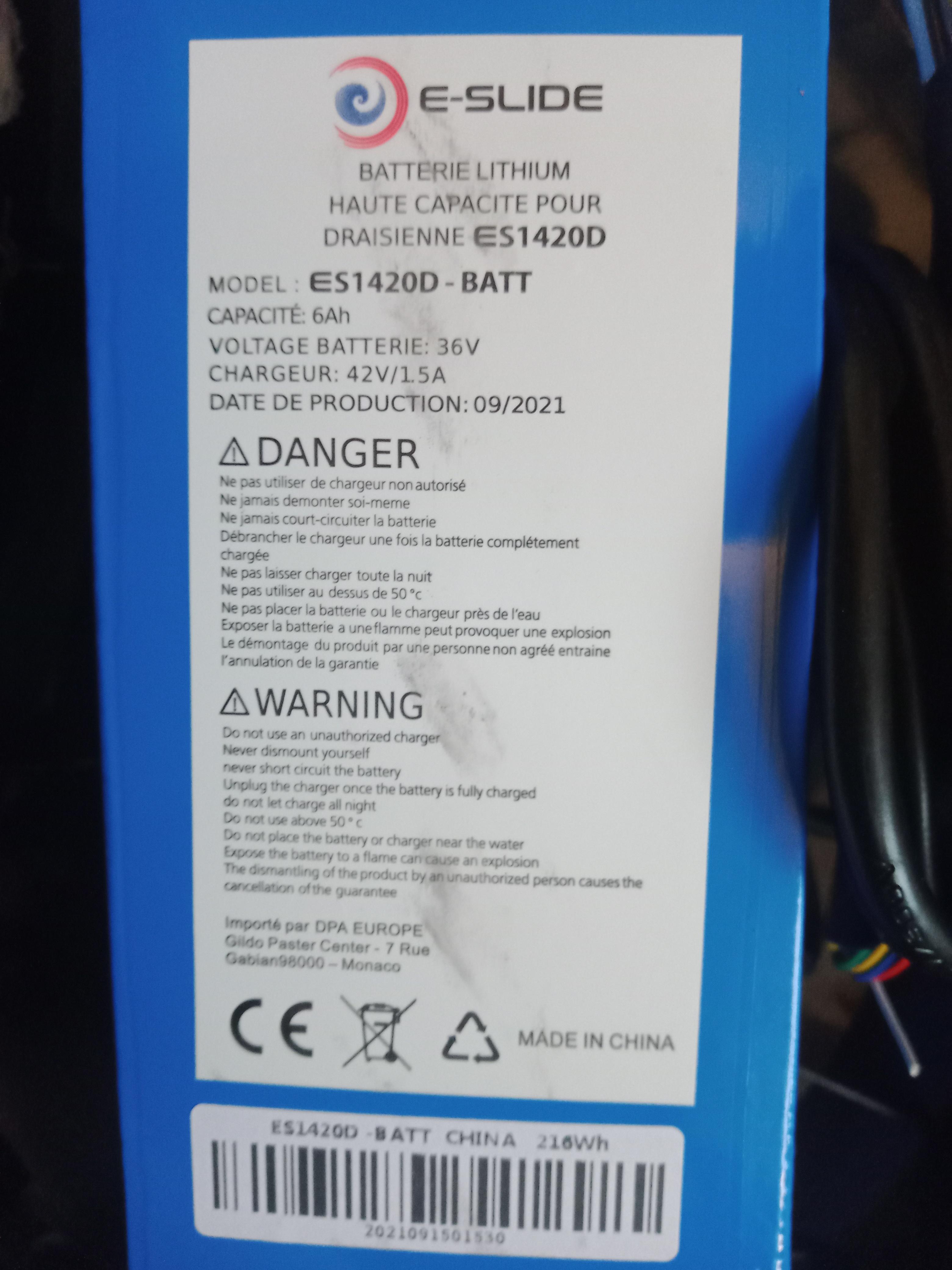

et pour ce qui est de ma draisienne (eslide1420D) , la batterie ne tient plus que 2min et du coup j'aimerais la changer . j'ai vu quelqu'un sur un autre sujet proposer ça:
https://fr.aliexpress.com/item/4000231925867.html?spm=a2g0s.9042311.0.0.15b66c375AYt8b  mais y'a un avis qui dit que ce n'est pas un 11.6Ah mais un 7.4Ah.
Pourriez vous me conseiller les specifications "courant , capacité ..." d'une batterie qui me fournirait assez de kilométrage(30-50km) et une bonne puissance?

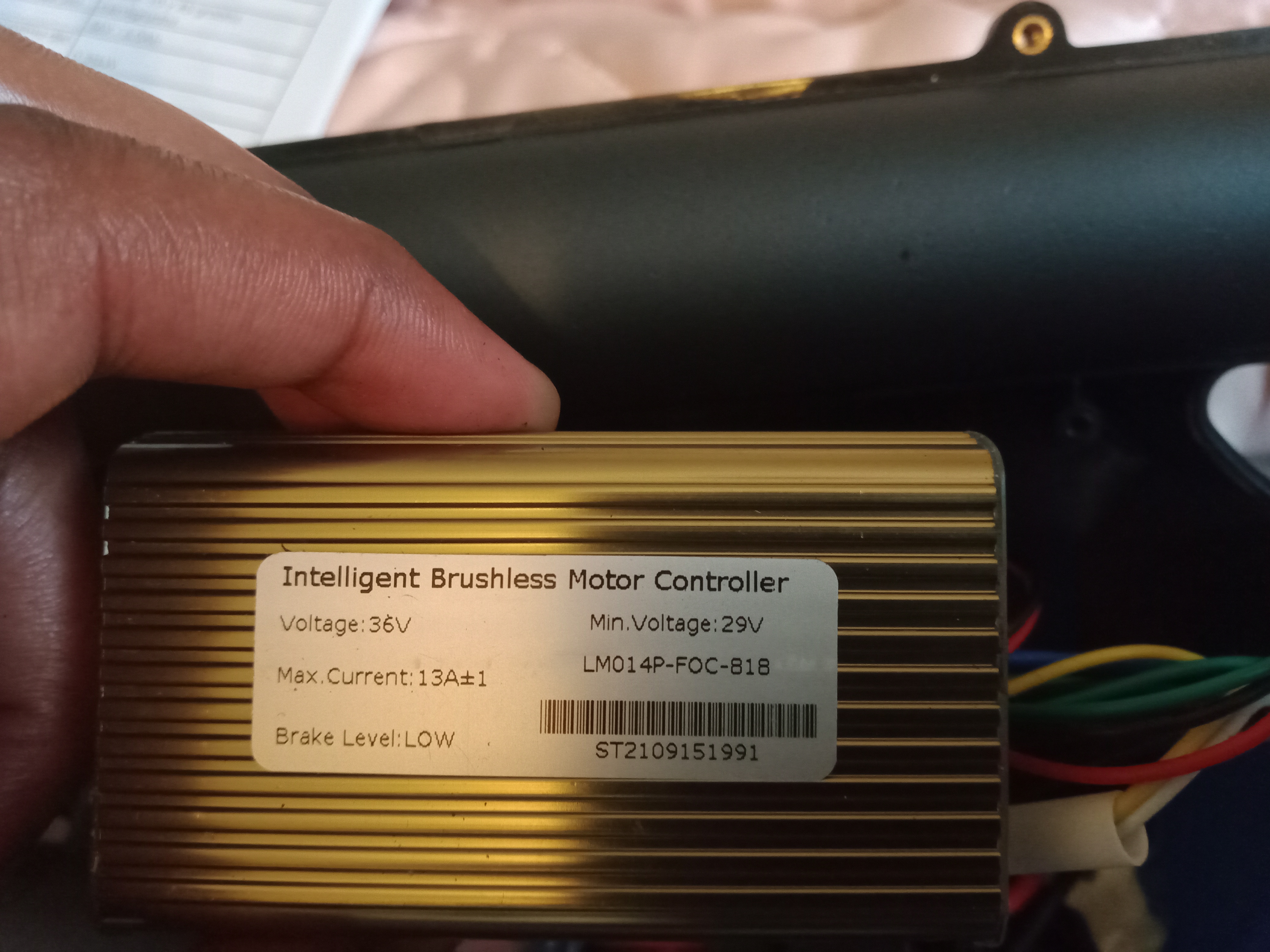

je vous met aussi les photos de mon controleur et de la batterie qui est morte.
Merci!

Les specs de ce pack 36Vnom indiquent un agencement 10S4P et une capacité 11,6Ah . C'est cohérent car dans cette gamme de prix il est logique de trouver des cellules basses capacité, concrètement des cellules 11,6 / 4 = 2,9 Ah (d'ailleurs c'est correctement indiqué 2900mAh). Ce pack fonctionnera, mais il est volumineux et lourd car composé de 10x4=40 cellules.
Pour maximiser la capacité (i.e. l'autonomie), il faut un pack contenant les meilleures cellules, et ce sera nettement plus cher. Il faut que la forme du pack puisse être intégré à l'engin, Donc c'est un problème arithmétique, géométrique et financier. Bonne chasse.
la fiabilité des produits de ce vendeur m'est douteuse, il me semble que beaucoup de gens ont reçus des batteries dont la capacité est inférieure à celle indiquée . il doit y avoir quelques cellules défectueuses dans les packs qu'il expédie.

1. sur mon controlleur en photo ci-dessus , j'ai la valeur Max.Current : 13A+/- , ça veut dire que mon pack ne doit pas depasser 13A plus ou moins ?*

Non, aucune malfaçon. Pratiquement toutes les draisiennes sont fournies avec des packs 36V de 6Ah (basse capacité), ou 10Ah (moyenne capacité) ce qui donne une autonomie respectivement 22km et 35km. (selon poids pilote). L'écart de prix est significatif.
Le courant max du contrôleur permet un certain couple au démarrage (et dans les grosses côtes), mais sur plat une draisienne à 24 km/h consomme 6 à 7 Ampères. Donc en gros avec 10Ah on a 1 heure d'autonomie c'est à dire effectivement 22 km parcourus (les arrêts démarrage consomment...).

Si ton contrôleur fournit 13A maxi, tu n'as pas de chance, car j'ai contrôlé ma propre draisienne avec une pince ampèremétrique DC, la valeur 15A max ne m'a pas convaincu, le démarrage est trop poussif et je n'ai toujours pas pris le temps de passer cette draisienne en 60 Volts 20A
En résumé, c'est le contrôleur qui dimensionne le courant, si c'est un 13A tu n'auras jamais 15A, quelle que soit la batterie. Ceci dit, une bonne grosse batterie améliore la situation en fournissant une tension stable.
