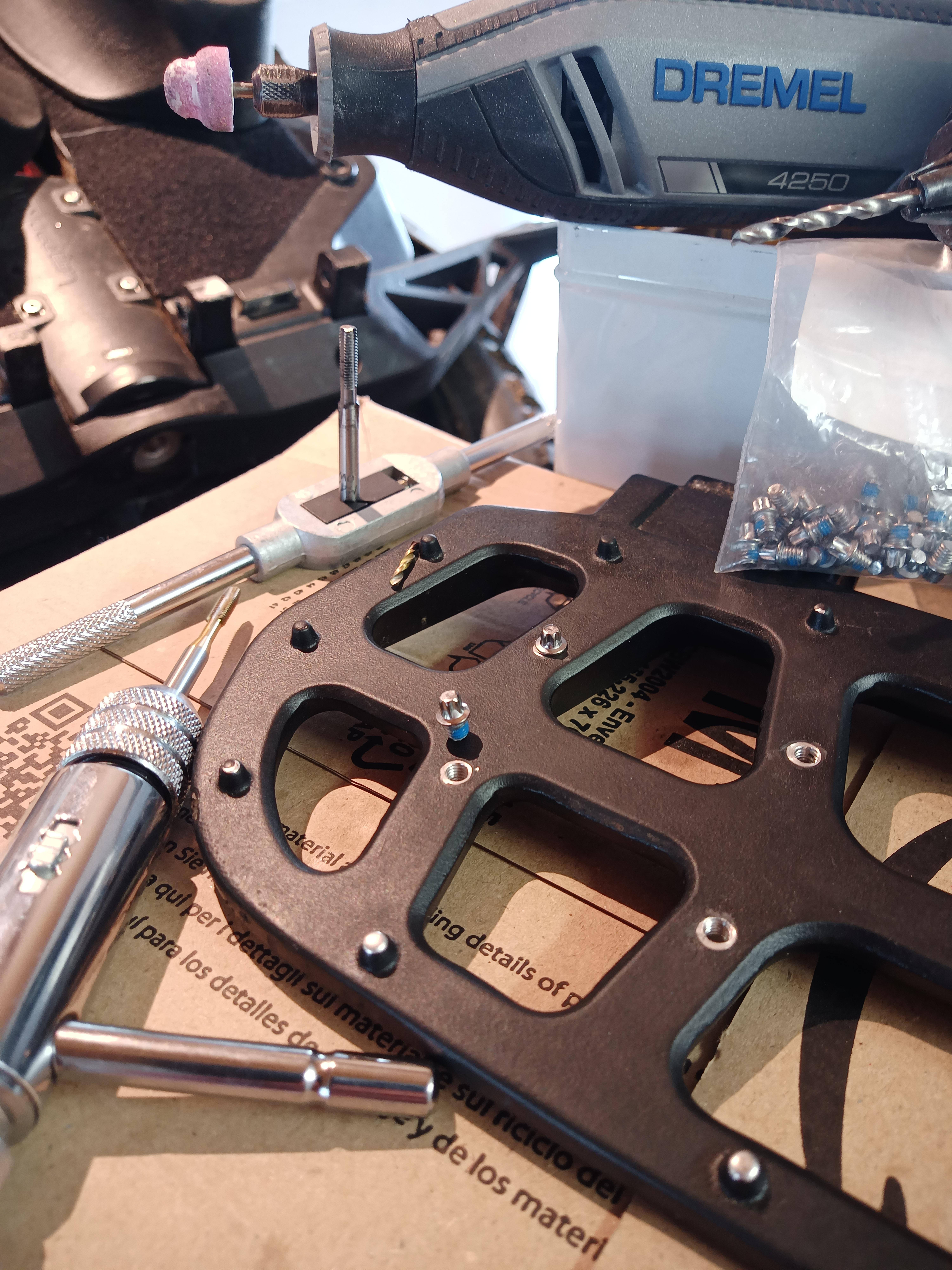

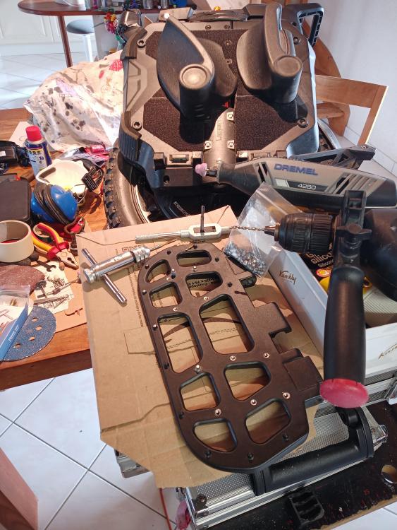

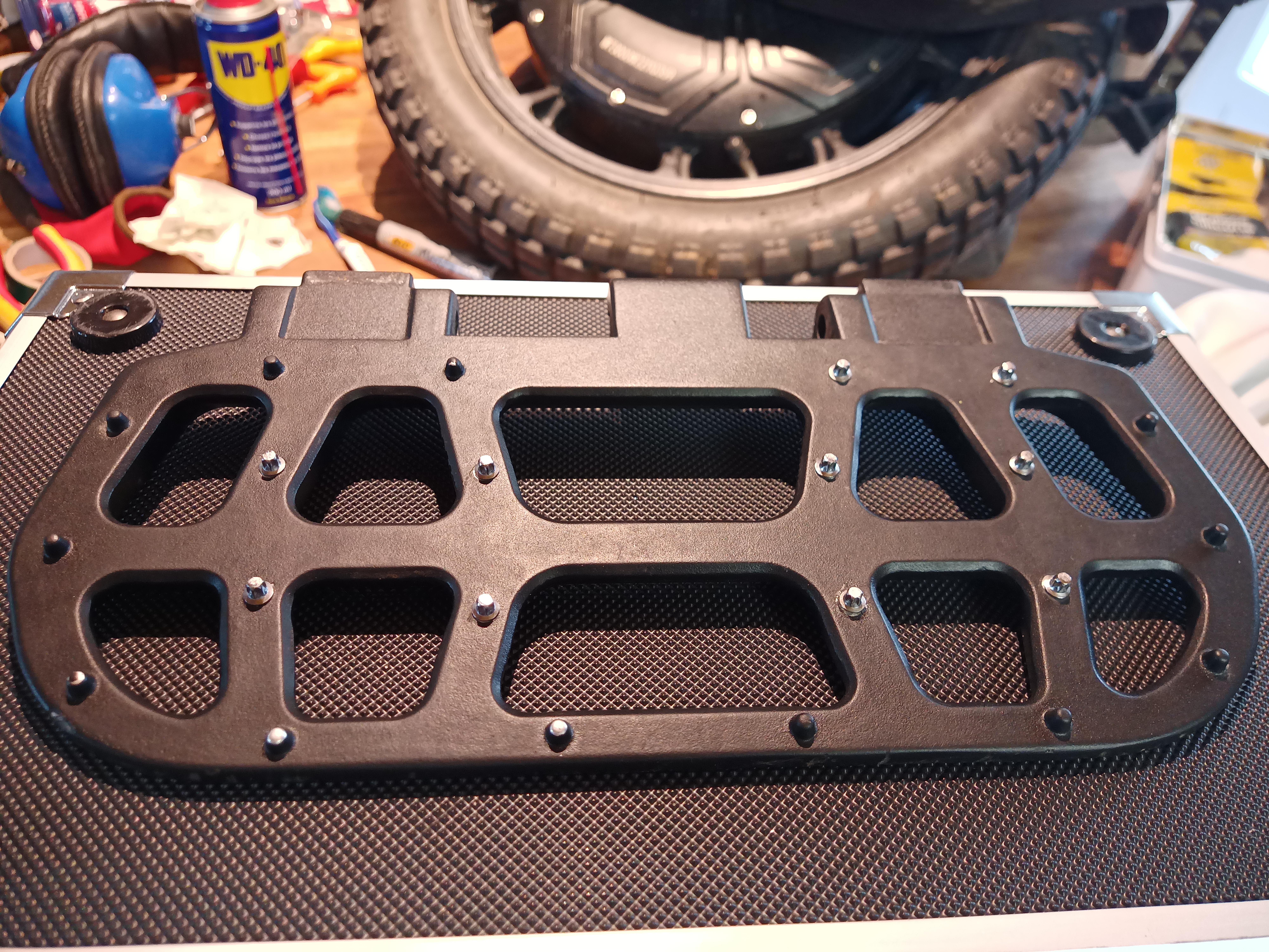

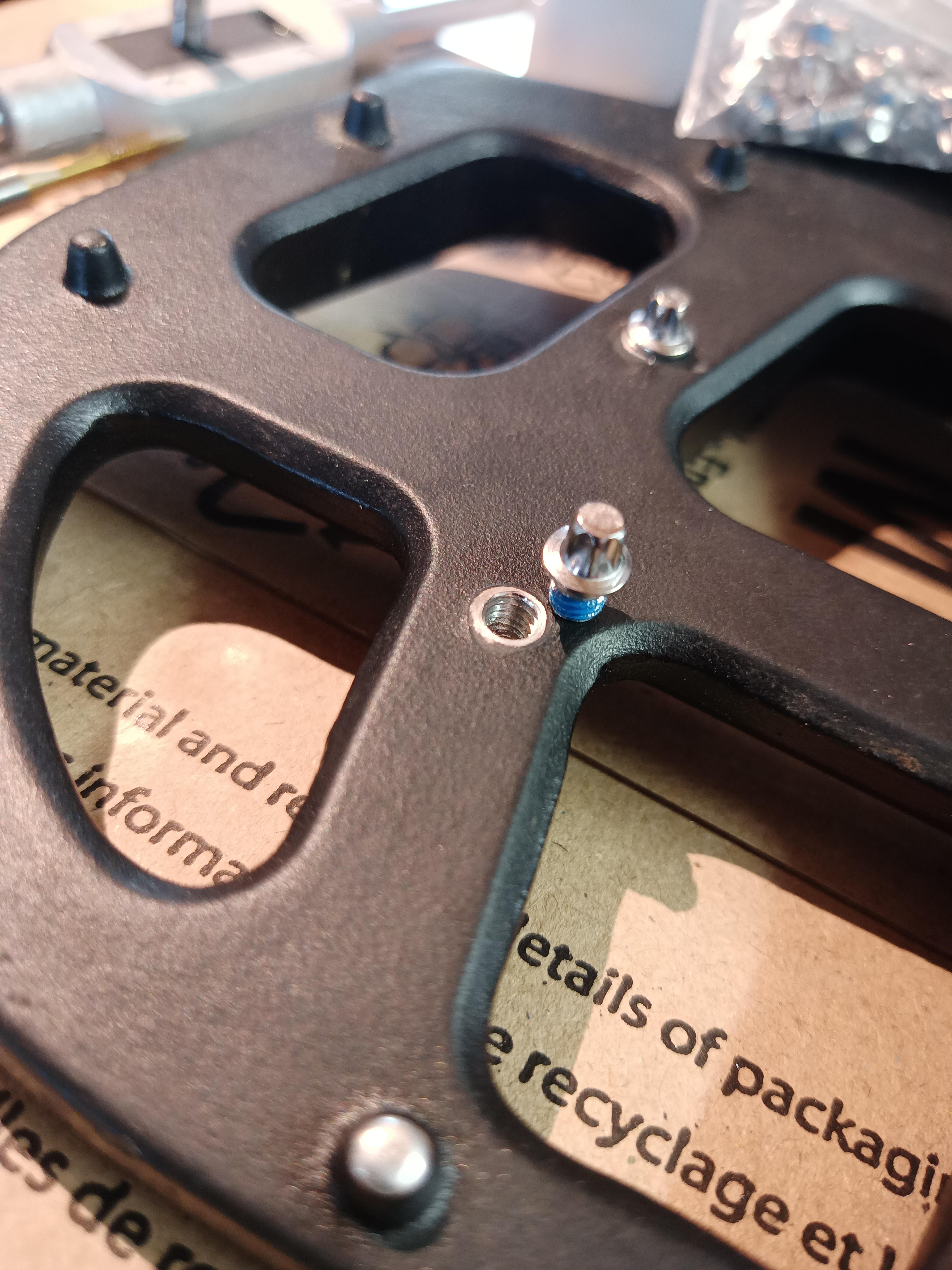

efA2one Posté(e) le 29 octobre 2024 Partager Posté(e) le 29 octobre 2024 (modifié) Petite modif des picots de pédale Leaperkim réputés pas optimaux pour l'accroche , et qui s'émoussent / se polissent à l'usure du fait de l'alliage alu-magnésium plus "tendre". Pour ceux qui aiment bricoler et passer du temps (long) sur des détails . Rien d'innovant (à part ma technique de forer directement dans les picots existants facilitant le taraudage + rendu plus épuré) ... mais si ça peut donner des idées à certains 🤷♂️. Nb : bord externe non faisable sans percer à travers car trop fin pour la prise d'un taraud M4 . Modifié le 30 octobre 2024 par efA2one 3 1 Citer Lien vers le commentaire https://www.espritroue.fr/topic/20992-sherman-s/page/115/#findComment-420893 Partager sur d’autres sites More sharing options...
