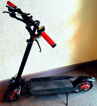

Le nouveau guidon est monté!xD
J'en ai profité pour déplacer la commande eco/turbo single/dual du bon côté.:)
Et aussi de nouveaux grip!B|
KAL%20new%20guidon%20et%20grips%20-%20Co
Modifié par KAL
photo plus en détail du poste de pilotage:P
Modifié par KAL
Avec la selle en rouge et noir ca va bien le faire ?
