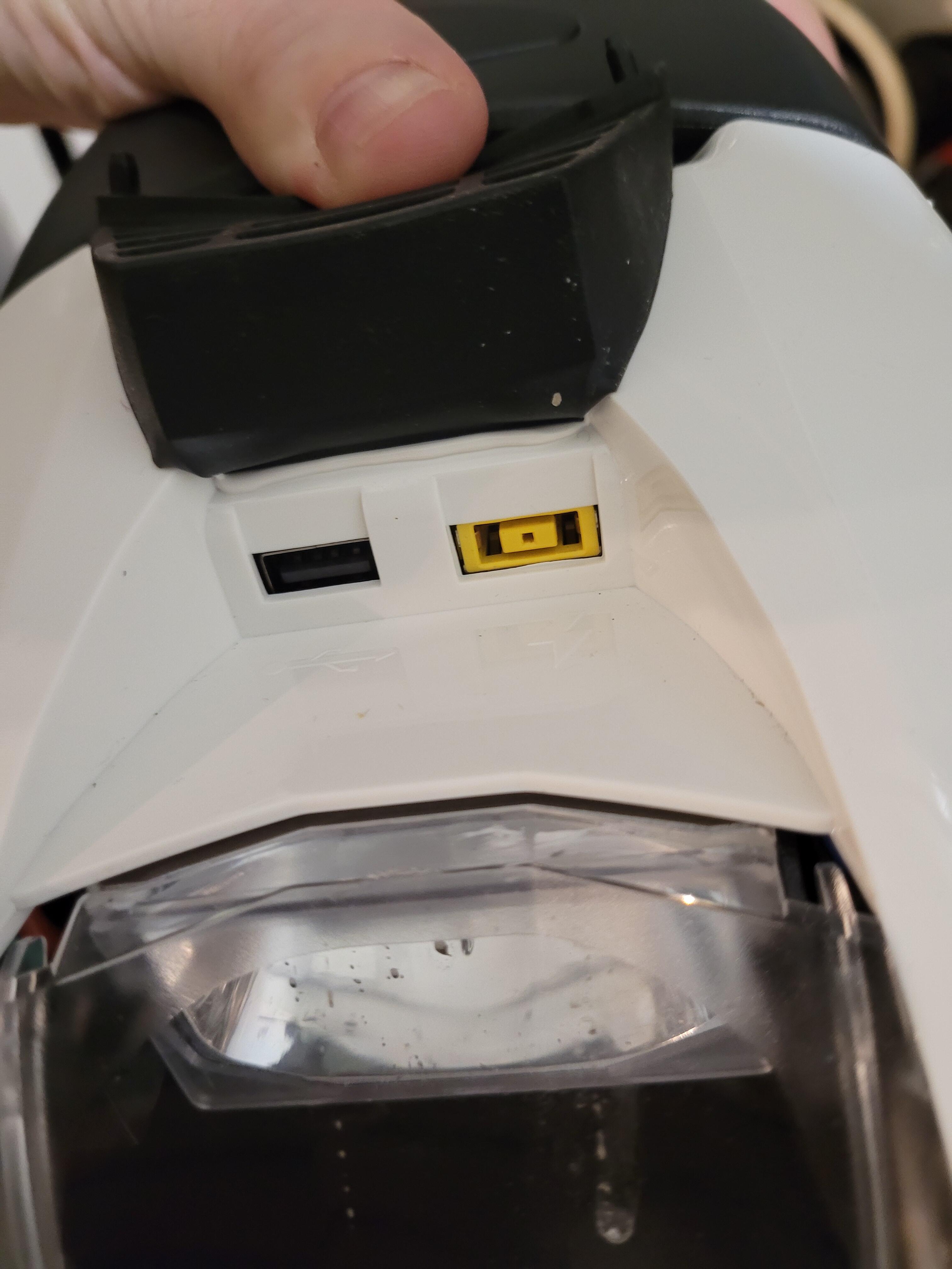

Bonjour à tous et meilleurs vœux.
jusque là hyper satisfait de la S18, j’ai un petit soucis pour recharger, en effet la prise pour recharger Lenovo a du jeu et je dois caler l’embout pour que ça charge et c’est de pire en pire. Merci pour vos conseils

En fait c'est du jeu dans la prise femelle de la roue, et je dois caler la prise male du chargeur pour que la charge prenne.

Il y a 12 heures, chrismaz a dit :
Merci , elle a dû sauter un jour sans que je m’en rende compte. Je comprends donc le jeu.
Le jeu est du au tour en plastique qui a cassé (on le voit sur ta photo).
La pièce du milieu a du casser sur le coup au moment ou ça a cassé la prise.  (J'ai eu le coup, mais j'avais encore le petit bout de plastique).
Pour ma part, ouverture de la coque, j'ai callé une mousse épaisse entre la coque et la prise pour retenir le coté cassé (rapprocher la partie gauche sur ta photo) et un coup de superglue sur la partie du milieu, et pas de souci depuis.
PS : vérifie que le petit bout soit pas encore coté prise mâle, moi il était resté la 😛
Modifié par DehoXeD
Il y a 2 heures, DehoXeD a dit :
Merci à toi . Malheureusement le bout n'y est plus depuis un moment,  ça faisait un moment d'ailleurs que j'avais ce jeu mais ça empire. Je vais commander un embout identique et mon pote électricien devrait me le souder. Reste à voir s'il faut extraire complètement la carte mère. A moins de bidouiller un nouvel embout et le recoller sur l'original mais j'en doute fort
