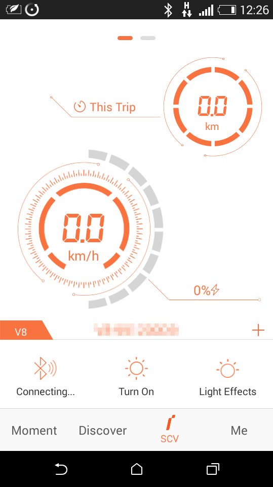

Ça n'est certainement plus la cas maintenant, voici un exemple d'image de l'application que j'ai sur mon téléphone.
Sur mon tél, les trois boutons du bas s'appellent :
  • connecting,
  • Turn On (pour la lumière)
  • Light Effects (pour les led sur le coté de la roue)
Pas de bouton pour éteindre
Modifié par Xénon57000

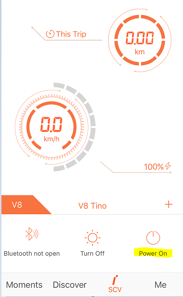

J'apporte ma petite contribution, qui va peut être pouvoir dépanner @Xénon57000. Sur l'app iOS (dernière version 6.3.3) il y a bien l'option pour allumer et éteindre la roue. Elle fonctionne bien. Je n'avais jamais pensé au danger, je ne sais pas si elle éteint la roue quand elle est en mouvement... ;-)
Modifié par Powhatan
J'ai la version 6.3.6 pour Android et le bouton n’existe malheureusement plus.
