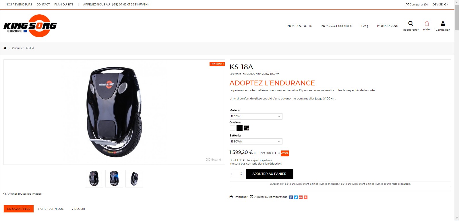

La ristourne de 20% ne s'applique qu'aux anciens modèles, ce qui exclut la KS-18A 1680Wh :(
Même plus...
@Kingsong Europe pas très sérieux tout ça...

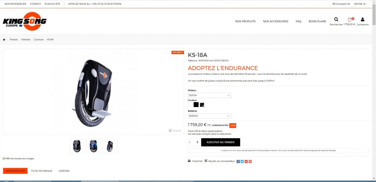

    @minch La version 1680Wh est au port, celle-ci est attendue pour vendredi normalement mais au plus tard la semaine prochaine. Pour ce qui est de la KS18S, nous venons de recevoir les informations
Mais ça c'était avant... >:(
En effet, la ristourne concerne uniquement les anciens modèles. On a corrigé l'erreur avec la mise à jour du stock que l'on reçoit demain.
Bonjour, c'est pas très clair "anciens modèles", sur votre site la KS18A 1360 est à 1990€, c'est pourtant un ancien modèle, non?

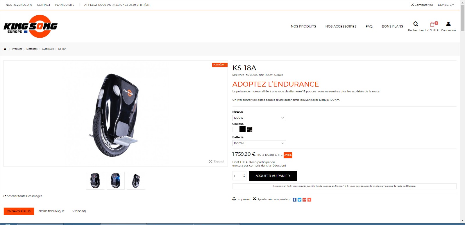

Déçu :(
Sur le site @Kingsong Europe y'a que les KS14B et C concernées en fait
Très déçu...
