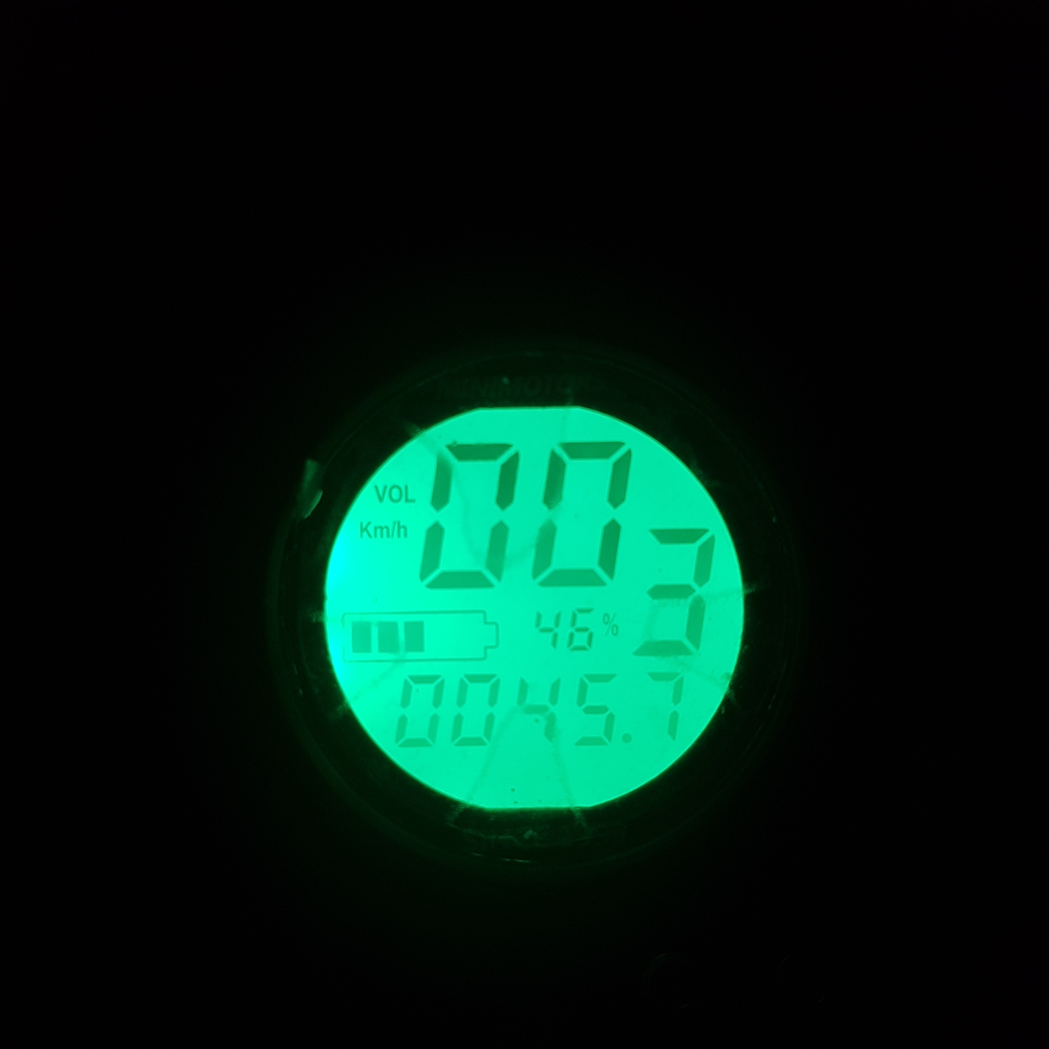

Il y a 20 heures, bibpbip06 a dit :
j ai 2 questions :
 - lorsque votre lcd affiche 46% combien de barres avez vous ?
mon lcd affiche 3 barres
- pour le même pourcentage quelle voltage affiche votre lcd ?
moi j ai 45.8v
pourriez-vous me dire si vous avez la même chose ou si les données vous semble correctes
merci pour vos réponses.
Coucou, Des que j'arrive à 46 pour cent, je te dirais combien de barres sont restantes, et je te dirais mon pourcentage également:byebye:

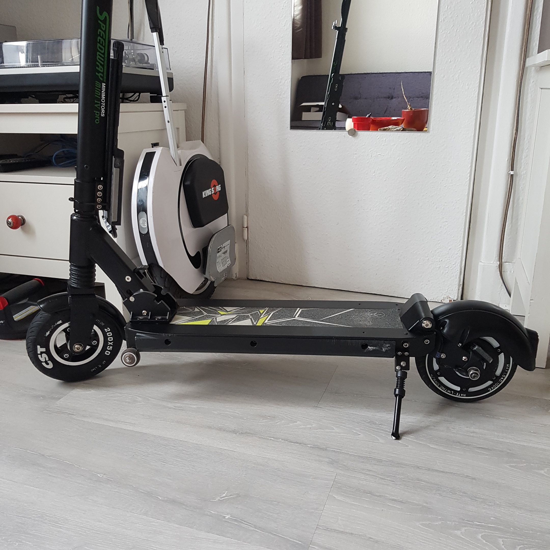

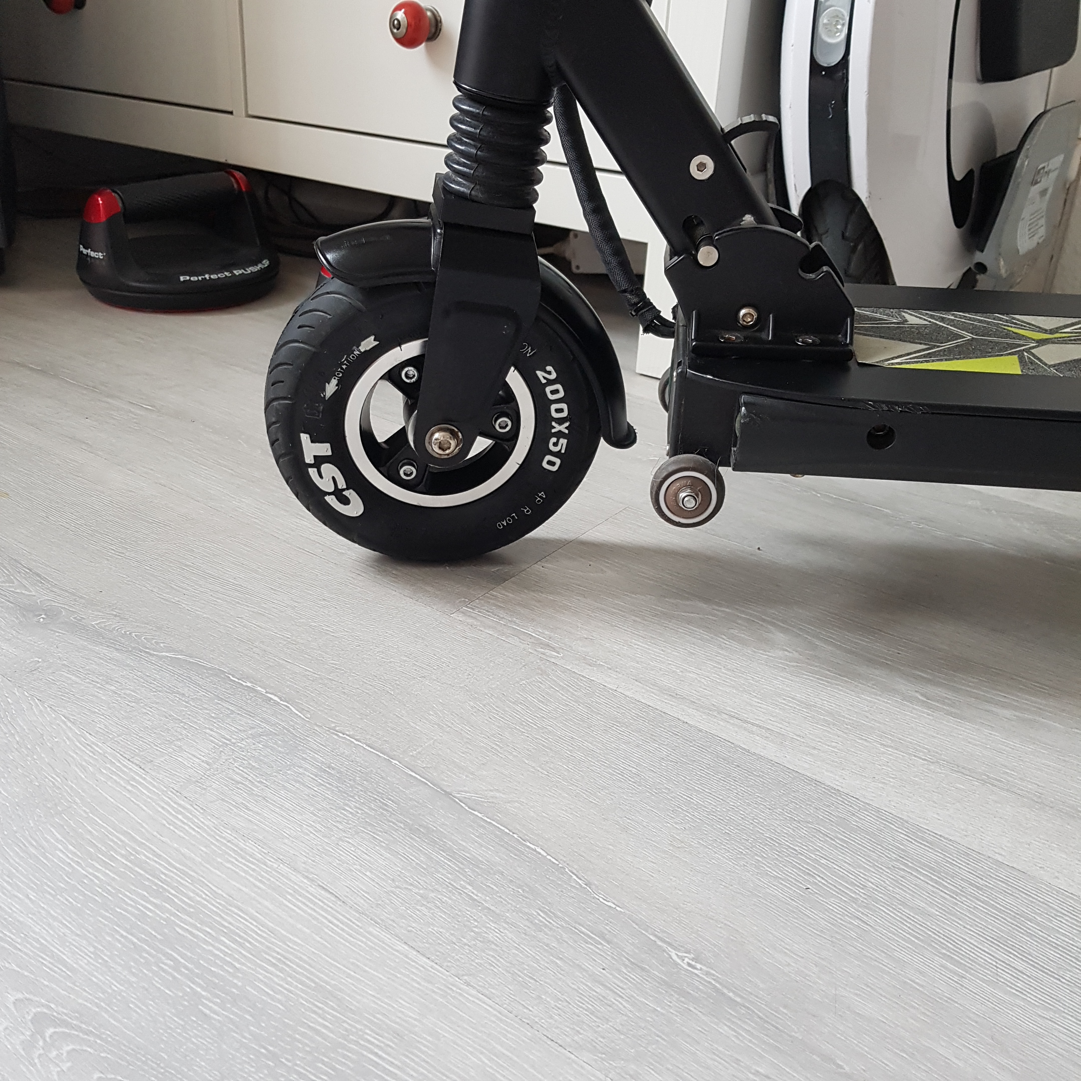

J'ai toujours aimé les lettre blanches sur les roues de voitures, et vous savez d'ou me viens cela ah ah ??? Du film la coccinelle, un amour de coccinelle, la coccinelle à mexico, la coccinelle à monte carlo:bravo:
Que j'ai vu 25 000 foi quand jetait petit :biggerGrin: Je dois encore peaufiner pour que se soit plus propre.

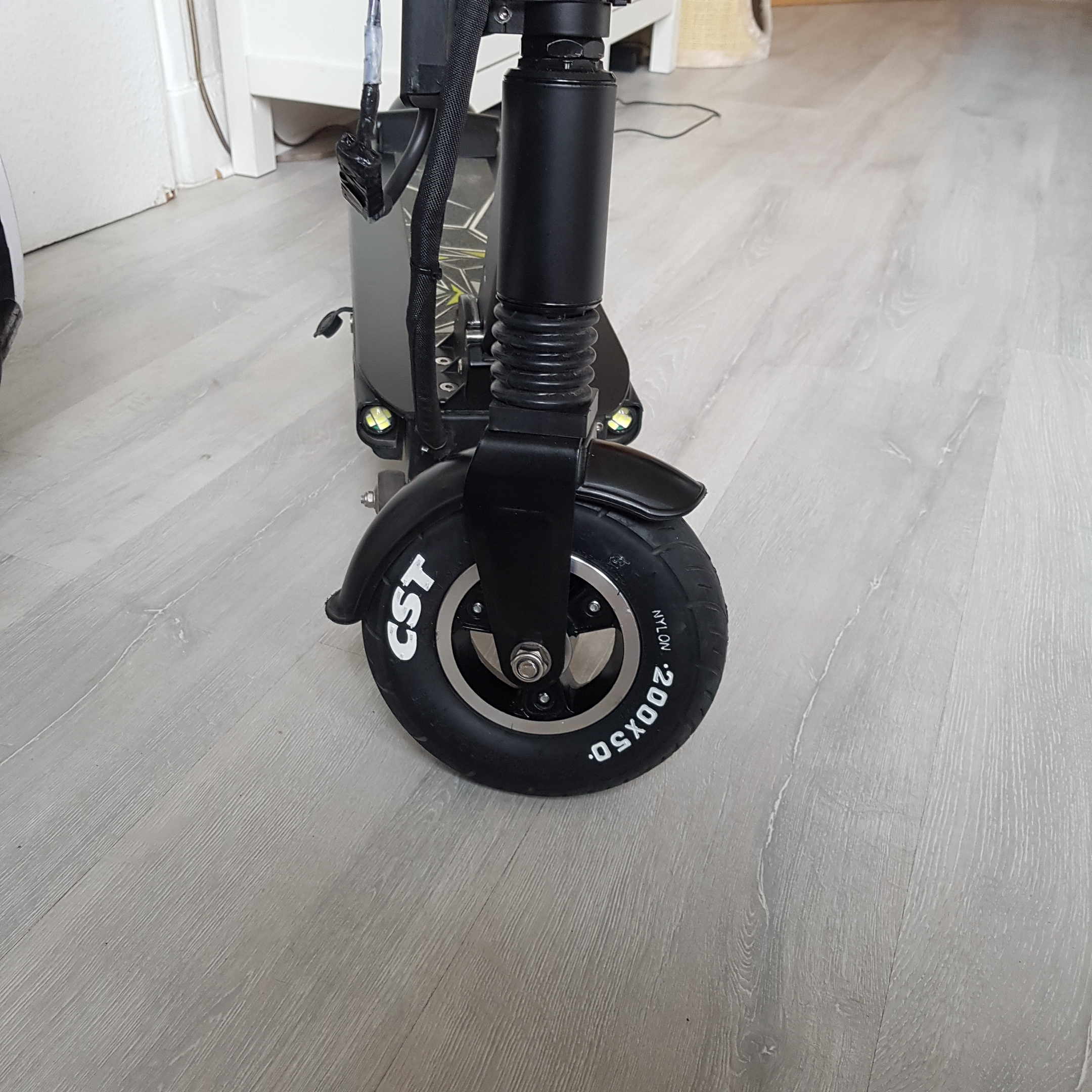

merci c' est cool  , as tu résolu ton problème avec ta roue avant et surtout cette rondelle tu as trouvé où elle allait
Il y a 1 heure, bibpbip06 a dit :
Oui, j'ai simplement desserré l’écrou légèrement et tout est rentré dans l'ordre...Je te tiens au courant des que j'ai le résultat sur mon lcd:byebye:;)

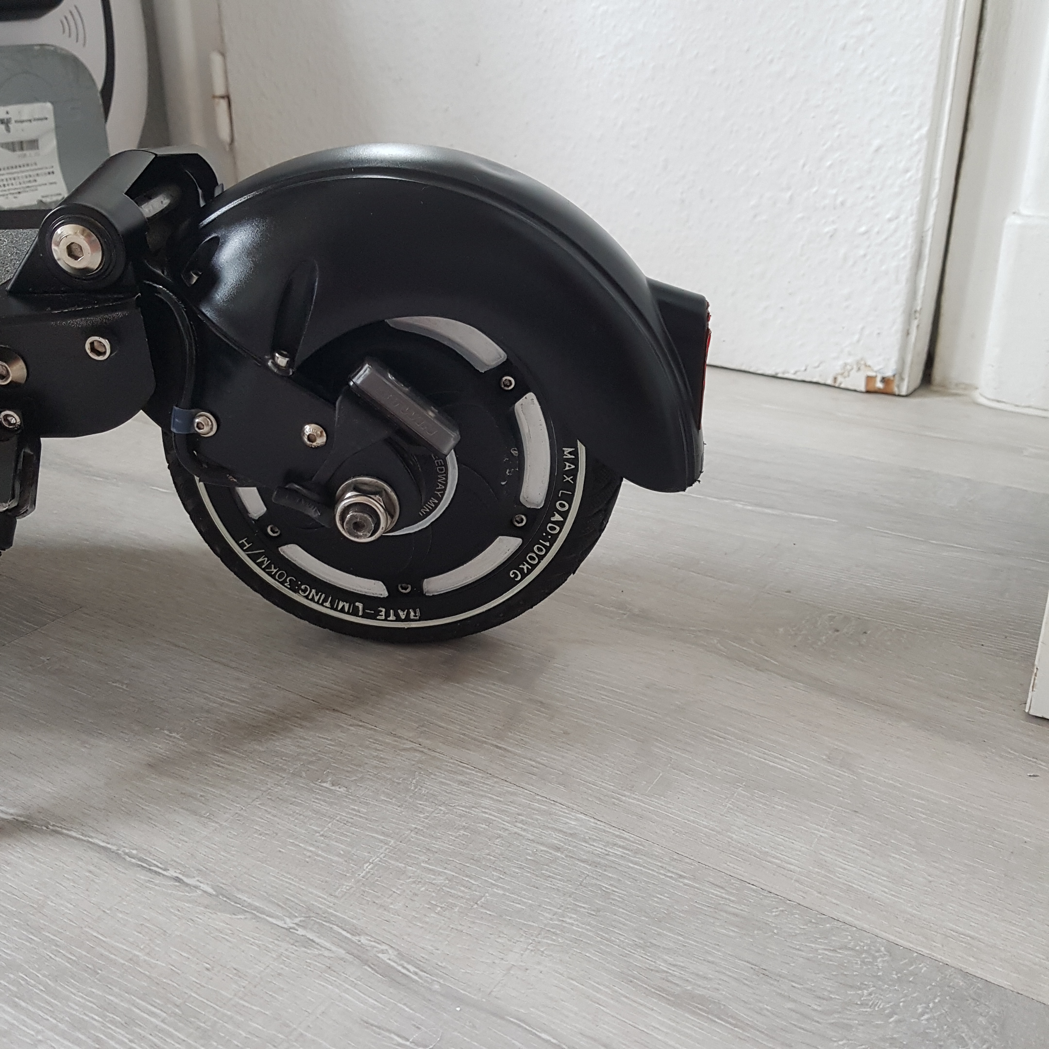

Salut Nico, Tu as changé le pneu en gomme dure  sur la roue arrière ? tout le monde disait que c'était impossible, mais en allant dans un magasin de trott, ils mont dit que l'on pouvait mettre de la gomme tendre ou un pneu gonflable en bricolant bien. Car sur sol mouillé, même à faible vitesse le freinage est dangereux je trouve, et je me demandais combien on perdrait en couple acceleration et vitesse et autonomie avec un pneu gomme tendre, sachant que la speedway mini 4 est puissante tout de même. Le mieux serait un pneu gonflable de bonne qualité resistant au max aux crevaisons. MERCI !
Modifié par matmateo
Pareil que Matmateo : si quelqu’un sait comment mettre un pneu en gomme tendre à l’arriere, je suis preneur
Surtout que si on y pense bien, c'est forcément faisable, car quand la gomme dure du pneu arrière est usée et qu'on veut le remplacer on doit pouvoir le faire.. DONC on peut tout aussi bien (je pense et à alternative bike magasin ils pensent pareil) mettre autre chose !
L'avantage de la gomme dure, cest quand même : plus d'autonomie , plus de couple dans les montées, meilleure vitesse max.. !! Surtout que aujourd'hui j'ai fait 16km en mode 3, et il me restait 57% (ce qui est complètement faux comme indication, en fait c plus 35% ) et je suis passé de 39km/h à 35 km/h vitesse réelle (si on change le p0 en changeant 8 par 7,5 on a une indication assez fiable de la vraie vitesse). Je pèse 78kg + sac tennis 2kg :-)
Donc la gomme tendre ça me fait flipper pour l'autonomie, sauf si on fait jamais plus que 20km avant de recharger sa trottinette.. 5h au moins !! J'aimerais avoir un pneu gonflage arrière mais de bonne qualité et assez resistant aux crevaison, avec chambre à air réparatrice pour trou moins de 3 mm. Ou un produit similaire qu'on mettrait..

Le 01/04/2018 à 19:44, bibpbip06 a dit :
j ai 2 questions :
moi j ai 45.8v
Bon c'est presque ca, j'ai fait au mieux, j'ai le même résultât que toi:byebye:
Et a 45.7 la trott a la même patate ou tu sent vraiment la fin ?

Il y a 11 heures, Nicogre40 a dit :
super je te remercie pour ton aide ça me rassure , je pensais que mon lcd était défectueux .:bravo:
