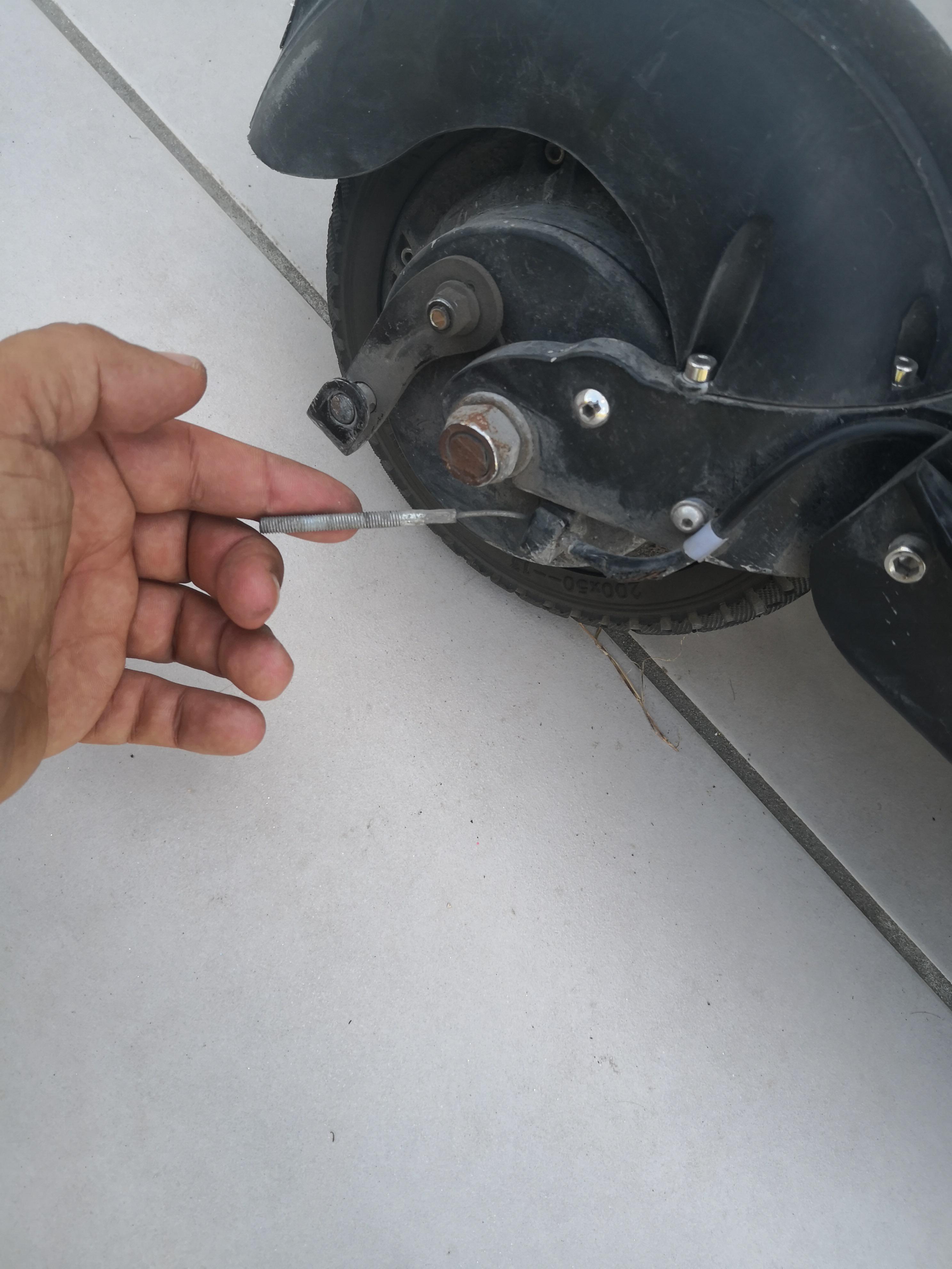

Voilà ma Mini 4 a maintenant 1000km par contre au niveau freinage je n'ai plus rien du tout comme si le cable se détendait lors du freinage. Je vais m'atteler à regarder ça en changeant la gaine et cable sinon je vais étudier le frein à disque

Il y a 4 heures, JRC a dit :
La même ici, la gaine est morte au niveau de son entrée dans la poignet de frein

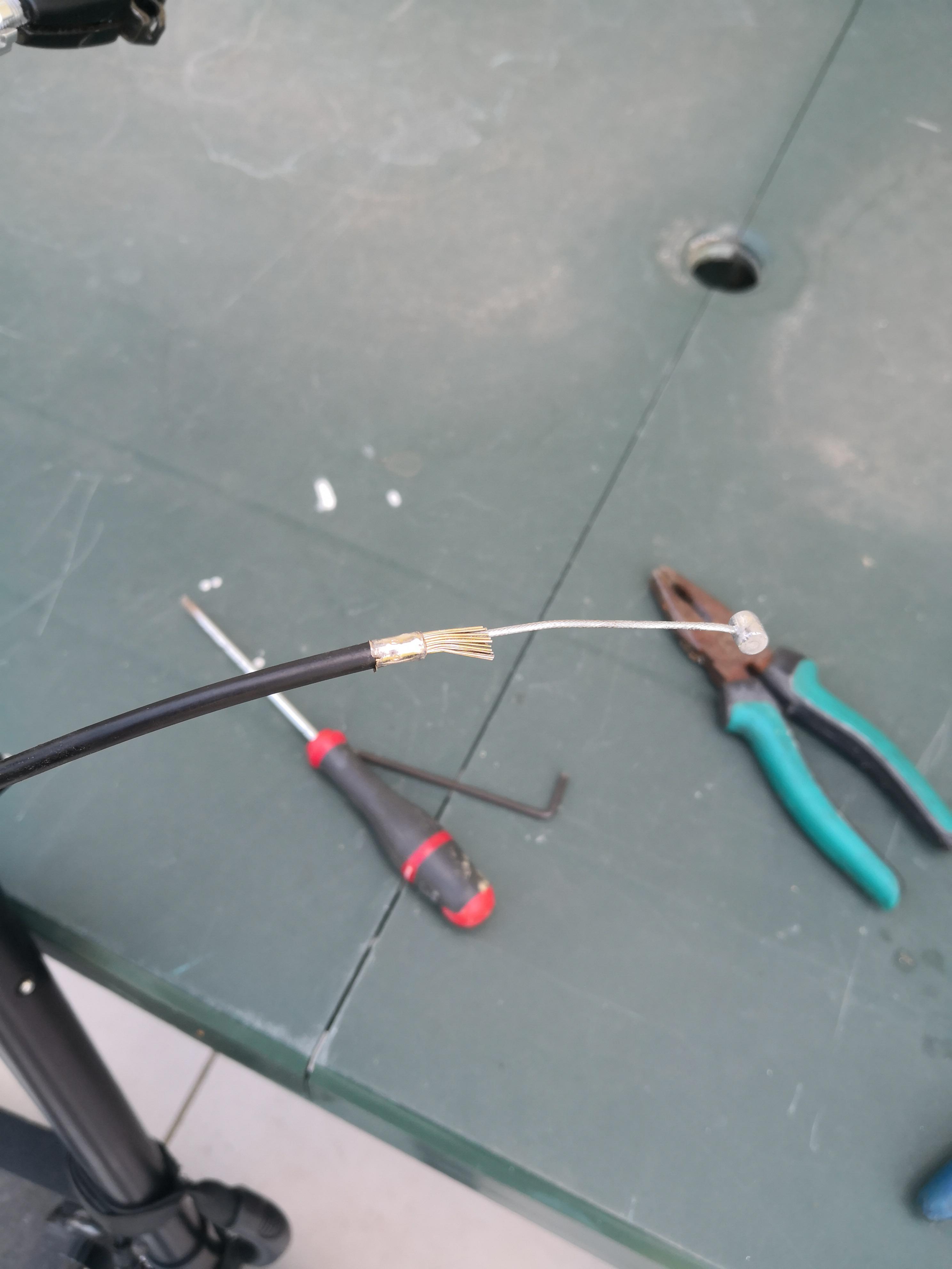

Pour ceux qui ont changé gaine et câble, vous l'avez trouvez où car c'est un ensemble avec les bouts sertis ?
Moi c'est la gaine qui est morte ...IMG_20180703_184155.thumb.jpg.7aa5b4d56d47f82e02d3f34490883de5.jpg
il y a 7 minutes, JRC a dit :

Non justement chez Culture Vélo pas de câble avec cet embout au bout.IMG_20180703_184317.thumb.jpg.25f9e3513e150b1329627789384577f2.jpg

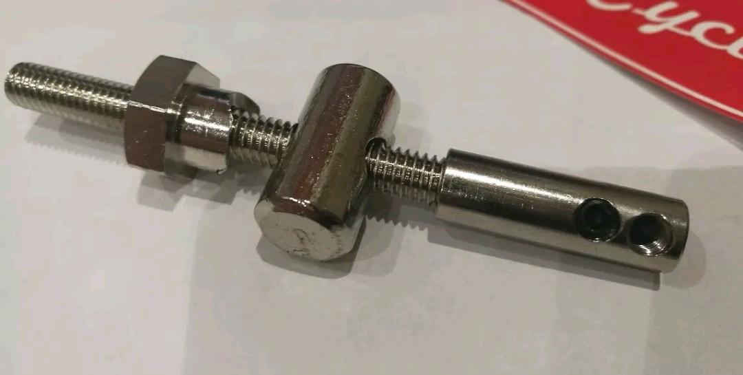

Non j'ai trouvé, il faut mettre câble et gaine habituels et ajouter un embout Elvedes 9017.IMG_20180703_194410.jpg.3742e28143e4c6b9a7454bc618d8ab37.jpg
Cool ça @JRC comme ça t'es pas obligé de changer la gaine alors, tu recoupes juste le bout mort de la gaine et
tu met un petit embout sur celle-ci plus un cable de frein neuf et hop c'est OK !!! ??

Fin mot de l'histoire, je vais acheter du câble et gaine de base et ajouter l'embout :
https://www.ebay.fr/itm/192489621598IMG_20180703_194410.jpg.3742e28143e4c6b9a7454bc618d8ab37.jpg

Le 15/06/2018 à 11:02, flamandrose a dit :
Regarde ta gaine de câble, au niveau de chaque extrémité tu as un capuchon métallique qui empêche les fils du blindage de la gaine de sortir..
j’ai eu le problème..plus de frein et poignée qui revient mal...
J’ai du couper le câble et changer la gaine, depuis j’ai des freis qui fonctionnent au poil!

Il y a 12 heures, JRC a dit :
Pourra tu mettre des photo une fois monté s il te plait , j ai un peu de mal a me projeter ?
