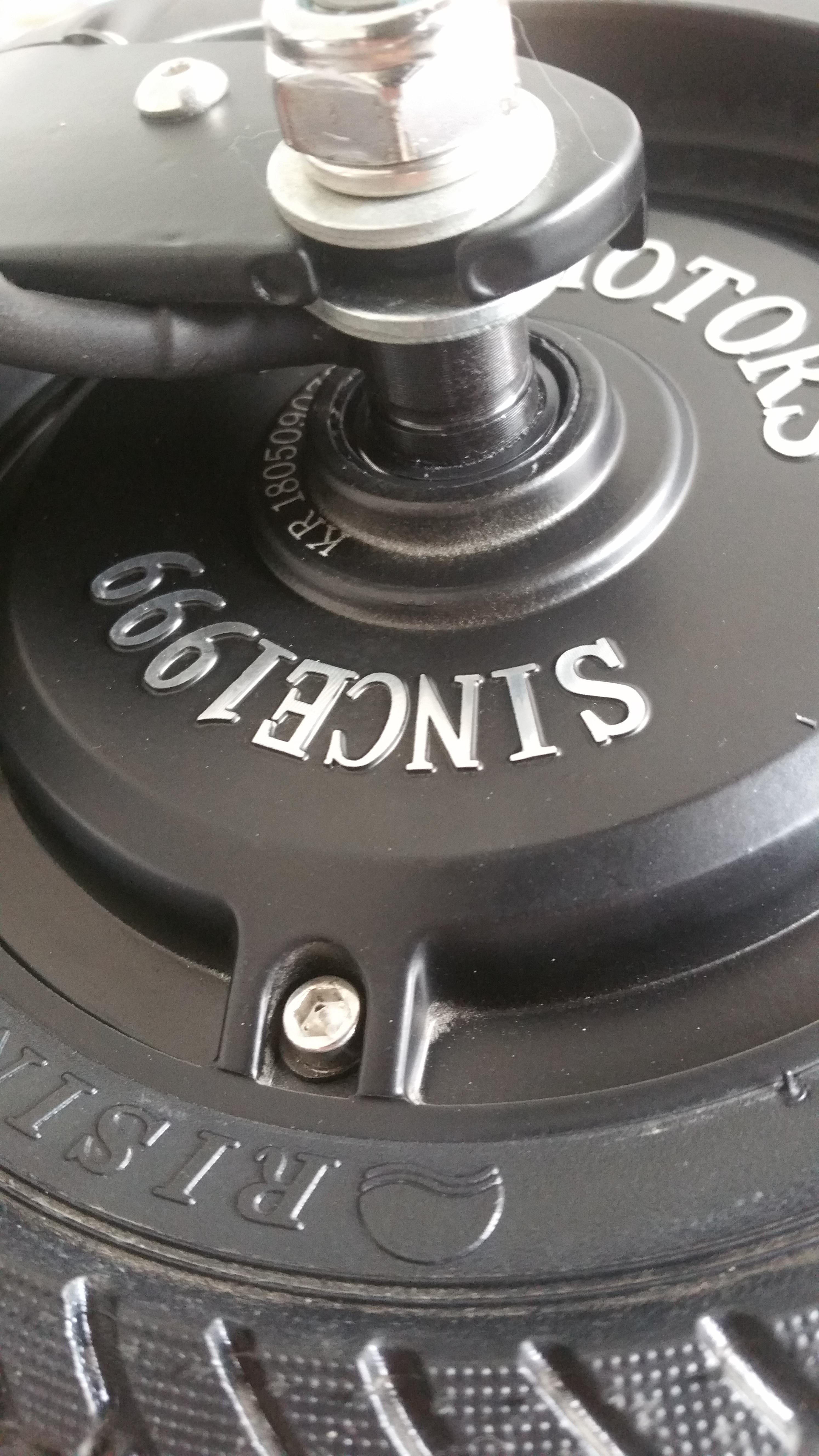

Bonjour à tous,
j'ai parcouru 40 km depuis que j'ai ma SM4P et j'entends déjà des couinements sur la roue arrière.
J'ai vu sur un autre site qu'un mec avec eu des problèmes avec sa roue arrière qui tournait mal avec une tige en fer qui sortait au niveau de l'axe de la roue arrière. Du coup, je me dis "tiens, je vais quand même jeter un oeil à ça" suite à mes couinements.
Je vois que j'ai déjà une espèce de protubérance (cf photo) au niveau de ce qui semble être un joint spi.
Avez-vous remarqué ça sur vos Speedway ? Savez-vous s'il s'agit d'un problème récurrent ?
Merci.
Bonjour
Je viens de vérifier et RAS pour moi. Ça fera 1 semaine demain que j'ai la mini 4 pro et            80 km parcouru au total, que du bonheur ?
Modifié par Tartufe
il y a 36 minutes, Tartufe a dit :
Bonjour
Merci beaucoup d'avoir pris le temps de me répondre. Je pense effectivement que j'ai un petit souci. Je vais voir ça.

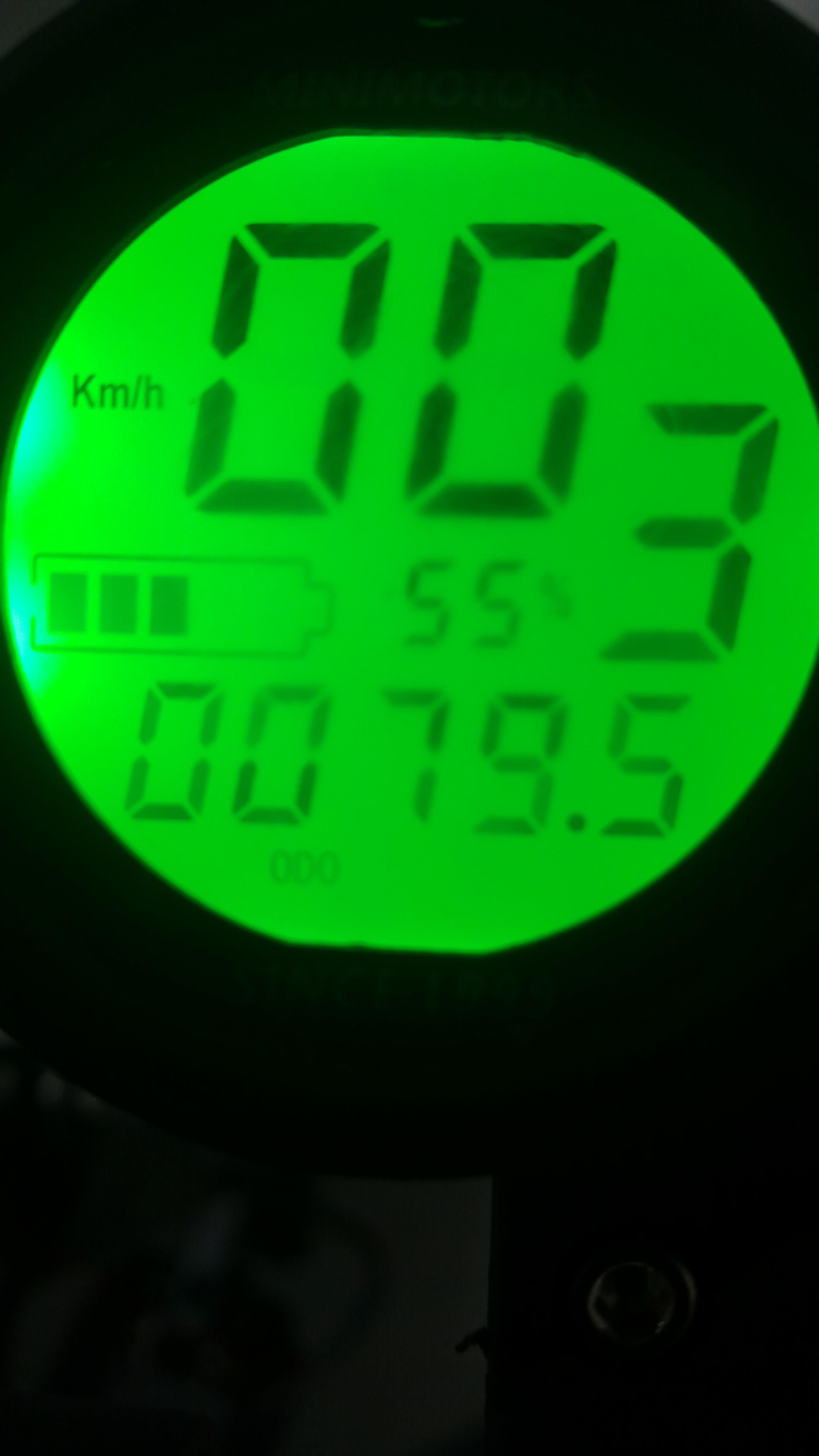

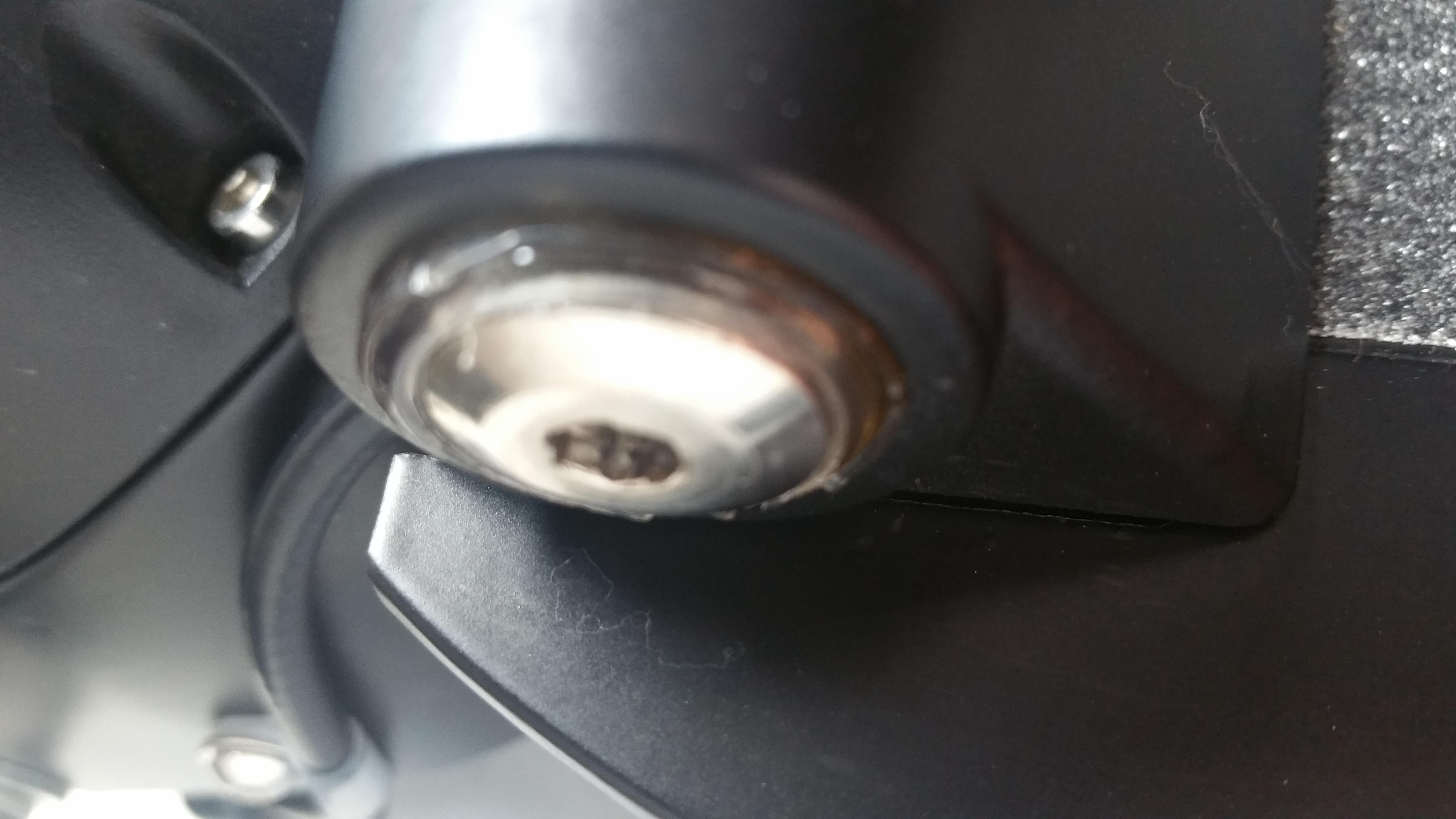

Bonjour @S3RG3I? oui elle est vraiment cool avec les retro? j'ai hésité à en mettre, est-ce que c'est les retro de decath a 6€? Ça s'adapte bien? Sinon elle est belle ta brelle rien à dire.T'en ai à combien de km depuis vendredi dernier, vu qu'on là reçu en même temps ? j'en suis à 80km pour l'instant.  Je vérifie toute les serrage également à chaque rentrée de virer. RAS tout reste en place. J'ai remarqué que sur beaucoup de mes vis j'ai comme de la glue ou je sais pas quoi (peut être frein filet) je sais pas d'origine. (Voir photo) c'est pareil pour vous ou pas.
Modifié par Tartufe
Sur beaucoup de vis il il y a du frein- filet bleu. Chez loctite, c'est le facilement desserrable. Il faut quand 16knm pour les desserrer.
Sur ta photo, je ne sais ce que c'est.
Pour les poignées et rétros je les ai pris chez Amazon. Je mettrai les liens.
Sinon pour le montage, les poignées sont plus longues, ce qui m'a obligé de bidouiller un peu,mais j'ai gagné 4 cm en largeur.

Il y a 4 heures, YorgSV a dit :
Bonjour à tous,
Merci.
Par rapport aux couinements je mets de temps en temps du lubrifiant au ptfe(Téflon) en aérosol sur les ressorts par en-dessous et ça se calme pendant un moment
Quel ressort. Les 2 gros de suspension arrière?

Mais le couinement vient bien de ma roue. Lorsque je la tourne à la main ça se produit. Je pense vraiment que mon joint est endommagé.
La graisse blanche c'est bon aussi pour les ressorts ?
